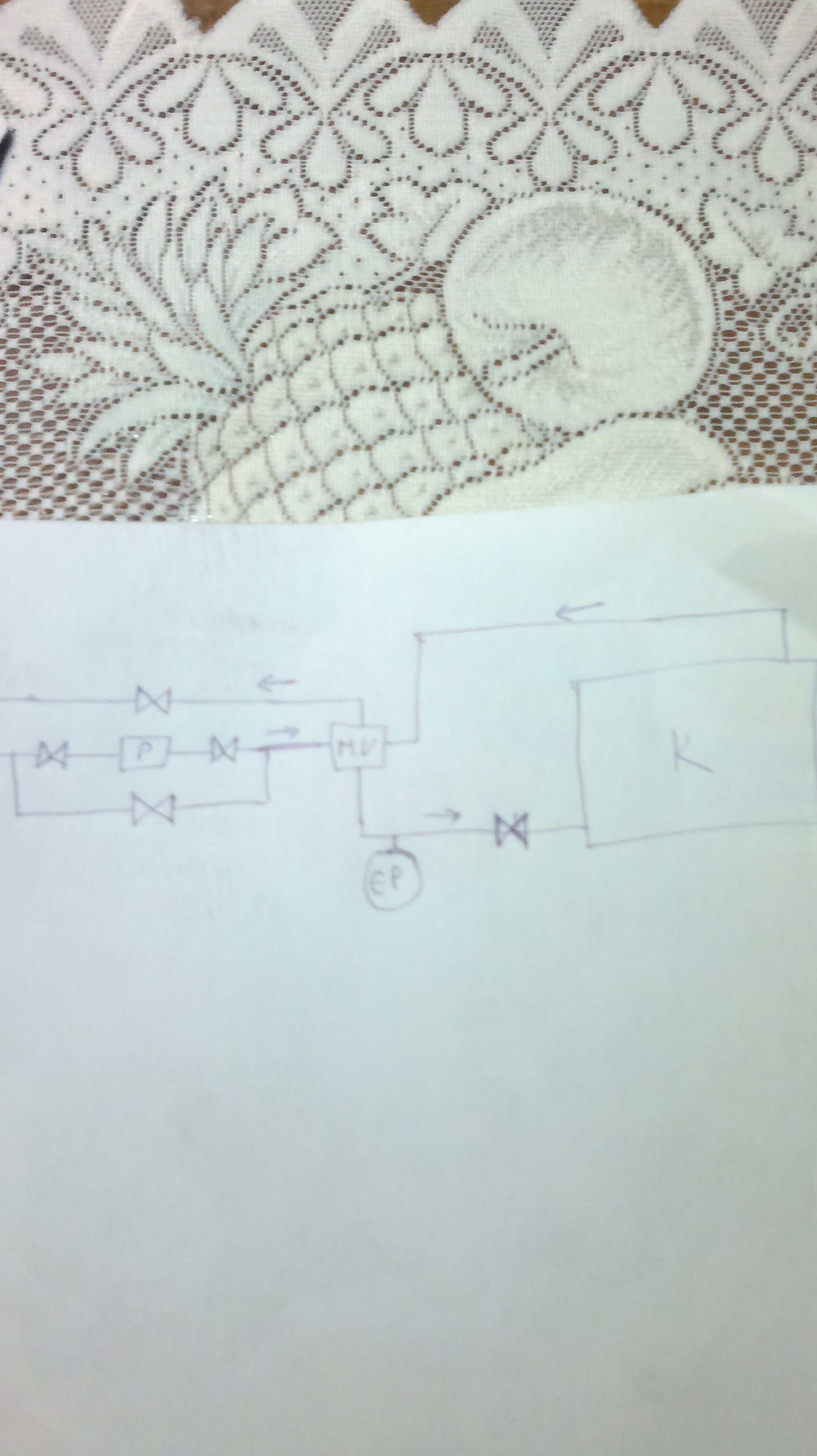

Evo neka šema kako to sad
#585
vulkan76
vulkan76's picture
Registrovan dana: 19/02/2013
Evo neka šema kako to sad otprilike izgleda,hoće li raditi bez još jedne pumpe?Malo sam dosadan ali nemam ni jednog majstora koji se ovim bavi u okolini.

E niko da pomogne.Citiram:,,
#586
vulkan76
vulkan76's picture
E niko da pomogne.Citiram:,, A previse je to siroko da bi se pisalo ovako preko foruma,,-pa nije svemirski brod.Ajde neki stručnjak koji se razume u ovu tematiku.Da li treba još jedna pumpa,da li ova postojeća pumpa bolje da ide na potis,kako naj jeftinije odraditi kontrolu otvar/zatvar. mešnog ventila.G ledao sam nešto na drugom forumu kako je rešeno za pelet.

Vulkan76, puno puta je Vaša
#587
Vulkan76, puno puta je Vaša dilema raspravljana u okviru raznih tema. Radiće i sa jednom pumpom u potrošačkom krugu ali neće raditi ko što treba. Prošle i preprošle sezone je puno članova dodalo još jednu pumpu baš iz razloga što im sistemi nisu radili zadovoljavajuće. Svi koji su je ugradili imaju pozitivna iskustva sa dodatnom pumpom u kotlovskom krugu. Kako je Grejač više puta objašnjavao potrebna je i hidrajlična skretnica u tom slučaju...

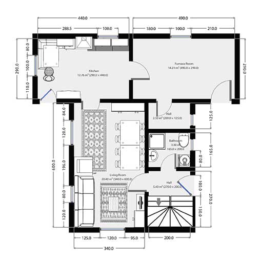

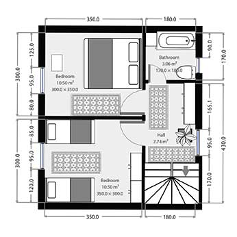

Dragi forumaši,
nov sam ovom forumu. Treba mi pomoć oko izbora sistema centralnog grejanja za porodičnu kuću koja je grejne površine 45 m2 prizemlje i 35 m2 sprat, odnosno potkrovlje. Kuća je izgrađena od standardnih blokova sa izolacijom od stiropora 5 cm i kosim krovom. Energent bi bilo ogrevno drvo. Kotao bi bio instaliran u pomocnoj prostoriji u prizemlju, skroz desno na skici. Skica prostorija data je u prilogu.
Da li se opredeliti za jednocevni, ili dvocevni sistem razvoda?
Koji tip kotla za grejanje, koji proizvođač i koja je potrebna snaga kotla da bi se obezbidilo 20 C na ovoj grejnoj površini?
Koliki broj grejnih tela je potreban prema priloženim podacima i koje? Da li se opredeliti za panelne, ili alu radijatore? U kupatilima planirani sušači umesto radijatorskih tela.
Hvala unapred!

Bocman, dobrodošli na forum. Verovatno Vam se niko neće javiti da odgovori jer su sva Vaša pitanja elaborirana po nekoliko puta do sada. Pretražite forum u vezi tema koje vas interesuju i krenite sa čitanjem...
