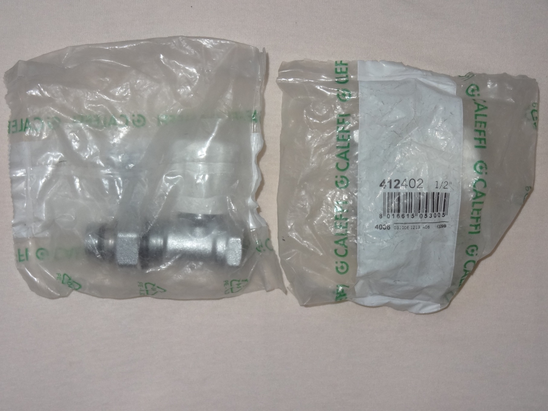

Majstor iz Toplane kaze da ce mi sutra reci da li moram da platim (ocekujem da ce traziti bar 2000 'za cast') i tvrdi da su ti hertz iglicsati ventili sa termo glavom los izbor, navodno imaju problema, posto je sistem grejanja star 50 godina, voda je puna necistoca, pa moze doci do zapusavanja, i da je bolje da stavim obican caleffi ventil (kao na slici)
http://www.itim.rs/detalji/?si=666
ja bih radije termo, jer lepo odredim temperatutu, nam rucnog zavrtanja i odvrtaja (volim da spavam u hladnom, oko 16-18c, a cesto moram da spavam po danu posle nocnog rada, kada je oko 20-22C u sobi)
Pored toga, ionako je najavljena obavezna zamena termo ventilima radi naplate po potrosnji, samo sto elekrane koliko cujem oni naplacuju cak 4500rsd po ventilu (!!??), iako je cena herz-a u maloprodaji max 1700, a obican caleffi max 700rsd)

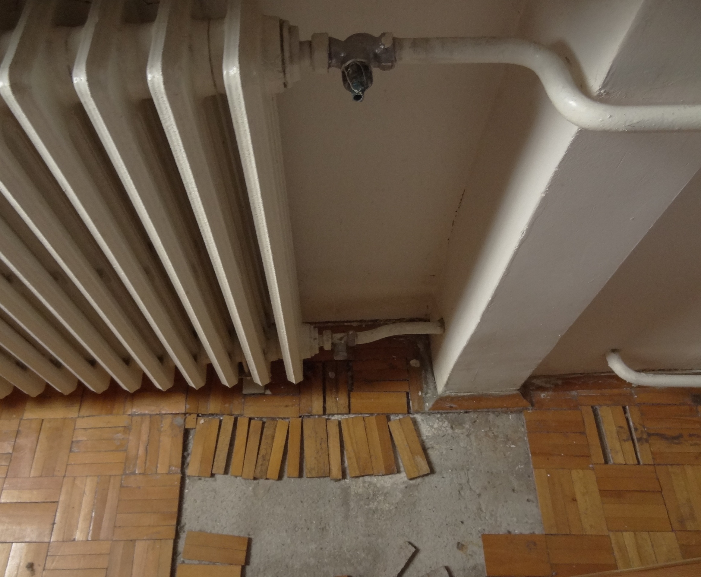

Inace zivim u soliteru, toplana nece da zameni stare ventile, samo ih 'prepakuju' odnosno kucinom ili nekim najlonskim koncem malo omotaju, i tako zapuse curenje.
Curenje mi je podiglo parket, mada je on je vec zreo za zamenu. Na sajtu kazu da treba da se obraim njihovoj osiguravajucoj kompaniji za odstetu. Jel neko uspeo da izdaje na kraj sa njima?

Evo posto radim u elektranama da pojasnim nesto. Toplana odrzava instalaciju DO VENTILA. Ventil pripada stanaru a samo je praksa i dogovor na visem nivou da ga toplana besplatno zameni i to iskljucivo ako ne moze da se "prepakuje" odnosno popravi. Sve druge intervencije kao sto su zamena ventila, zamena radijatora, pomeranja radijatora... toplana ne radi. Toplana moze samo da ti omoguci (ispusti vodu iz sistema, naravno van grejne sezone i uz naplatu odredjene kubikaze vode) dok stanar o svom trosku ne izvrsi radove. Za to se pise zahtev pa cekas saglasnost pa uplatis i onda dolaze majstori da ispuste. I da se jos zna da je instalacija i preko leta puna osim ako se nije nesto radilo pa je ispraznjena a nije odmah napunjena.
" -Ко је надлежан за одржавање кућних грејних инсталација?
О одржавању унутрашњих грејних инсталација у стамбеним објектима стара се власник објекта, односно орган управљања зградом (скупштина станара). Послове одржавања власник објекта посебним уговором поверава комуналном предузећу, другом привредном друштву или предузетнику који је регистрован за обављање те врсте делатности.
Граница између предајне станице и кућних грејних инсталација, гледано у смеру струјања топле воде, је на разводном воду, преградни вентил на улазу у измењивач топлоте, а на повратном воду преградни вентил на излазу из измењивача топлоте. То значи да, уколико немају уговорну обавезу, „Београдске електране“ одржавају примарни део топлотне предајне станице. "
Ovo pisem cisto informacije radi da neki ne bi ocekivali bas da im majsori elektrana i rucak kuvaju. I jos nesto, grejna sezona jeste os 15.10 do 15.04 ali je "stanje pripravnosti" od 01.10 do 31.04 tako da u tom periodi je jako tesko dobiti saglasnost za neke radove.
Odgovor na pitanje "kako da NATERAM majstora da mi uradi nesto sto nije njegova obaveza" je NIKAKO. Mozda samo da pokusas da ga umolis ili da mu platis.
Obaveza toplane je da isporuci temperaturu u prostoriji 20º C -1ºC. Ako trazis da ti zamene ventil da bi mogao da ga zatvaras to onda nije u opsegu propisanih temperatura i to ne moze Smile Sala naravno Smile
A za odstetu za parket treba pokusati. dobijali su ljudi. Naravno treba zapisnik od elektrana kojim se kontatuje steta sto ce ti elektrane bez problema izdati.
