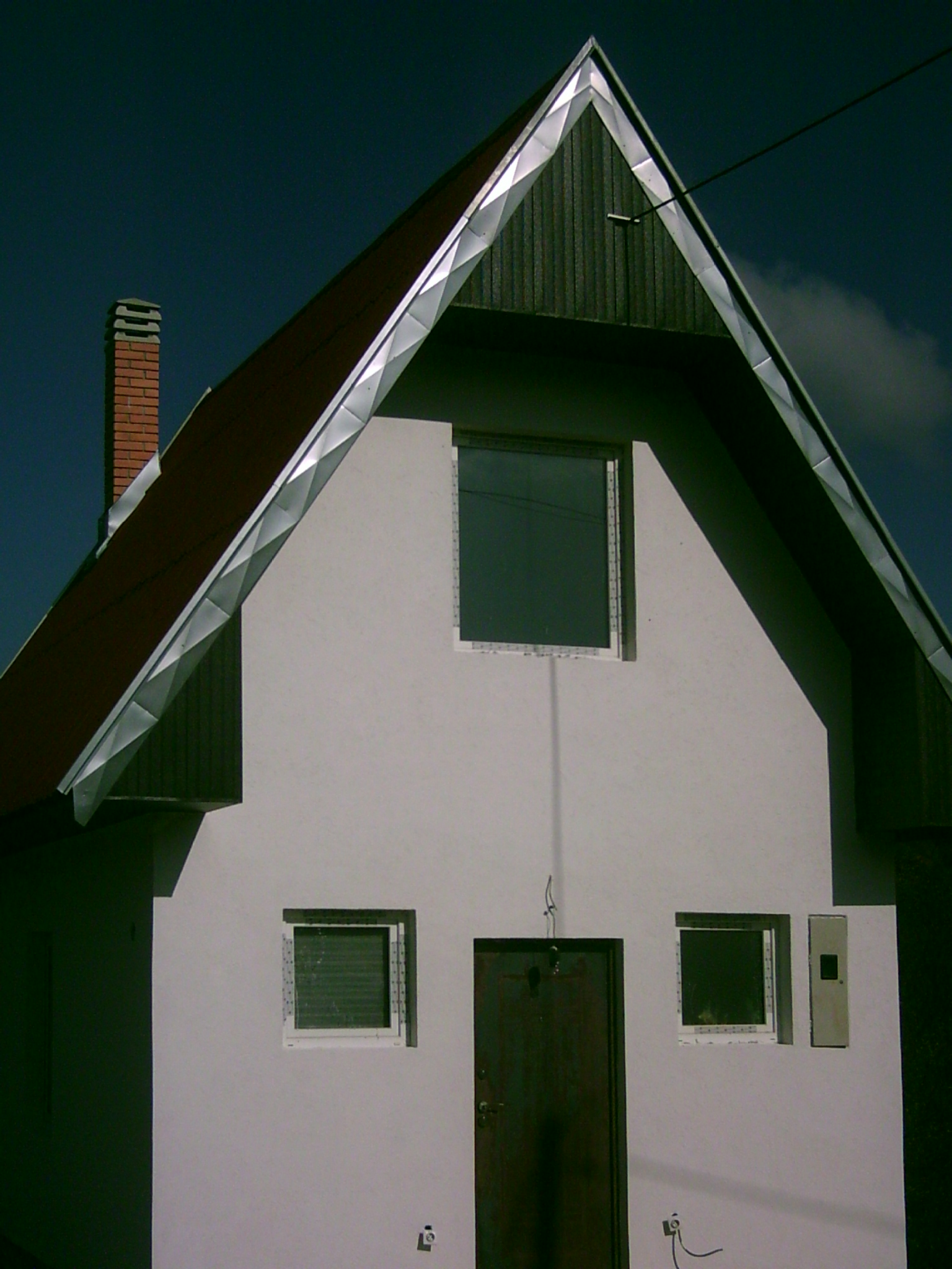

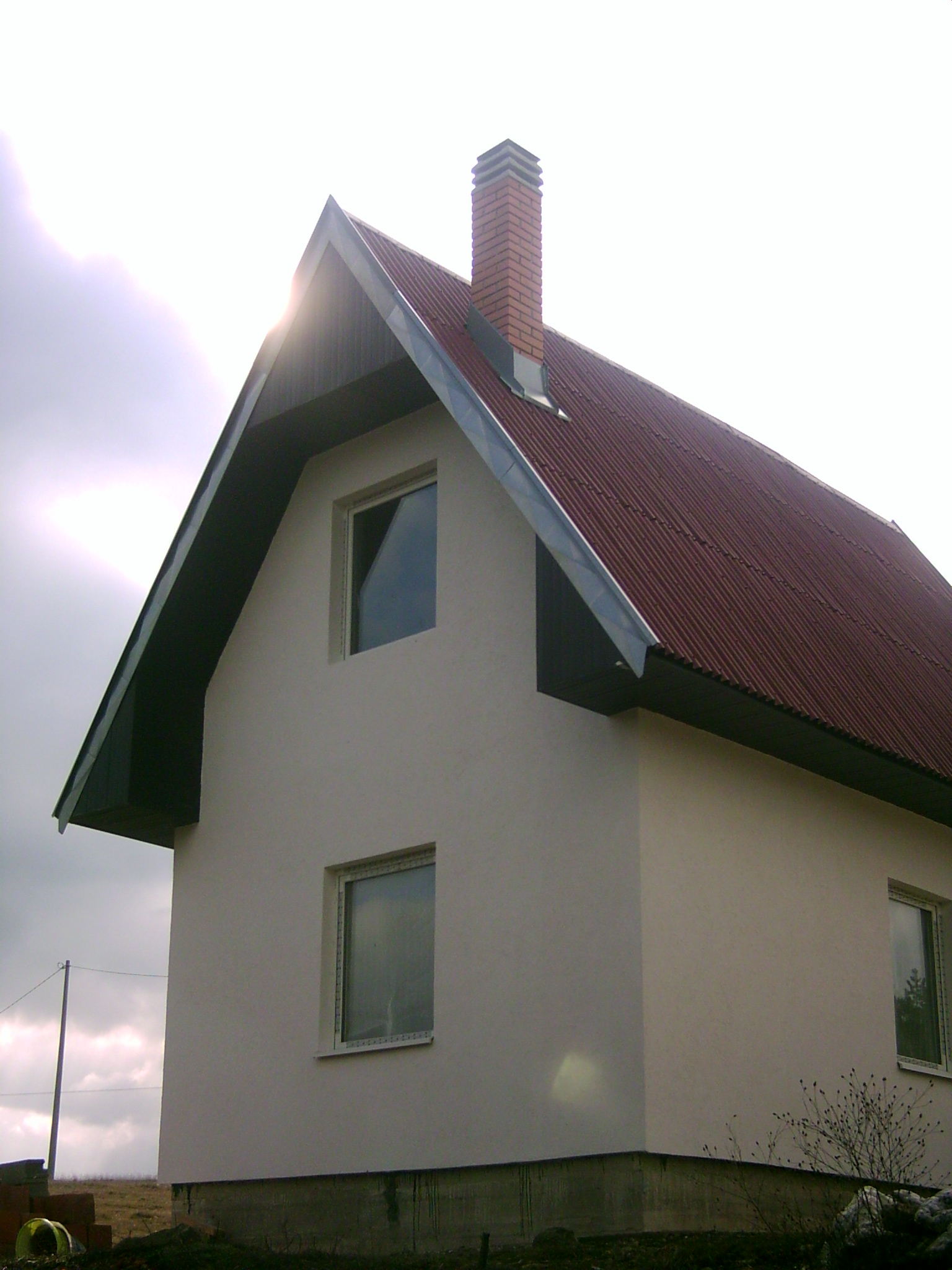

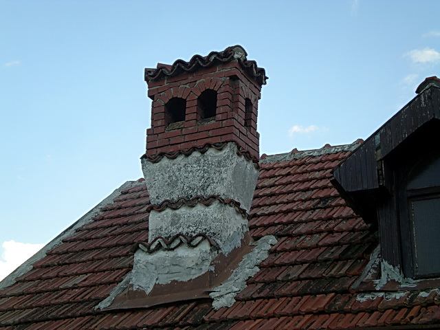

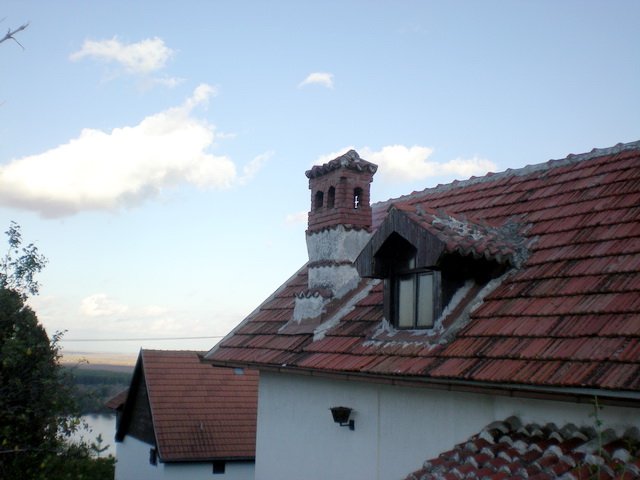

Imam problem sa dimom za vreme vetra kjoi mi vraca dim u sobu kroz pec. Jednostavno nesto moram preduzeti, a nisam neki strucnjak oko toga. Postavicu sliku dimnjaka ako uspem, pa Vas molim da mi neko odgovori sta mi valja ciniti sa ovim dimnjakom. Odmah da kazem da je nesto nizi od krova za oko pola metra i da je to dimnjak koji je prvobitno bio predvidjen za otvoreni kamin. Sobzirom da od" romantike radi" nema grejanja zazidan je i postavljena rozetna za kreka veso pec koja odlicno radi, ali pod uslovom da ne duva severozapadni vetar ili severac ili gornjak kako ga jos zovu. Da skratim znaci bez obzira kada se i razgori upaljena potpala i pec normalno radi prilikom nastanka vetra odmah vraca dim u sobu koja se pretvara u pusnicu za meso ahaha.

dimnjak mora biti viši od vrha krova da bi funkcionisao normalno barem nekih 30-50cm izuzetak je ako je sa južne strane mada u principu mora biti viši
Који је промер тог димњака и дали има негде сужења .... Јер теоретски ветар би требао да поспешује излажење димних гасова ...

@peradetlic, slazem se potpuno sa tvojim odgovorom oko visine iznad krova.Ovaj moj je kao sto sam naveo nizi od vrha krova. Nazalost nije sa juzne strane vec severne, i kada duva kosava (jugoistocni vetar) gotovo da i nema nikakvih problema. Neznam iz kojih razloga jedino sto nagadjam da ga stiti onaj visi deo krova, pa bije preko njega?
@tenzor, promer odokativno po secanju i zadnjem vidjenju negde oko 300 x 300mm. Jedino suzenje-prosirenje je prema slici ispod cunka odprilike 200mm prema dole, a neznam dali to ima kakve veze posto je to bilo tako u prvobitnoj situaciji kada je ispod bilo loziste otvorenog kamina. E, sad vetar kod mene u ovoj situaciji sabija dim u dimnjak znaci vraca sve sto se od dima naslo u tom momentu u dimnjaku. Kakvo bi moglo biti dobro resenje neznam barem za sada. Hvala svima koji ce se potruditi da daju svoje misljenje. Evo i slike izgleda tog suzenja -prosirenje iz unutrasnje strane. Ono na krovu je vise suzenje estetike, a dimnjak je istog precnika cetvrtasti rekao bih dobro iz nutra zasticen malterom ili samotom neznam tacno. Veoma malo koristen izuzev sto sam ga ja poceo koristiti ove sezone intenzivno birajuci vreme i pravac vetara.
PS. Boja zavese najbolje pokazuje kakva je situacija sa dimom u sobi ahaha. Inace ne stoji u tom polozaju kada gori pec- pomera se 2 metra u stranu iz preventivnih razloga.

Jesi razmišljao o onim limenim turbinama na vrh odzaka ,navodno vetar ih uvek pokreće u jednom smeru tako da izvlače dim iz odzaka i pospješuju sagorevanje.
pa o tome i govorim odžak može da bude niži ako je sa južne strane a sa severne jok tako je ovajkada
a ne od juče izmišljeno
niš tu ne pomaže samo da se odžak produži
druge nema nema tu filozofije

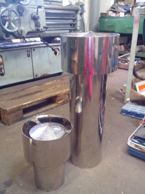

možeš probati sa ovakvin ''razbijačem bure'' popularni su na primorju, ovo su slike za 160 i 200 mm
probaj da ukucaš terminali antivento u google pa idi na slike

Ne, hvala! Savet Vam je odlican za dimnjake koji vec sami po sebi imaju okrugli oblik. Ne uklapa se ovo u moj problem, ako me razumete. Meni su potrebna naj obicnija resenja majstorska- zidarska i ideje koje bih predlozio nekom od njih koji bi to sproveo u praksi. Potreban mi je savet nekog koji ima ovakav ili slican problem.

Premda nisi naveo koja strana je na fotografijama severna, mislim da je najlogičnije rešenje da zatvoriš one otvore na vrhu dimnjaka koji su na strani odakle duva vetar koji pravi problem.
Pošto otvora ima sasvim dovoljno, mislim da to ne bi pokvarilo prohodnost dimnjaka, pogotovo za malu "Kreku".

Pokusao i to smatrajuci da cu da resim moj problem, medjutim zadovoljstvo je trajalo vrlo kratko. Prvi vetar severozapadni koji se je pojavio nakon zatvaranja napunio je sobu sa dimom do balcaka.

Da se ja pitam, ja bih skinuo ovu kucicu sa dimnjaka i napravio od prohroma otvorenu knjigu i resio problem

Mislis na onaj deo od fasadne cigle, ili pokrivku ceremidu?
Grejac
Grejac's picture
Registrovan dana: 12/02/2010
Kompletno onaj deo sto je napravljen kao kucica. Znaci deo od fasadne cigle. Obzidao klasicno, cetvrtastog oblika od iste cigle, da bi se slagalo sa estetikom objekta. Napravio betonsku opsivku i u nju zalio 4 sipke m10 sa navojem na kraju. Na vrhu, savio prohromski lim 2mm kao otvorenu svesku i postavio. Da ti od betonske opsivke do najnize tacke "knjige" bude min 30cm.

Sad ja razmišljam čisto "tehnički":
Kada se dim vraća niz dimnjak, to znači da je vazdušni pritisak na vrhu veći nego na dnu.
Uzrok tome možda nije u vrhu dimnjaka, nego u potpritisku koji se iz nekog drugog razloga stvara u prostoriji gde se loži u slučaju kada duva vetar određenog pravca.
Možda ti je konfiguracija kuće takva - prozori, vrata i sl.

Vukoje.B, meni se neprekidno namece pitanje sta bi i dali bi dobio nesto ako bi dimnjak nadogradio jos 1 metar ili koliko vec... da bude iznad krova samo da ne vraca dim natrag u sobu, ili da pak izvodim neke druge fiskulture? Dajte od Vas vise naci ce se neka dobra ideja.
Колко ја видим ти си некако зазидао камин и онда у тај " бункер " умонтирао штуцну . Ако си тако урадио онда ти и немаш димњак ...

Meni još, pre nekog ozbiljnijeg zahvata kao što je rušenje i preziđivanje, jedino što pada na pamet je da se isprobaju sve varijante zatvaranja pomenutih otvora, pa ako ni to ne pomogne - onda "kom' opanci, kom' obojci".
Očigledno je da niko nema konkretan i definitivan savet.
Ono o čemu Grejač piše (otvorena knjiga od prohroma) i ja imam na svom dimnjaku, ali je moja priča sasvim drugačija. Uloga mu je samo da spreči kišu jer je na samom vrhu krova. Ni pre njega mi se dim nije vraćao.
Ipak, izgleda da je od značaja to što ti je dimnjak nizak.
Ništa ne ostavljam nezavrš
Ја сам рушио пар таквих зазиданих камина у које су људи убадали пећи накнадно ... И свугде је било дима колико волиш
Нисам никакав стручњак за димњаке, али пратећи теме у којима се писало о димњацима уочио сам да се свуда помиње, као битна одредница, диманзија отвора димњака. Тако да је можда tenzor и у праву да тај "бункер" прави проблем, па још и ако је неодговарајућа висина димњака ето проблем који је описан.
