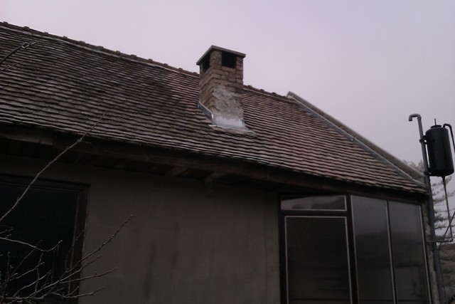

@Astrea, hvala na opsirnom odgovoru, medjutim mozda se ja nisam dovoljno dobro izrazio kada sam opisivao moj problem. Jos bi dodao samo to kao primer: Kada dune malo jaci vetar prosto se napravi takav pritisak odozgo prema peci i u pec da ugasi vatru u trenutku, a naravno dim kuljne u ogromnim kolicinama. Kako vetar smanjuje vatra se pali -pojacava i tako opet iz pocetka. Na svaku promenu brzine vetra kulja li kulja-sabija odozgo prema dole na sve otvore kao da ga gura ventilator.

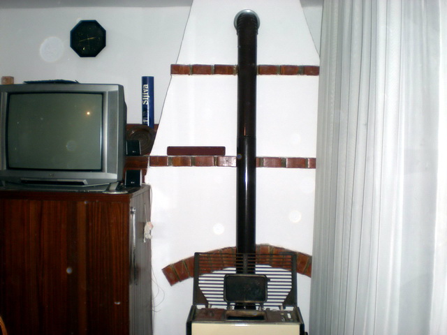

Slike onih dodataka koje sam postavio ranije upravo služe rešavanju problema koje si ti naveo a to su iznenadni udari jakog vetra i nagle promene pravca duvanja vetra. Iako sam ja lično protiv bilo kakvih kapa i ukrasa na dimnjaku kad on radi kako valja, u pojedinim slučajevima postoji svrha postavljanja nekih nastavaka. Uostalom ne košta te mnogo da napraviš i probaš, ovaj ima prostu konstrukciju od šire cevi za par cm koja se nalazi oko izlaza-završetka, pa iako je dimnjak četvrtast napravi od lima prelaz-nastavak koji ćeš jednostavno da nabodeš na vrh dimnjaka jer je suština da budu okrugle cevi zbog izjednačavanja brzina strujanja vazduha i dima sa svih strana. Ja bi za probu sklepao nešto za pola sata pa ako radi pravi kako valja od prohroma, ako ne jbg.-a bar sam probao da rešim problem pa idemo dalje.

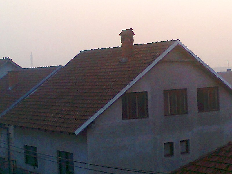

Nocna mora se nastavlja, oci pune suza, dimi li ga dimi. Cim dodjem do nekog resenja idem u akciju jos pre snega.

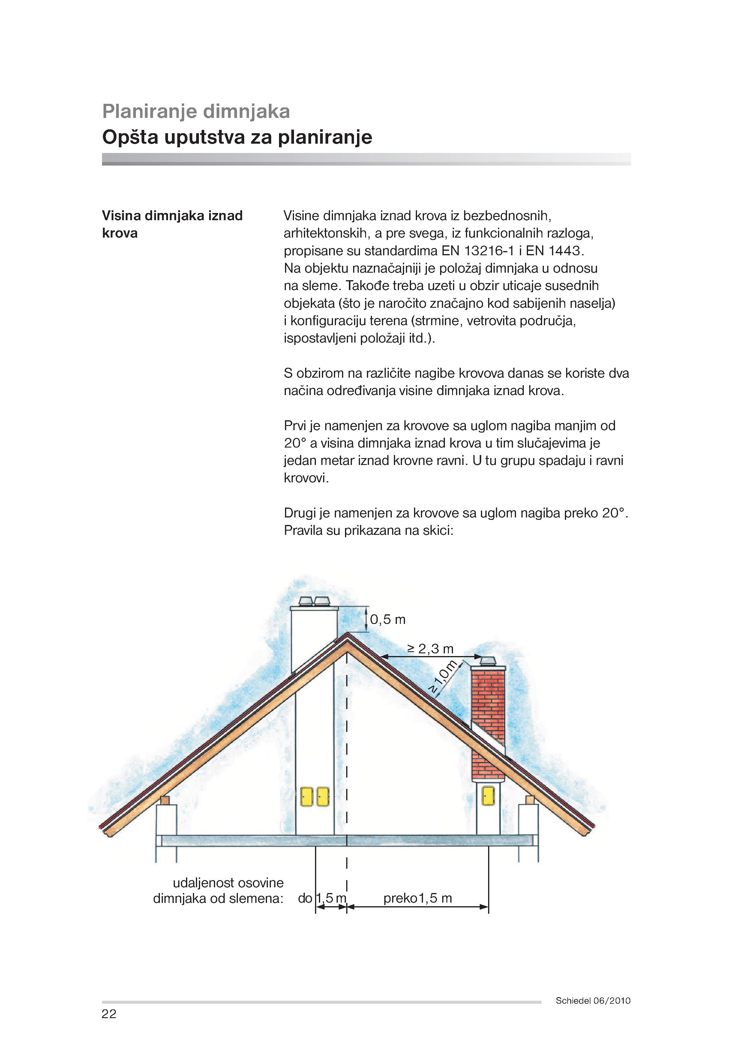

Što se tiče visine dimnjaka, po Sciedelovoj doumentaciji, ona se određuje kako je prikazano u prilogu.
Kao što je Astrea već rekao, Schidel na svojim dimnjacima nema nikakvih završetaka, osim kad se dimnjak ne koristi..

a kako bi i vuklo kad zazidali kamin pa na to postavili kreku
neće da mogne taj odžak tako
lepo tenzor reče

@datas, prilog ti je vise nego odlican, pravi skolski primer i vrlo jednostavno prikazan da ga cak i ja lepo razumem. Kod mene je dimnjak pokriven crepom odozgo?

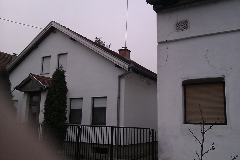

@peradetlic, taj dimnjak odlicno vuce ima dobar cug, ali kada okrene severozapadni, severni vetar spasavaj se ko moze.

Dosta problema pravi mali krovic, a sama zavrsnica dimnjaka predvidjena je za dimnjake preko vrha krova.
To se desava na mom dimnjaku od rostilja, slicna je zavrsica kao i visina odzaka u odnosu na vrh krova
kad je mirno vreme lepo radi, polozaj sever jug, tako da cu ga morati dizati.Smatram da dobar deo problema
postoji u samom nacinu zavrsetka odzaka .Slika mog odzaka koji cu na prolece korigovati.

@Branimire, istu muku mucimo exexe. Taj nesrecni krovic i otvori na njemu izgleda prave dosta problema, a pogotovo u slucaju kada je dimnjak nizi kao u mom slucaju od temena -vrha krova.

Мени се, као лаику, одговор сам намеће гледајући слику о потребној висини димњака коју је поставио datas, а то је да димњак нема довољну висину, што је, чини ми се, већ констатовано.
Дакле, или дозиђивати димњак, или уграђивати вентилатор како би се компензовао недостатак висине. С'обзиром да имаш и проблем са нестанцима струје, логично следи да преостаје само дозиђивање димњака.

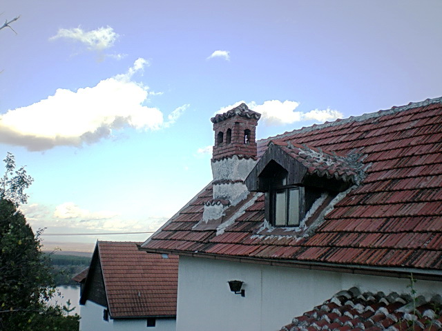

Evo još jedne potvrde u prilog tvrdnji protiv "kućice na dimnjaku".
Komšija preko puta ima takav dimnjak koji je, kako se lepo vidi, prilično dugačak (kuća ima tri etaže) i vrh viši od krova, pa opet ima velikih problema sa funkcionisanjem.
Niti ima dobar cug, niti može da ostane čist duže vreme. Svako malo mu se zapuši (inače, strana krova na kojoj je dimnjak je istočna). A čišćenje mu je tek prava noćna mora jer je otvor dimnjaka odozgo prilično nepristupačan.
Prema tome, na dimnjaku definitivno ne treba praviti nikakve "arhitektonsko-krovopokrivačke" zahvate nalik kućici za ptice.

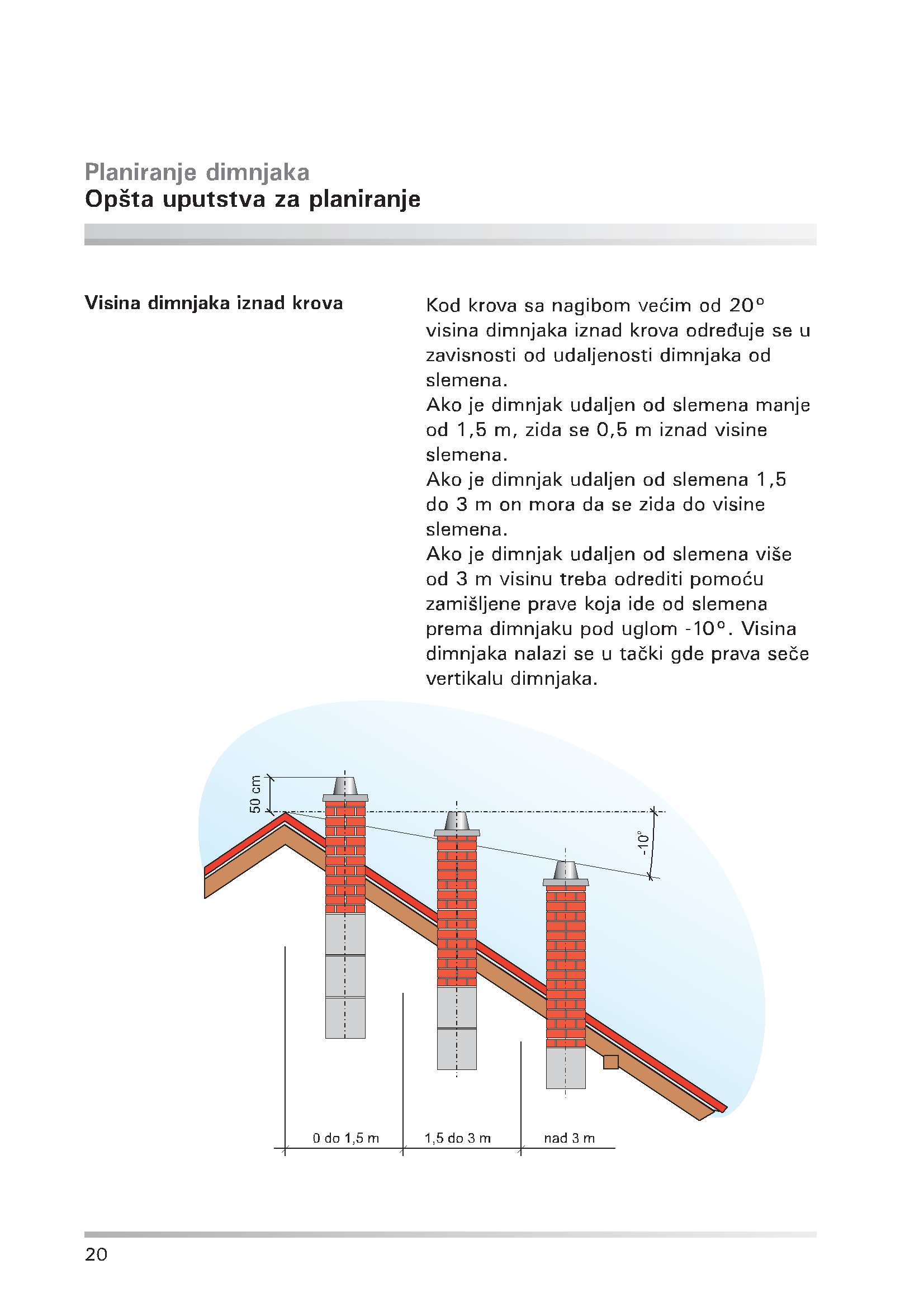

Malo drugačije pravilo za određivanje visine dimnjaka, takođe iz Schiedel dokumentacije.

Mislim i ja nakon svega da je problem taj poklopac odozgo, visina dimnjaka, 6 rupa, veliki unutrasnji presek. Naravno da bi bilo korisno jos odgovora od Vas koji imate iskustva.
