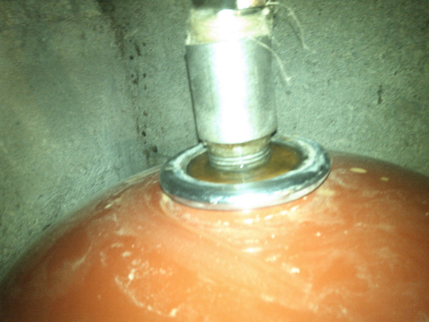

Molim za pomoc.Na ulazu cevi u posudu pojavljuje se voda
Ekspaziona posuda curi
Ne mogu bas da vidim dobro sa slike, proveri da li curi na samom navoju.Ako ne, onda curi na pertlovanju i jedino resenje je zamena posude.
Mozes da mi malo pojasnis sta je to pertovanje?
To je spoj izmedju dela koji ima navoj na sebi i same posude. Koliku sam uspeo da vidim ipak mislim da je problem na dihtovanju izmedju mufa i navoja na posudi. Najlakse ti je da demontiras posudu, ocistis navoj, ponovo nadihtujes i probas. Ujedno, proveri i pritisak vazduha u samoj posudi kad vec to radis.
Vidi se da je navoj mokar i kucina(s tim je nadihtuvano)Hvala u svakom slucaju.

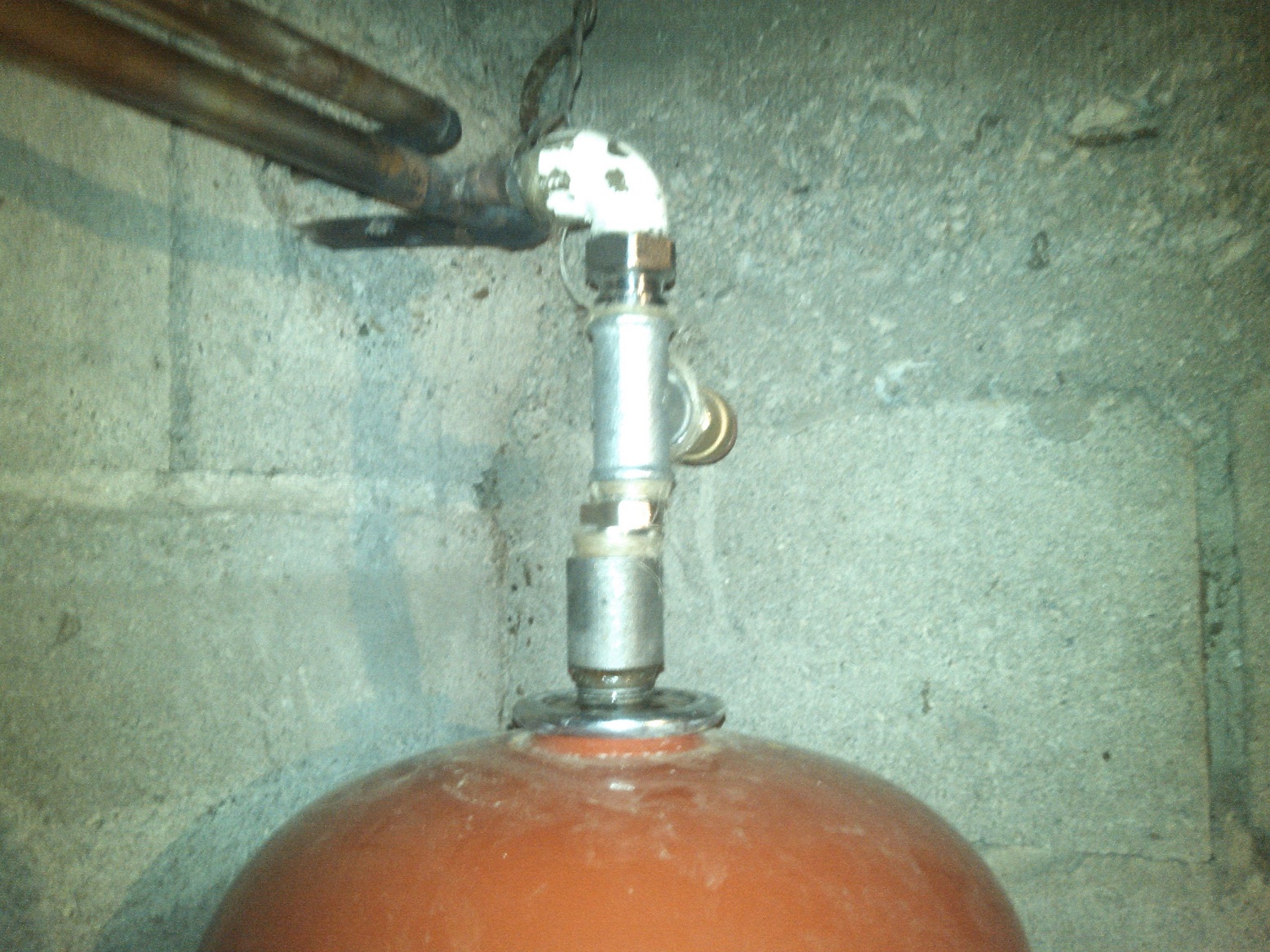

Ovako i ne mogu bas da ti puno pomognem, ne znam sta je ONO iznad. Da li je tu neko stavio ventil sigurnosti od bojlera pa ekscentar pa holender.Ili je T komad pa ventil sigurnosti Mislim da bi trebao dosta da budes pazljiv jer je cev bakarna, pa moze doci do uvrtanja same cevi i ostecenja na instalaciji. U svakom slucaju moraces da ispraznis sistem, posto nema ventila pre posude.Najbolje bi bilo da to prepustis nekom strucnijem, da ne bi sam pokusaj bio skuplji od intervencije. Instalater grejanja ili vodoinstalater i tako resis problem.
Odozgo na dole ide prvo holender,testik na kome je sigurnosni ventil a ono sto je do same posude neznam sta je,to me i buni.Dali mi mozes reci sta je to i zbog cega je to stavljeno,sto nije prikljuceno direkno na testik ?

Na slavini za punjenje i praznjenje ispraznis sistem. Na najvisem grejnom telu otvori odzracnu slavinu da se ne bi stvorio vakum.
Kad se sistem ispraznio, kljucem stelujucim ili viljuskastim odvrni holender koji se nalazi pre belo zafarbanog kolena. U levo. Odvrni posudu iz mufa, ocisti navoj od zaostale kudelje, teflona ili cega vec. Ako nisi strucan u namotavanju kudelje, koristi teflon traku ili konac za navoje. Traku namotavaj dok se ne vide tragovi navoja. Sve to lepo vrati na svoje mesto. Manometrom za ispitivanje guma proveri pritisak na ventilu koji izgleda kao na gumama za auto. Ako imas vise od 1 sprata naduvaj na 1.8 bar.Dotegni i dopunjaavaj sistem polako. Nemoj da zaboravis odzracnu slavinu koju si ostavio otvorenu. Pritisak od 1.5 do 1.8 bar

Resio sam problem bas kako si mi ti reko..Hvala jos jednom
Odlicno. Nisi imao problema?
Nisam.Problem je bio u tome sto nije bilo lepo zadihtovano,sve sam uradio po tvom naredjenju i resio problem
