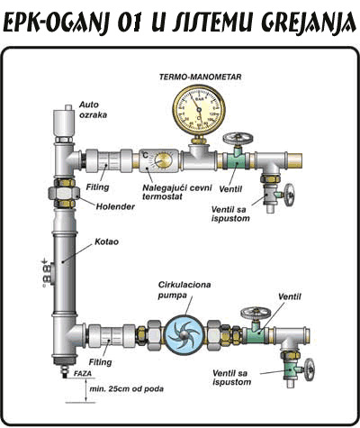

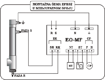

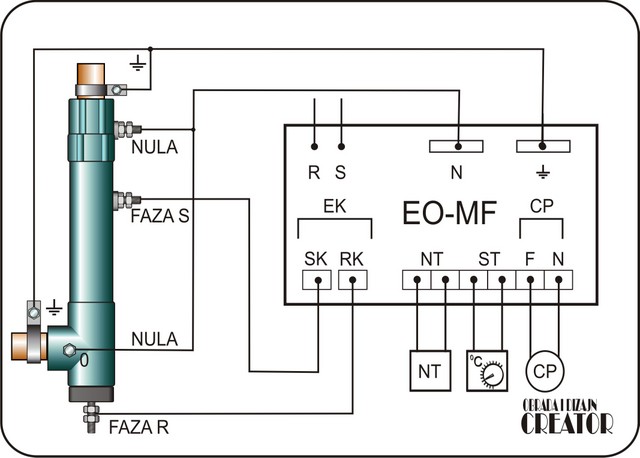

Potrošnja od 500w pa naviše,idealno za male prostore,ko je ugradio nije se pokajao,unutar kotla su dva kontakta od nehrđajućeg materijala,voda se zagrijava poput onog kuhala što ga je neko već spomenuo.Može se iskoristiti za dopunsko grijanje ili po potrebi dodavanjem ovakvih grijača dva ili više povećeva se učinak,evo i par šema priključenja a najvažnije je da uzemljenje mora biti prvoklasno
Novi sistemi imaju mogućnost zagrijavanja sanitarne vode,pa razmislite
