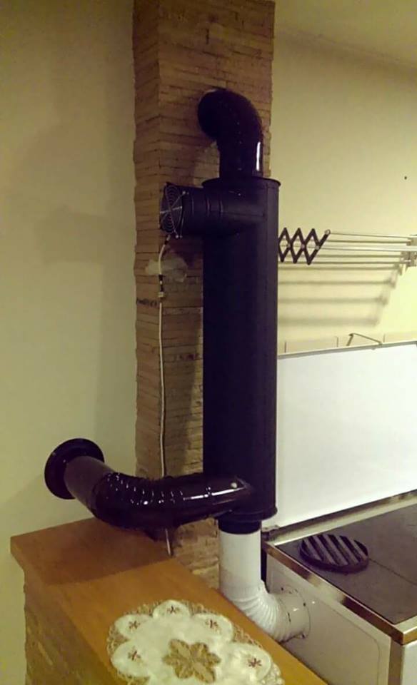

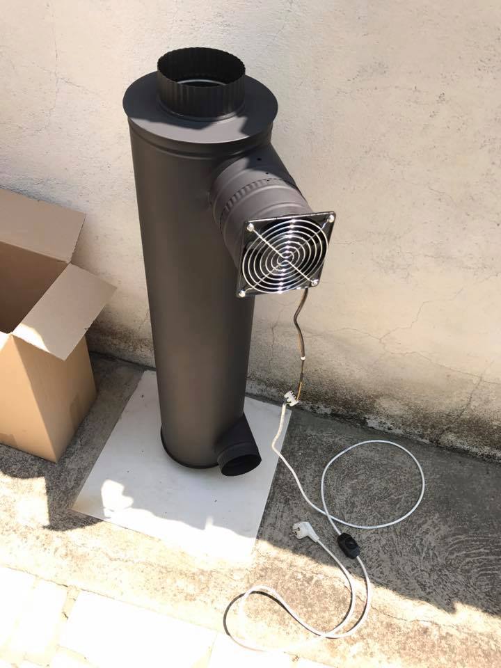

Trofrtaljac
Trofrtaljac's picture
Registrovan dana: 28/08/2013
da dodam jednu ideju idealnu za ovu temu, u zadnje vreme kod nas (u Makedoniji) se reklamiraju ovi cunci sa ventilatorom koji zapravo hladi cunak a toplotu izduvava u prostoriju, nisam ga probao jer se grejem na struju a dogrevam drvima kad je bas minus, ali cini mi se efikasno i cisti se kao obican cunak za razliku od stedise, svaki limar bi ga mogao napraviti. eto na slici se vidi da ga je neko iskoristio bas za grejanje susedne prostorije

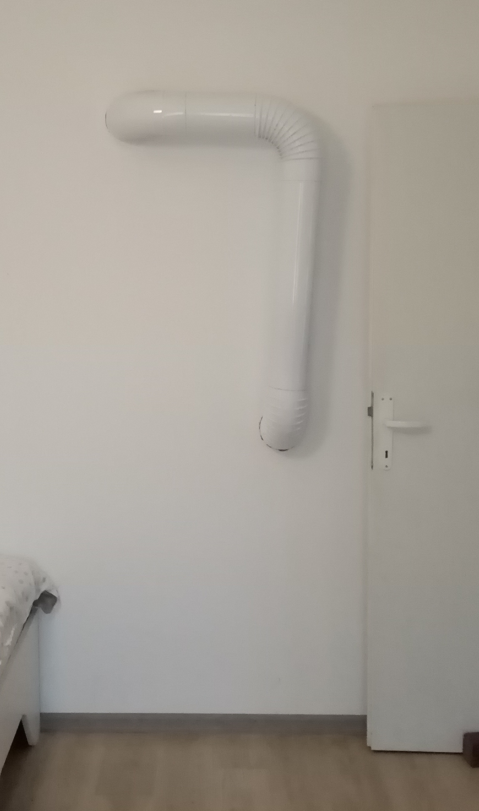

djole81ar
djole81ar's picture
Registrovan dana: 11/09/2017
Ja montirah ovako pa ćemo videti, nije bilo testiranja ovog vikenda. Štediša mi nekako bio glomazan, blizu vrata.... pa stavih samo čunak, videćemo koliko će imati efekta, vajdica koliko god da prebaci toplote iz kujne jer je tamo prejaka peć, naročito sa štedišom tamo. Možda bi bilo efikasnije da ide prvo ravni deo pa uzbrdo ali mi ovako delovalo stabilnije.
Thu, 18/02/2021 - 22:58
Greje
#37
djole81ar
djole81ar's picture
Ima prilično efekta ovako i sa čunkom, loženo je pre ovog mraza bez dogrevanja sa strujom, i sa 10stepeni u sobama, podiglo je dok sam pratio na 21 u kujni kod peći i 18 u spavaćoj sobi gde je čunak. Svakako je veće iskoišćenje sa štedišom jer je čunak vreo i na izlazu baš baš, dok kod štediše se oseti razlika u temperaturi na izlazu, ali bije toplota i od čunka prilično, možda dodam još neku krivinu da ide u S.
