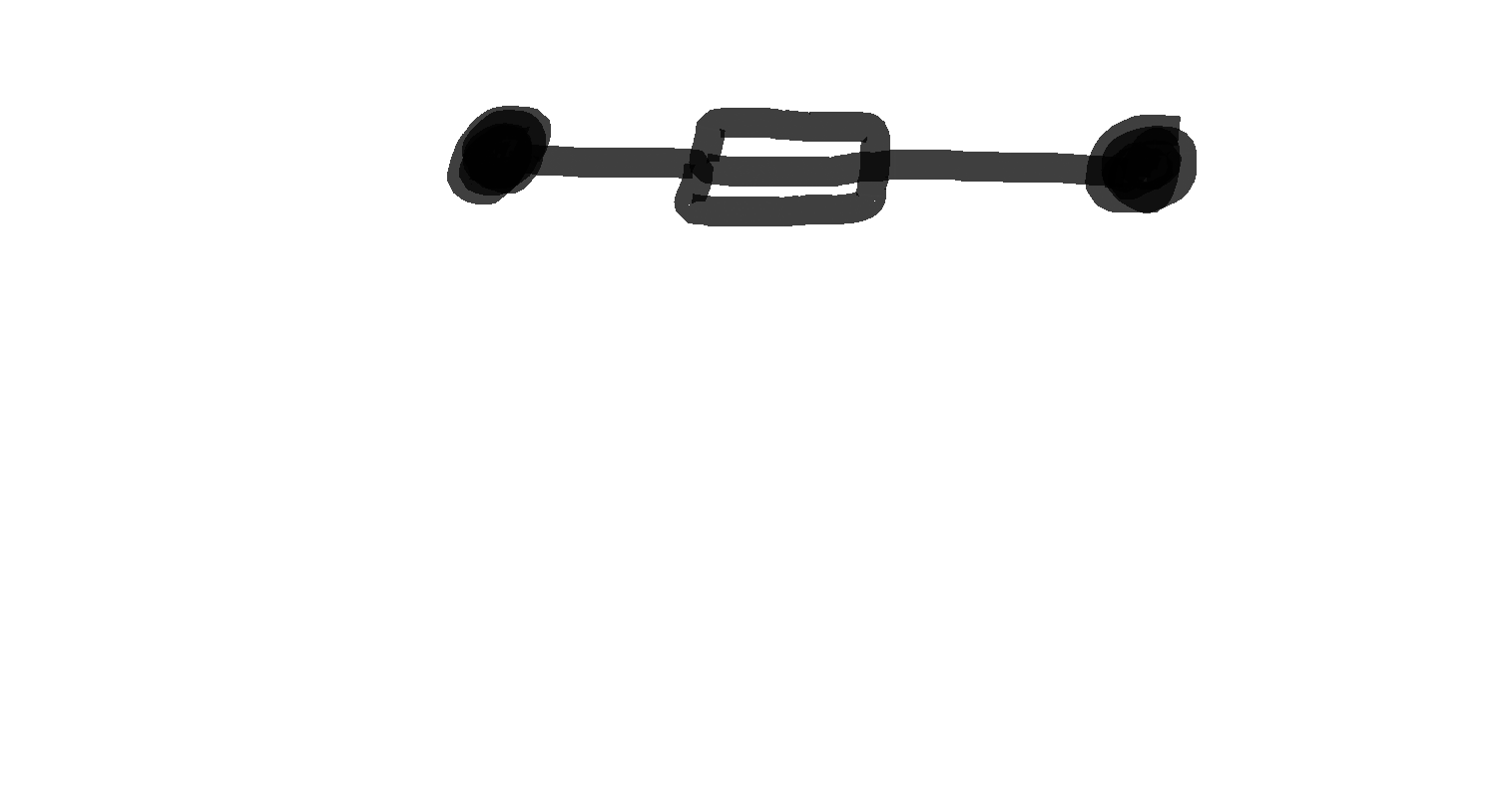

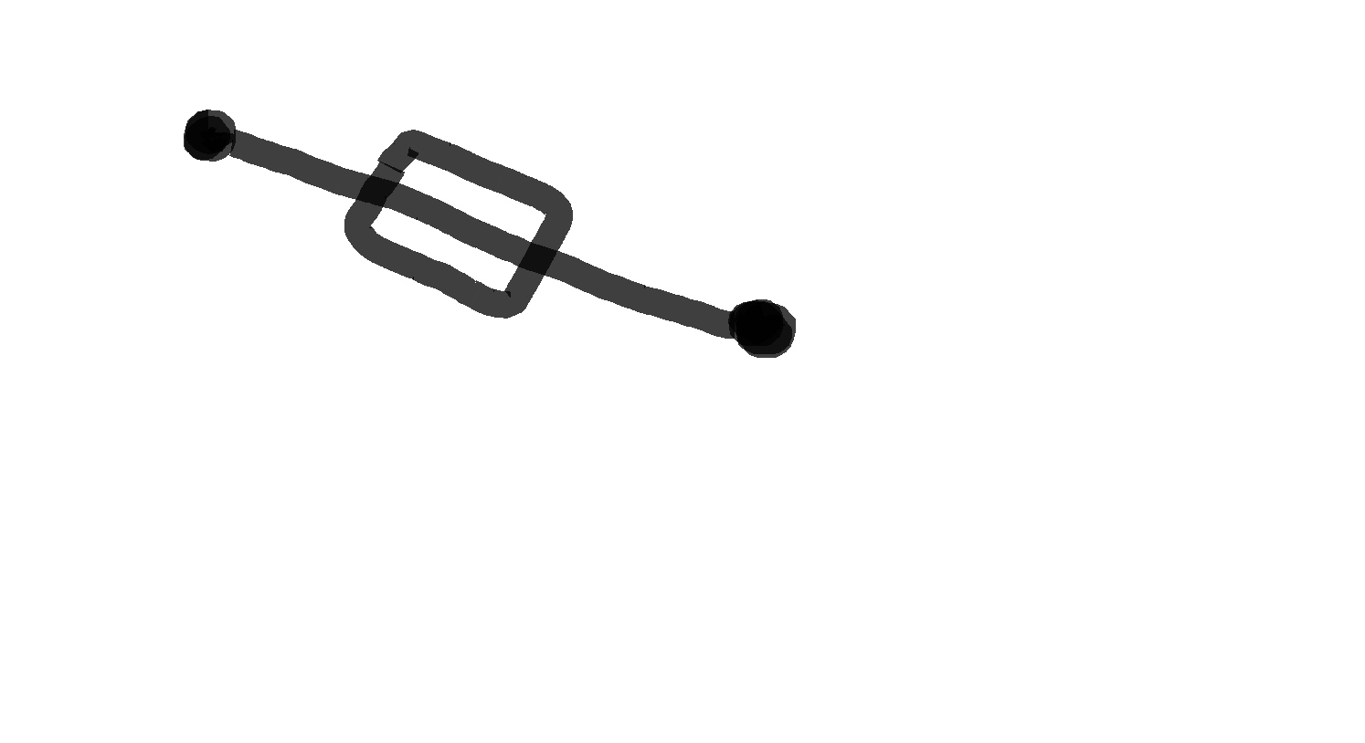

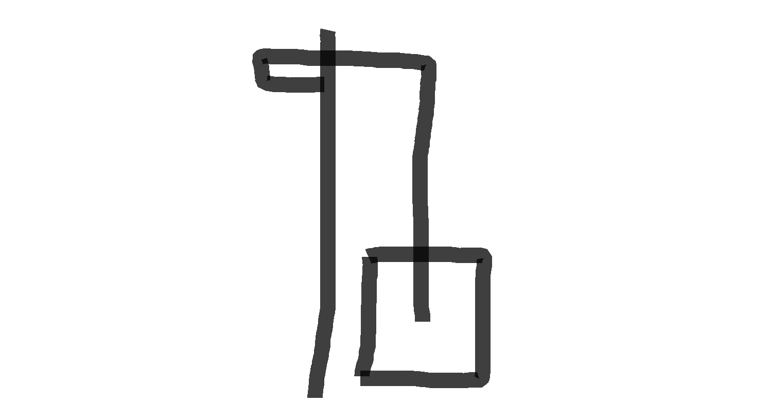

Zelim nesto slicno uraditi,na
Public_profile
Public_profile's picture
Registrovan dana: 12/02/2014
Zelim nesto slicno uraditi,na prvoj i drugoj slici kako greje sobu,
a na trecoj i cetvrtoj kako planiram,samo da pomenem da planiram stedisu staviti u drugoj sobi a u prvoj staviti obican cunak.
U drugoj sobi je dimnjak na istom mestu kao i u prvoj.
Najvise me brine hoce li stedisa stajati visoko u horizontali,nece li biti tezak?
Naravno na rupu kroz zid cu staviti i deblji lim.

Štediša ne sme da stoji
tihi2
tihi2's picture
Registrovan dana: 02/05/2009
Štediša ne treba da stoji horizontalno.
Ideja sa treće slike je pogrešna. Bolje je da odmah iz šporeta najkraćim putem cev prolazi kroz zid u drugu sobu, pa ide na gore kroz štedišu i onda ulazi u dimnjak iz druge sobe. Važno je da dim tj topao vazduh uvek ide na gore.

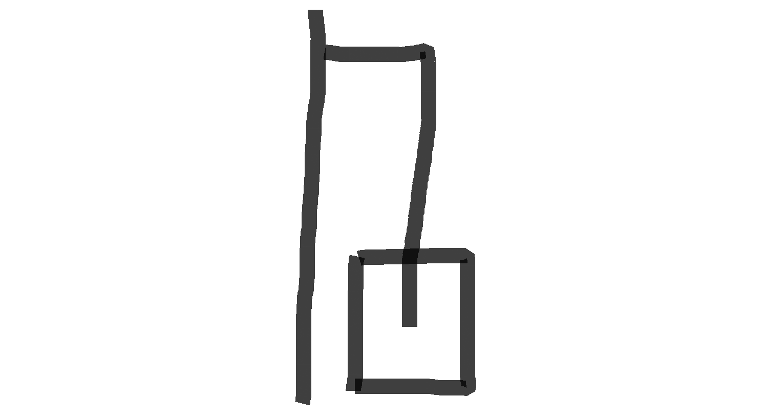

Dali ce na taj nacin prva
Public_profile
Da li ce na taj nacin prva soba biti topla?
Bas toliko nisko nece moci jer sa susedne strnae je kauc,mozda nakoso?

tihi je u pravu, kod sina mi
gile960
gile960's picture
Registrovan dana: 05/03/2014
tihi je u pravu, kod sina mi je tako, iz dnevne najkraćim putem u visini dimnjače alfinog kamina, negde na 60 cm od poda, ide obična dimovodna cev u susednu sobu a tamo štediša, vertikalno pa uz pomoć 2 kolena ponovo u isti dimnjak. ovo leto to uradili, ta soba mu je nešto oko 11-12 kvadrata, služi kao spavaća i za sada mora povremeno da otvara vrata jer im bude pretoplo. kako će biti na minusu, videćemo. slikaću pa ću postaviti slike sutra ako ti nije kasno.

Prva soba se greje toplotom
tihi2
tihi2's picture
Prva soba se greje toplotom iz peći a druga cevima i štedišom.
Ja štedišu ne bih postavljao ukoso. Uvek vertikalno pa makar i iznad kauča. Ali, što god ga višlje postaviš grejaće se samo soba od te visine pa nagore. Na podu će uvek biti hladno. Nikada nisi video da je neko stavio radijator pod plafon, zar ne?
Da bi se grejao sav vazduh u sobi, potrebno je da vazduh cirkuliše od poda do plafona. Zato su najbolja grejanja (sa skoro jednakim temperaturama u svakom delu sobe) podno pa radijatorsko (radijator je na 10cm od poda pod prozorom gde preseče hladan vazduh).
Ovo se može rešavati i dodatnim otvorima u zidu (20cm pod plafon se izbuše 2-3 rupe prečnika 120mm mada mogu biti i samo izvađene 4 cigle) kao i iznad poda. Bitno je da topao vazduh iz jedne prostorije može da pređe u drugu (sad ne može jer je sve iznad vrata blokirano) a da njegovo mesto popuni hladan vazduh.
Kod drugara je spavaća soba godinama grejana tako što je stavio ventilator pod plafon i uduvavao topao vazduh iz susedne sobe. Pošto je to bilo slabo (topao vazduh je ostajao pod plafonom), stavio je kanalizacionu cev od 120mm i sproveo do poda tako da je ventilator duvao topao vazduh u plastičnu cev a taj topao vazduh je pomoću dve krivine od 90* izlazio iznad poda. Tako je uduvavao topao vazduh iz jedne na pod druge sobe običnim kupatilskim ventilatorom. Ofarbao, zamaskirao i uopšte nije naružilo sobu.
Ovo je i jedan od principa grejanja toplim vazduhom (ima nekoliko rešenja na ovom forumu).

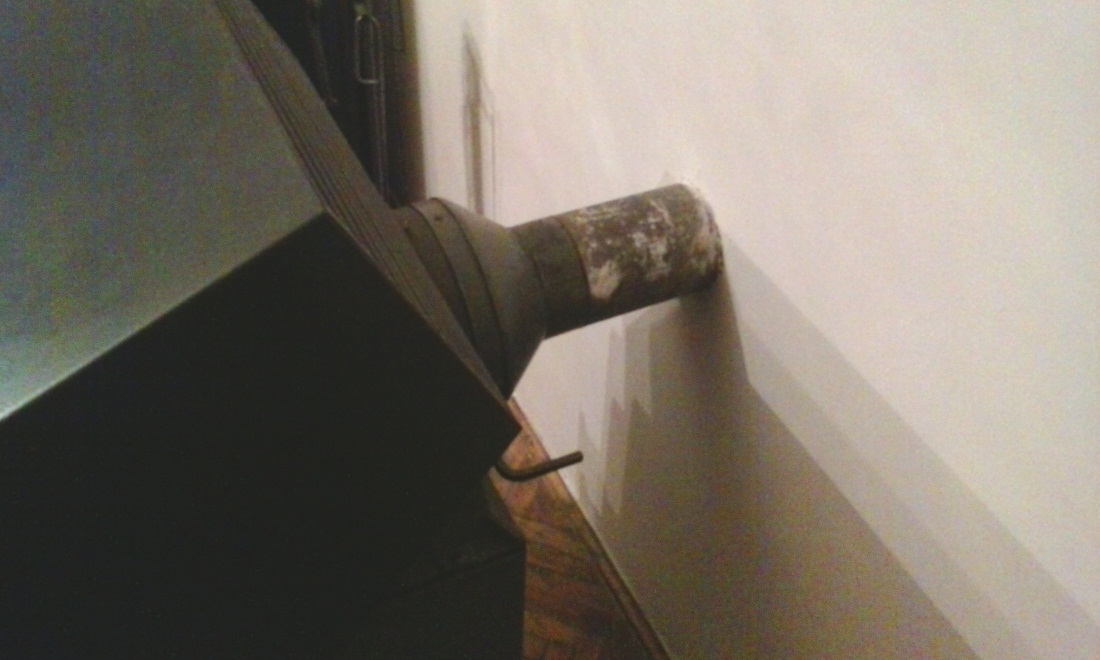

evo slika, kao što sam
gile960
gile960's picture
evo slika, kao što sam obećao.u dnevnoj sobi je cev, koja ide kroz zid, malo duža, hteo sam da je odsečem pa da stavim rozetu, ali imam i previše ostalih obaveza a i ovako radi radnju. sa druge strane izlazi samo toliko koliko je potrebno da se štediša dobro nabije a za svaki slučaj sam probušio i jednu rupu i zavrnuo šraf za lim kroz koleno i cev, šta znam šta mu može pasti napamet kad se zagreje. korišćena je obična, neemajlirana cev od pola metra, da sam bio siguran da će valjati bila bi emajlirana zbog trajnosti i održavanja, ali to ne menja suštinu. to radi, i jutros na -1 je sasvim prijatno u sobi a pogotovu što je to spavaća soba. peć se gasi samo da se očiste dimovodni kanali. ima i još jedna stvar, rupa u odžaku je 20x20 cm, kuća spratna pa mu je i visina pozamašna, nema nikakvih krivina u njemu i vuče odlično, ne dimi nikad prilikom loženja, mislim da je i to bitno. u svakom slučaju odluka je tvoja.

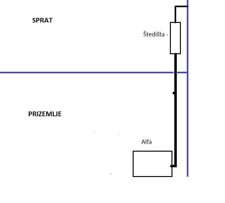

Pretraživajući forum naleteo sam na ovu temu. Naime, dole u prizemlju u dnevnoj sobi ložim alfin kamin i planirao sam da cevi sporvedem u sobu iznad (na spratu). Dnevna i ta soba na spratu koriste isti dimnjak, što znači da je alfin kamin tačno ispod otvora za dimnjak i u prizemlju i na spratu. Rupu u ploči imam od pre, jer je to davno planirano. Znači hteo bih da ložim dole kao i obično, a da gore sprovedem cev i na cev nakačim štedišu sa kojim bih grejao sobu. Zanima me koliko je to izvodljivo? Mislim fizički jeste, to znam, ali kad se uzme u obzir da se alfin kamin dole loži pošteno (bude i do 30 stepeni u prizemlju), pali se rano ujutru, a gasi kasno u noć. Soba koju bih grejao površine je oko 16-17 kvadrata. Prema vašem iskustvu, da li postoji šansa da tokom zimskih dana gore na spratu bude neka prijatna temperatura? Skicirao sam (izvinajvam se na kvalitetu), ali čisto da imate predstavu. Hvala unapred.

ne vidim razloga za štedišu u
gile960
gile960's picture
ne vidim razloga za štedišu u takvoj situaciji, sam kažeš da je dole 30° kad ložiš, pretpostavljam da temperaturu ne meriš pod plafonom što znači da je gore i par stepeni više.. postavi kupatilski ventilator od onaj fi 120 u rupu i neka izvlači vruć vazduh iz donje sobe i gura u gornju. nećeš znati da li može štediša dok ne probaš, sva priča napamet pada u vodu kao i ova moja teorija sa ventilatorom bez praktičnog dela. zašto ne bih štedišu? pa zbog dužine cevi, najmanje 2m ćeš imati u donjoj sobi i još toliko u gornjoj uključujući i štedišu, čistićeš svake nedelje jer će se prljati pa će ti brzo dosaditi a i nije neki komfor kad robuješ četki i metli. ja bih probao, kao što na kraju krajeva i jesam kod sina, pa ako uspe uspe. garancije nema, nekad treba imati sreće. kod sina to radi onako kako je na slikama i ostaje i ove zime ali sve ukupno nema 2m cevi i lako se skida. moraš na sve misliti.
i da ne zaboravim, šta je za tebe prijatna temperatura gornje sobe kad ti je u donjoj sobi bahatih (izvini) 30°?
