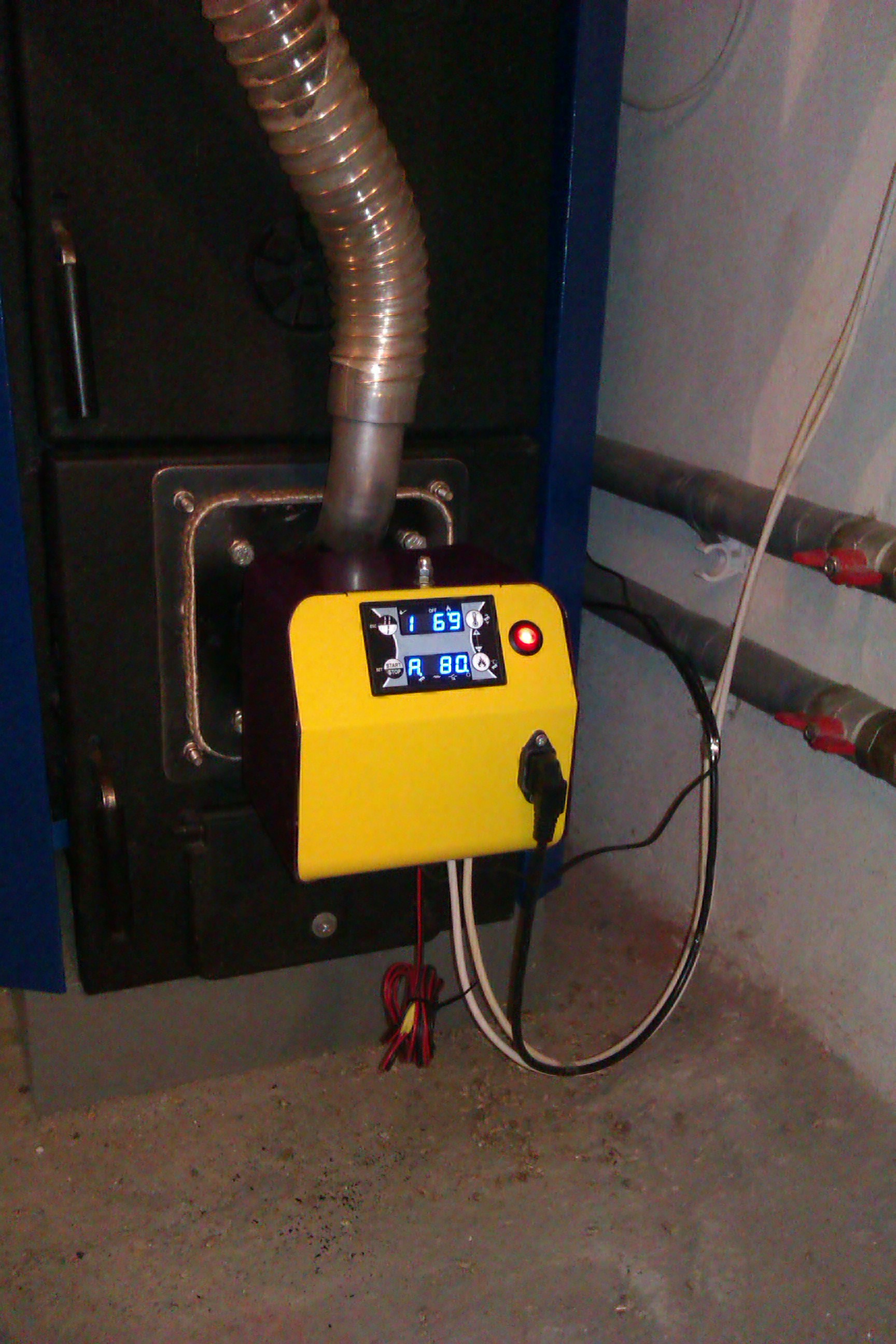

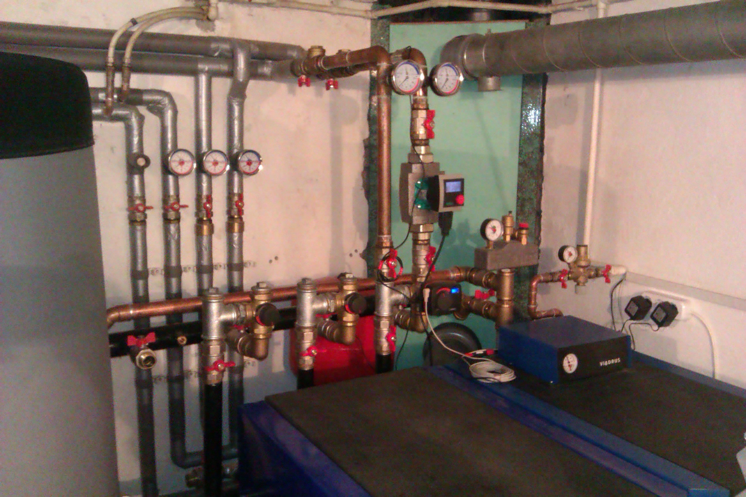

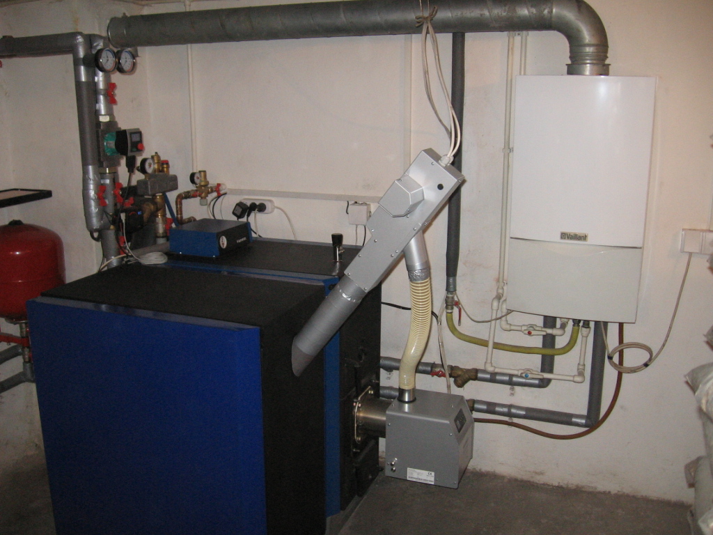

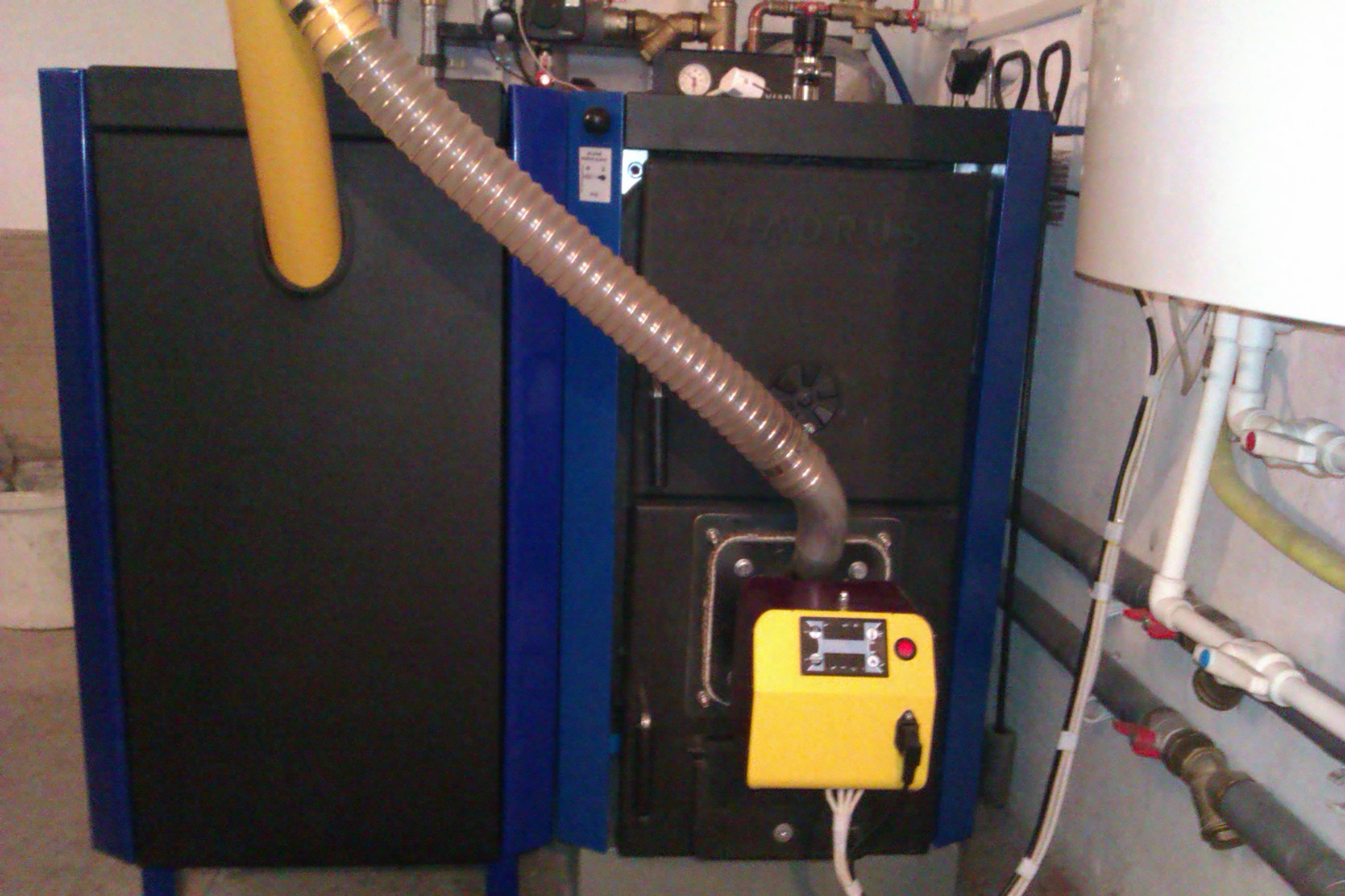

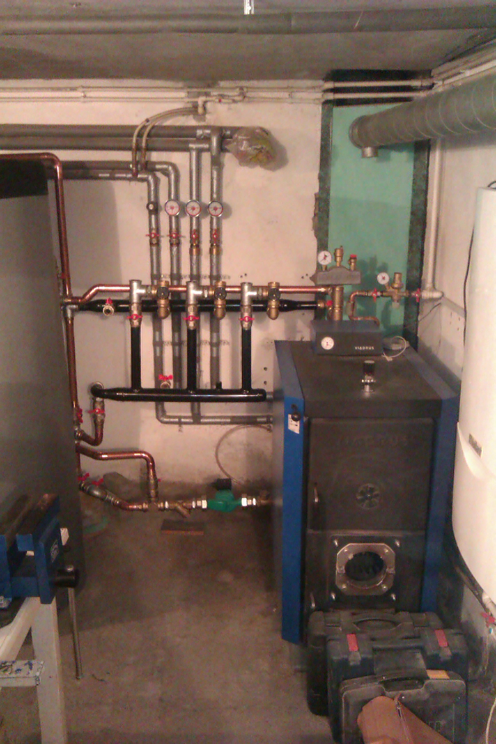

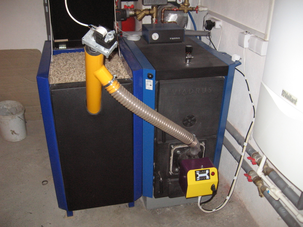

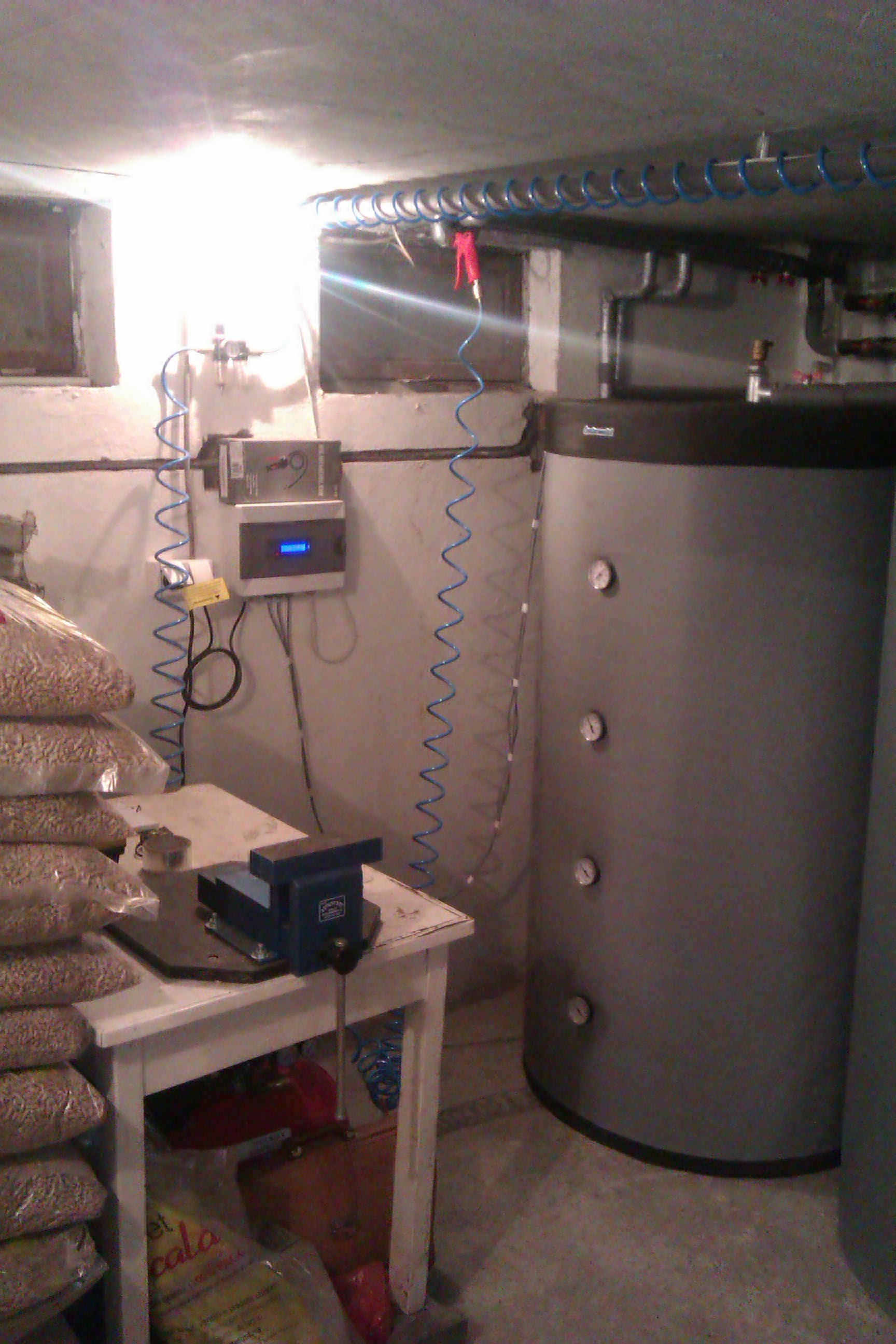

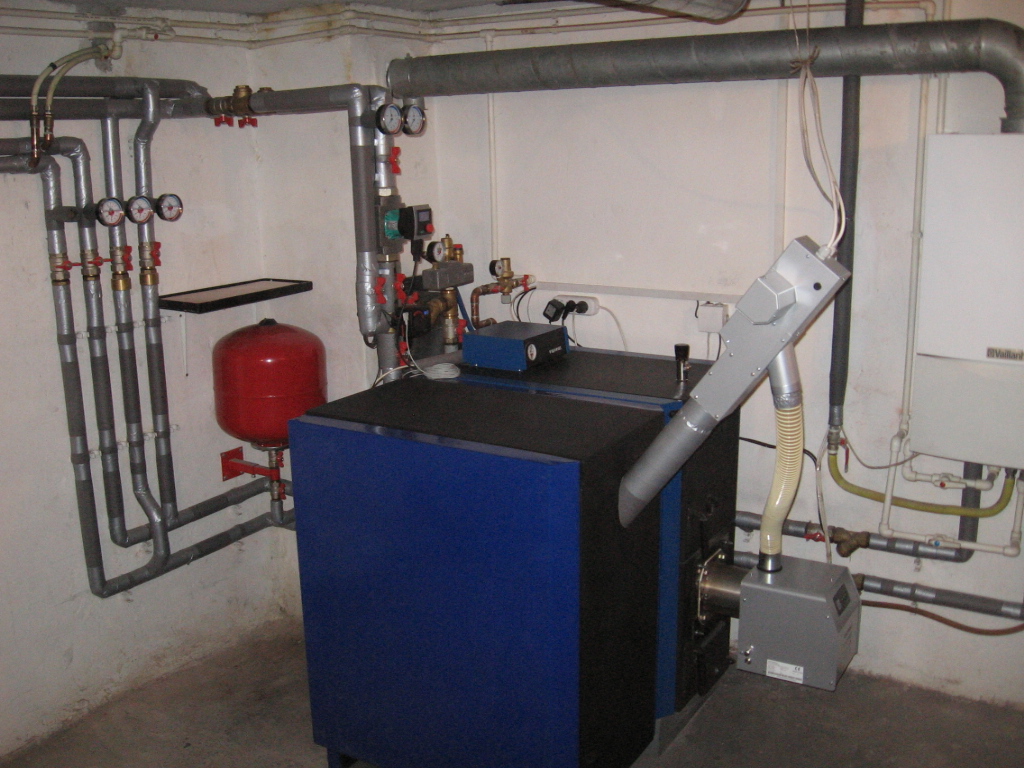

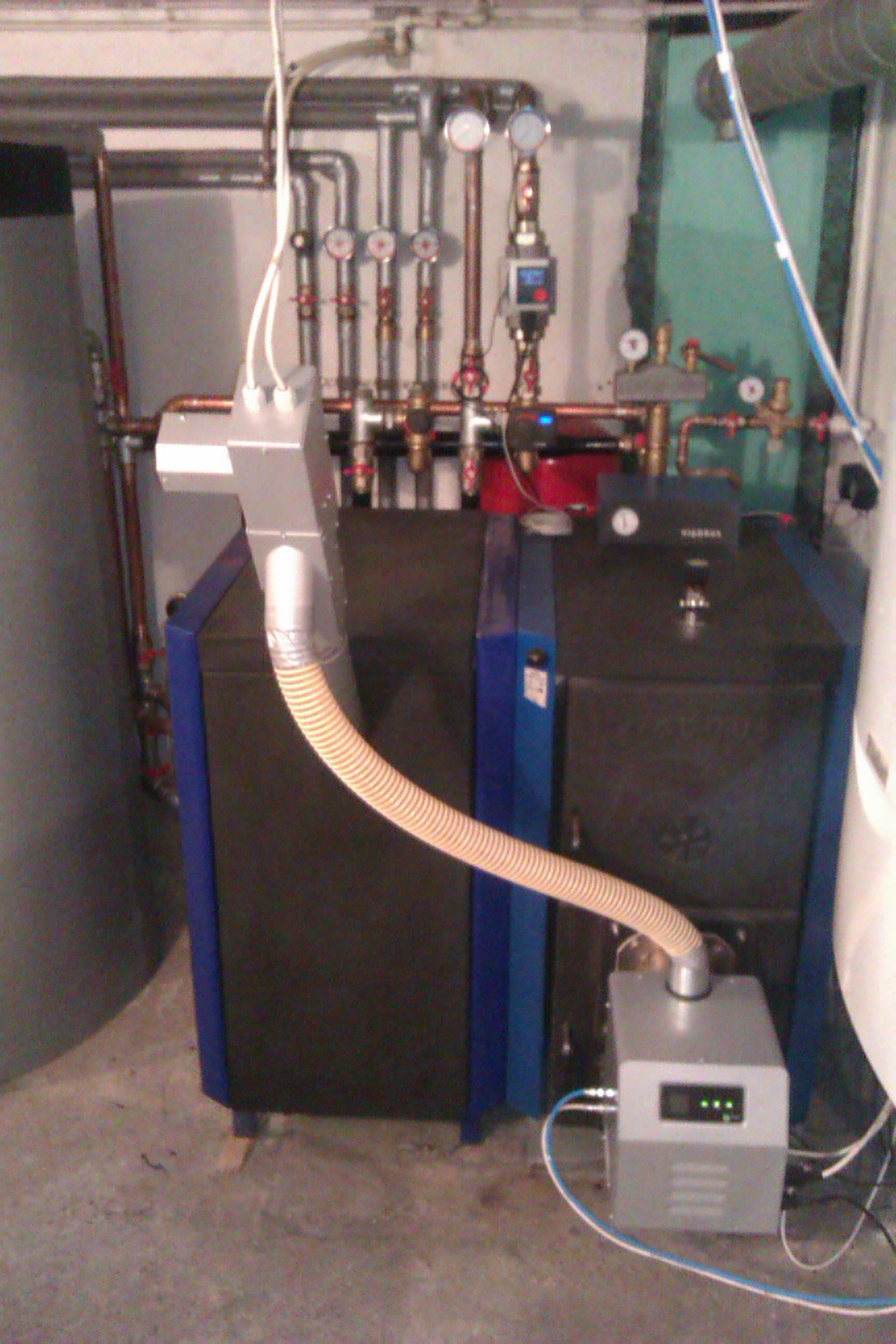

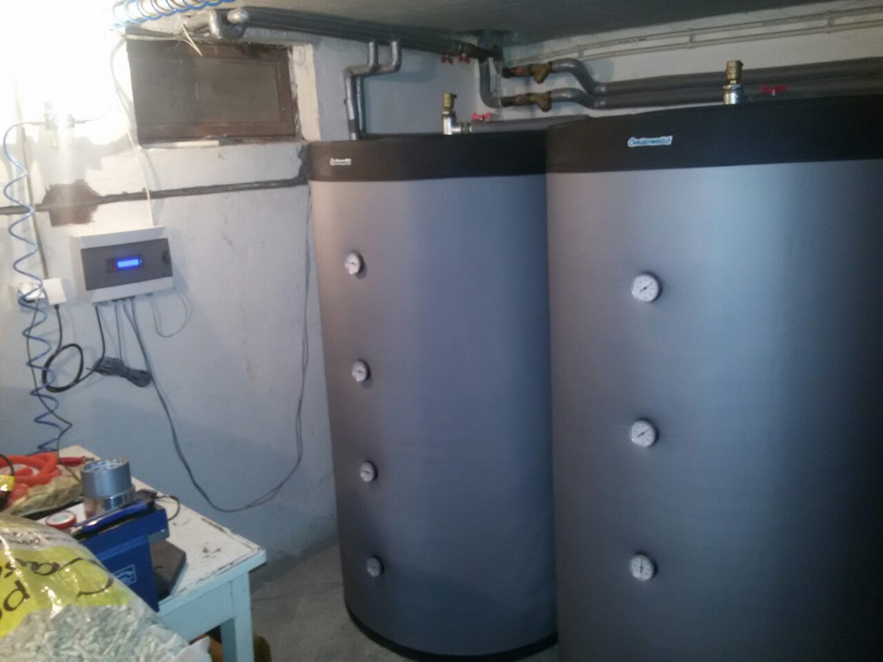

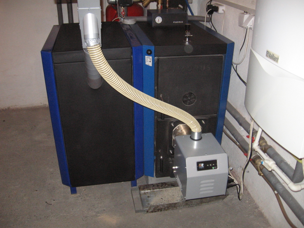

Pozdravljam sve moje drugare forumase, evo mene posle duuugo vremena. Prvo, da svima pozelim sve najbolje u ovoj godini i da se svi kvalitetno ogrejete. Trenutno sam na raspustu, a i pozavrsavao sam sve sto sam imao da uradim za ovu zimu, pa sam nasao vremena da sve natenane iznesem sto se tice mog iskustva.
Krenuo bih, dakle, od pocetka... Kao sto svi znate, 2015. godine sam uradio sistem grejanja na pelet sa kotlom na cvrsto gorivo(Viadrus U22S 30KW) i PltGrnk 17.7. Cetvorokraki mesni ESBE VRG 141 i motorni pogon sa integrisanom automatikom vodjenom po spoljnoj temperaturi ESBE CRC 141. Zatim kotlovskom pumpom IMP 25/45 starom 40 godina i radijatorskom pumpom Wilo Stratos Pico 30/1-6. Sistem radi savrseno, sve onako kako sam zamisljao, ali posle nekog vremena, resetka gorionika se napuni zgurom i onda nema dovoljno kiseonika i sav pelet koji padne na resetku ne sagori kako treba. Svakih sat vremena prepuna resetka, cesto grejanje samo stane, jednom recju katastrofa, a potrosnja blagi ocaj. Drug Zmajdin, najbolji, najodgovorniji i najposteniji covek kojeg sam upoznao, bio par puta sa analizatorom i probao da resi problem, ali rezultat nikakav. Inace moram da napomenem da mi je kao prvom kupcu doneo prototip gorionika koji je radio mesec dana, a nije mi uzeo belog dinara dok ja ne budem zadovoljan i dok ne skupim pare da mu platim!!! Ubedjen sam bio da nije do peleta, vec da je problem u jako losem odzaku koji je zidan 1974. i koji je jako los i ne vuce kako treba. Tata poludeo jer je teret ciscenja gorionika pao na njegove noge uz problem konstantnog silazenja u podrum sa sveze operisanim kukovima. I sam se raspitivao za sve ovo i pricao sa mnogim monterima, odlazio kod ljudi koji imaju Centrometal i B/Max gorionike kod kojih ovih problema nije bilo. Ja ga ubedjivao da je to do odzaka, ali on iznerviran odluci da pozove svog drugara koji je prodaje B/Max i koji je navodno strucnjak da oceni u cemu je problem. Donese on najnoviji B-Max 30KW sa displejom u boji i touch screenom i ugradi ga na kotao, a PltGrnk skine. Gorionik radi, ali samo dok se ne pojavi isti problem sa resetkom punom zgure. Medjutim, posto je resetka tog velikog gorionika duplo veca nego kod PltGrnk 17.7, on je imao duzu autonomiju rada i gusio se na svaka dva tri sata umesto na sat. Tata plati coveku 750 eura i ja razocaran i pun sramote i ponizenja teska srca javim drugu Zmajdinu sta se desilo. Covek profesionalac dodje, pokusa da mi analizatorom namesti sagorevanje i na B-Maxu, ali bezuspesno. Rastasmo se tako mi, a meni krivo i provedoh celu zimu u stelovanju parametara na gorioniku koji je MNOOOOGO LOSIJI od PltGrnk, a pri tome je bolji gorionik od svih FABRICKIH koji se nalaze na trzistu!!!
Prosla grejna sezona i ja se dadoh u resavanje problema sa dimnjakom, koji sam resio tako sto sam kroz postojeci stari zidani odzak provukao sanacioni prohromski dimnjacki set fi 200 visine 7m. Odzak vuce ko lud, ali B-Max ni blizu nema tako dobru modulaciju kao PltGrnk i ne moze da radi na manjoj snazi od 8KW(fabricki deklarisano 10KW). E tu sam usao u mnooogo ozbiljnije probleme, pa sam, umesto komfornog i jeftinog grejanja sa PltGrnk-om koji savrseno radi u modulaciji i prilagodjava svoju snagu savrseno precizno na svaka 2 stepena u rasponu trenutnim potrebama objekta, morao da preduzmem sledece korake u vidu jos vece investicije koja mi se nikada nece isplatiti, ali nekome posle mene hoce! Posto B-Max ima modulaciju, ali ona je u rasponu od 5 stepeni i ne radi ni blizu kao kod PltGrnk, a najmanja snaga je u vecem delu zime veca nego sto treba da bude za moju promaju od kuce od 170m2, a kamoli za neku dobro izolovanu i manju kucicu, bio sam prinudjen da kupim akumulatore toplote i da izmenim postojeci sistem. Kupio 2 Centrometalova akumulatora od 800 litara, napravio razdelnik sa 3 grejna kruga i jednim za TPV i uz mnooogo truda zavrsio sve. Kostalo me 500.000 din, ali nisam se pokajao. Kad vec bacam pare, onda daj da barem uradim sistem kakav niko nema. Uzeo sam jos dve Wilo Stratos Pico pametne pumpe, jos dve automatike ESBE CRC 141, cetiri trokraka ESBE VRG 131 umesto onog cetvorokrakog, jednu novu Wilo Star RS 32/6 za kotlovski krug izmedju kotla i AT i automatiku ESBE CRA 111 za trokraki izmedju kotla i AT. Sve sam, naravno, sam povezao i sada radi savrseno. Na to sve sam dodao i digitalni diferencijalni termostat koji ima 2 releja i 3 senzora od kojih 1 rele kontrolise rad gorionika preko dva senzora na vrhu prvog i dna drugog AT(akumulatori spojeni u rednu vezu) i trec senzor koji kontrolise bojler sa TPV koji napaja cetvrti krug grejanja iz razdelnika, ali to jos nisam montirao. Trenutno na sistemu radi samo jedna pumpa, jer cu preostale dve grane spojiti tek kada nadogradim kucu i kada je podelim na 3 etaze po 100m2. Akumulatori su povezani tako da sistem moze da radi i bez njih, zatim sa jednim ili sa oba. Sistem sam uradio toliko dobro da sam i iskljucio mogucnost i da imam los pelet, jer je jedina prednost ovog B-Maxa to sto ima mogucnost da se spoji sa kompresorom i da se podesi da na svakih nekoliko minuta ili sati kompresor izduva i ocisti resetku od pepela i zgure, kao i prilikom svakog paljenja i gasenja gorionika. Dakle, ciklus ciscenja moze da radi snazni ventilator, ali i kompresor. Sve u svemu, sada ovaj gorionik ima smisla i sada on radi najbolje sto moze. Grejanje je konstantno, radijatori non stop topli ili mlaki, a u kuci t regulisem iskljucivo termoglavama i automatikom vodjenom spoljnom t spram koje sam jako dobro nastelovao krivu grejanja, toliko dobro da mi ni na savrseno dimenzionisanim radijatorima ni ne trebaju skoro termoglave. Jednom recju, sada mi grejanje radi savrseno! Kuca je teska promaja sa jako losim prozorima i bez ikakve izolacije, pa trosi dosta, ali to je sve svakako u planu da se radi, samo sto sam ja zbog nekih mojih mogucnosti krenu o obrnutim redosledom. Prvo uradio grejanje, a teko cu da radim krov, prosirenje, prozore i izolaciju.
E sada, sta da kazem posle svega...Vodite racuna kakav pelet uzimate, koji kotao, koji gorionik i kakav je odzak!!! Ko vam radi sistem i obavezno mesni ventil po propisu!!! Uz mesni ventil, obavezno i pumpu u kotlovskom krugu pored one u radijatorskom!!! Cetvorokraki bez AT, a dva trokraka sa AT. Ako je bez akumulatora, onda cetvorokraki, dve pumpe, dobar gorionik sa dobrom modulacijom i sa sto manjom minimalnom snagom, a ako je sa AT, onda moze bilo koji, svi su dobri. Meni je jedino sada zao sto sam skrljao jako velike pare u podrum i sto zaista imam savrsen sistem i delim svima lekcije kako treba da se uradi, a ja nisam uradio to jeftino, a dobro da mi se ta investicija brzo vrati, pa da sada svima vama mogu da pametujem da i vi to uradite. Ali zato, poucen svojim iskustvom, mogu slobodno da kazem da ukoliko zelite jeftin a jako dobar sistem koji je funkcionalan uz mogucnost prelaska i na druga goriva, uzmite kombinovani kotao na cvrsto gorivo, cetvorokraki mesni ventil, kotlovsku pumpu obavezno, PltGrnk, jer mu zaista nema ravnog, dobar pelet, tu ne stedite i pobrinite se da vam odzak bude po propisu uradjen...NECETE SE SIGURNO POKAJATI!
Veliki pozdrav svima, cujemo se, pratim vas sve!!!

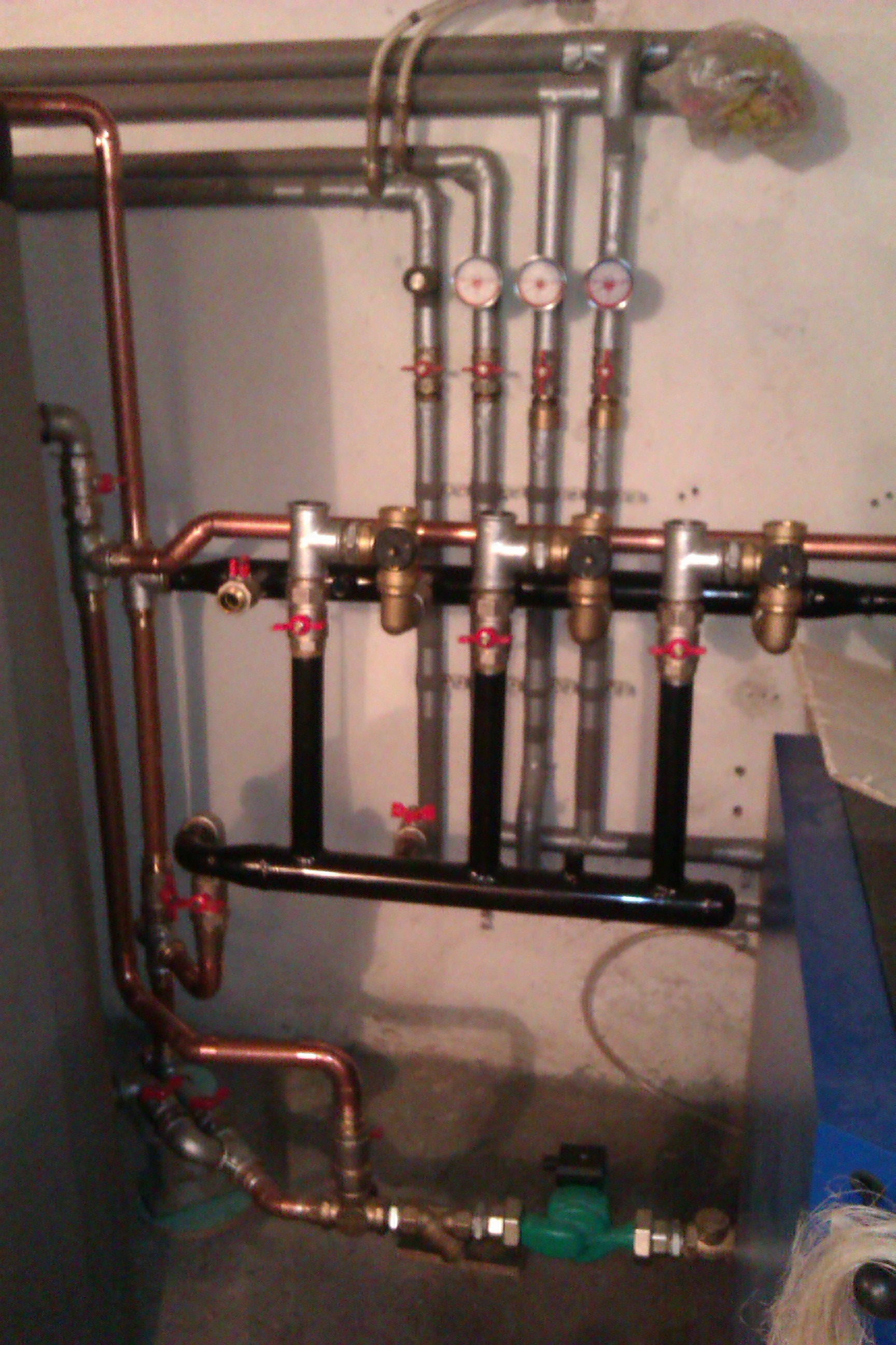

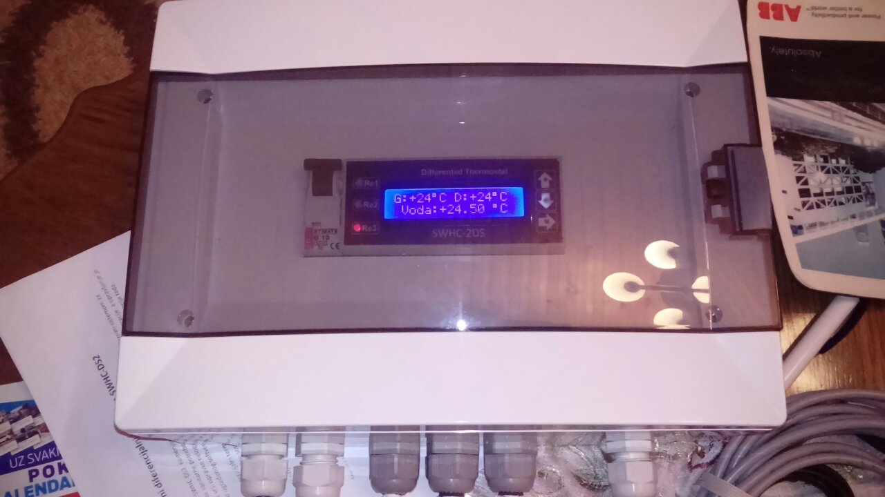

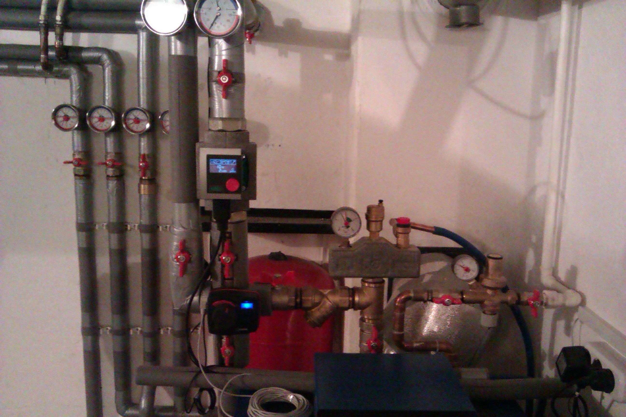

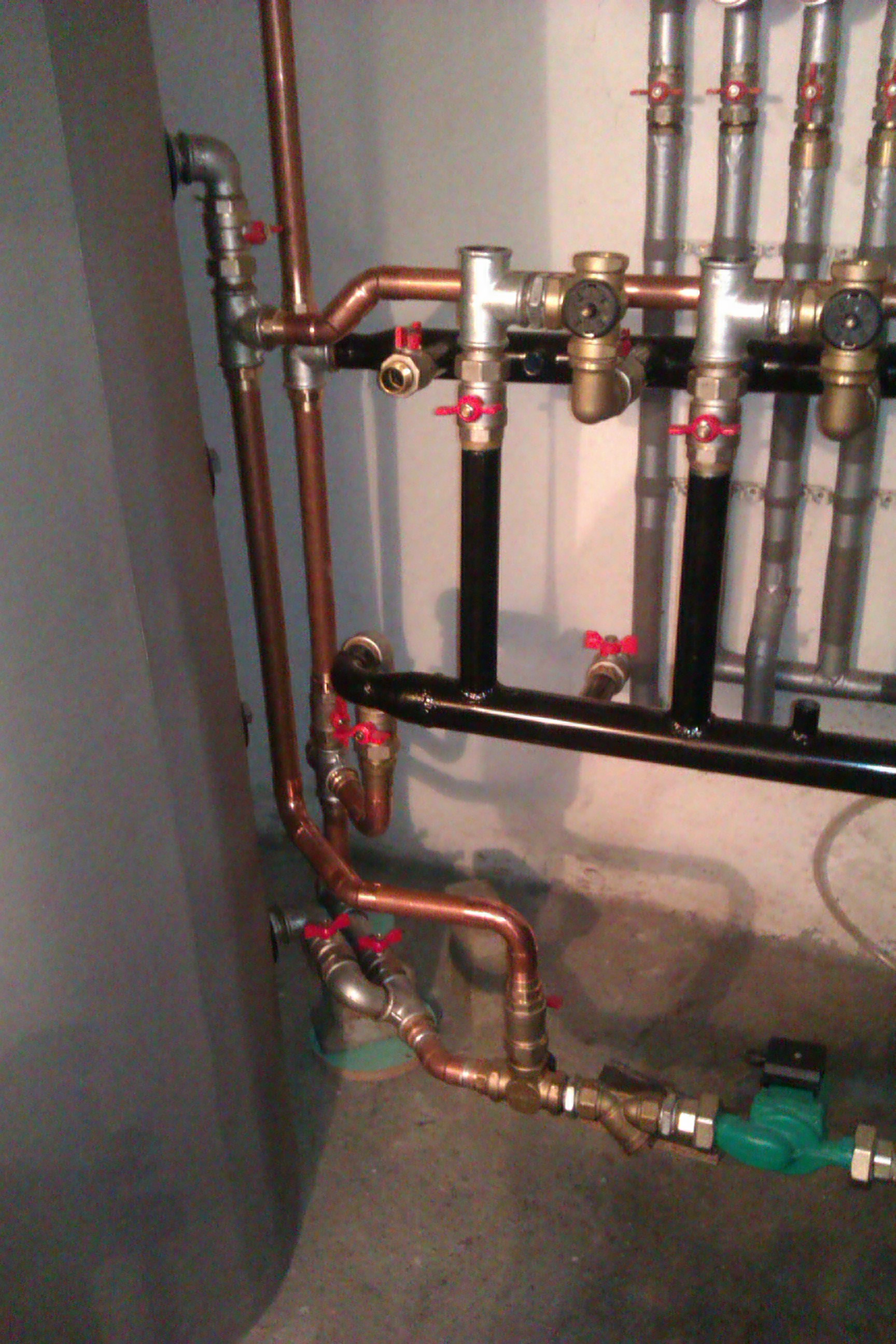

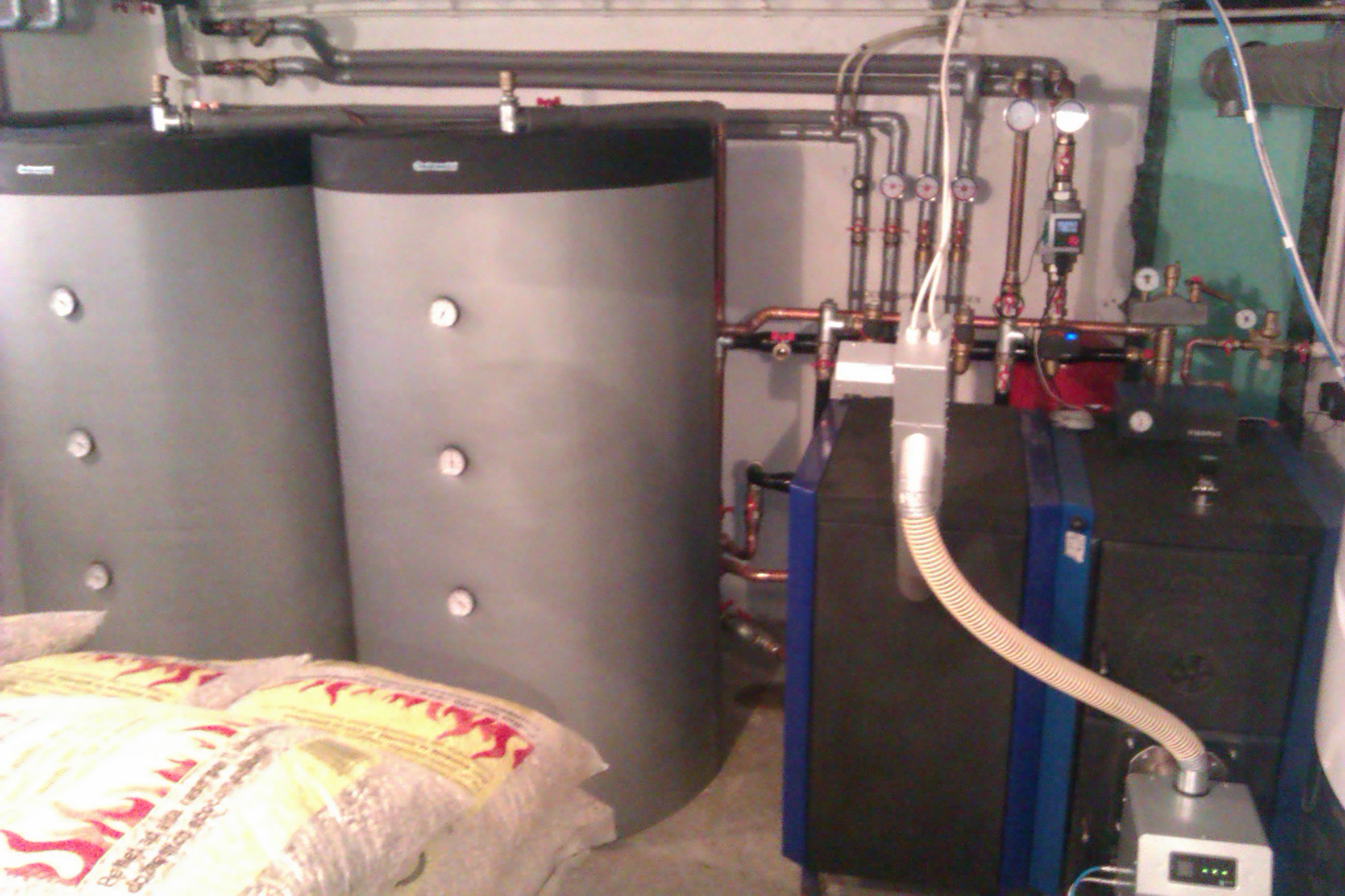

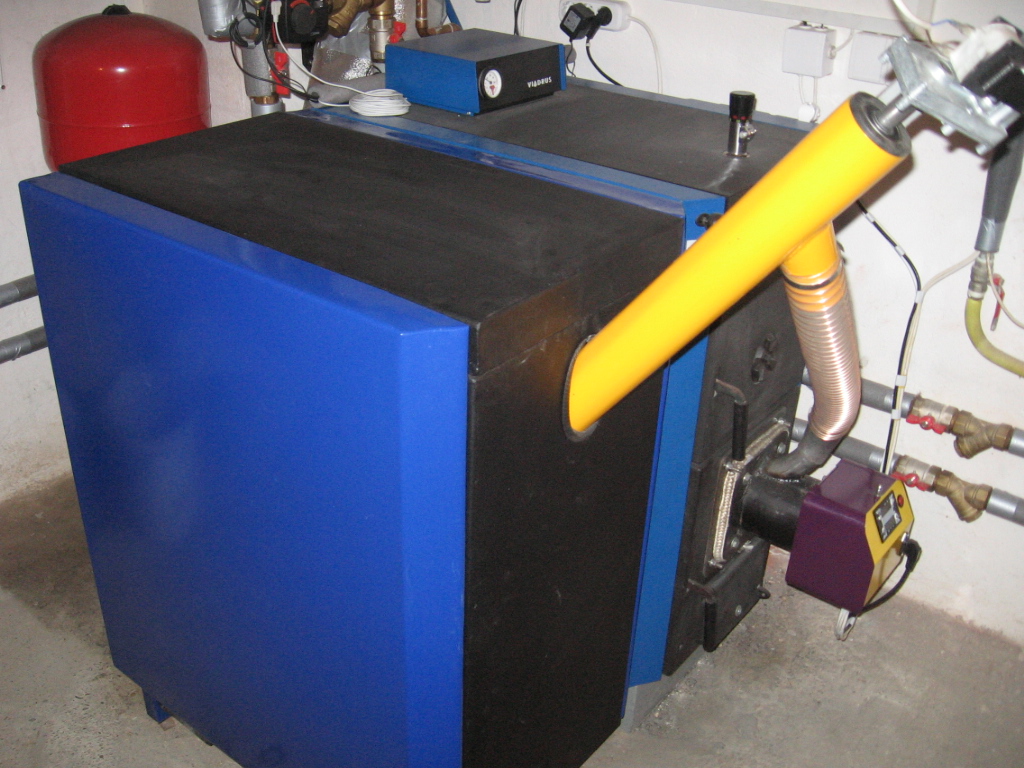

A sada cu i slike da okacim, tako da sve lepo mozete da vidite kako je nekada bilo, a kako je sada... Prvo sa PltGrnk 17.7

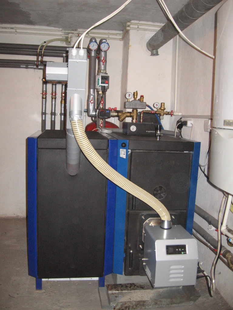

Evo slika i sa B-Maxom

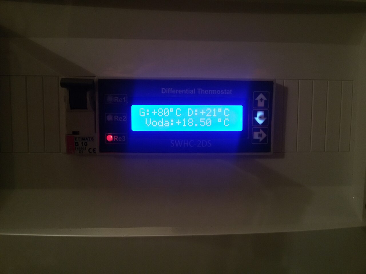

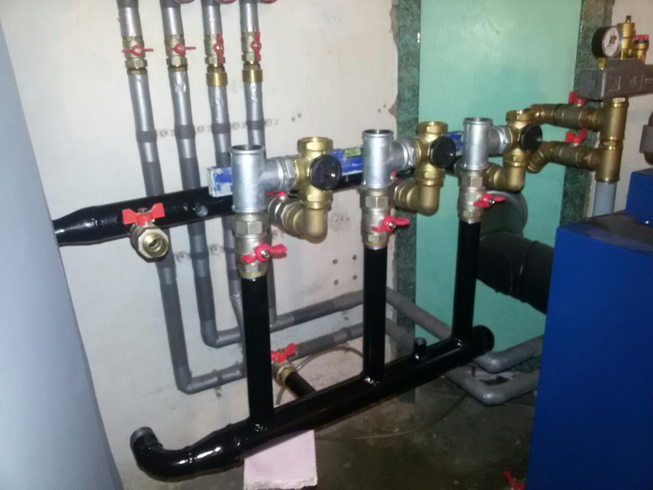

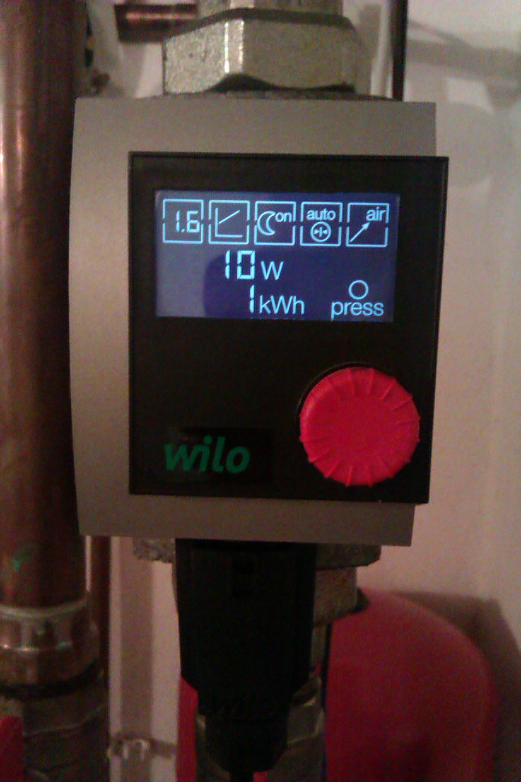

A ovo je sada...

A covece tu toliko cevi ima da se covek ne moze snaci Smile
Samo mi nije jasna veza AT i shljake?
I ja sam imao problema sa shljakom, gasio se kotao posle par sati, ali sam ga resio promenom peleta. Sada radi vec mesec i po dana, a u pepeljari nisam nasao ni mrvu shljake.
Zato mislis da je bolja kupovina kotao na cvrsto pa dodatak gorionik za pelet?
Kada sam ja kupovao kotao, savetovali su me da uzmem bas kotao na pelet (npr. Toby), jer su stedljiviji (i bolji).
I po tebi ima li rezona ulagati u AT? Meni manje vise sve radi ok i bez njega. Mada ja planiram da ugradim sa grejacima, znaci ne bas obican AT. Po racunici nocna struja je i dalje jeftinija od peleta. Tek u crvenoj zoni je tu negde kao pelet, ako racunamo da pelet ima 1kg=5kWh. Dok je u plavoj duplo skoro jeftinije. Makar od zimske cene peleta.

Sljaka je delom bila od loseg odzaka, a delom od loseg peleta. Ni sada mi gorionik ne radi savrseno 7-8 sati jer se stvara sljaka, ali zato imam kompresor koji na svaka sat ipo vremena izduva resetku i totalno je ocisti. Pri tome gorionik automatski nastavi da potpaljuje i radi od pocetka. A sto se tice AT, ugradio sam ih jer je minimalna snaga B-Maxa veca od potreba objekta kada je t u plusu, tako da sam time resio taj problem, a i predstojeca adaptcija kuce i izolacija koja ce jos da smanji gubitke objekta su uticali na to da se opredelim za AT. Nikome nebih preporucio AT ko vec nema neki kotao na cvrsto gorivo, a toplo bih ga preporucio svima koji se greju na drvo i na ugalj!!! Preporucio bih i svima koji se greju na pelet sa kotlom na cvrsto gorivo i gorionikom koji nije kao PltGrnk. Jedino zmajdinov PltGrnk moze da radi bez problema bez AT. Svi ostali tesko...
