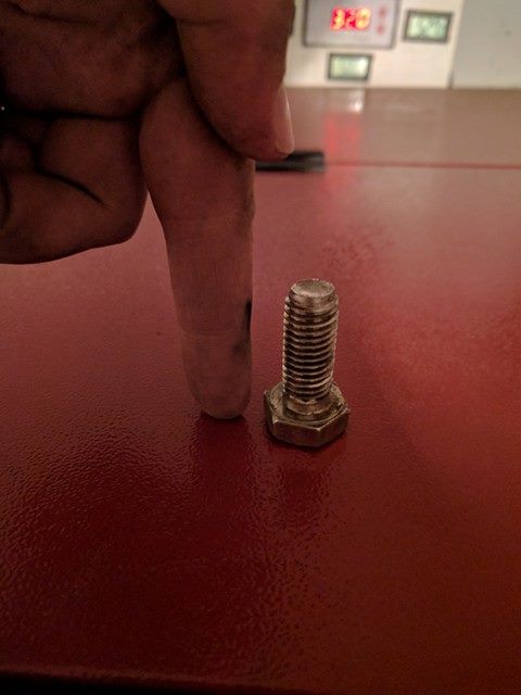

Srecnu i uspjesnu 2017.godinu zelim svima i da nikada ne pronadjete ovo sto ja pronadjoh u puzu dozatora. (foto u prilogu)

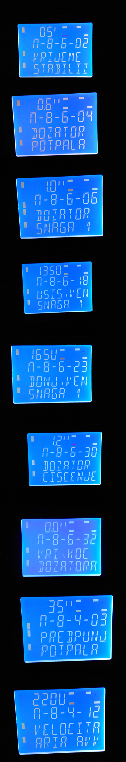

Uz napomenu da sam malo svrljao po podesavanjima i resio nekoliko problema koje sam imao, molim da neko dobro potkovan znanjem iz ove materije objasni parametre na fotkama.
Cenim da sam vec provalio nesto, ali bolje da dobijem potvrdu od nekog strucnog.
Serviseri ili nemaju pojma ili ih zabole da nam osim pustanja peci u rad kazu bar nekoliko mogucih scenarija i kako otkloniti anomalije u funkcionisanju iste.

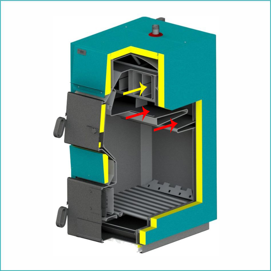

Forumaši,
šta mislite da li bi iskorišćenje toplote bilo veće i da li bi bilo nekih smetnji ukoliko bi se na mestima gde su crvene strelice ubacio improvizovani turbulator?! Gore gde je žuta strelica imam 4 turbulatora koja dolaze uz gorionik...
Negde nađoh fotku turbulatora od većeg kotla...

Nebojsa, u uputstvu piše:
#5150
ljanski
ljanski's picture
Registrovan dana: 14/06/2014
Nebojsa, u uputstvu piše: Pr07 - omogućenje programa protiv smrzavanja (dozvoljeno koristiti samo ako imamo spojen sobni termostat).
Fabrički je na OFF, a ako se prebaci na ON regulacija će pratiti temperaturu u kotlu i spremniku sanitarne vode te kada ona padne na +5 stepeni - upaliće se gorionik i zagrejati kotao na T(zadano).
Centrometal EKO-CK P 30 kW, gorionik CPPL 20-35, četvorokraki IVAR MIX 132, dimnjak Schiedel UNI+18

Nebojsauzice: ja sam ubacio
#5151
Nebojsauzice: ja sam ubacio tamo turbulatore i popravilo je iskorištekje kotla, al pošto je gorionik na pelet u pitanju došlo je do blagog zagušenja tj cev koja ubacuje pelet malo pocrni vremenom zbog opterećenja i povrata toplote, al radi tako već 2g.

Boree kakva ti je unutrasnjost kotla s obzirom da si na obe ''police'' stavio tubulatore. Ja sam napravio kao tvoje i stavio samo u drugu. Meni je tako nedelju dana radio kao doksa, al je iz nekog razloga poceo da cadjavi unutrasnjost pa sam povecao brzine i cekam da vidim rezultate za par dana

Boree,
kako izgledaju tvoji turbulatori, da li imas negde fotku? Da li imas razliku u potrosnji posle i pre njih i koliku?

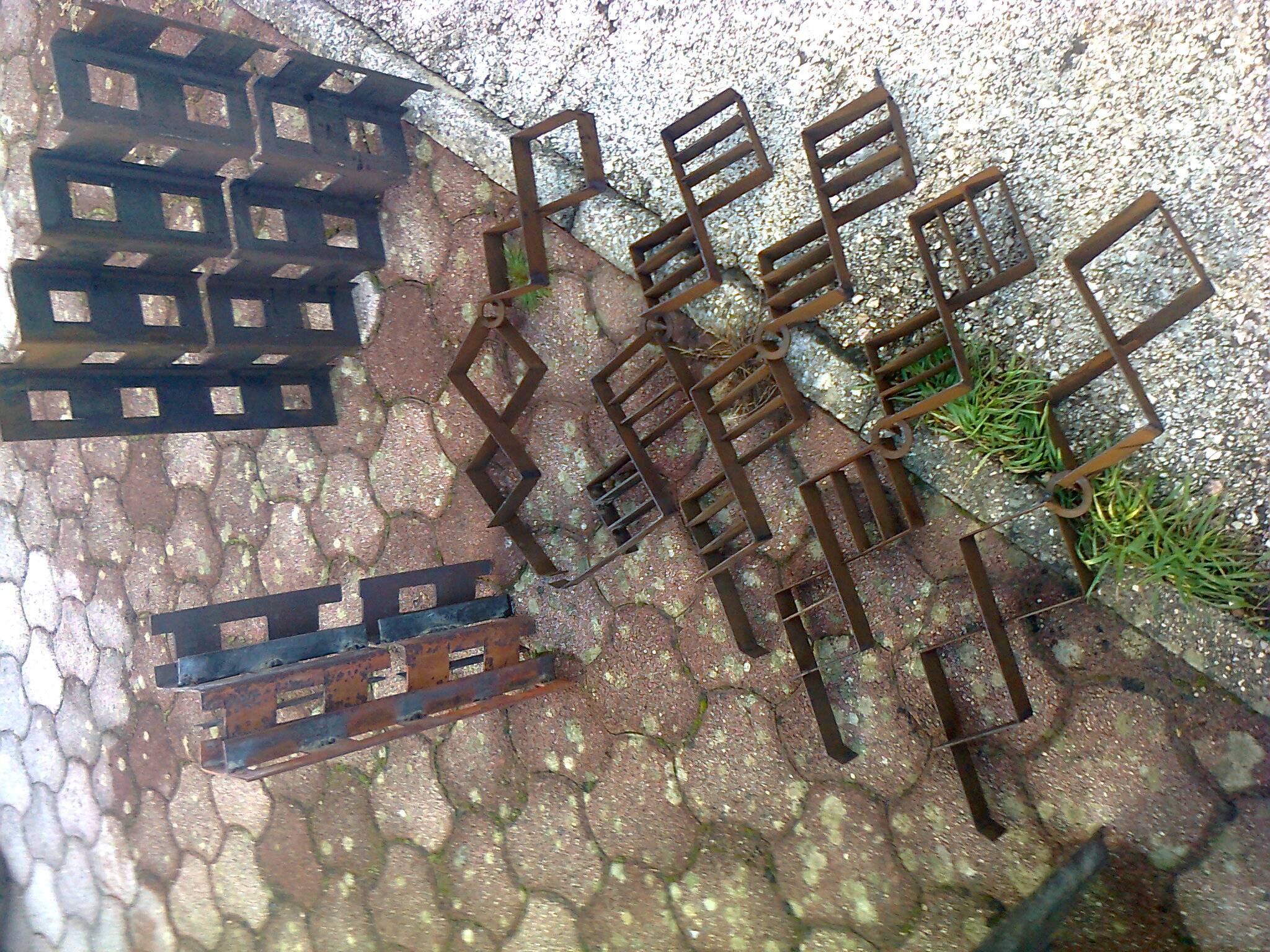

Nebojsa pogledaj ovaj post u ovoj temi #1282

Sem što sam ubacio
#5156
Sem što sam ubacio turbulatore smanjio sam i snagu sa 35 na 25kw, unutrašnjost je krem boje, malo sam i ventilator "pipnuo"
