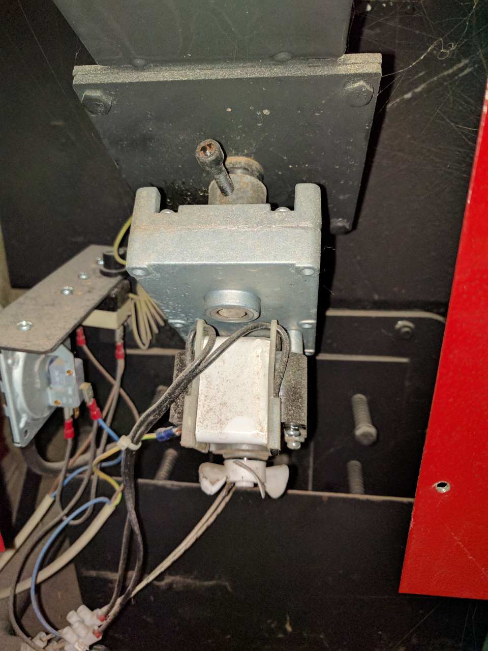

MyX-Mesha
MyX-Mesha's picture
Registrovan dana: 03/11/2015
@sasa-74: Puz dozira u snazi 1. Tj cuje se kako radi, cak sam i onaj lim sa strane skinuo da se uvjerim. Ali ne dolazi pelet u ciniju na svakom ciklusu doziranja. To sto si pomenuo da nece dozirati, to mi se desavalo kada sam ventilator spustio na 15 u snazi 1 i onda je skroz prestalo da dozira. Kada sam vratio ventilator na 30ak, sve je radilo super po pitanju motora (nije se zaustavljao). Znaci, puz radi, ali pelet ne pada u posudu stalno, rekao sam vec omjer...3x ofula, 2x ubaci.
Za sada sam P8 parametar stavio na 1, rade samo snaga 5 i snaga 1, jer imam problem osim sa snagom 1 i sa snagom 2. Jedino da pokusam skinuti obruc i poraditi na rupama sekundarnog vazduha (smanjiti broj istih ili povecati).

Teško da ventilator može
#5037
zmajdin
zmajdin's picture
Registrovan dana: 12/01/2012
Teško da ventilator može utiče na doziranje, teško i da elektronika čas ubacuje, čas neće. Možda je pelet poduži: Tobi je na to osetljiv.

Upravo htedoh da napisem da
#5038
koyote
koyote's picture
Registrovan dana: 29/01/2015
Upravo htedoh da napisem da sam imao taj problem kada sam testirao jednu vrstu peleta. Bio je ujednacene velicine (oko 40mm svaki), nije bilo onijh sitnih malih parcica i bio je tvrdji od bilo kod koji sam do tada lozio. Culo se pucanje kada puz polomi pelet dok ga gura. U snazi 1 prodju i 3 ciklusa dok ne ubaci nesto u solju za sagorevanje. Ali sam morao da promenim kompletno podesavanje kotla jer se promenio kapacitet puza kada sam presao na taj pelet. I to drasticno. Koliko se secam sa 80g/min na 55g/min. Ali taj pelet, iako mi je u pocetku pravio iste probleme sa doziranjem, je imao najbolje sagorevanje od svega sto sam do sada probao...

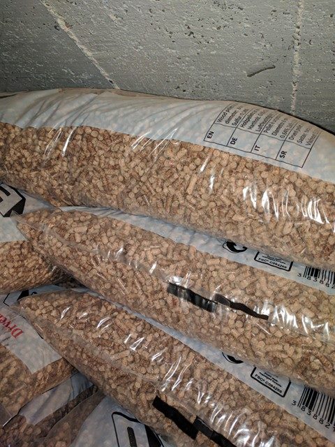

da
#5039
MyX-Mesha
MyX-Mesha's picture
Pelet je poprilicno ujednacen, mnogo ujednaceniji od proslosezonskog, ali ima puno prasine u sebi (foto u prilogu). Ja sam sa proslim peletom imao 117gr/min doziranje, a sa ovim 130gr/min. Nego koyote, kako si uspio rijesiti to doziranje, ako si uspio uopce. znaci isao sam sa fabrickim doziranjem 0,7 ON - 3,5 OFF, do 2,5 ON - 12,5 OFF (sada) Snaga 1 i sve moguce kombinacije sam isprobao. Jedno mi ostaje da ispraznim spremnik skroz i nekako ocistim puz i oko njega pa vidim ima li poboljsanja.

Sun, 18/12/2016 - 20:18
Ja bih na tvom mestu prvo
#5040
koyote
koyote's picture
Ja bih na tvom mestu prvo izmerio kapacitet puza. Merio na 5 min pa posle podeli i vidi koliko je to u proseku po 1 min. Drugo, u tabeli ti je broj ciklusa za snage 2 i 1 po meni veliki. 15 ciklusa po min. Izjednaci broj ciklusa po min za sve snage, izmedju 6-8. Na osnovu toga i kapaciteta puza namesti i snage. Pogledaj u tabeli na proracunu snage kako je recimo boree poslagao snage. Pogledaj broj ciklusa po min kod njega. On ima toby 20 isto. Isprobaj snage u tabeli pa testiraj. Veliki broj ciklusa u min dovodi do problema koje ti sada imas. (moje licno iskustvo)
