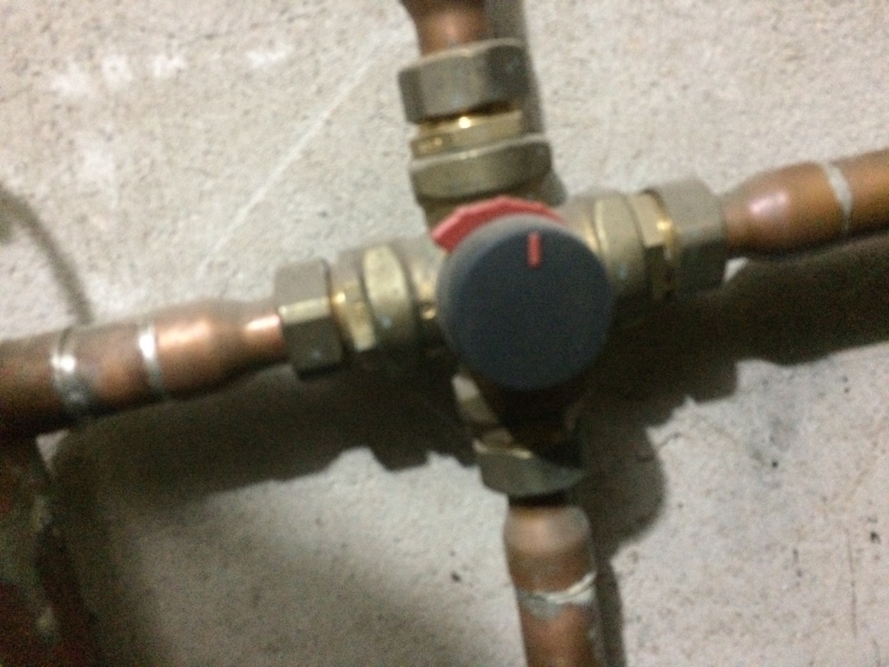

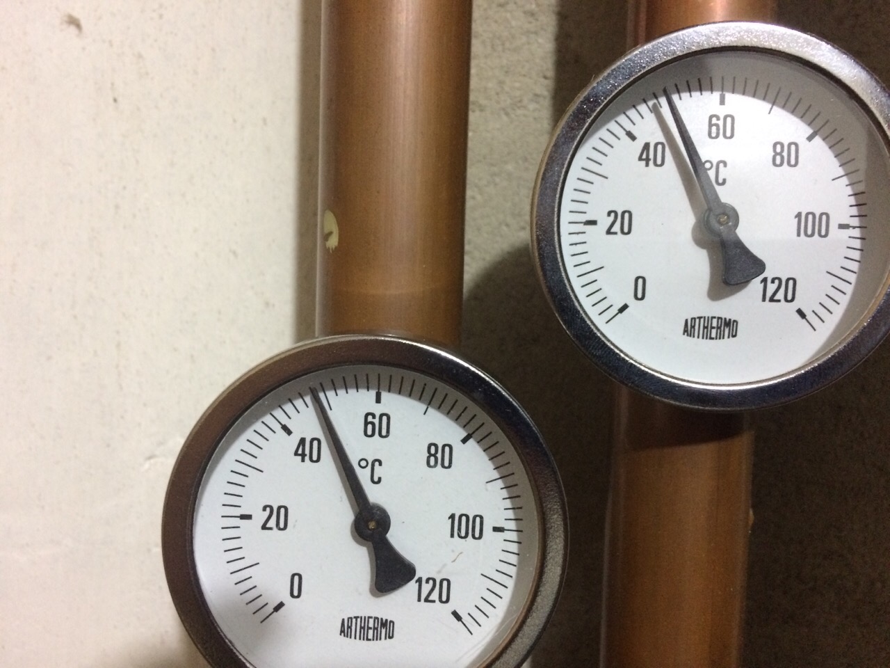

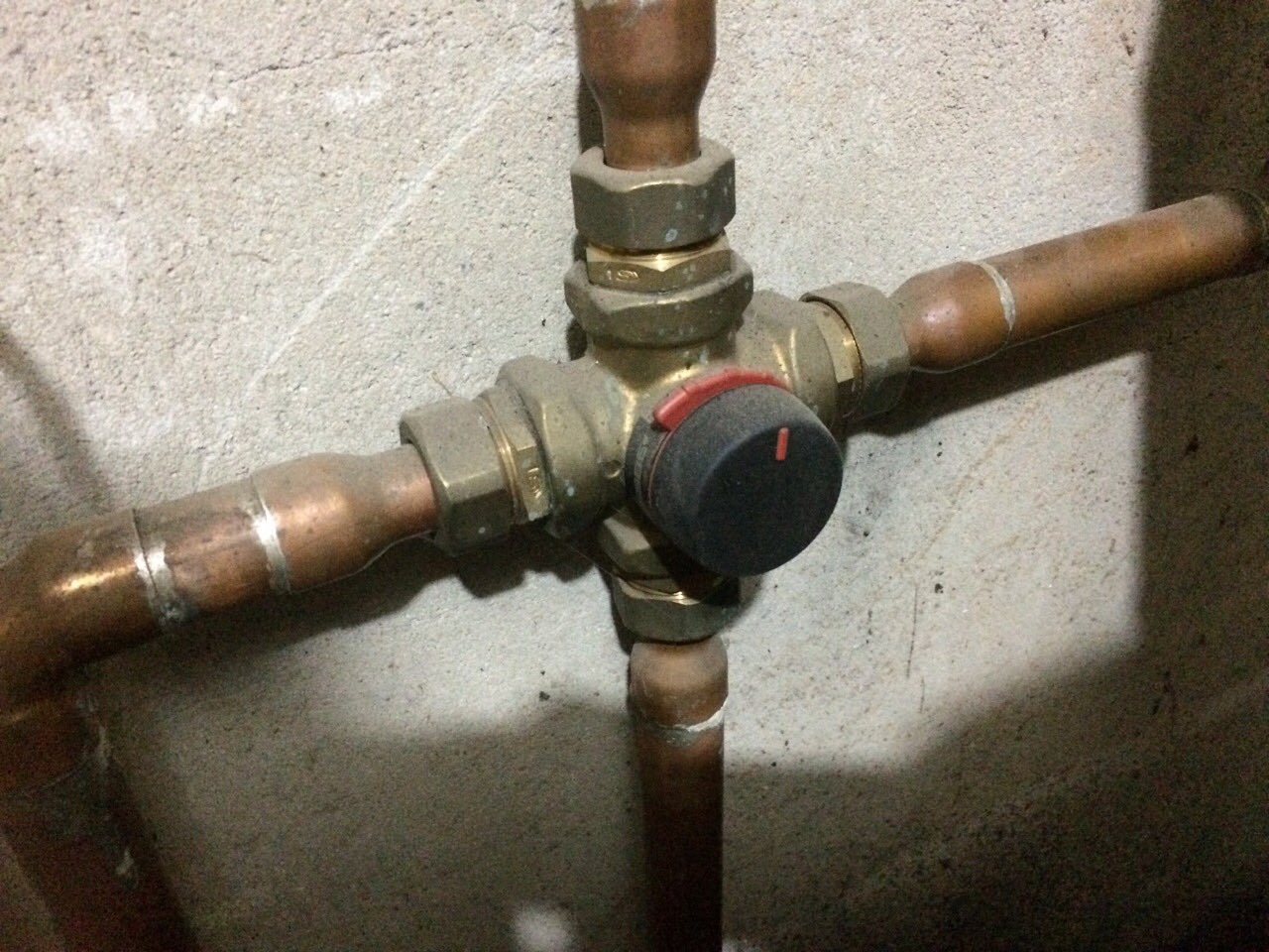

Jel ovo.........
#4997
MilenkoNs
MilenkoNs's picture
Registrovan dana: 08/06/2016
Jel ovo valja? Levi donji je povrat iz radijatora,a desni potis posle mesnog. Evo 4kraki.
EDIT: Ne vidi se bas lepo ovaj gornji od senke,ispod 50C je i on.....
