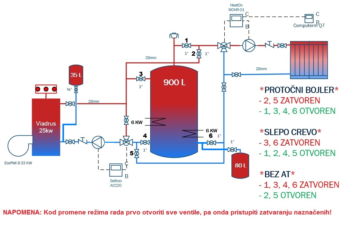

Fri, 23/12/2016 - 12:00
Evo šeme kompletnog rešenja
#5094
Srkson
Srkson's picture
Registrovan dana: 10/02/2016
Evo šeme kompletnog rešenja za sve režime rada grejnog sistema sa akumulatorom toplote od 900 litara
www.stsrdjan.blogspot.rs
Fri, 23/12/2016 - 14:56
Hvala Srkson. Al sam ga lupio
#5095
kaiser
kaiser's picture
Registrovan dana: 22/12/2016
Hvala Srkson.
Al sam ga lupio s akumulatorom Smile
Nemam ja gde sa skalamerijom, zivim u stanu u jednospratnoj kuci. Pec mi je u centralnom delu stana.
Ne znam jedino ima li smisla da ugradim mesni ventil i koliko bi dobio time?
