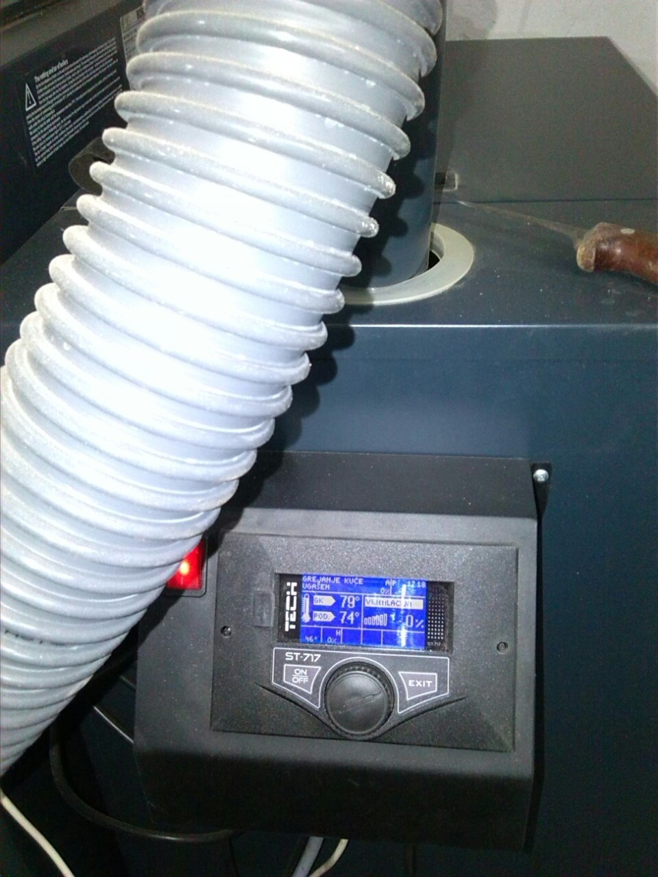

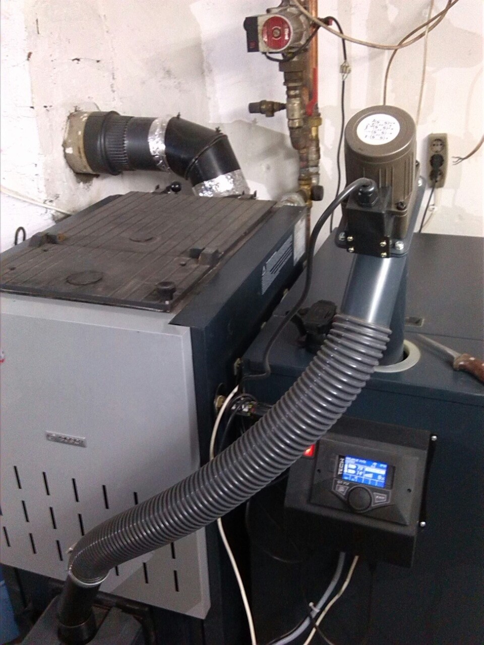

imam ugradjen Bosch solid 2000 komplet kao na slici.gorionik je pellet brenn2000.dali neko ima dosad iskustva sa ovim kompletom po pitanju potrošnje.kod mene je malo predimenzionisan (po rečima G.zmajdina)...trebao bi mi neki savet ako može da se malo uštedi neko kilo peleta.naime imam 4-kraki ventil i pumpu na toplom vodu.kao što se vidi na slici T kotla je 74 C.buni me malo kad sobni termostat isključi tada i pumpa isključi (ide preko jegove elektronike) i T u kotlu ode do 80 C .A kad postine tih zadatih 74C on počne slabije da radi (kraće ubacuje pelet )ali opet brzo stigne do 80C i isključi se.tada pumpa nastavi da radi.......dok ne padne temp. na kotlu oko 60 ili 65C.tog momenta počije proces grejanja -rada ponovo.PITAM dali može da se namesti da pumpa radi i kad sobni isključi il da se kotao sa svoji 80-90C sam hladi bespotrebno i greje mi podrum.kolika je ušteda na elektromotormom pogonu za 4-kraki ventil,dali se isplati ?pozdrav svima na forumu a posebno "zmajdinu" sa kojim sam imao neke prepiske.
