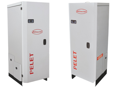

pozdrav svima,imam centralno
#4934
bayern10
bayern10's picture
Registrovan dana: 11/12/2016
pozdrav svima,imam centralno grijanje vec 15 godina i od prije 20 dana sam promijenio kotao na cvrsto gorivo i ugradio kotao na pelet.Sve je u redu i prezadovoljan sam osim jedne stvari.Naime,nakon sto sobna temperatura dostigne zadatu vrijednost,kotao se gasi i pali se ventilator za ciscenje izduvnih gasova iz kotla,kao sto sami znate.Na ovom mom kotlu ventilator radi i po 30-ak minuta nakon gasenja kotla i poprilicno je bucan i prenosi se buka preko dimnjaka u kucu.Na vecini uputstava proizvodjaca kotlova pise da taj ventilator radi po par minuta i da je rad besuman.Serviser kaze da je to normalno i da tako treba biti,medjutim meni je malo nelogicno da radi toliko vremena i da prilikom tog rada obori temperaturu na kotlu i po 15 stepeni.Jel neko od vas imao ovakav slucaj?
Sun, 11/12/2016 - 19:48
Kod mene ventilator po
#4935
alibeg
alibeg's picture
Registrovan dana: 25/11/2016
Kod mene ventilator po gasenju radi 3-4 minute. Mislim da pola sata nije u redu.

Stilmetal eco smart 25KW
#4938
bayern10
bayern10's picture

Sun, 11/12/2016 - 20:16
stilmetal eco smart 25KW
#4939
bayern10
bayern10's picture
maks_rs wrote:
Još da si rekao koji je kotao u pitanju , možda bi neko i pomogao. Vjerovatno je u nekom podešenju ostavljena preniska temperatura izduvnih gasova za koju elektronika smatra da više nema plamena kod gašenja. Prostije rečeno elektronika kotla čeka da se dimni gasovi ohlade do te zadate temperature pa onda gasi ventilator. Ako je zadata preniska temperatura ,naravno da ventilator mora raditi duže da je postigne. Otprilike je normalno podešenje oko 80-90 C.
Sun, 11/12/2016 - 20:20
Evo konkretan slucaj.Zadao
#4940
bayern10
bayern10's picture
Evo konkretan slucaj.Zadao sam temperaturu u kuci 22,5C i kotao se ugasio.Temperatura na kotlu u vrijeme gasenja je bila 59C i za vrijeme rada ventilatora od nekih 38 minuta spala je na 44C i tad se ugasio.I sam znam da ovako nesto nije u redu ali kad ti i serviser kaze da je tako a znas da ne bi trebalo biti ostanes u nedoumici.
Sun, 11/12/2016 - 20:25
parametar
#4941
maks_rs
maks_rs's picture
Registrovan dana: 09/11/2016
@bayern10
Kao što rekoh , morate u podešenjima kotla naći taj parametar za temperaturu gašenja ,ili ako neko ovdje ima isti kotao pa vam tačno može reći koji je parametar u pitanju.
P.S. doduše kotlovi koji u imenu imaju "eco smart" i ostale fičere , najčešće nemaju mnogo podešenja koja može mjenjati korisnik , čak ni u servisnom modu , tako da više nisam siguran .

Sun, 11/12/2016 - 20:51
maks rs, izmedju ostalog ovo
#4945
bayern10
bayern10's picture
maks rs,
izmedju ostalog ovo sam nasao na uputstvu za ovaj kotao:"Nakon gašenja kamina / kotla ventilator ostaje u radu još par minuta u cilju izvlačenja zaostalih gasova
nastalih gorenjem (moguć je rast temperature i nakon gašenja). Rad ventilatora je bešuman"

Sun, 11/12/2016 - 22:48
zvati servisera
#4947
maks_rs
maks_rs's picture
bayern10 wrote:
maks rs,
Nemam iskustva sa stilmetal kotlovima ali po mom mišljenju u servisnom meniju kotla bi trebalo biti podešenje vremena i temperature izduvnih gasova kod gašenja. Ako nemožeš sam ući u servisni meni zamoli servisera da on pokuša da pronađe taj parametar . Suludo je da se peć gasi pola sata i rashlađuje vodu bez potrebe.

Sun, 11/12/2016 - 23:01
#4948
bayern10
bayern10's picture
maks_rs wrote:
bayern10 wrote:
maks rs,
Istog sam misljenja,bezveze je da se voda rashladi 15-20 stepeni radi tih izduvnih gasova za koje nema potrebe da ventilator radi tako dugo,hvala ti druze.
