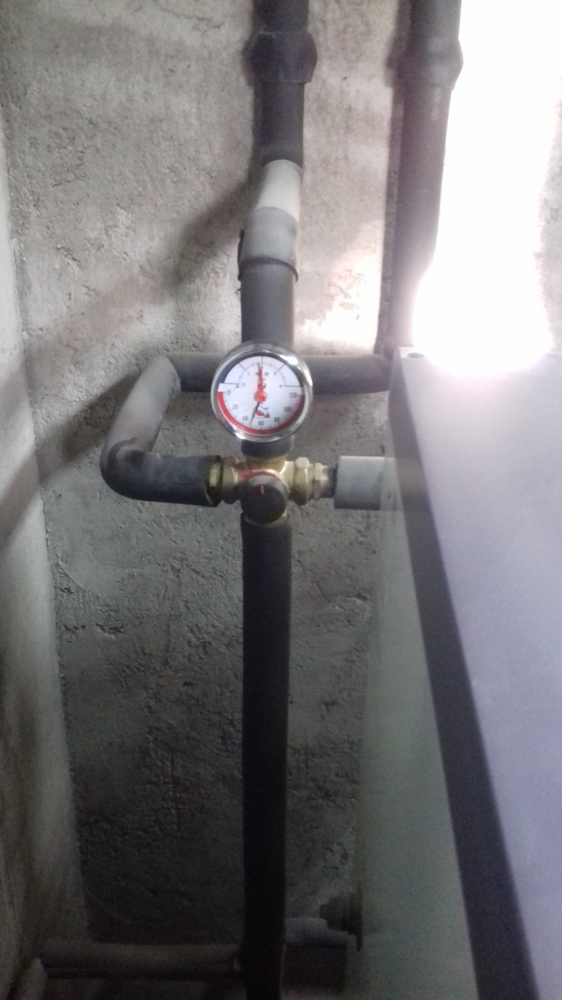

Podesio sam kotao kao sto ste rekli.Temperatua vode u kotlu 80 ka radijatorima 47 a snagu na 4.
Kotao je radio od 7 jutros do 8 i postigao 83 stepena bio je kratko u modulaci pa je otisao u stenbay pa se ponovo upalio za pola sata kad je voda pala na 60 stepeni.
Problem koji mi se javio je kad sam prigusio mesni ventil radijatori u prizemlju ne mogu da se zagreju tj. hladni su.Ti radijatori su u odnosu na kotao nizi od njega
Pumpa je na kotlu na dovdu tj na hladnoj vodi. Kada sam se grejao na ugalj megal 25 pumpa mi je bila na toploj.Sta predlazete?

Nemas pumpu na radijatorskom
#4893
alibeg
alibeg's picture
Registrovan dana: 25/11/2016
Nemate pumpu na radijatorskom krugu nakon mjesajuceg ventila?

Procitao sam i sve sam primeniia.Nemam pumpu posle mesnog ventila.Video sam vasu semu srkson izgleda da je to jedino resenje.

Bez pumpe u radijatorskom
#4896
Srkson
Srkson's picture
Registrovan dana: 10/02/2016
Bez pumpe u radijatorskom krugu teško da će potopljeni radijatori biti zadovoljavajuće topli. Znači sledi prepravka kotlarnice.

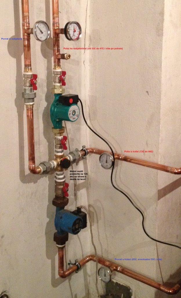

@šećerNpravite sistem sličan
#4902
Srkson
Srkson's picture
@šećer
Npravite sistem sličan ovome sa fotografije u prilogu. Nije bitno gde će biti pumpa u kotlovskom krugu na povratnoj cevi. S obzirom da nemate nikakvu automatiku onda neka sobni termostat preko dodatnog relea uključuje kotlovsku pumpu u isto vreme kad i gorionik i radijatorsku pumpu. U radijatore će ići oko 47C ako postavite mešni ventil kao što je na fotografiji.
@alibeg
Može to tako da radi i tako treba, jedino mi nije jasno šta gura vodu kroz sistem ako postoji samo jedna pumpa koja se gasi na 50C?
Kao drugo, visoka temperatura kotlovske vode je ujedno i temperatura u samom kotlu (temperatura ambijenta-sredine sagorevanja). Ima velike veze da sagorevanje bude u toploj sredini, a ne u pothlađenoj. Potrošnja je manja! Da nije tako onda bi kotlovi komotno mogli da rade i na 22C koliko nam treba u kući, ali to ne može tako.
Kad krenete automobilom sa hladnim motorom on seca zar ne? Tada je potrošnja benzina najveća, a pritom je za smešu savršeno doziranje i benzina i vazduha! Razmislite malo.

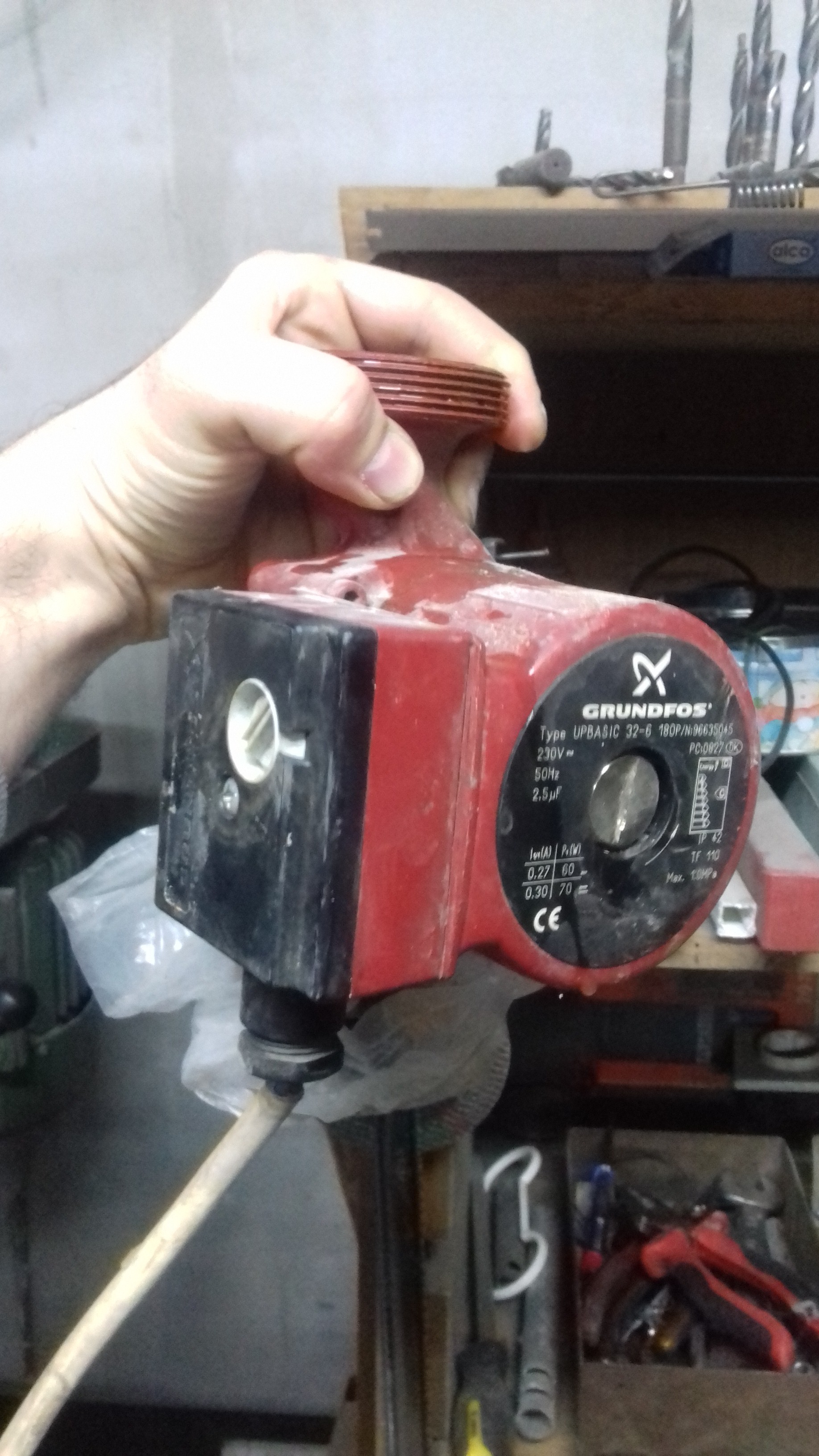

Da li taj dodatni relej moze da se prikaci na ovu pumpu koja je u prilogu i gde da ga spojim na kotao a i gde da ga kupim.
Znam da to ima u predhodnih 30 strana al ako vam nije tesko da jos jednom ponovite
Sat, 10/12/2016 - 17:37
Evo i pumpe
#4908
šećer
šećer's picture
Registrovan dana: 06/12/2009
Evo i pumpe

@šećerRadijatorsku pumpu
#4916
Srkson
Srkson's picture
@šećer
Radijatorsku pumpu spojiti takođe preko dodatnog relea. Šema u blogu je potpuno OK, samo zanemarite HeatOn WCHR-01, a umesto kotlovske pumpe na šrmi vi tu stavite radijatorsku.

Srksone ako moze jos jedan savet .
Pumpa koju bi ugradio radila je 8 godina na starom kotlu.Skinuli smo je pre pet meseci i napunii vodom.Da li je treba servisirati ili da je ugradim?
Sun, 11/12/2016 - 11:41
Ako je ispravna, odnosno
#4920
Srkson
Srkson's picture
Ako je ispravna, odnosno radila je, ne znam što biste je servisirali.
www.stsrdjan.blogspot.rs
Sun, 11/12/2016 - 11:44
ok.Ona radi kvalitetna je
#4921
šećer
šećer's picture
ok.Ona radi kvalitetna je marka nego dal je treba ocistiti iznutra nesto podmazeta ne znam nista o tome
