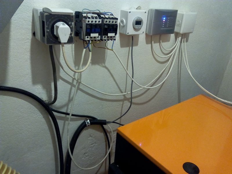

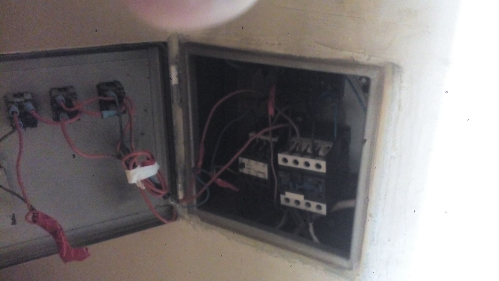

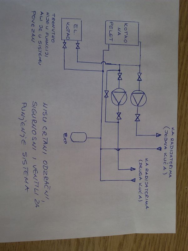

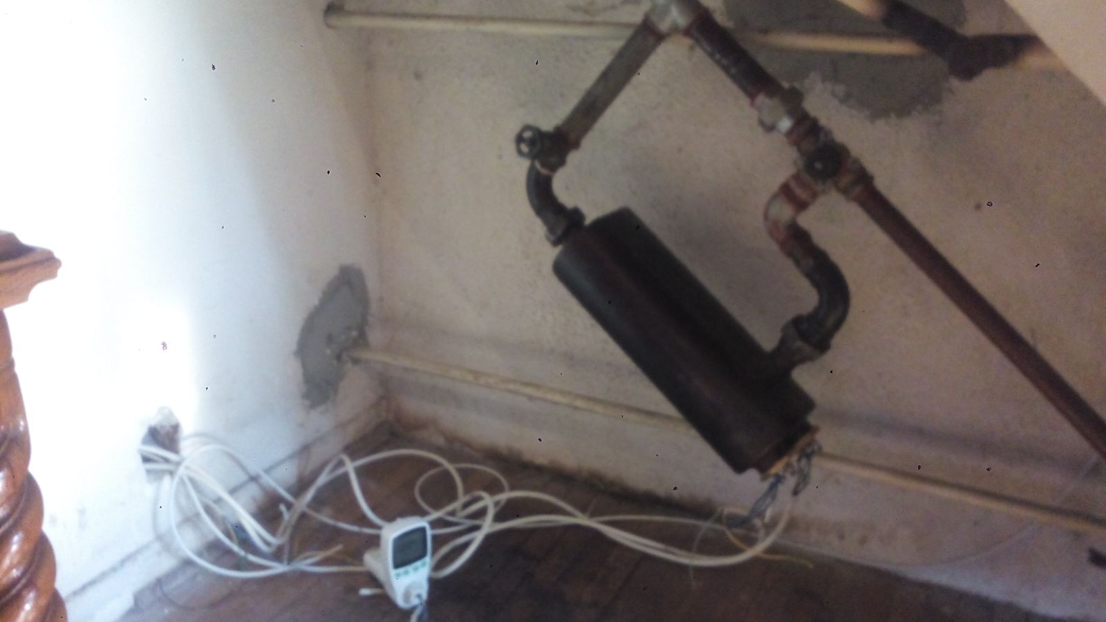

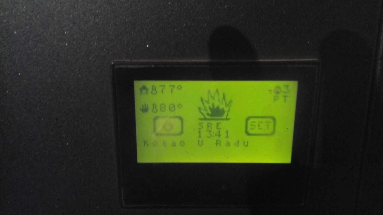

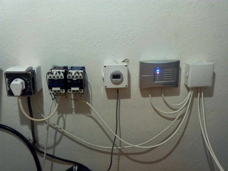

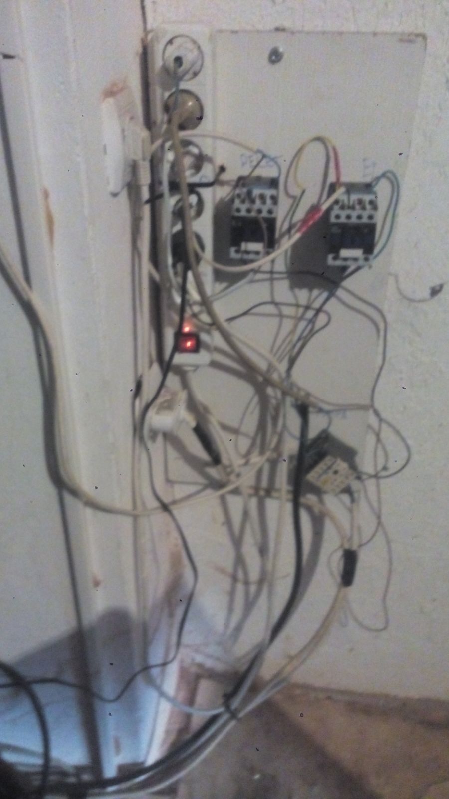

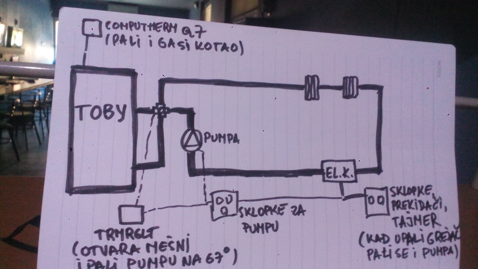

Evo šeme i slike kao što sam obećao.

Ja nemam iskustva da
#4837
Srkson
Srkson's picture
Registrovan dana: 10/02/2016
Ja nemam iskustva da nepovratni ventil može da bude bučan, već će neko nešto napisati na tu temu. Može da bude bučno ako zatvore sve termoglave, a onda se obavezno ostavi da radijator najbliži kotlu bude bez termoglave i uvek skroz otvoren. Ili se u tom slučaju stavlja prestrujni ventil.
Kod vas je sve spojeno paralelno i kad jedna pumpa radi ona gura pomalo vodu i kroz drugu granu u kojoj je pumpa prestala sa radom. Dolazi do nepotrebnog strujanja vode i gubitaka toplotne energije.
@mvp84
Jel moguće da sve ovo ovako neizolovano stoji kod vas???
www.stsrdjan.blogspot.rs
Tue, 06/12/2016 - 16:16
@Srkson Sam sam odradio
#4838
mvp84
mvp84's picture
Registrovan dana: 20/12/2015
@Srkson
Sam sam odradio elektriku, zato tako "lepo" izgleda, mislim da bi samo ja tu mogao da se snadjem.Za vikend ću sve to zatvoriti gipsom, naravno biće ostavljena vrata.Inače, nije to baš tako lako dostupno svakome, ja sam to zbog slikanja malo učinio pristupačnim.

A kako funkcioniše ovaj
#4839
Srkson
Srkson's picture
A kako funkcioniše ovaj trokraki ventil i kakva mu je uloga uz električni kotao?

On mi je ostao kao višak od
#4840
mvp84
mvp84's picture
On mi je ostao kao višak od ranije jer mi je majstor ugradio taj,a posle sam ga zamenio cetvorokrakim sa automatikom, pa sam ga ugradio kao mogućnost da u slučaju zamene grejača mogu da preusmerim vodu i da odradim to bez gašenja grejanja.

Kotlovskom pumpom upravlja
#4842
zmajdin
zmajdin's picture
Registrovan dana: 12/01/2012
Kotlovskom pumpom upravlja elektronika kotla, radijatorskom termo-regulator. Po prestanku potrebe za grejanjem, TrmRglt "zatvara" mešni ventil i isključuje cirkulacionu pumpu.

Znaci Toby bi upravljao
#4843
radovanz
radovanz's picture
Registrovan dana: 30/11/2016
Znaci Toby bi upravljao kotlovskom pumpom? A pod ovim "Po prestanku potrebe za grejanjem",mislite kada sobni izmeri zadatu temperaturu daje signal TrmRglt da zatvori mesni ili...?

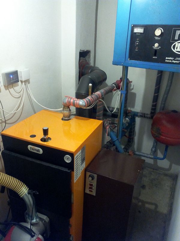

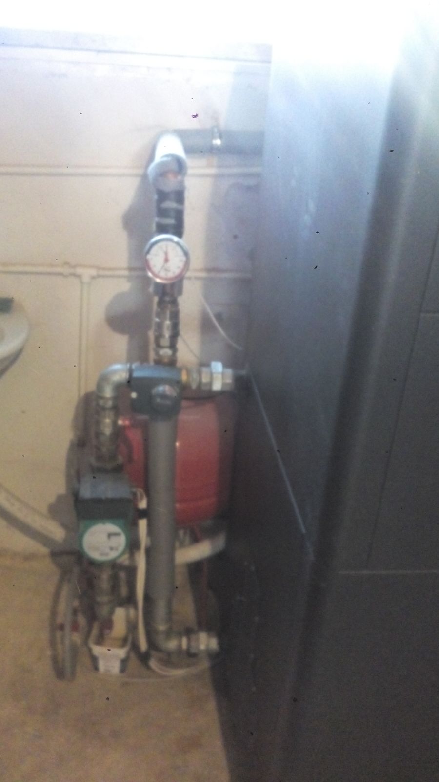

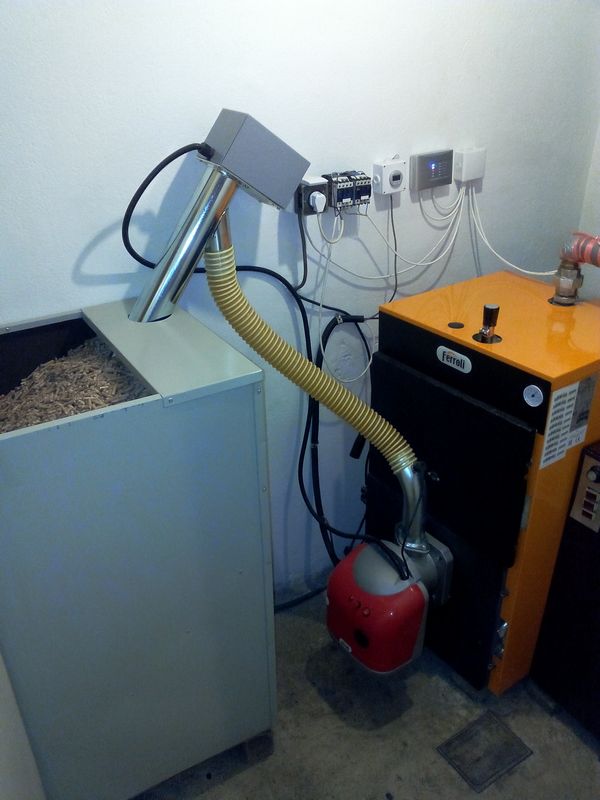

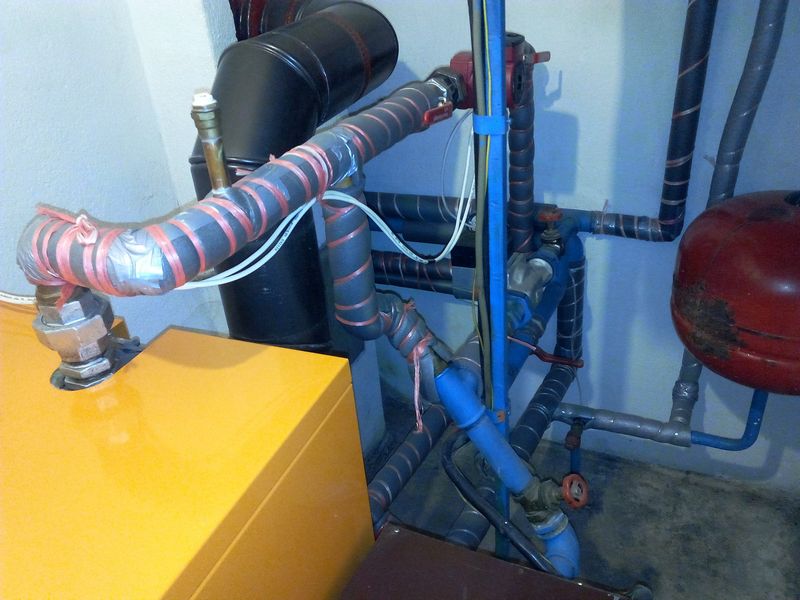

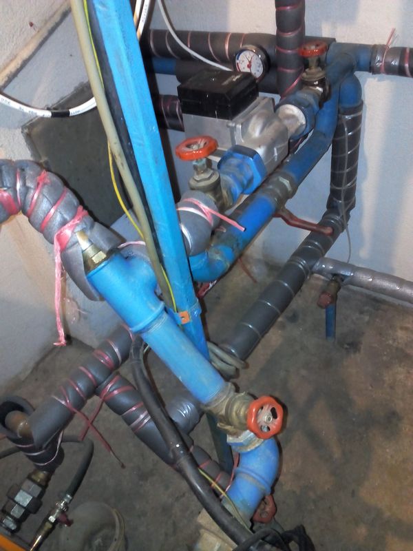

Slike - kotlarnica
#4859
Petronije1985
Petronije1985's picture
Registrovan dana: 17/11/2016
Srkson wrote:
Onda je to OK. Jedan je otac! Smile Fotografije su uvek poželjne. Hvala!
Uradite sa termoglavama kako sam vam savetovao, a valjalo bi da u tom vašem sistemu ima i nepovratnih ventila posle obe pumpe, a skoro sam siguran da ih nema?
U svakom slučaju ozbiljna prepravka kotlarnice Vam predstoji za sledeću sezonu.
@Srkson:
Evo i slika kotlarnice kao što sam obećao, nadam se da se razaznaje šta je šta Smile

Razaznaje se. Kad se sve
#4860
Srkson
Srkson's picture
Razaznaje se. Smile
Kad se sve lepo prepravi biće to druga priča, a taman da se ova šuma od cevi iza kotla eliminiše.
Posebno mi se sviđa kako ste display i komande gorionika izmestili u posebnu doznu na zid. Jedino ne znam da li ste time narušili garanciju, ako je gorionik još uvek pod garancijom?

Srkson wrote:
Razaznaje se. Smile
Pa mislim (nadam se) da nismo narušili garanciju s obzirom da nam je ovlašćeni serviser za Ferrolli tako namestio, praktičnije je nego dole nisko na gorioniku.
Što se tiče plavih cevi iza kotla, njih je moj otac sam sastavljao i osmislio sistem još svojevremeno (snalazio se - nije se imalo para), pa se sa majstorima letos dogovorio da ih ne skidaju da stavljaju bakarne pošto je to puno posla hmm (kad ne platiš na mostu onda ćeš na ćupriji), e sad ćemo verovatno u proleće sve da menjamo, ne znam, kako kaže šef Smile.
Ja sam s njim analizirao onu šemu koju ste mi poslali ali se nismo baš snašli, nismo znali šta neke stvari predstavljaju, čemu služe onoliki termometri i termomanometri, šema nam nije baš jasna da li bi tako trebao da izgleda sistem baš kao za naš slučaj ili je neka opšta šema?; pa ako Vam nebi bio problem možda bi mogli pre prepravke da razmenimo telefone pa da nam objasnite neke stvari ako nam neko drugi ne pomogne do tada ?
