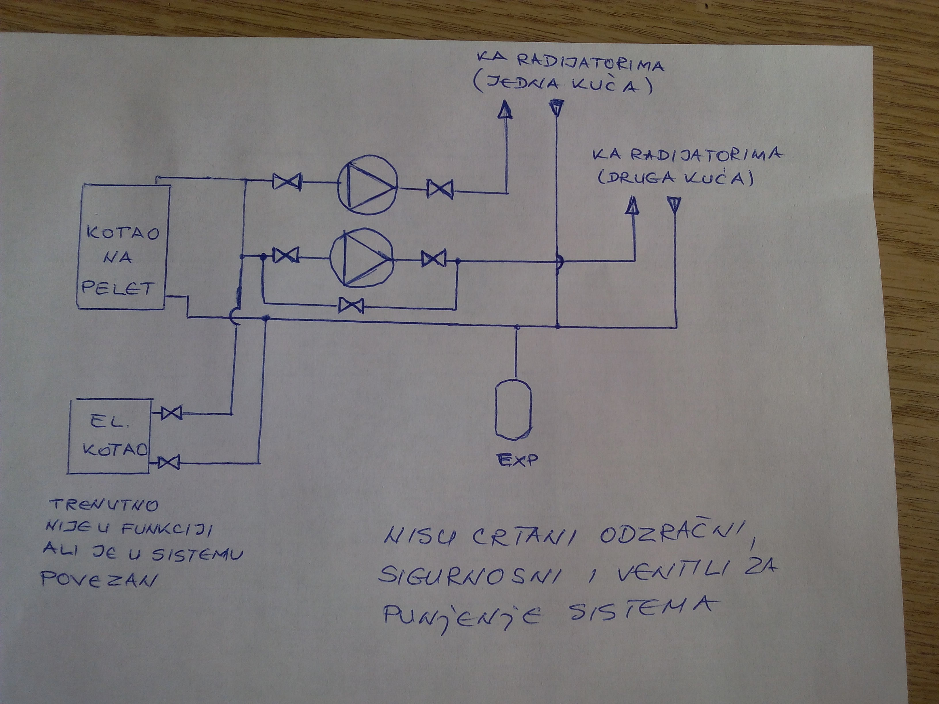

Pozdrav Srkson-e, evo i šeme mog sistema kao što sam obećao, nadam se da je jasna. E sada, da li ipak važi ono što ste mi pisali o prepravci kotlarnice, i mešajućim ventilima?
Pozz

@Petronije1985

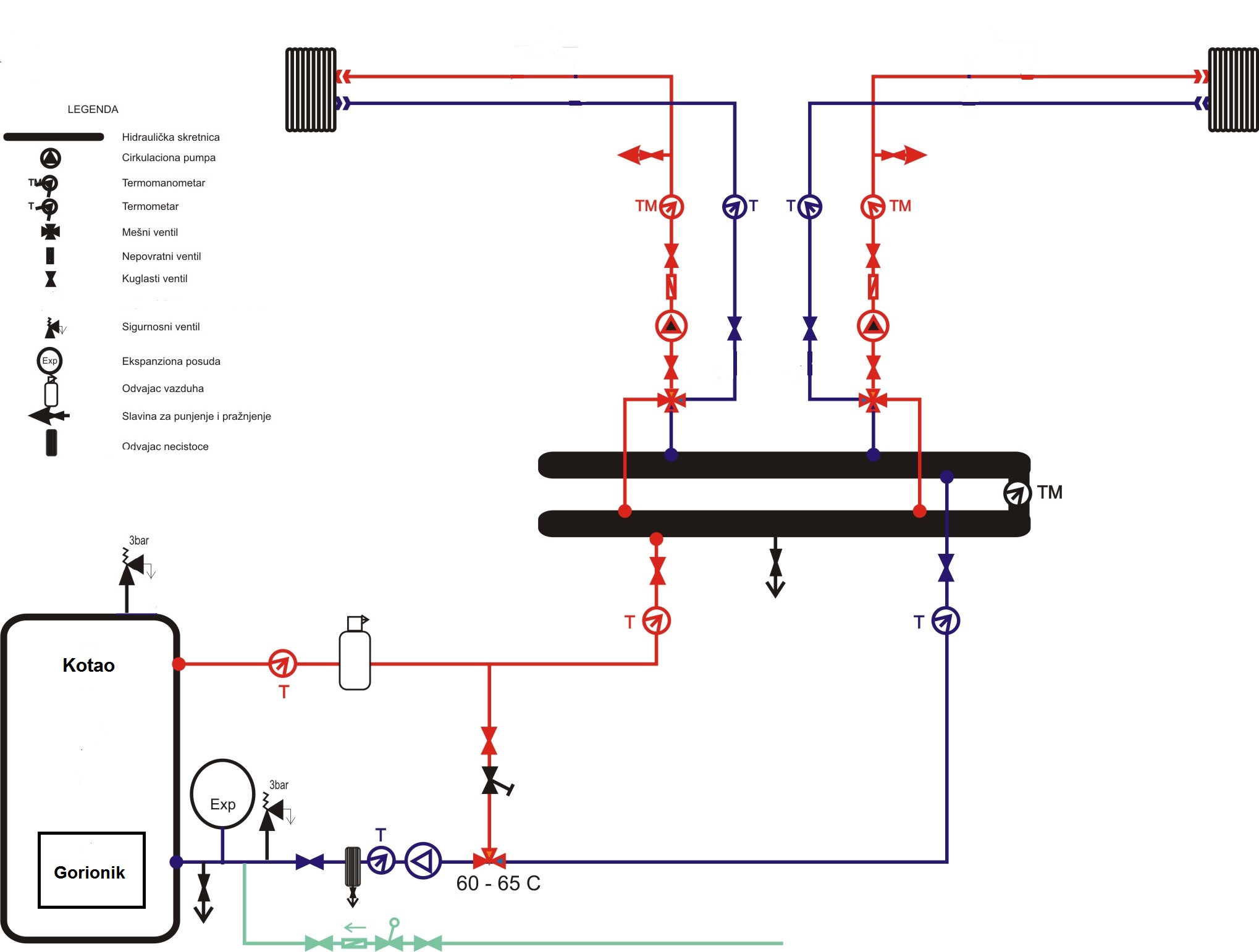

Grejni sistem po priloženoj šemi može da radi, ali ne valja, odnosno nije održiv, jer potreba za grejanjem u oba objekta nije ista. Zato je kod vas u kući pretoplo, a kod roditelja hladno. To donekle možete da regulišete tako što ćete na sve radijatiore kod vas u kući da stavite termoglave i namestite ih na max. 21C. Tim prigušivanjem više će tople vode da ide kod roditelja u kuću, nego li kod vas, ali opet ima ali.... Sad
Nije to pravo rešenje već privremeno dok kotlarnicu ne prepravite po datoj šemi koja je u prilogu ovog posta.
Za sad je kupovina termoglava najjeftinija varijanta kako bi pregurali ovu zimu.
Ima li napretka sa poslednjim parametrima koje sam vam dao?

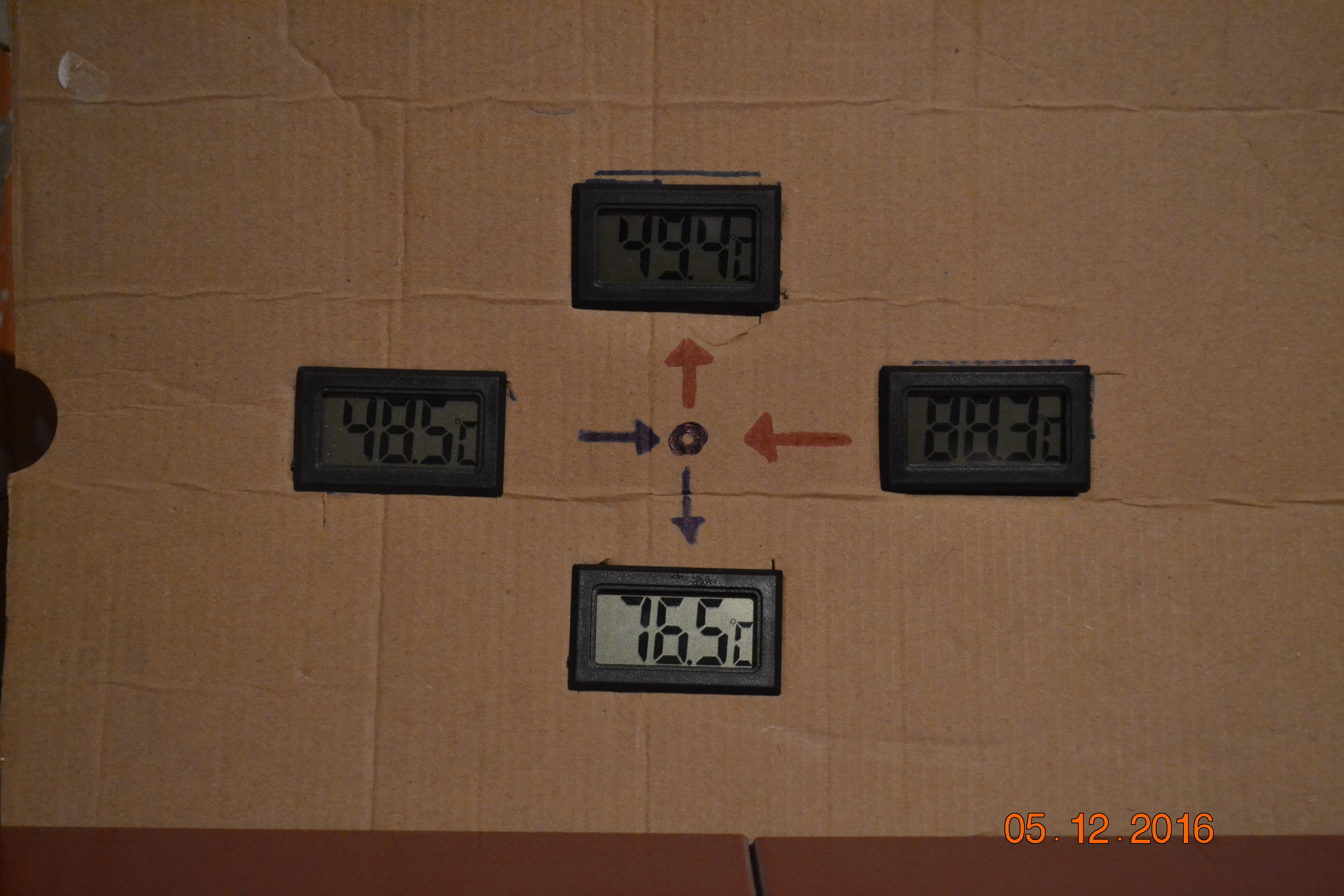

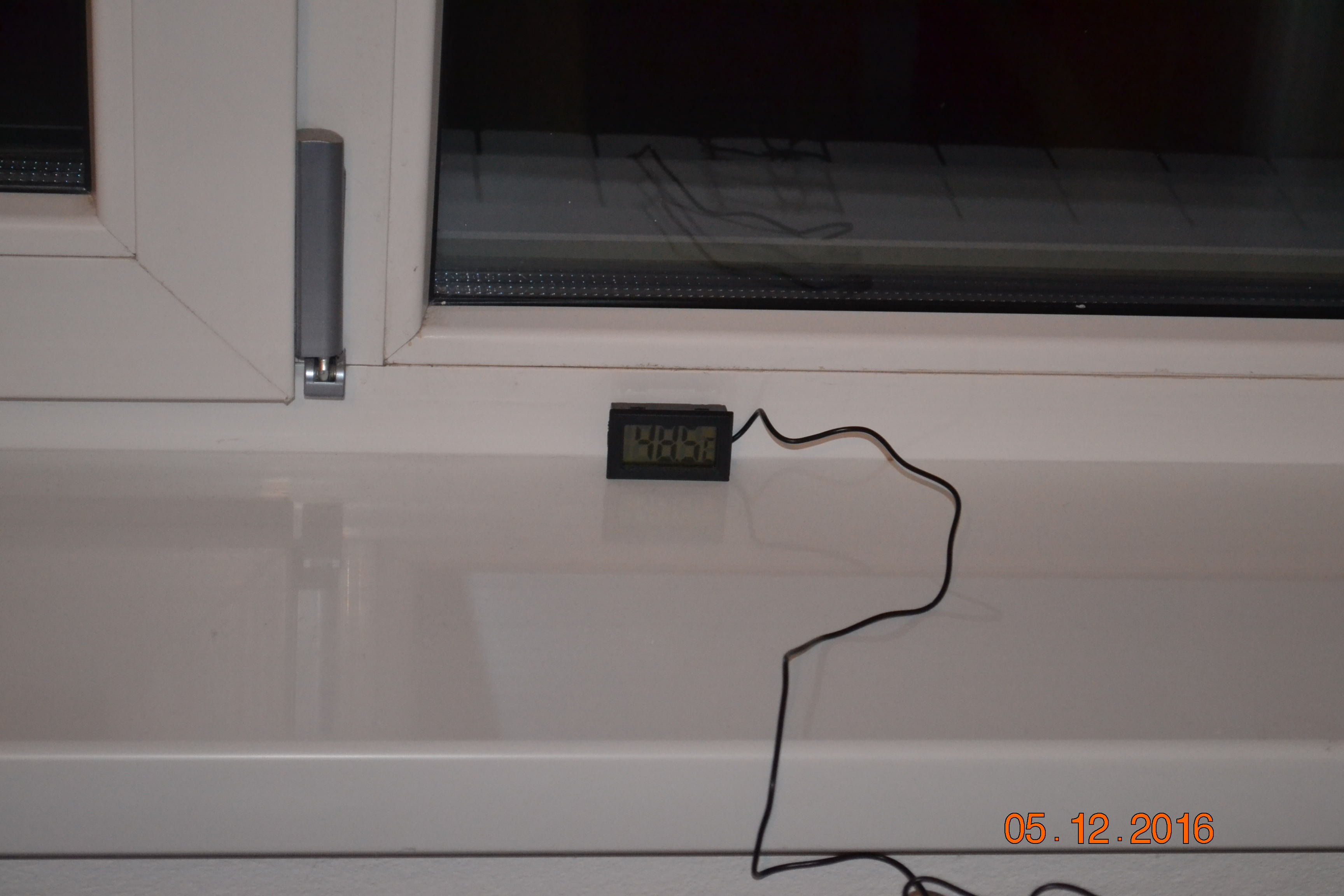

Evo i ja sam malo stabilizovao podešavanja kotla i temperature, i sada sve to izgleda puno bolje u odnosu na prethodnu godinu. Imam toby12, grejem oko 65-70kvm dobro izolovanog prvog sprata kuće, temperatura u kući dnevna oko 22, noćna ne ispod 20 (dvoje sitne dece)... Kotao radi u proseku 15-16h dnevno, za ova dva meseca je prosečna potrošnja 1,03 kg/h... Pelet i nije neki, već sam jednom morao da čistim turbulatore.... elem, ovo su temperature u kotlu, i u radijatorima... kada budem proširivao prostor (na oko 120kvm) planiram i neku automatiku za mešni, za sada je rukajle...

Srkson:

Uvek treba težiti da kotlovski krug ima što kraću petlju, tj. da iz potisa voda pređe što kraći put i vrati se u povrat. Tada, pri tim visokim temperaturama kotlovskog kruga od 72C-86C, su gubici toplotne energije najmanji, a i samim tim ne povećavamo zampreminu vode u sistemu. Ako bi kotlovski krug bio dugačak moralo bi da se prevashodno razmišlja da sve cevi u petlji budu izolovane na najbolji mogući način i da se gubici u toj petlji svedu na minimum. To znači da će Vam takav grejni sistem sigurno raditi bez problema. Njegovu efikasnost, odnosno gubitke u kotlovskom krugu videćete po termometrima koje ćete postaviti uz sam kotao na potisu i povratu i uz samu hidrauličnu skretnicu bez razlike pritiska (tako je i u datoj šemi). Razlika u temperaturama potisa i povrata (i cele potisne cevi i povratne cevi) prilikom zatvorenih mešnih ventila svakog od grejnih krugova mora da bude 0C ili eventualno 0,1C (ništa ne može da bude idealno). Tada ćete znati da Vam toliko dugačak kotlovski krug radi dobro i ima zanemarljive gubitke. Brzinu pumpe u kotlovskom krugu podešavaćete u skladu sa brzinom postizanja temperature u povratu od 65C kada grejni krugovi rade. Ako se tromo dostiže temperatura od 65C onda povećajte brzinu pumpe u kotlovskom krugu sa brzine I na II, odnosno sa II na III.
@Petronije1985
Sobni termostat stavite kod roditelja u kuću. Tamo se sporo postiže zadata temperatura i logično je da tamo bude sobni termostat. Kod vas u kući sve termoglave stavite na 3 i kada one odreaguju (kod Vas se u kući brzo postigne zadata temperatura), onda će se topla voda u većem protoku preusmeriti kod njih. Kod roditelja skinite sve termoglave, znači ne da budu odvrnute do kraja, već ih skinite.
Jednostavno grejni sistem kod Vas morate da prepravite prema datoj šemi i tek tada će sve biti drugačije i mnooogooo bolje.
