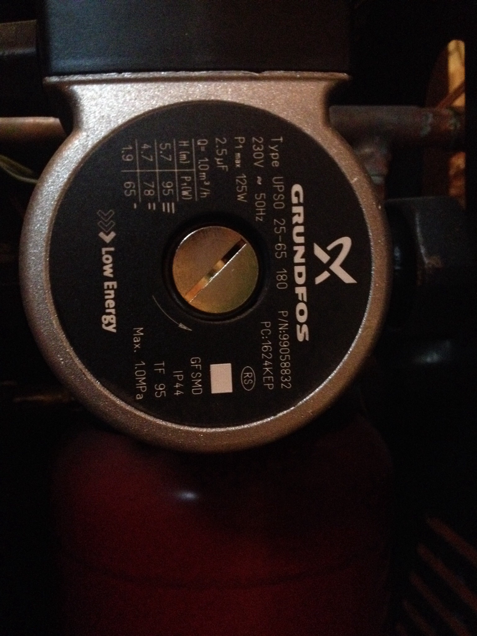

Da ne davim puno, radijatori su mi polu topli, planiram ugradnju jos jedne pumpe u rad krug. Da li treba da bud iste jaci e kao ona u kotlu(slika) i da li je povezati(ako je moguce) da se obe pale i gase na istu temp? Inace ,dogodine ugradnja 4 mv sa trmlgr, to mi je jasno , sad me zanima da li moze ovako? Hvala
KEPO kotao 15 kw. Kuca 100m2, stiropor 5 cm,pvc prozori. 10 cm vune na ploci
Trokraki mesni ventil 50c, jedna pumpa u kotlu. Panelni radijatori 1200x600 3kom- 1400x600 2kom,1000x600,600x600,600x900 i jedan susac
Plasticne cevi 1col do razdelnika/sabirnika, alu plast fi16 do radijatora

Ja sam u radijatorski kurg ugradio pumpu manje jacine a u kotlu mi je iste jacine kao tvoja sve radi normalno.Moze je povezati da se pale zajdno preko releja ako ti je postojeca pumpa na 220-230 v. Pumpa moze da ti se pali i gasi i preko nalegajucet temostata al je preko releja bolje.

Hvala Seceru ( ovo mi zvuci malo pederski, hahaha) salu na stranu. Stvarno hvala. A reci mi kakav je to relej, mislim, jel sluzi samo za to ili...(moze neka slika) i gde moze da se kupi?

Evo linka za relej http://www.kelco.rs/katalog/detalji.php?ID=7303 ima i postojje http://www.kelco.rs/katalog/detalji.php?ID=11630
Kad odes u ovu prodavnicu reci sta te muci mozda ti daju neki drugi jeftini relej ja sam kupio ovaj sa vise kontakata jer na njega planiram da kacimi i neku automatiku
Zanci on ti je veza ismedju pumpe na tvom kotlu i pumpe u radijatorskom krugu.Kad pumpa u kotlu dobije zanak da upali ona daje znak releju koji sa veoma malo struje pali ovu drugu pumpu.
Nalegajuci termostat ti kosta neki bolji izmedju 2500 - 3000 din e sad proveri sa serviserom da li ce ti vaziti garancija ako se kacis na pumpu kotla...pa ako oni kazu ne ti stavi nalegajuci stim sto ti je on malo skupji i nece bas da se pal u isto vreme mada zavisi kako ga nastelujes.
Ako kupujes relej nek ti u prodavnici objasne kako ces ga spojiti.
