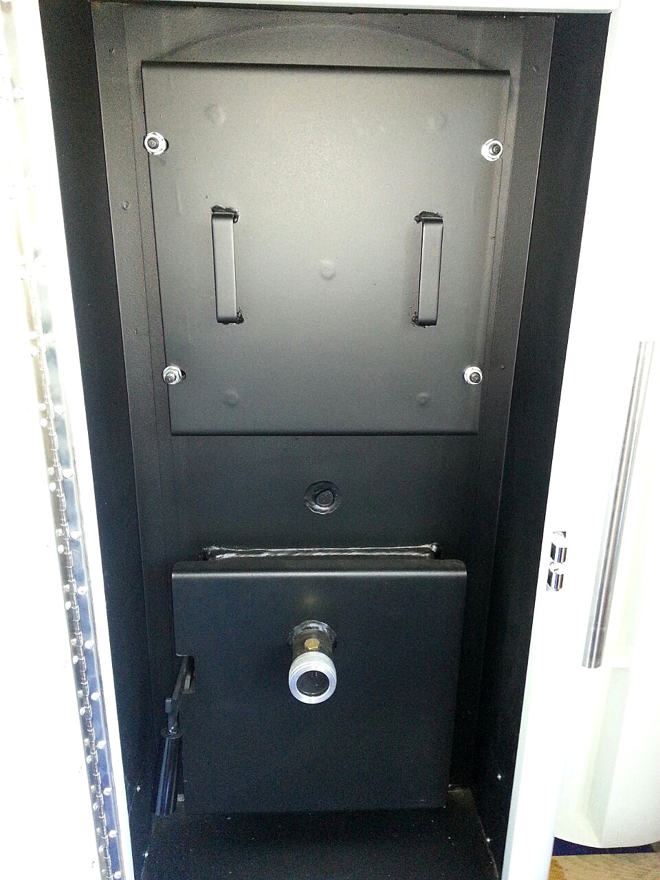

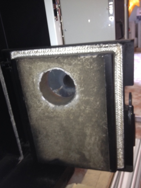

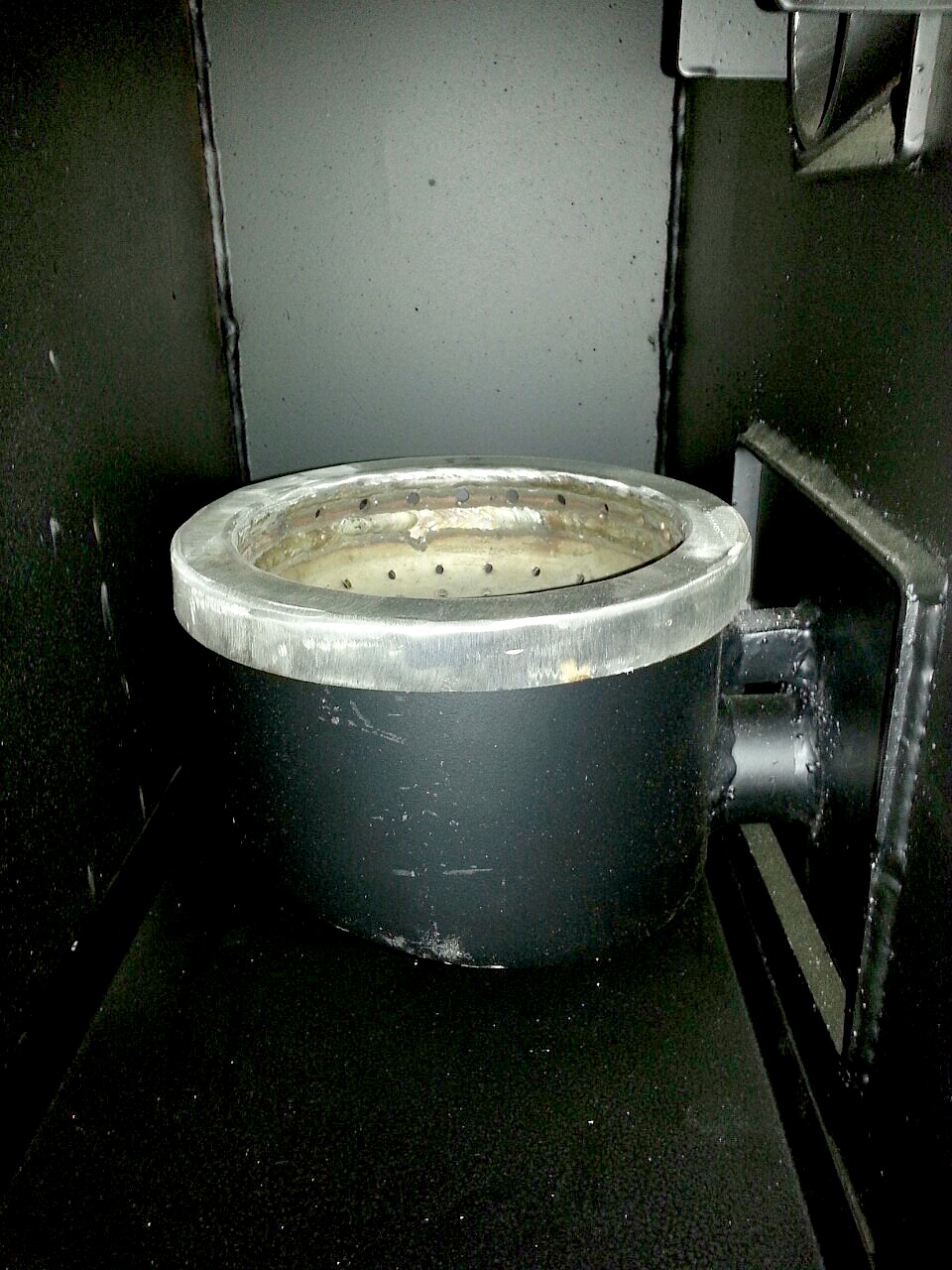

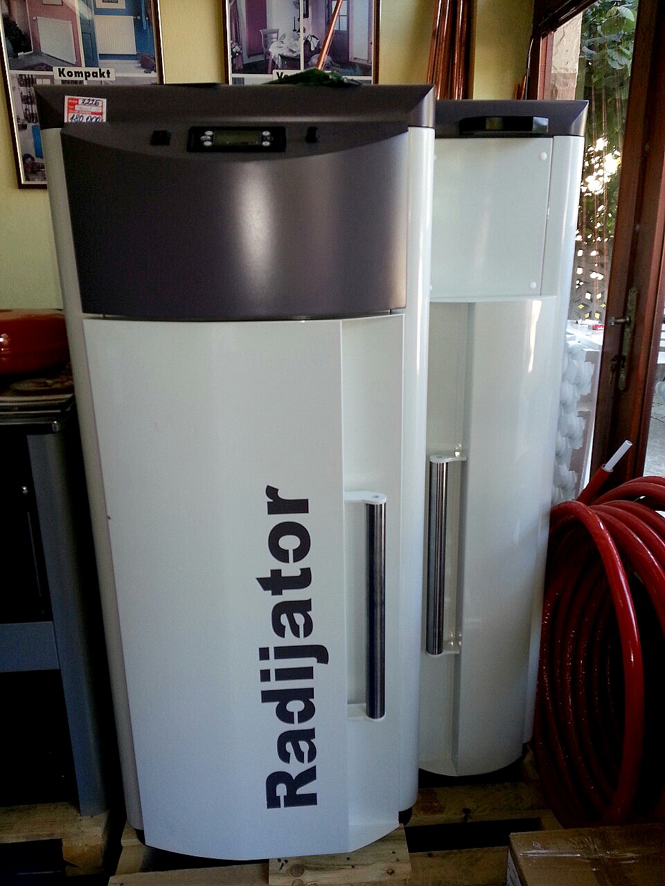

Evo i slika od ovog prelepog
#611
DESPERADOS
DESPERADOS's picture
Registrovan dana: 04/01/2014
Evo i slika od ovog prelepog kotla .

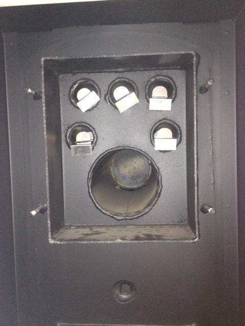

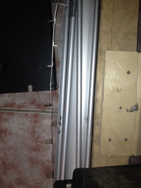

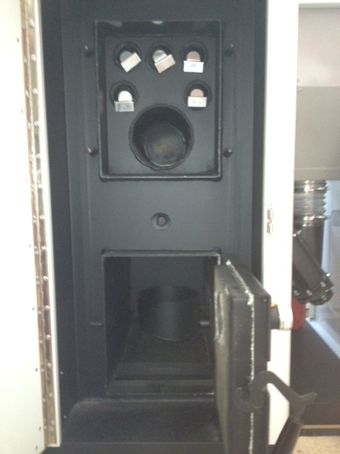

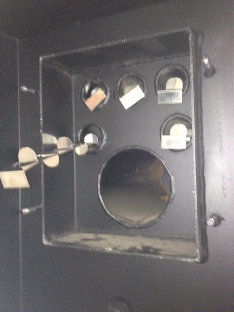

voleo bi da vidim kako mu
#612
voleo bi da vidim kako mu stoje turbulatori tj kako ide dim napolje ,promaje ...
Wed, 02/07/2014 - 17:32

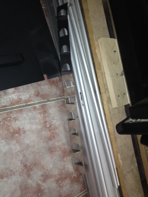

evo jos nekih slika, gde se
#613
Choda77
Choda77's picture
Registrovan dana: 21/04/2013
evo jos nekih slika, gde se vide i turbulatori
