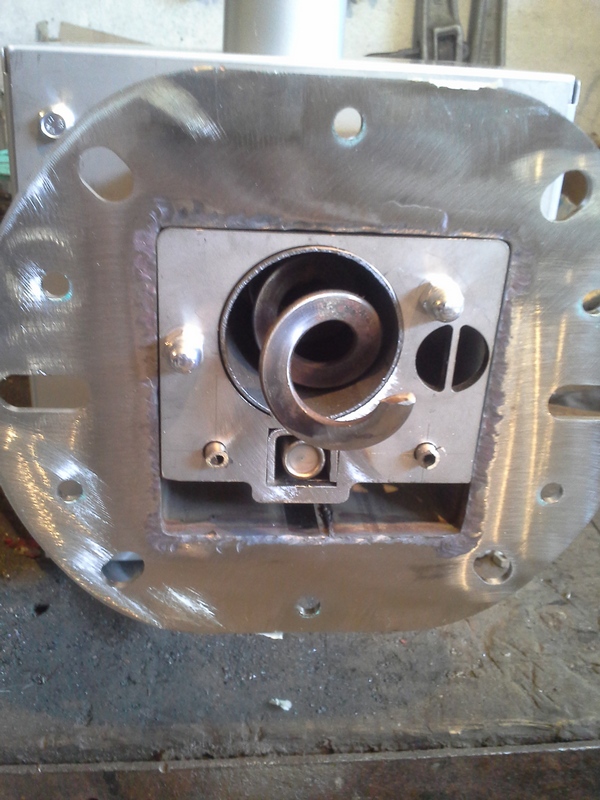

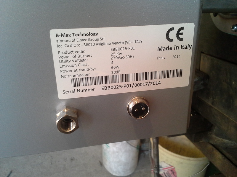

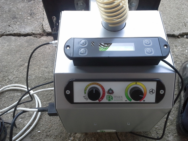

Danas se malo zanimao. Stigao B max na test.
Kao sto rekoh, uz modul velike mogucnosti za podesavanje. Pusten je u rad bez kotla. Namerno sam to uradio, tek kasnije dolazi do testiranja sagorevanja i testiranje rada gorinika na mom kotlu. Za sada mi se cini da je sasvim dobra prica. Po meni, dosta je bolji od ferolija. Kako sam namestio crevo i transporter, ferroli tako nikad ne bi radio kako treba. Jedino mi se ne svidja sto neka presostat piezzo pa nema automatski regulaciju brzine ventilatora u odnosu na pritisak u komori za sagorevanje.
U standardnoj opremi je i priprema za pneumatsko ciscenje gorionika. Podesi se na koliko min/h rada...gorionik ulazi u fazu gasenja i pneumatskog izduvavanja pepeljare. (moze da se podesi i vreme i interval) Posle ciscenja ne ostane ama ni trun prasine i peleta u resetki za sagorevanje.

A meni se ne sviđaju potenciometri , jednostavno u 21 veku ne ide , a i zbog njihove najveće bolne tačke - prašine u kontaktima , a oko gorionika prašine kolko oš , tako da im ne dajem neki vek trajanja , biće kuku-lele šta radi ovaj gorionik.
Grejac
Grejac's picture
Registrovan dana: 12/02/2010
Ima i verzija bez potenciometara. Displej sa par tastera. Veruj mi, nekada je bolje imati i potenciometre za korisnike koji nisu bas vicni za novotarije (citaj, starije ljude).
Kazem, bice i verzije sa color touch screen...ali otom potom.
Sto se tice potenciometra levo...koristan je iz prostog razloga....kao na bojleru...greje ne greje. A desni sluzi za korekciju brzine ventilatora. Softverski moze da se odredi koliko moze da ide u + ili -. A moze da se podesi i na 0. Pa moze da ide i levo i desno...nista ne utice na brzinu ventilatora. Uspeo sam da ga nastelujem da radi na 35KW ali se desavalo da po nekad izbaci nesagoreli pelet. Tako da sam uspeo da dobijem kvalitetno sagorevanje sa 30KW od deklarisanih 25. Donja granica je za sada 8KW ali praticemo i to. Previse je toplo da bih se igrao u kotlarnici. Solarno mi zagreje bojler, pa nemam gde da saljem toplotu iz kotla. Sutra idem do Krusevca da namestim jednom prijatelju ovaj gorionik, a drugi ostaje kod mene za sada.
Sto se tice prasine, bas cu da obratim paznju kako je zatvorena kontrolna kutija...mada prasina je cudo.
