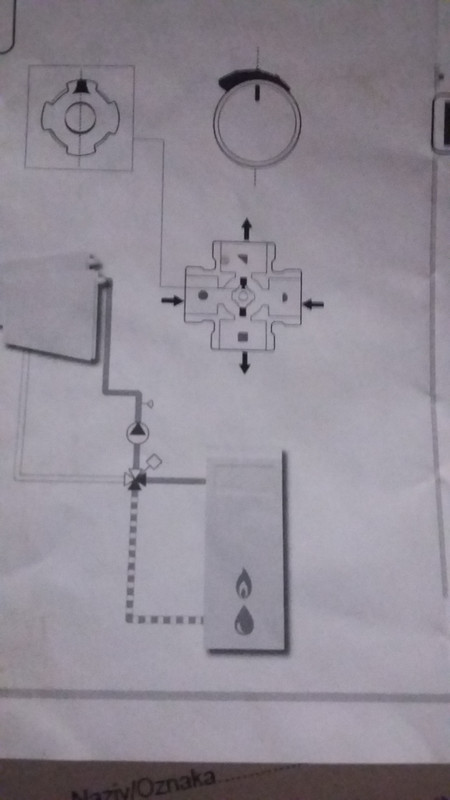

Ovako sam zamislio šemu naj jednostavnije bez puno skalamerije a ako riješim i da ubacim i AT to je već drugi par čarapa.

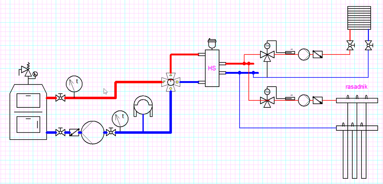

Tu će biti mnogo varaijacija u protocima kad se pale i gase pumpe u potrošačkim krugovima. ovde bi moralo da se doda hidraulična skretnica.
E sad par pitanja. Što si stavio četvorokrake u potrošačke krugove a nijedan u kotlovski (a sad ga imaš), da li oni treba da regulišu polazne temperature ka radijatorima i rasadniku?
I drugo pitanje u vezi sadašnje postavke, šta je gde povezano na četvorokraki sa prethodne slike, ventil se vidi lepo ali se ne vidi gde ide koja cev sa njega.

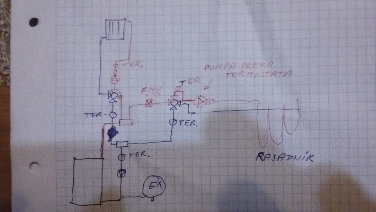

tarzan
tarzan's picture
Registrovan dana: 10/03/2015
Imam 2 radnika, jedan 28m2 a drugi 18m2 crijevo je podno Peštan a sledeće godine će biti alkatan. Nesmijem na povrat bila bi hladna voda jer planiram u radijatore slati vodu max 50*. Zato sam po skici oba izlaza uzeo sa jednog mjesta odmah iza kotla a mešni bi svaki u svom krugu regulisao izlaznu i povratnu u kotao. Zašto nebi 4 vorokraki imao funkciju u krugu rasadnika on ima istu poziciju kao i onaj u krugu kuće.
Oba četverokraka ventila bi regulisala temperaturu jedan u radijatere a drugi u rasadnik recimo 50* a istovremeno recimo povrat sa oba ventila bi bio mislim preko 60. Pošto termostat iz rasadnika pali pumpu od rasadnika svakih odprilike pola sata tu bi sigurno dolazilo malo do poremećaja svih regulacija ali to traje desetak min pa opet stabilizacija. Pumpa od rasadnika više vremena miruje nego što radi. Sad potis iz mešnog se račva T ka radijatorima i ka rasadniku a povrat radijatora i rasadnika se spajaju u T račvu pred ulazom povrat u mešni.
TwisterMJ
TwisterMJ's picture
Registrovan dana: 10/08/2015
Neće da radi dobro jer imaš dva kruga sa različitim parametrima i performansama, u najmanju ruku vrlo teško ako ne i nemoguće da se dobro kontroliše temperatura povrata u kotao.
Druga stvar je da iako četvorokraki slovi za ventil kojim može da se reguliše i polazna i povratna temperatura to je samo delimično i uslovno tačno jer su zahtevi kontradiktorni i kontrola jedne kvari drugu i obrnuto.
Mnogo je jednostavnije koristiti trokrake ventile, a i cela kontrola može da se napravi jeftinije sa njima. Samo pogon za recimo taj tvoj esbe vrg četvorokraki koji imaš je skuplji nego tri trokraka ventila sa sve termostatskim glavama. dole ti je moj predlog tvoje skice ali sa trokrakim ventilima i tvojim sadašnjim četvorokrakim, skicirao sam na brzinu čisto da vidiš malo drugačiju opciju od tvoje.

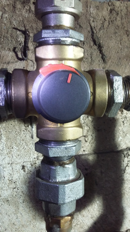

Ja bih taj četvorokraki ostavio tu gde jeste i koristio ga samo za kontrolu povrata u kotao i dodao ostalo. Nego me buni položaj tog ventila, ne mogu da vidim gde ulazi polaz iz kotlaa gde je povrat, čini se ovako kao da je pomeren za 90 stepeni. kod njega je značajno gde je šta, ne može da se postavi bilo kako. Na ovoj šemi dole ti je njegova ispravna pozicija (pogledaj oznake utisnute na svaku granu).

Desno je ulaz topla gore izlaz radijatori lijevo povrat iz radijatora i dole izlaz prema kotlu.
Nije baš kako treba ali radi normalno, obrnut je za 180 - samo su zamenjena mesta ulazima i izlazima. Ovako sve funcioniše kao i da je postavljen kako treba - okretanje u smeru kazaljke na satu povećava polaznu ka radijatorima i smanjuje povratnu ka kotlu i obrnuto. Ima više različitih uputstava ali bitno da je tok kako treba.
Pošto imaš samo jednu pumpu onda se kad smanjuješ teperaturu polaza smanjuje i protok ka radijatorima (deo cirkulacije se vraća u povrat kroz kotao) i onda ti zafali za krajnje radijatore, što znači da ta pumpa verovatno nema kapacitet za sve ili je negde prigušen protok.
