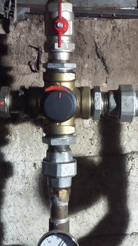

Pumpa je na povratnom vodu prvo mešni pa pumpa pa kotao
dusanmijat
dusanmijat's picture
Registrovan dana: 16/05/2012
Slika nije baš čista pa se neke stvari moraju nagađati
Može li se ovo prenijeti na papir bez finiranja i simbola, lakše će se pratiti?

[url=https://postimg.cc/9RDWfytJ][img]https://i.postimg.cc/9RDWfytJ/20210109-194348-1.jpg[/img][/url]
dusanmijat
To je dobro
Još pumpa na potis ka radijatorima i (neće kuću oboriti) bar termometar na potis ka radijatorima a i na povratima bi dobro došli
Kad se bude ugrađivala pumpa OBAVEZNO provjeriti položaj uloška u četvorokrakom ventilu
Samo jedan položaj je ispravan a ostali mogu biti problem

Ja sam oznake na tijelu ventila stavio po upustvu i ovaj krug postavio desno zatvoren i lijevo otvoren.

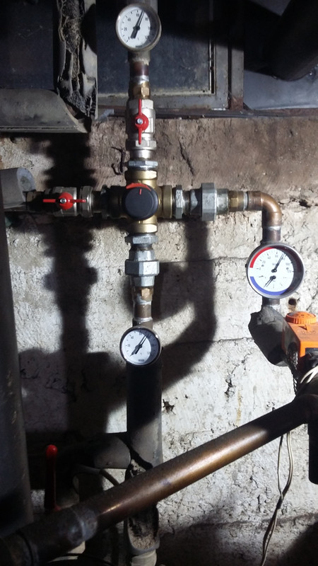

dusanmijat
Kad gorionik tek potpali i kad je temperatura daleko od gašenja, MV zakreni u krajnji polozaj, tad bi trebao da vrti vodu kroz kotao a cijev ka radijatoru mora biti hladnaKasno sam vidio slike
Super, imaš termometre. Ako treba da pojačaš grijanje (protok) ka kući, zakreni ventil tako da ti opada temperatura na povratu u kotao

Razumijem na šta misliš kad ugasim kotao probaću. Nego osim druge pumpe kad to budem prepakovao imam ova drugi krug za rasadnik sad ću poslati skicu kako sam zamislio pa vidi dali je dobro. Kad zavrnem i smanjim na 50* ka radijatorima onda nemam cirkulaciju na 3 radijatora
