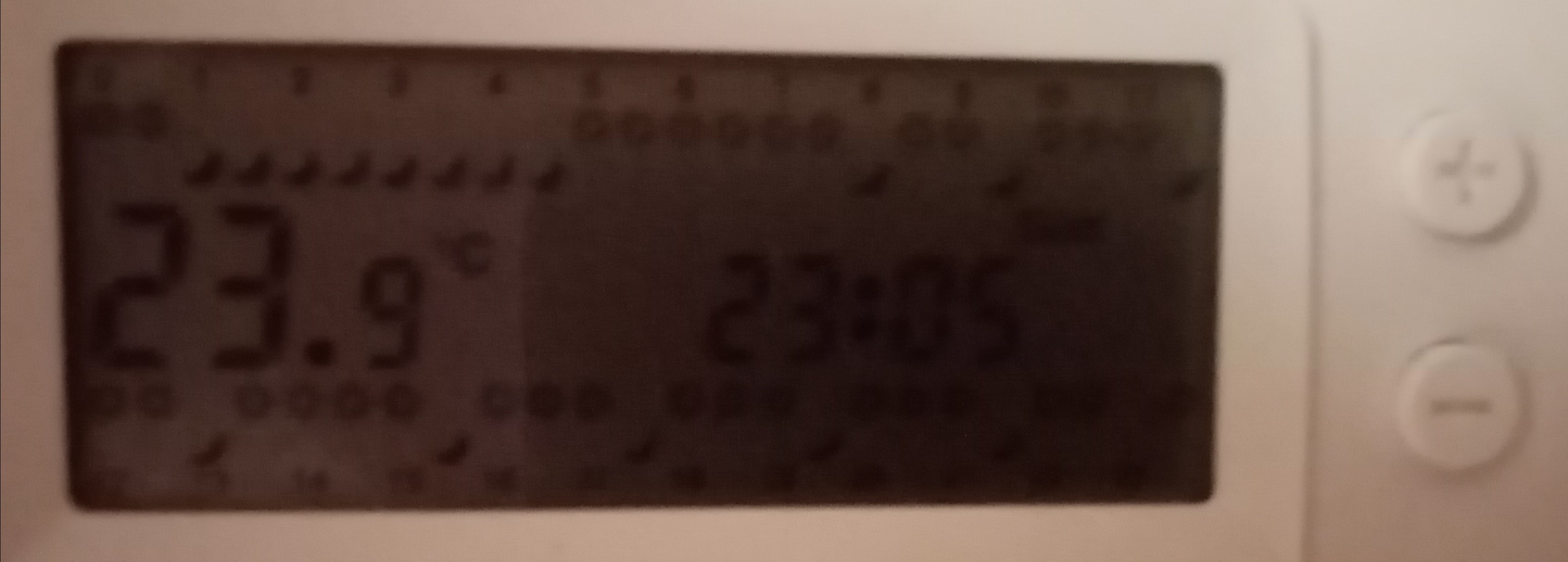

Nemam termometre po prostorijama. To ja koji put u toku sezone proverim temperature.
Prosto nije moguće da varam, pumpe se pale u oba sistema preko svog centralnog digitalnog termostata. Jedino je moguće da podignem podešenu noćnu temperaturu. Mada nisam siguran koliko će mi biti ptijatno da spavam tako, ali ću probati. Dnevnu sam podešavao i 22c i na 23c ali ima čarobno dugmence "+" i opet dođe na isto.
Kotao Unical Pellexia 27, bafer 500l, 190+ m2 - (PR 90m2 SP 100+m2), blok 25cm, izolacija 5cm, krov 20cm vune + 2cm stirodur, PVC stolarija, alu radijatori 68cm-nemam termo glave, oko 140 rebara + 4 sušača

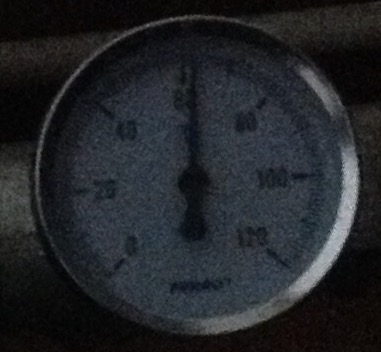

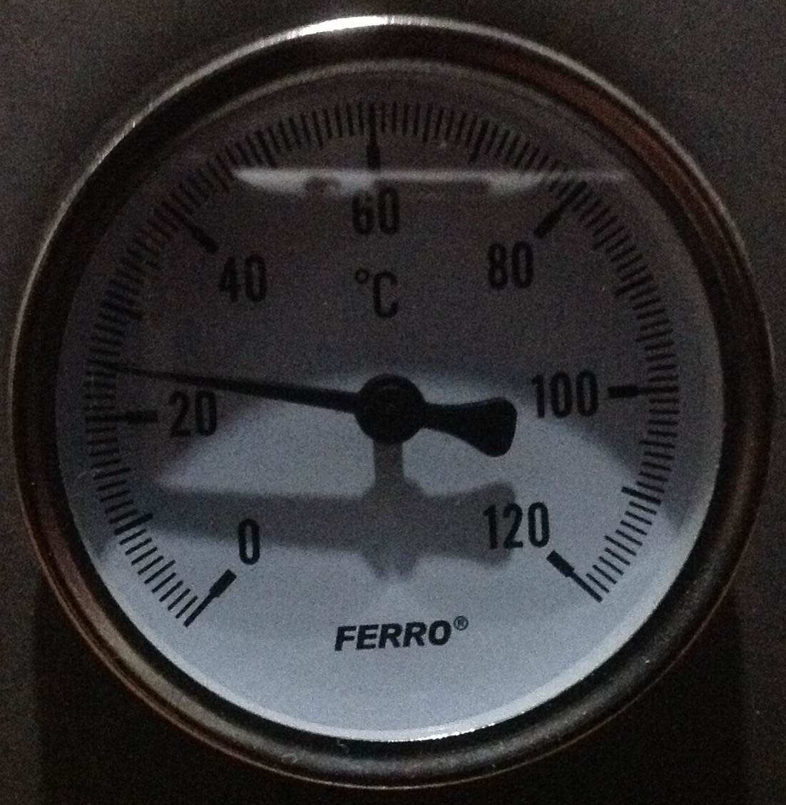

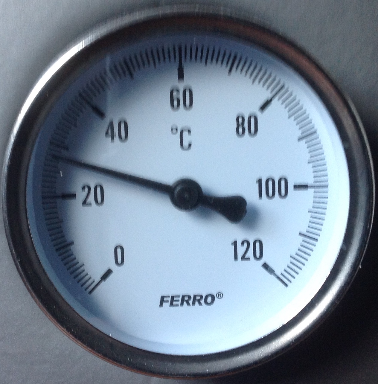

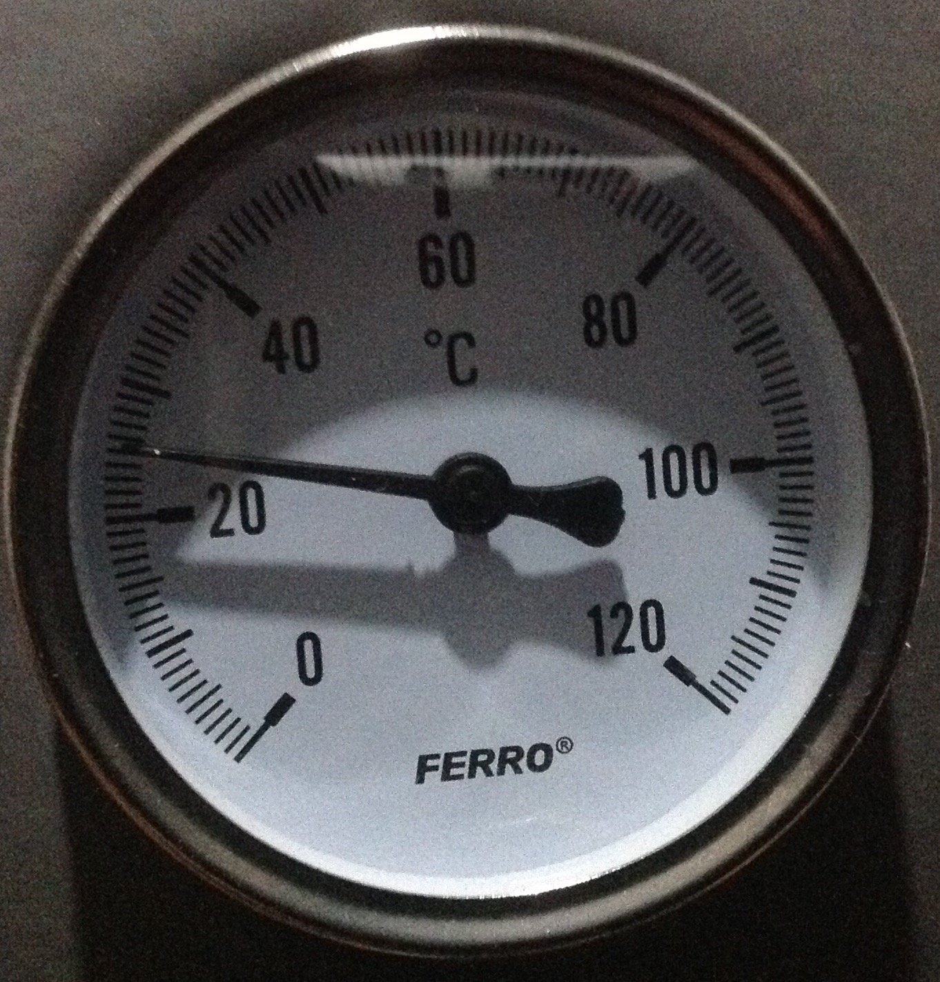

Još bolje ako termostat ima "offset". Udri mu +1, pisaće 24c, u sobi 23c i sve ok. Smile Ne znam kako ćeš da spavaš, ja spavam na 18c, sve preko toga - nema spavanja. Ali spavam ko car, odmorim se samo tako.

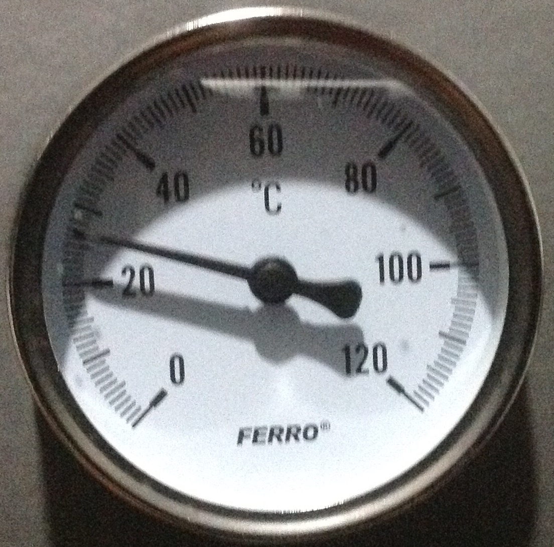

Situcija u baferu kada temperatura na vrhu počinje polako da pada, odozdo nagore, sva 4 termometra:
Beethoven
Beethoven's picture
Registrovan dana: 20/03/2015
Температуре у тренутку када први атоми вруће воде из котла улазе у бафер (одоздо нагоре, подразумева се. Сада следи 2.5 часовно џарање на негде 84-85с. Радни термостат грејача бафера показује 22с а сигурносни који је мало изнад њега 22.3с.
Спољна температура овог тренутка 9с, полаз према радијаторима 30.3с. Дневне и дечија 21с, остало 20с, спаваће 18с, купатила око 24с (сушачи без термо глава, максимум отворени).
Горња температура бафера овог пута није пала испод полаза (пала је до 33.4с) али у хладнијим данима се дешава и то (али врло кратко, систем то не осети). Или кад нешто чачкам котао па старт не буде овако пргав као сад. Smile

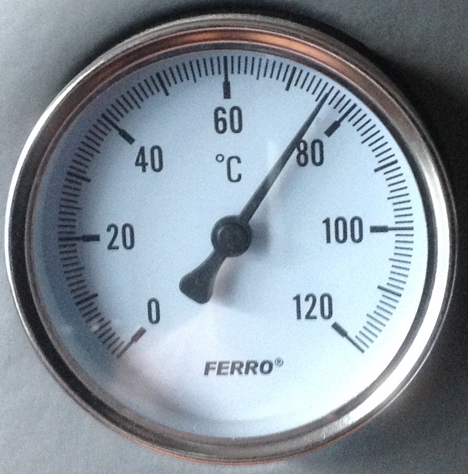

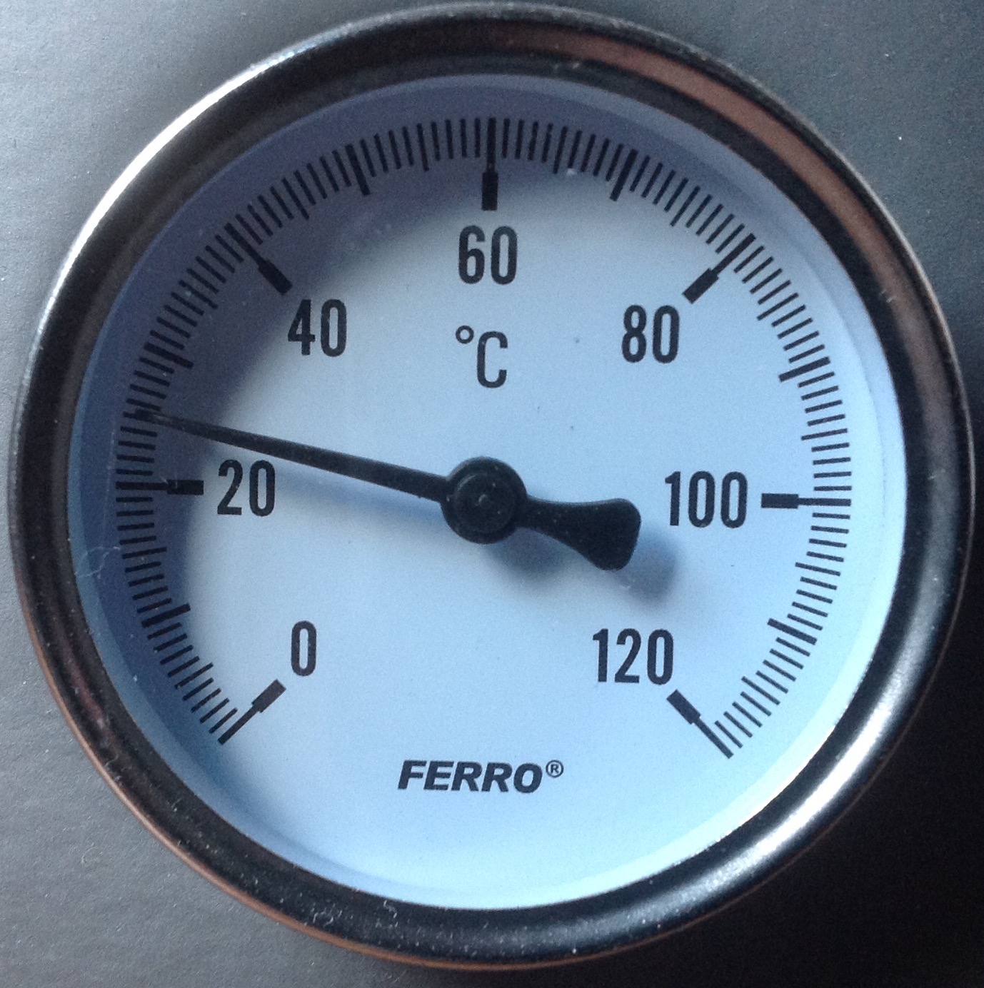

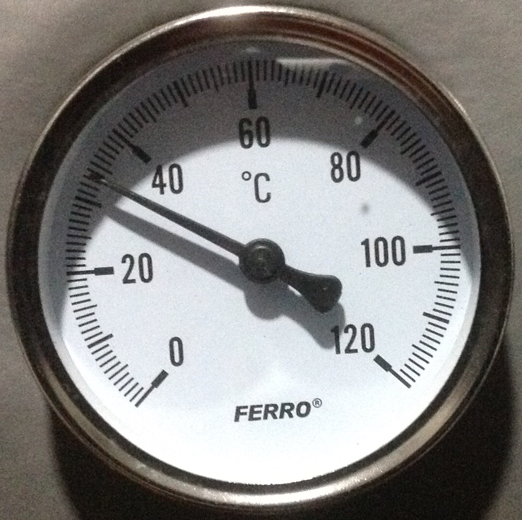

Температура котла и температура поврата:
Данас боље него јуче. Smile Котао радио 2 сата и 40 минута (мерено од самог старта до престанка дозирања тј. почетка хлађења), дневна подигнута на 22с (мало смо се разгаћили па се бахатимо Smile), бафер од оних температура горе напуњен до 85с целом висином. 8кг.

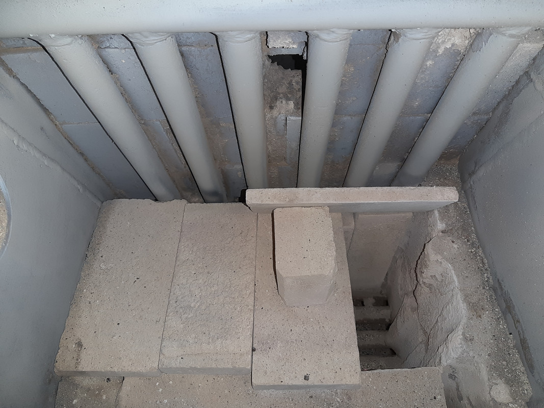

Nakon potrošenih 1200 i koji kulogram koštice od višnje
https://youtu.be/P8FNfzrkR_M
Poslije 3 sata rada kotao je dobio radnu boju
Nakon intervencije na rešetci i finiranja parametara EKG izgleda ovako

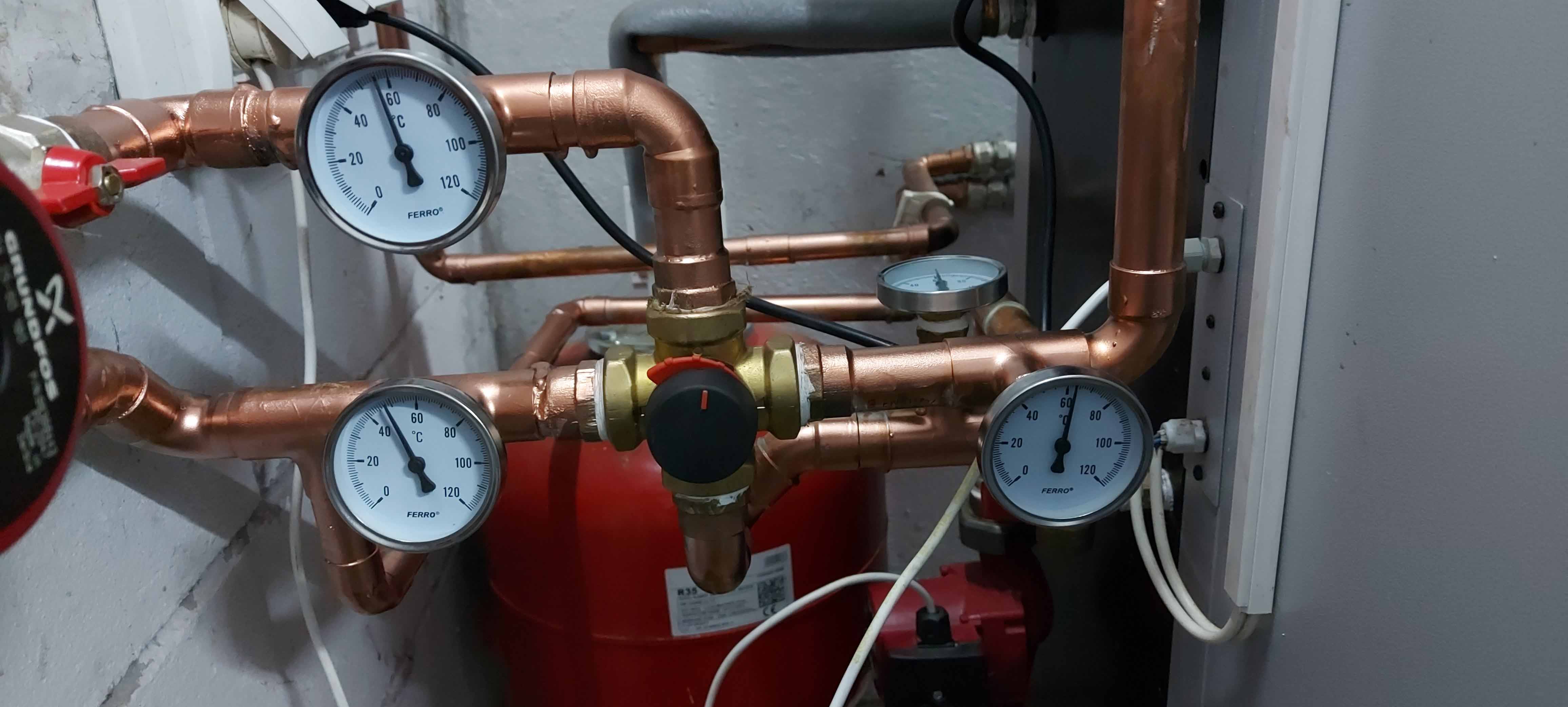

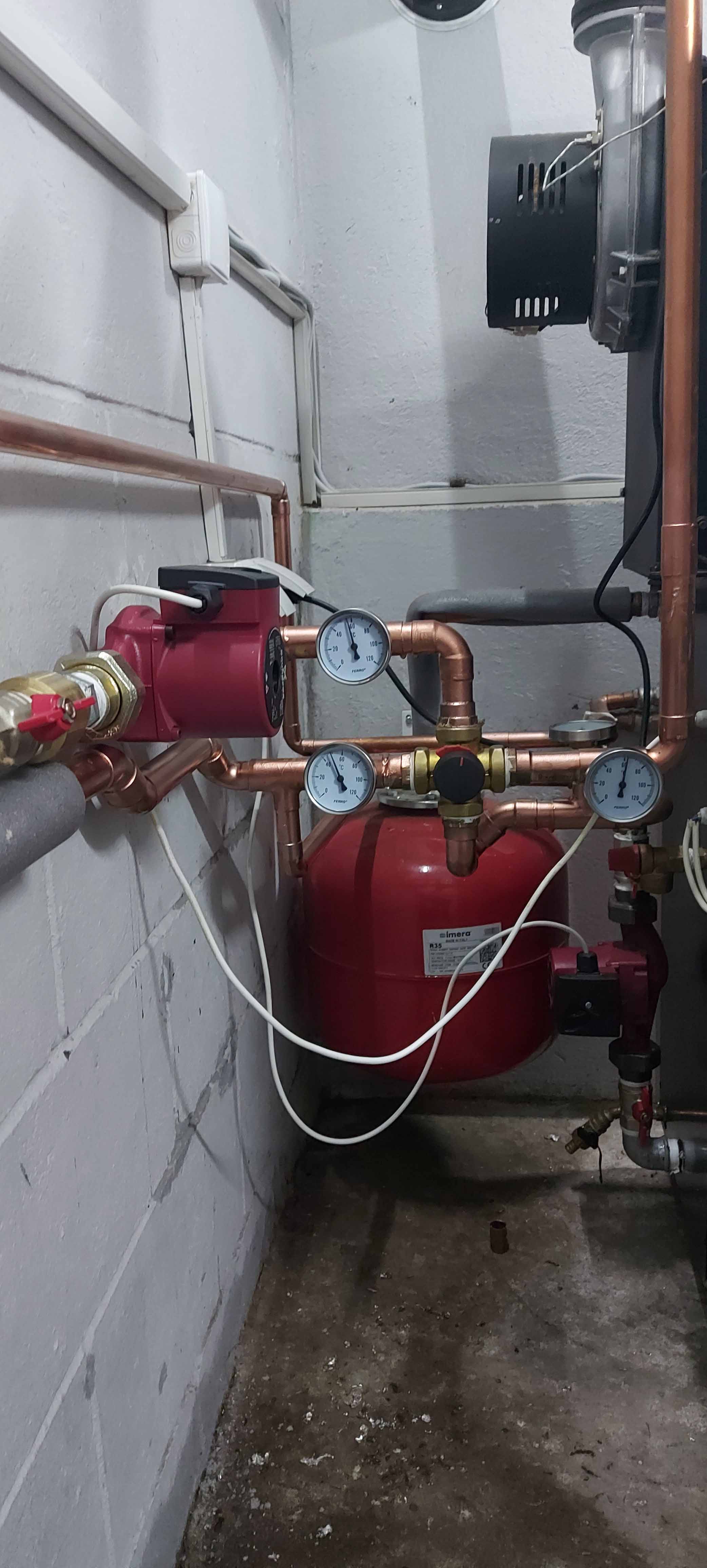

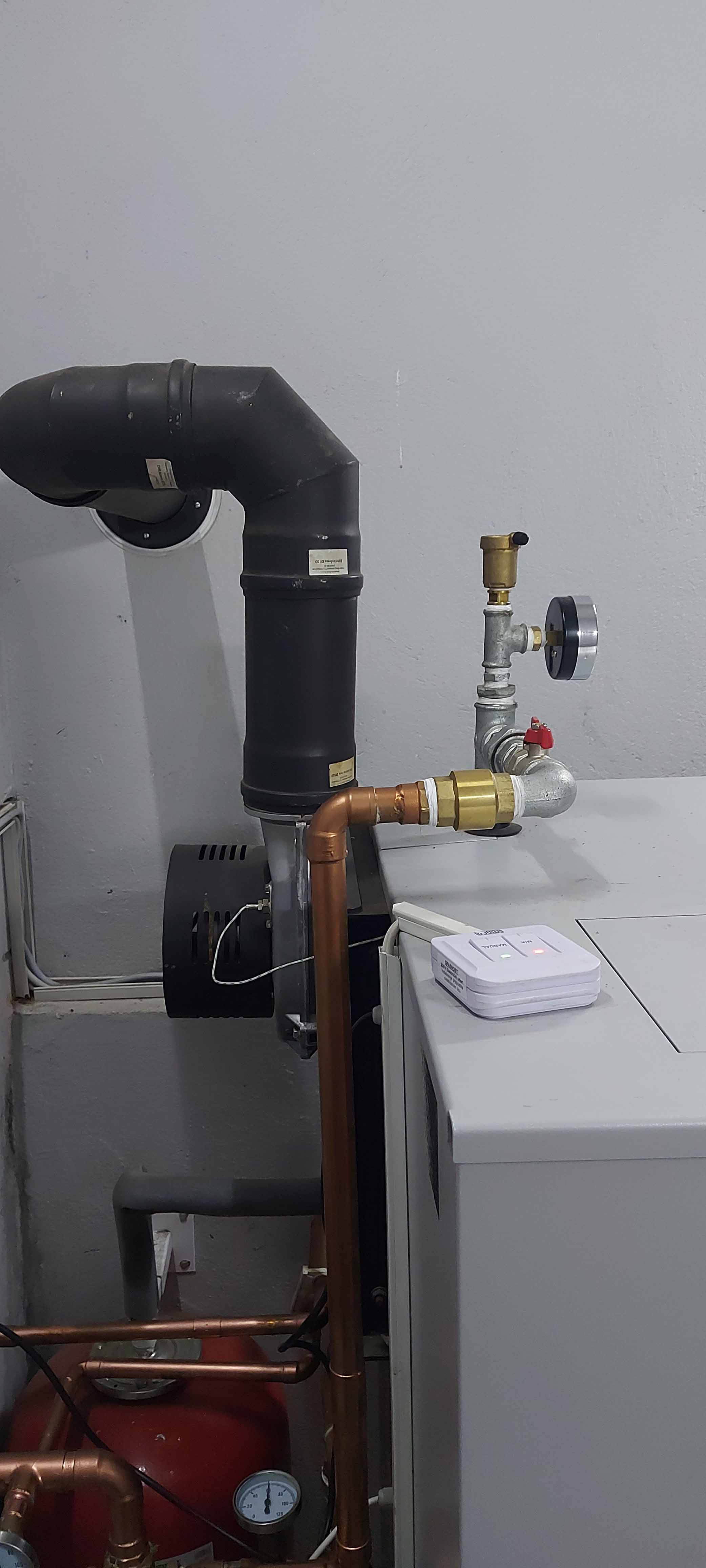

Evo dana smo radili prepravke pa evo par slika

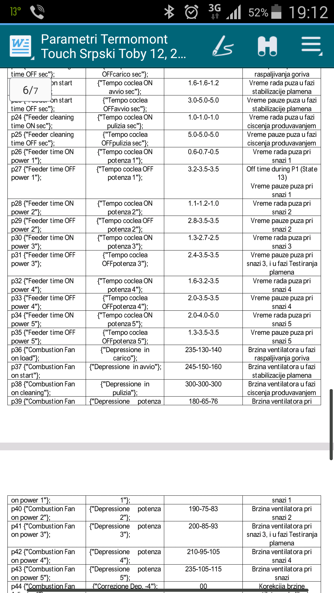

cackao sam parametre na toby12 naravno nisam zapisao prethodne i zeznuo sam nesto.
Jel imaju mozda negde parametri koji se redom poklapaju sa onim na kotlu, koristio sam odavde https://docs.google.com/spreadsheets/d/1LVGE5y5OaAthuF_oMUKy_cw3cMCjgDga...
al em se razlikuje em je na tobiju neki tarzan engleski. Samo da napomenem da se ni ovi ne podudaraju sa onim na mom kotlu.
Muke vaskolike....

Na predhodnoj strani sam postavio slike svih izmena koje smo juce odradili a uradjeno je sledece :
Ugradjen je 4 kraki mesni ventil Esbe VRG 141
Na svakom kraju po jedan termometar
Ugradjena je i pumpa u kotlovskom krugu
Obe pumpe radena prvoj brzini
Jos uvek posmatram i pratim ali trenutna situacija je trenutna :
U kotrlu temeratura 76 stepeni
Ispred mesnog ventila 73*
Ka radijatorima 47*
Povrat iz radijatora 43*
Povrat u kotao 71*
Kotao uglavnom radi u modulaciji kao sto je Srkson rekao
E sad verovatno bi se mogla postici jos bolja iskoristvost kotla kada bi se malo korigovali parametri
Ako imete neki predlog tu sam da pokusamo da izmenimo nesto
Trenutna potosnja 1 dzak za 8h neprikodnog rada kotla
Srkson
Srkson's picture
Registrovan dana: 10/02/2016
@micky83
Ovo je više nego odlično za početak! Nadam se da sobni termostat u kombinaciji sa nalegajućim termostatom, kao i dodatni rele kontrolišu redosled uključenja i isključenja pumpi i kotla-gorionika?
Sledi fine tuning:
1. Kotao-gorionik postaviti tako da mu je ciljana temperatura 80C
2. Modulacija bi trebalo da krene najkasnije na 72C (zavisi od koncepta elektronike kotla-gorionika)
3. Ne dozvoliti da kotao dosegne ciljanu temperaturu od 80C i da sam ode u gašenje (pre toga mora da odreaguje sobni termostat kada se u grejnom prostoru postigne zadata temperatura ambijenta, recimo 22C)
4. Težiti da sobni termostat što ređe reaguje (isključuje i uključuje kotao-gorionik)
5. Da bi tačka 4 bila ispoštovana u što većoj meri ograničite snagu kotla-gorinika recimo na 1 i 2, a temperaturu prema radijatorima smanjujte
6. U slučaju da neko dobro poznaje kotao u smislu da može precizno da podesi snage od 1 do 5 onda će to dodatno da napravi uštedu u smislu da recimo kotao u snazi 5 radi sa maksimalno 15KW
7. Težiti balansu da proizvedena toplotna energija bude jednaka potrošenoj - ovo je jako teško, ali kao što rekoh, težiti ka tome.
8. Izolovati sve cevi u kotlarnici.
9. Probajte samo da pumpu u kotlovskom krugu podignete na brzinu III i pratite šta se dešava. Ovaj momenat bi trebalo da neznatno uspori brzo dostizanje ciljane temperature u kotlu od 80C, a brže dostizanje veće temperature povratnog voda - 65C
Javljajte rezultate i detaljno opišite kako se sistem ponaša u jedinici vremena!
