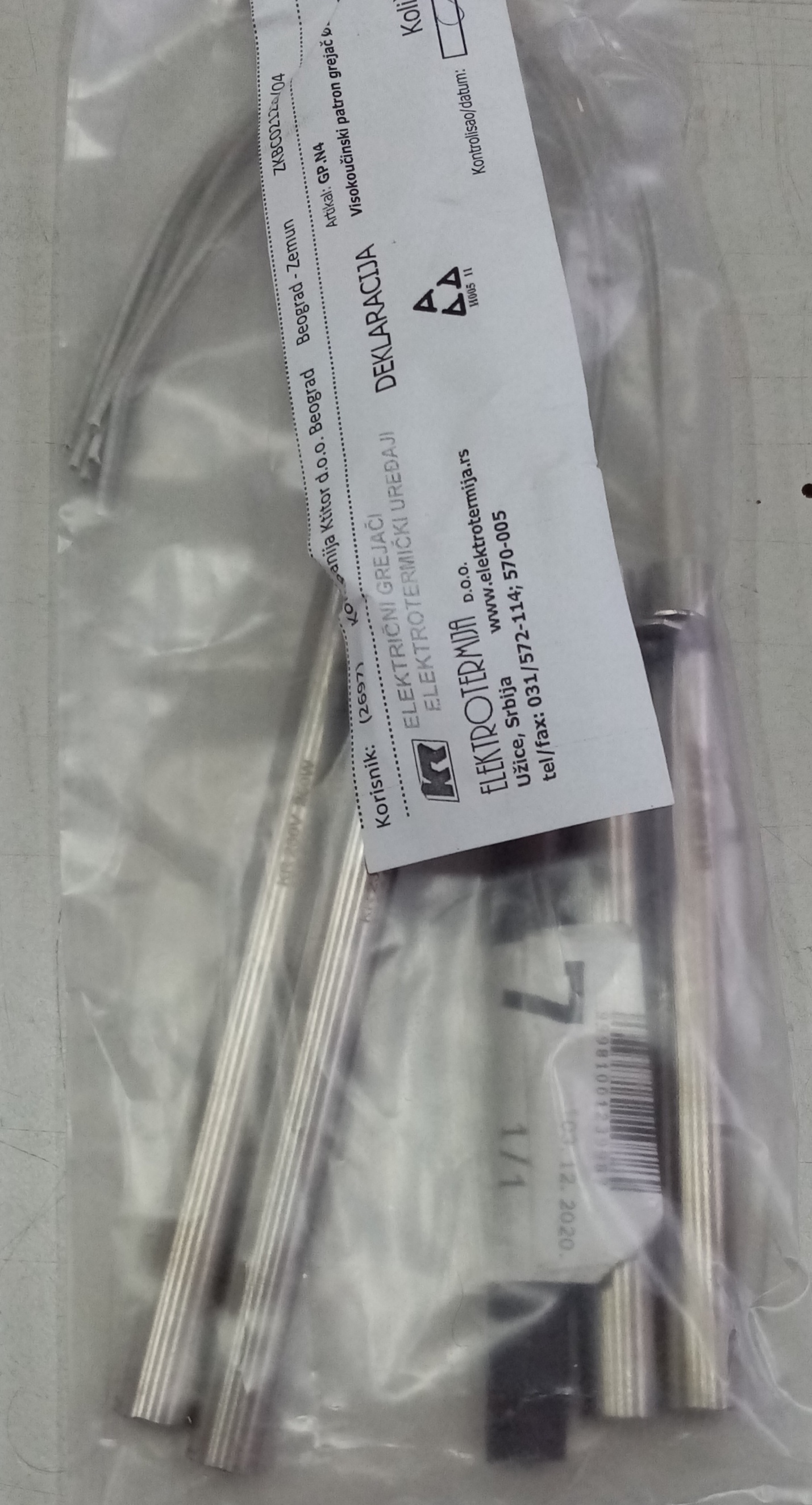

Stigli grejači, paketić kao da je iz Kine a sadržaj kao i oni prošli iz Italije.

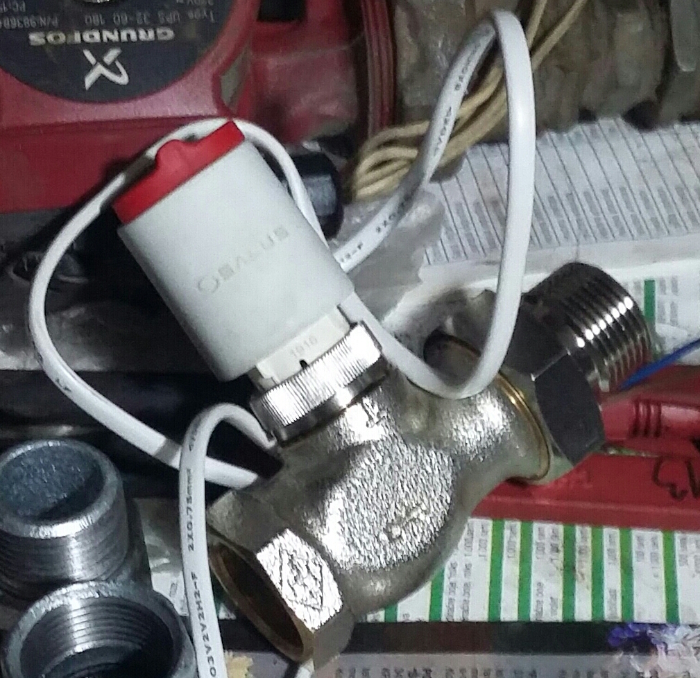

Da nemisliš da sam praistoriski laik evo i ja ponešto od automatike moram da kupim cijena mu je 45 e ventil sa motornim pogonom i radiće na uključenju i isključenju rasadnika.

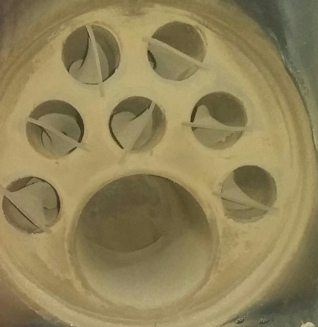

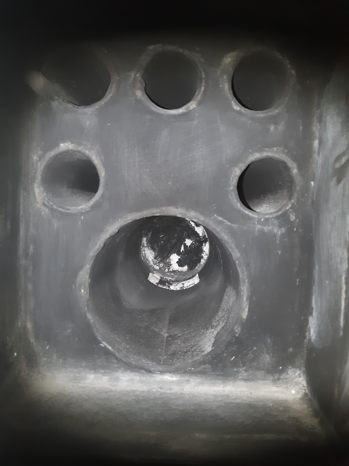

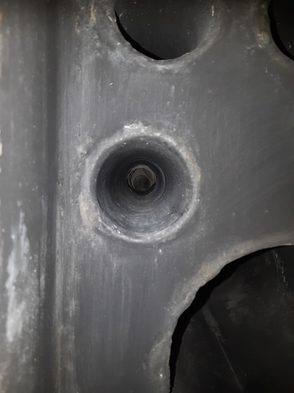

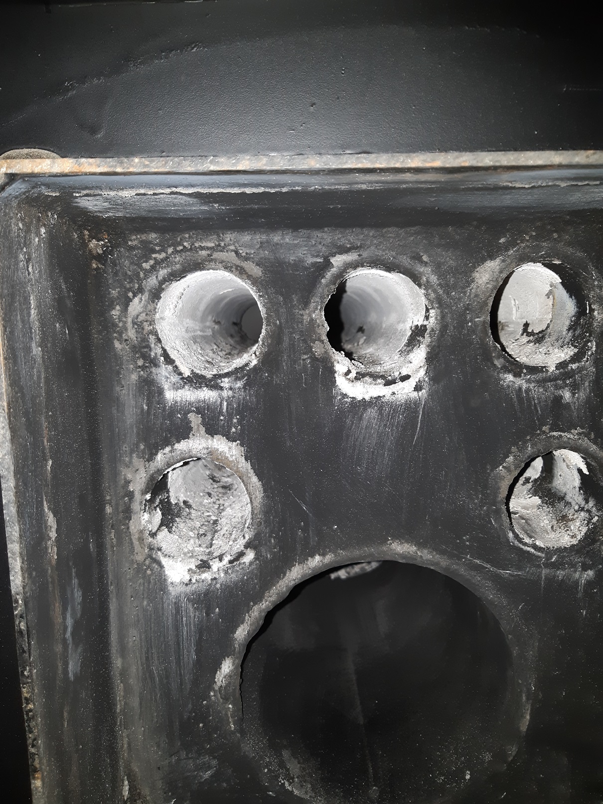

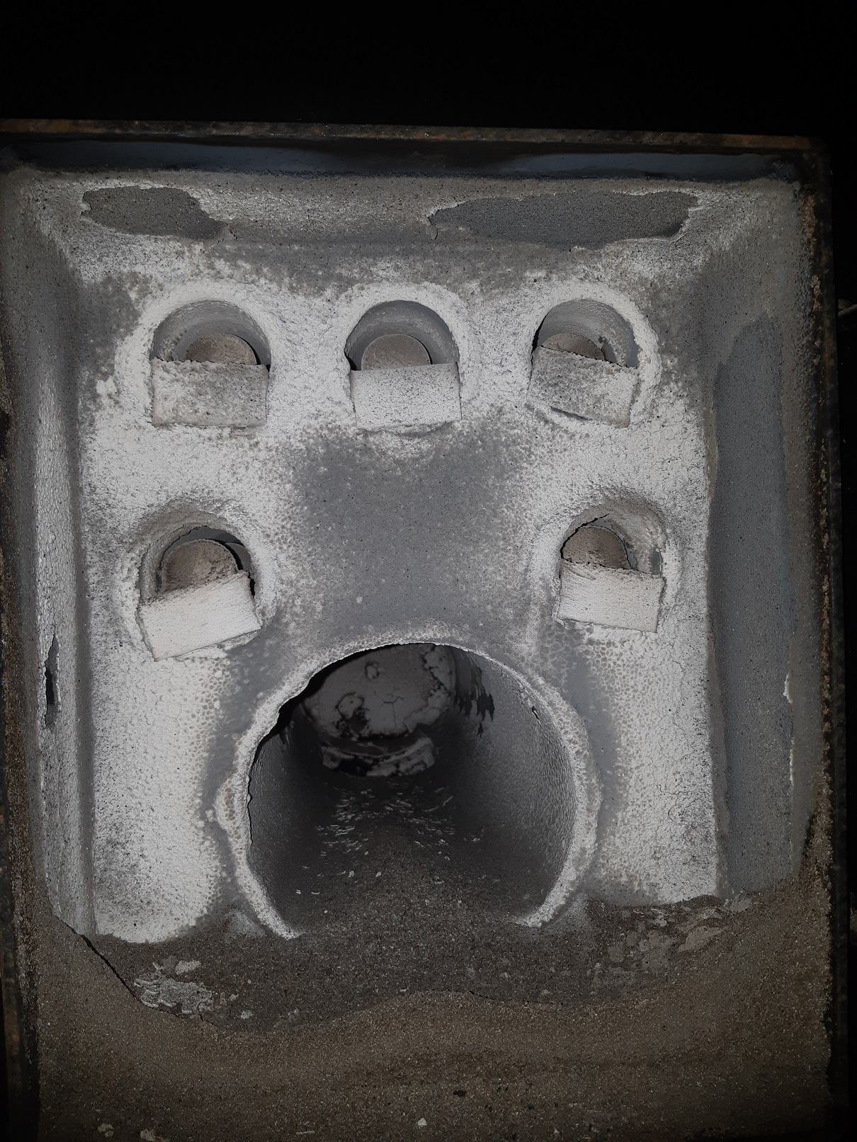

Malo sam se neprijatno iznenadio potrosnjom. Racunam sa potrosnjom od ca. 8.5 KG dnevno, a 6-og dana rada sam na pola sata pre dostizanja zadate t (80 C) dopunio spremnik (55 KG) jer je pelet pala maltene do nivoa ulaza u crevo. Znaci isti uslovi rada kao prethodne nedelje, ista spoljna t, a potrosnja ipak bliza 9.5 KG dnevno, nego 8.5. Pomislih da su mozda naslage pepela, pa sam ga otvorio da ga ocistim, slike u prilogu.
Ipak mogu da racunam da moze 5 dana da radi bez dopune i ciscenja, za sesti je na granici, mozda napuni AT skroz, a mozda stigne do 75- 76C i ostane bez peleta. Svejedno, znam koliko dugo smem da ga ostavim bez nadzora. Ili sa minimalnim. Za sagorevanje mislim da je OK (Zmajdin podesio parametre rada pre 5 god, od tad ne dam nikom da pridje kotlu), ali kolicina pepela koju je nabio u kanale sa manje od 400 KG sagorelog peleta mi se cini prevelikom. Opet, da ga nisam testirao, nego cistio redovnije verovatno bi bilo manje. Zavrsio sam sa 'mucenjem' kotla, necu ga vise ostavljati po 5-6 dana bez dopune i ciscenja, saznao sam koliko dugo smem da ga ostavim u slucaju da moram, i to mi je dovoljno.
Radijator Compact 20 + EK 18 KW, AT 500 L, 3 'glupe' pumpe, trokraki mesni sa elektro regulacijom (ESBE), Diferencijalni sklop (Srkson) + TrmRglt, HERTZ termo glave, sobni termostat, kuca prizemlje sa potkrovljem, 160 kvm, giter blok + 10 cm izolacija (stiropor), 20 cm mineralne vune u krovu i VEKA Alphaline 90 mm stolarija
