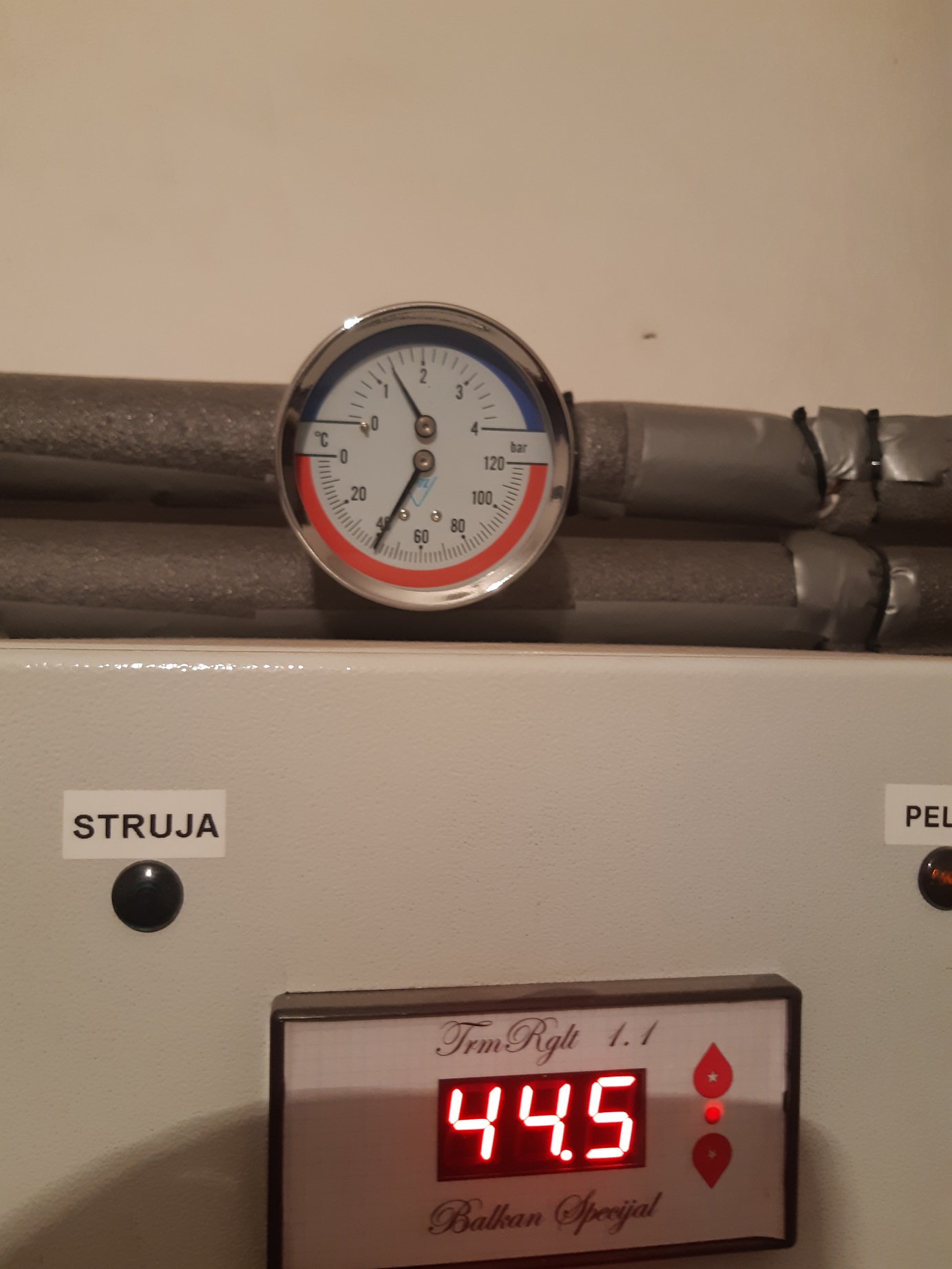

Beethoven wrote:
TwisterMJ wrote:
На сликама су тренутна температура полаза (HeatOn) и термометар на излазу из котла.
Ја прочитах да пустим ову воду из котла у куће па да термо главе регулишу? Да одврнем трокраки скроз и не контролишем полаз?
У кући су жељене температуре од старта грејања (негде 10. октобар) па и сада, чисто да знате да се не змрзавамо.
Kod tebe je sve napravljeno kako treba i imaš IZOLACIJU na kući a ovde je nema uopšte. Do sada je svima valjda jasno da se sa većom temperaturom prema porošačima može prenese veća količina energije. Rekao bih da se sa takvom temperaturom polaza u ovom slučaju ne bi baš ogrejali. Navedeno ranije stoji i dalje - u konkretnom slučaju temperatura polaza ka radijatorima nije kontrolisana, ide ono što kotao daje, i da ta kontrola ukoliko je ne želimo nije nužna da bi grejanje ispravno radilo. U ovakvoj situaciji gde bi regulacioni ventil skoro stalno bio otvoren 100% ugradnja regulacije polazne temperature sigurno nije prioritet, bar dok se ne sredi izolacija. Ovde ne pričamo o niskoteperaturnom grejanju i optimizaciji potrošnje nego prvenstveno o dovođenju sistema u koliko toliko ispravno stanje uz najmanje posla i ulaganja, a za optimizacije i unapređenja se uvek mogu uraditi ako ima želje za time.

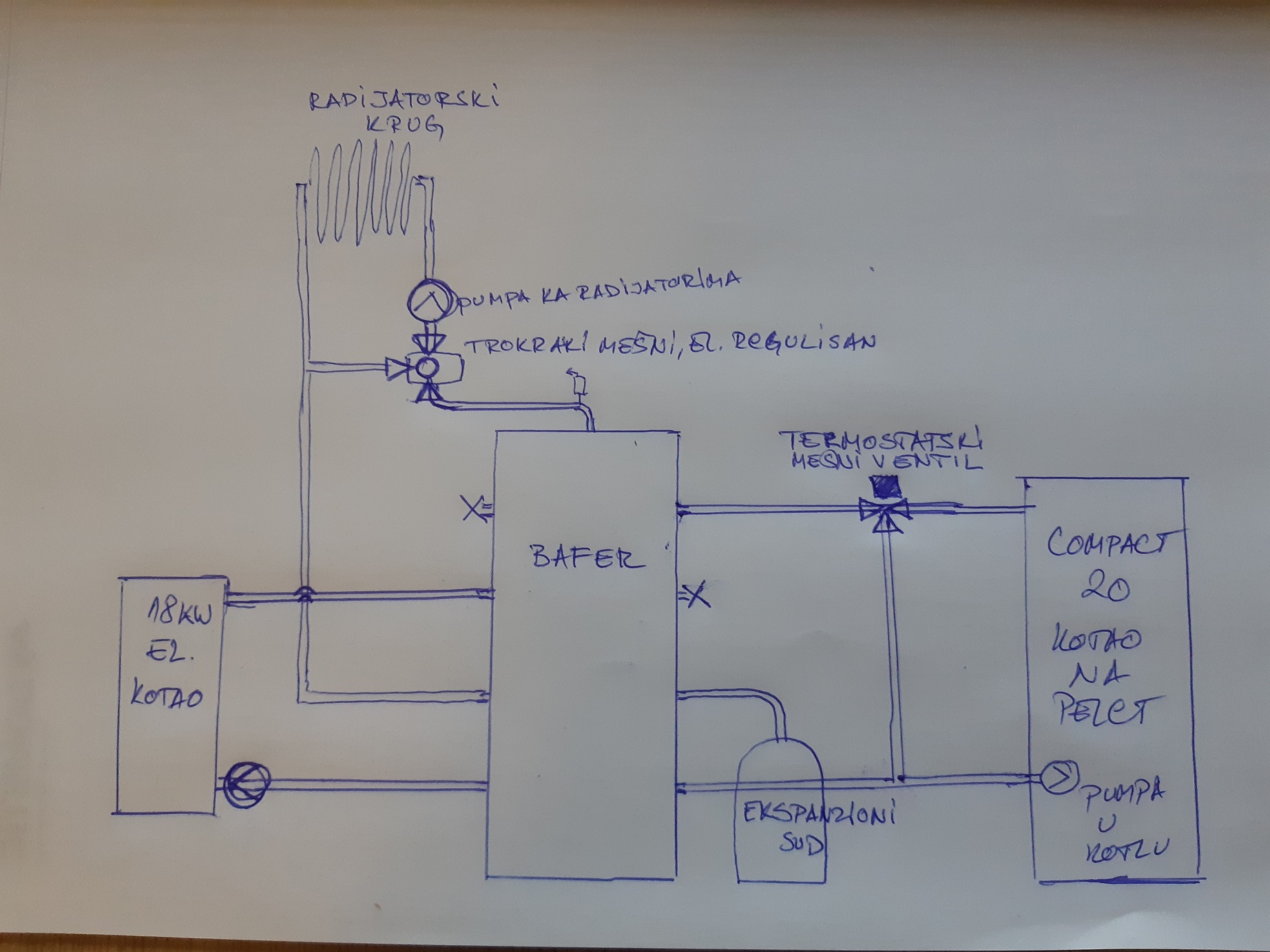

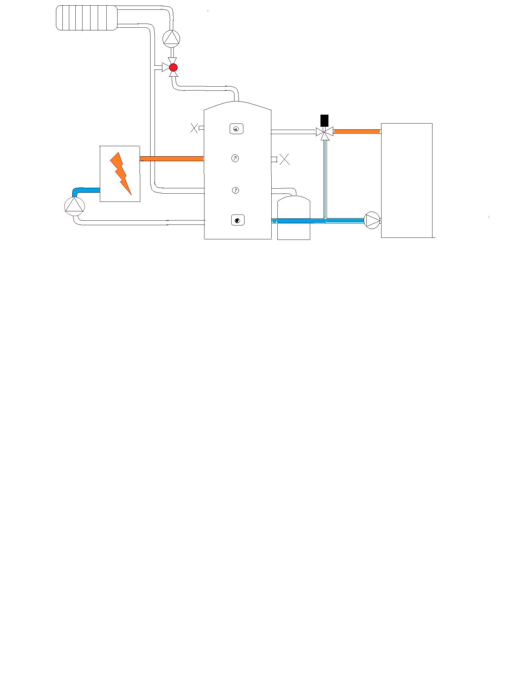

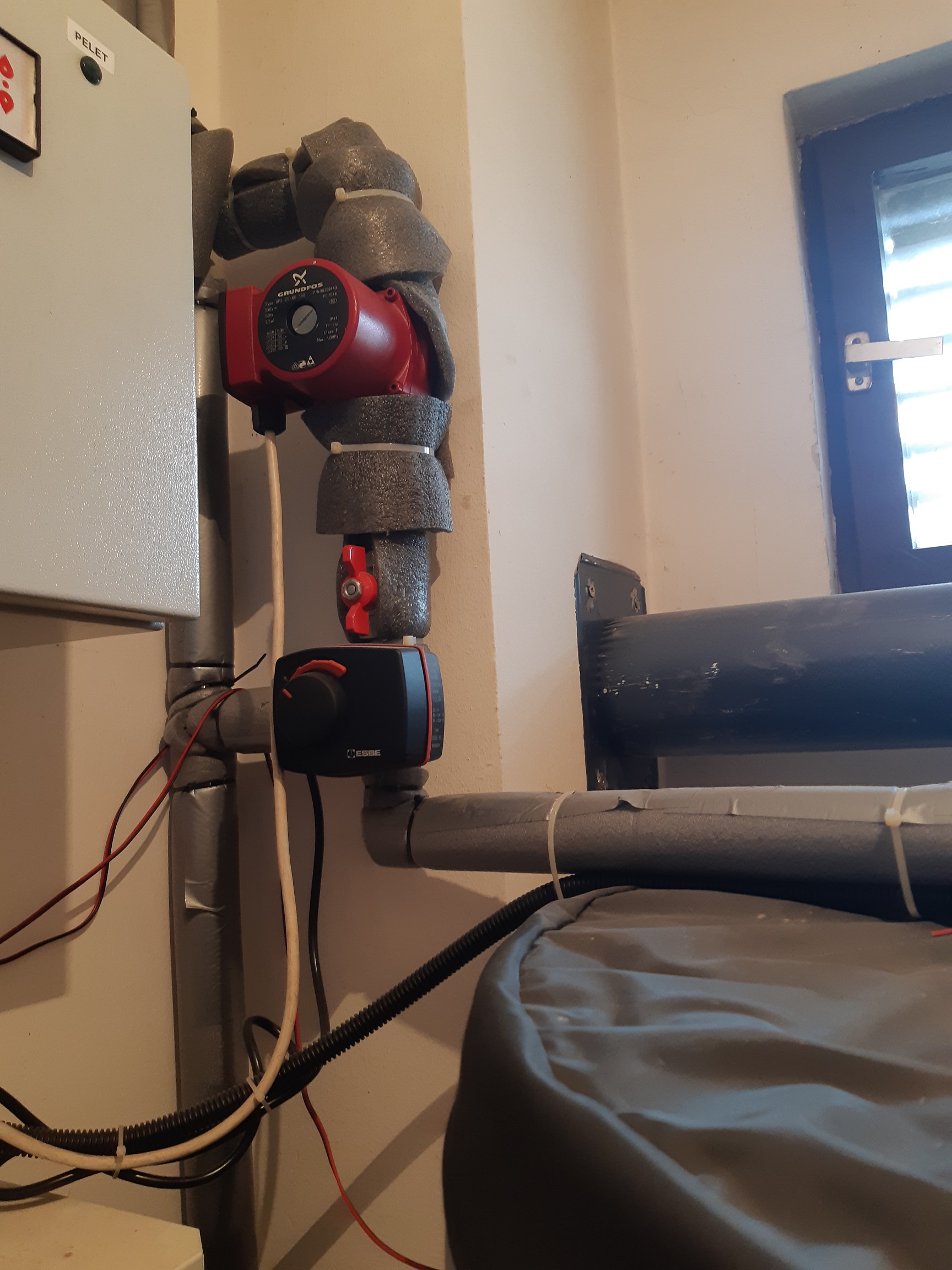

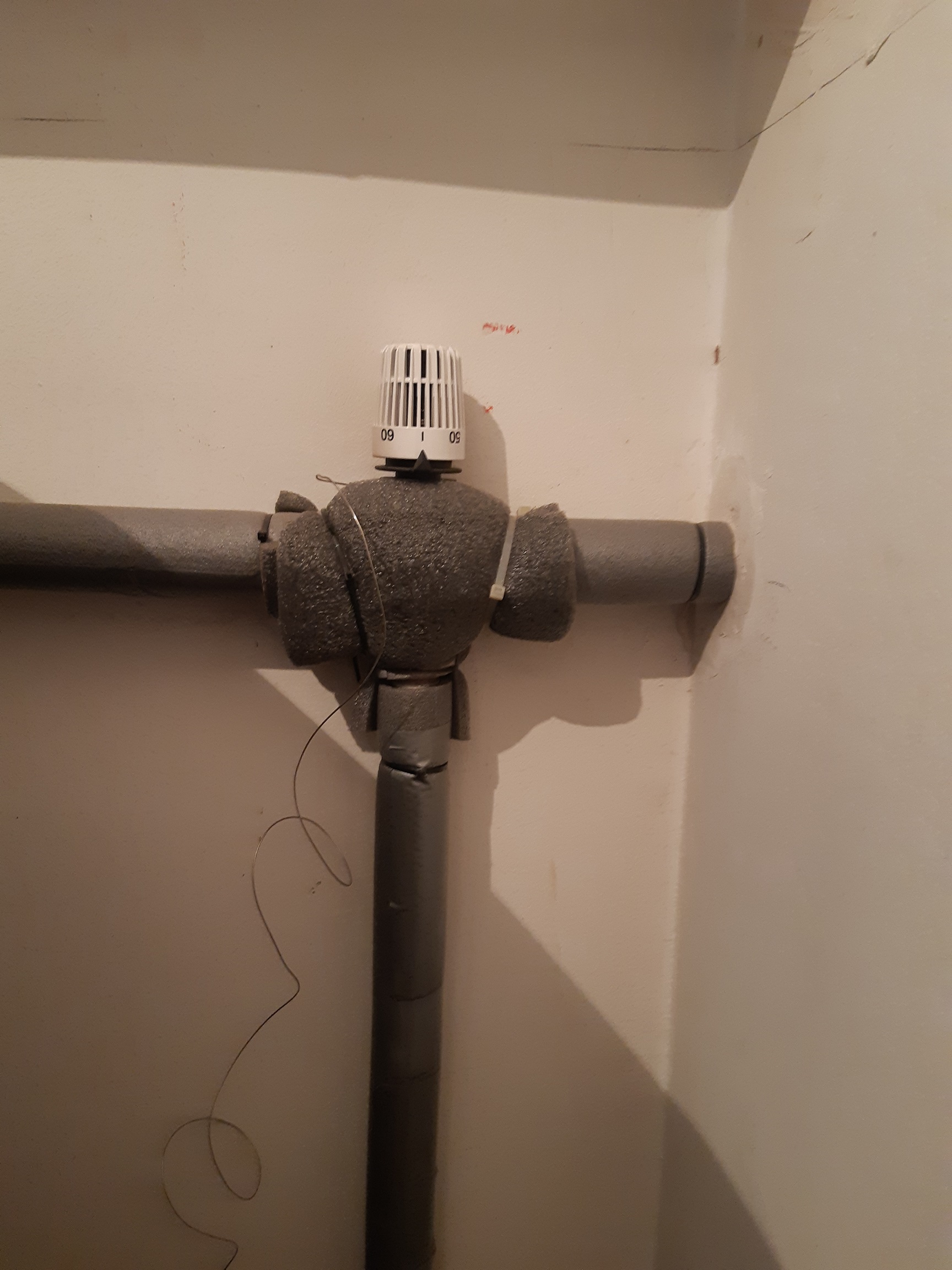

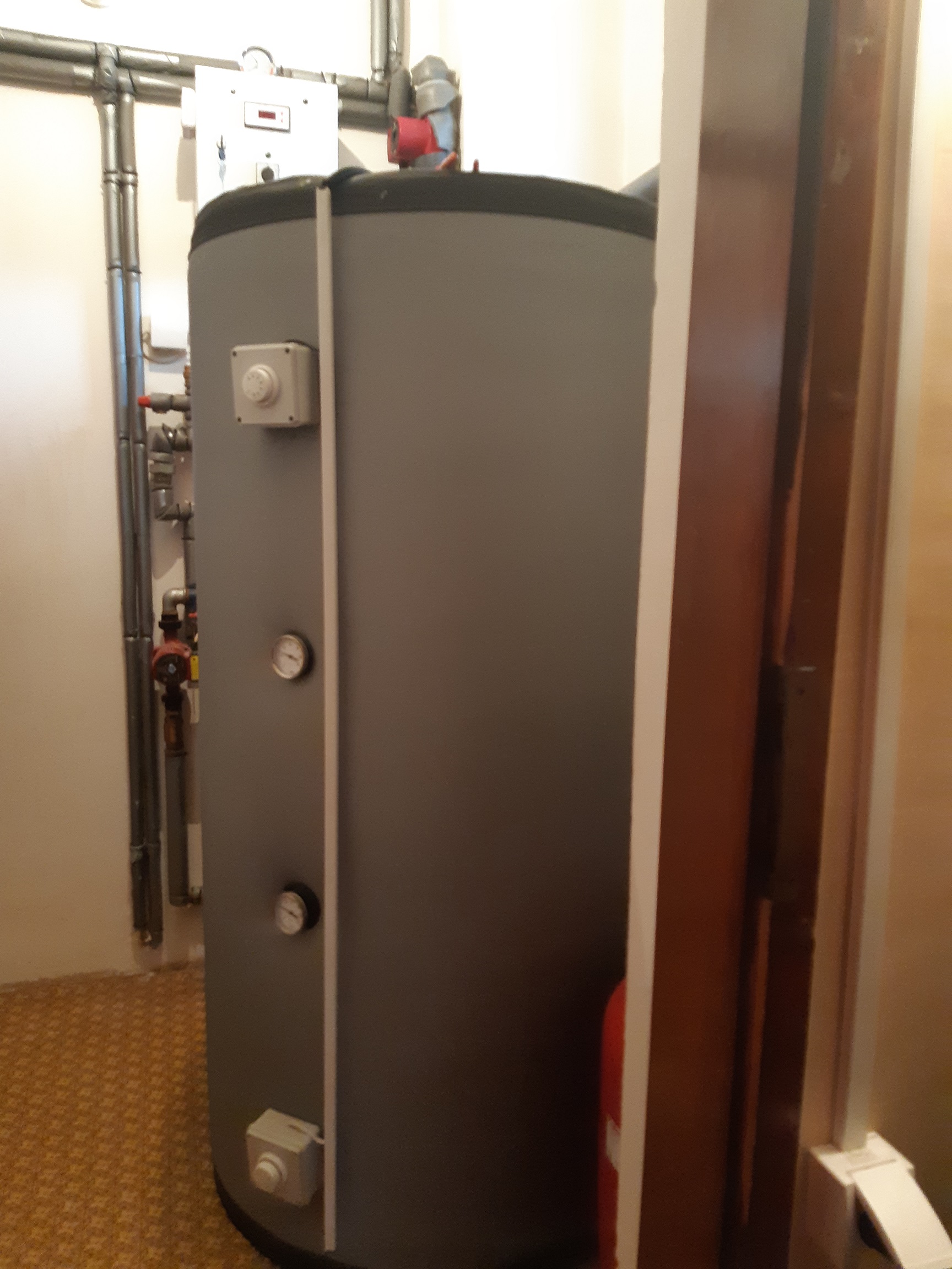

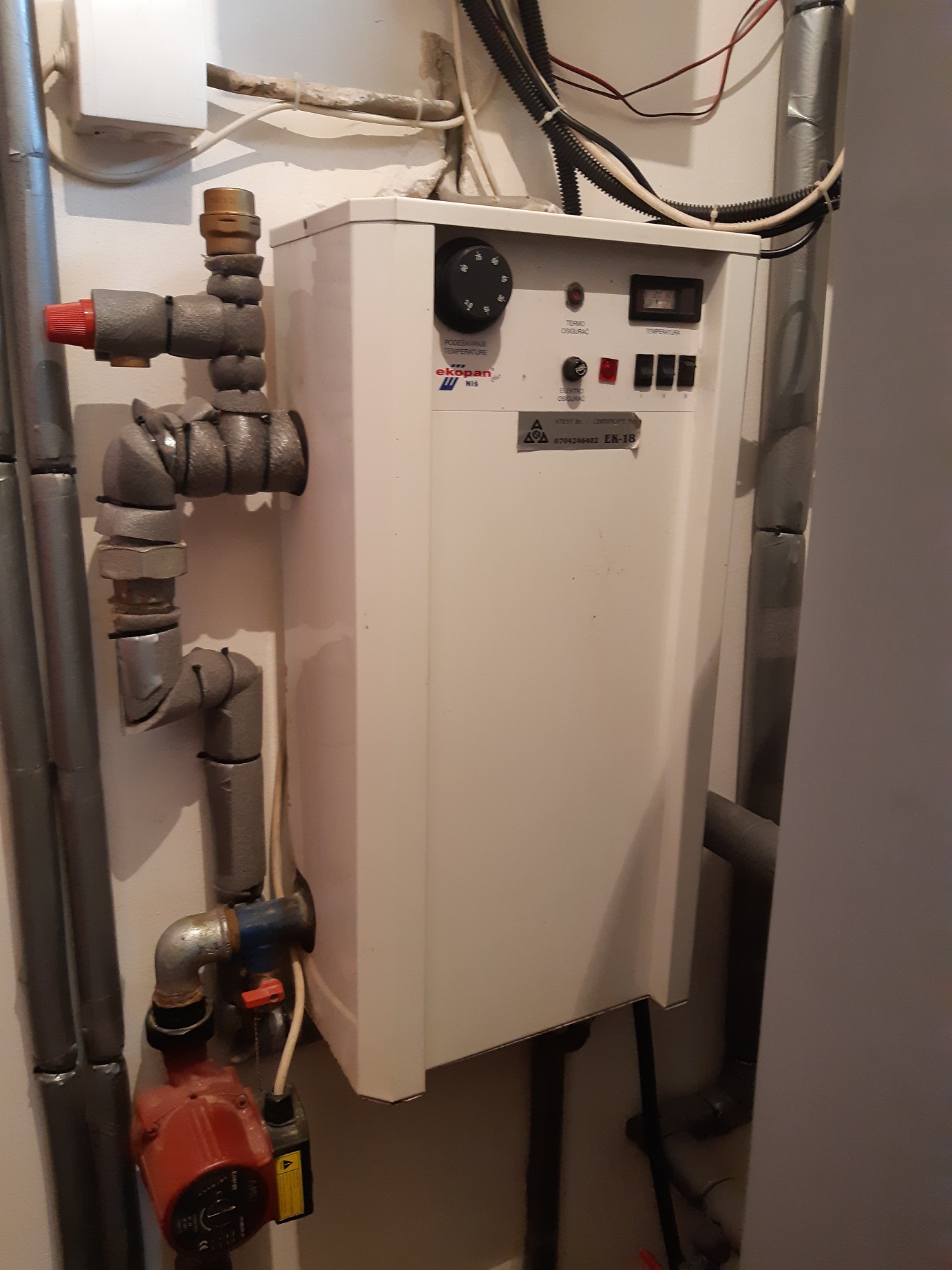

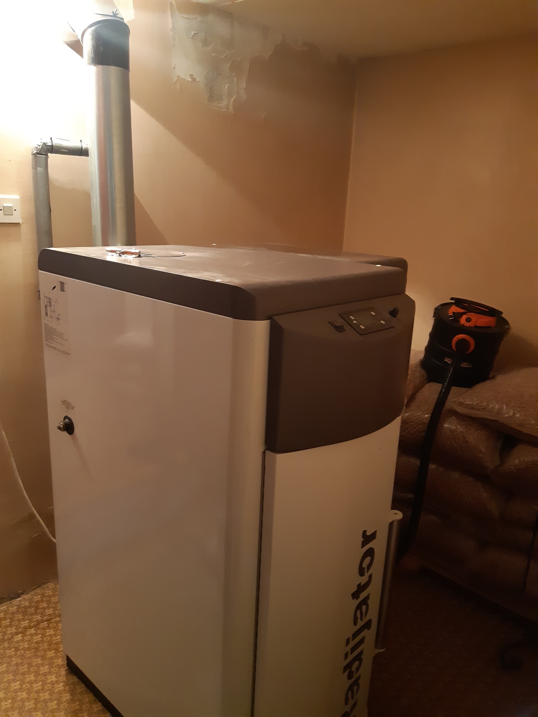

@ Beethoven
Postovani, u prilogu je sema. Crtam nogama a pisem usima, bez obzira da li je olovkom ili na racunaru...pored toga, nedostaje tu svasta jos, nepovratnih ventila, manometara i termometara, ima 2 radijatorska kruga, a ne jedan, itd. Ali veza kotlova sa AT je takva kao na semi, a ukoliko treba da objasnim nesto sto nisam lepo nacrtao, molim recite. Stavio sam i slike, bice jasnije. Na AT gore i dole su termometarski 'okidaci' za diferencijalni sklop, u 'sredini' termometri.
Trokraki mesni u kotlovskom krugu je termostatski, u polazu ka radijatorima elektronski regulisan preko TrmRglt, sonde na 'luli' i iza pumpe ka radijatorima
Radijator Compact 20 + EK 18 KW, AT 500 L, 3 'glupe' pumpe, trokraki mesni sa elektro regulacijom (ESBE), Diferencijalni sklop (Srkson) + TrmRglt, HERTZ termo glave, sobni termostat, kuca prizemlje sa potkrovljem, 160 kvm, giter blok + 10 cm izolacija (stiropor), 20 cm mineralne vune u krovu i VEKA Alphaline 90 mm stolarija
Thu, 17/12/2020 - 22:08
Змрзнут
#7901
Beethoven
Beethoven's picture
Registrovan dana: 20/03/2015
Супер, не видех ништа да не штима осим оног што сте и сами установили и спремни да касније доведете у ред. Додуше, ја нисам неки зналац из струке али могу да погледам. Smile
Зато се и грејете господски за мале паре. Нека греје на многаја љета. Smile
П.С. Када будете решавали систем и додавали експанзиону посуду, место јој је поред самог котла (на поврату).

Предајем се, не могу да разумем да у котлу и радијаторима буде иста температура. Ако будете негде нашли у стручној литератури молим вас да ме обавестите (мислим и на колегу тарзана).
Thu, 17/12/2020 - 22:32
shema
#7903
Zmrznut
Zmrznut's picture
Registrovan dana: 11/09/2015
@Beethoven
Hvala puno! Imam jos dva pitanja, ako dozvoljavate.
Da li biste mi savetovali da 'dodam' jos jednu ekspanzionu posudu do kotla, ili da postojecu potpuno izbacim (sa veze na AT) pa urgadim vecu uz kotao? Moj kotao je dosao sa integrisanim maleckim ekspanzionim sudom od 10 ili 15 L (takodje i sa i integrisanom pumpom, ali to nije tema), pa je moj majstor postavio na bafer sud od 50 L. Za tu kombinaciju pretpostavljam da je nedovoljna jer mi pritisak varira od 1 do 2 Bar. Doduse, ruku na srce i sam sam kriv. 2 Bar je na 80 C, sa svim radijatorima zavijenim, a pumpa radi. Upropasticu pumpu, pritisak u sistemu bespotrebno visok, ali ne mogu bas svima u kuci da objasnim da susac u kupatilu treba da ostane 'odvijen'. Kad je tu otvorena veza, ili iskljucim pumpu, P naravno pada na 1.5 -1.6 Bar
Drugo pitanje, da li je opcija ugradnje u moj sistem jos jednog AT (ca. 300 - 500 L), sa paralelnom vezom, iz Vaseg ugla smislena? U prostoriji gde mi stoji AT nema mesta za veci od postojeceg, ali odmah uz kotao, ako bih malo pomerio kotao, bi mozda i bilo. Pretpostavljam da bi se 800 L u dva suda brze hladilo nego u jednom, ali necu dogradjivati kotlarnicu da to resim.
Hvala unapred!

Zmrznut wrote:
@Beethoven
Hvala unapred!
Ух, ја сам тотално заборавио на малу експанзиону у котлу... Sad Када и њу додамо (у главама јер реално постоји) Ви немате онда никаквих проблема по питању експанзије. Ако не грешим бафер 500л, котао 30-50л, у електро котлу још нешто мало и плус инсталација. То покрива добро 60-65л експанзије, књишки не може боље.
Вама се дешава други проблем. Немате потребе за толиким притиском у систему на хладно а бојим се да ни постојећа боца није довољно напумпана па су те осцилације. Предлажем скидање постојеће експанзионе посуде, пумпање на 1бар. Притисак у систему 0.8 бара. Ово је одокативно, на невиђено али готово сам сигуран да ће све бити ок. Знам да је кућа на спрат али овај притисак у систему који предлажем ће бити добар код Вас (књишки и висок).
А да Вас уверим у то могу на основу мог система. Иста прича, котао 30 и нешто литара, бафер 500 литара, јако предимензионисани радијатори (само немам електро котао, тачније имам али није повезан). Притисак на хладно 0.8 бара, експанзионе посуде на 1 бар. Притисак максимално 1.5 - 1.6 бара. Пазите сад, укупно експанзије код мене - 48 литара. Smile
Морате да проверите експанзију јер мислим да из неког разлога у њој нема довољно притиска (мембрана није страдала јер онда би било већег скока). Нема довољног притиска и она не може да прими тај вишак. Или нешто треће што не знамо тренутно а гледа нас. Урадите овако па да видимо шта ће бити, дефинитивно није потребно више експанзије, имате максималних 10% што је препорука стручњака.
Што се другог питања тиче мислим да уопште немате потребе за додавањем још акумулације. Додуше, лепо би било да котао ради дуже у том једном цугу. Мени се ни мојих 14кв котла и 500л еспанзије не свиђају јер ми котао ради 2-3 сата. Ја би да он одради до 5 сата минимум у дану али и ово је ок. Једино из тог разлога је додавање још акумулације оправдано а то и није неки разлог, зар не? Smile Струју немате више на располагању, улазите у црвену зону (знам да је и даље ноћна ок али ви трошите онда и дневну). Да имате још једно бројило одма' би требао још један бафер. Овако, то је ок. По мени, ништа више по том питању.
И да, молим Вас да се према мени не обраћате као према неком стручњаку, понављам, ја сам само корисник котларнице која је мојих руку дело (и помоћи другара и пријатеља). Па према томе ту сам за инстант помоћ само и искључиво из личног искуства и логике, за сваки подухват ангажујте и консултујте се са стручњаком. Ја сам стручњак у тотално другој бранши. Smile

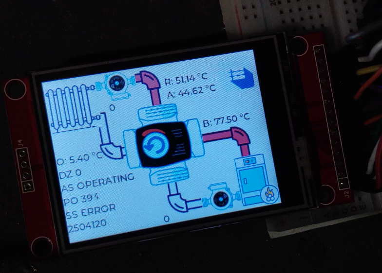

Evo da se i ja pohvalim svojom novom igračkom. Više manje ovaj forum uz par vanjskih resursa je izrodio ovu regulaciju. Ne mogu da ne spomenem Zmajadina i Srksona jer njihovi postovi su mi usadili bubicu da napravim ovakvo nešto. Danas sam je prvi put probao i radi fenomenalno. Još je u fazi izrade, takođe čekam da mi kinezi isporuče štampanu pločicu pa da mogu sve to lijepo spakovati. Regulacija je vođena vanjskom temperaturom. Sad mi kotao radi u rasponu od 70 do 80°C a u radijatore ide onoliko koliko je regulacija izračunala u zavisnoti unesenih paramerara i vanjske temperature. Kao posljedica toga gorionik je ušao u modulaciju i radi na manjoj snazi tako da nema rasipanja već se grije samo onoliko koliko treba.
https://photos.app.goo.gl/R71uyev4pTq9yJDe6

brmilos, Свака част, регулација обећава. Само напред!

Sa prepravkom koju nameravate da odradite, a bez izolacije objekta, nećete postići ništa spektakularno osim što ćete imati pravilno izveden grejni sistem i eventualno za nijansu duže intervale toplih radijatora.
Nakon hidraulične prepravke uradite sledeće:
Raskačite kotlovsku pumpu sa elektronike kotla, povežite tu istu pumpu preko releja, a koji se pobuđuje preko sobnog termostata (električna šema data na blogu), preko tog istog releja neka se pali i kotao, a pumpu u grejnom-radijatorskom krugu neka uključuje na 67C nalegajući termostat postavljen na polaznu cev kotla.
Temperaturu ka radijatorima podesite na onoliko koliko vam je potrebno. Kotao sve vreme da radi u modulaciji. Javite rezultate!
