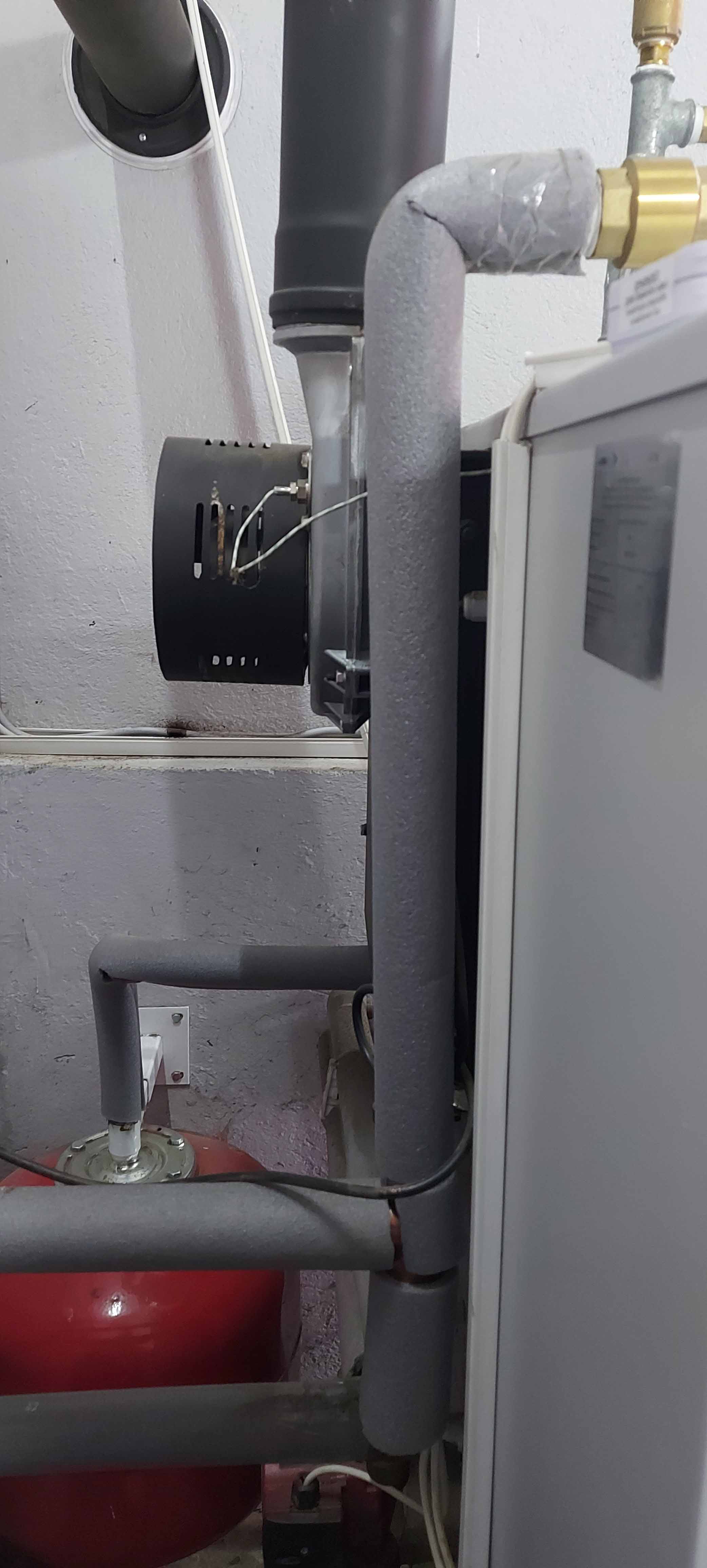

Nov sam na forumu I imam par pitanja vezanih za grejanje na pelet …
Ove godine smo uveli grejanje na pelet i od prvog dana mi se nije svidelo kako sistem radi
Pokusacu da objasnim :
Kotao je Abc combo 25
-Greje se kuca od nekih 75 kvadrata , ne izolovana ali sa pvc prozorima
- Greje se jos jedan objekat (radnja) od nekih 40 kvadrata, takodje neizolovan sa pvc stolarijom
Recimo, upalim kotao ujutru oko 8h
Krece potpala , stabilizacija, faza1, faza 2, faza 3, faza 4, faza 5 i tako se greje voda u kotlu, pumpa se ukljucuje na 50 stepeni, pocinje da salje vodu ka radijatorima i posle par minuta dok se hladna voda vrati u kotao temperatura pocinje da pada sve do nekih 36 stepeni ( na 47 sepeni pumpa se ugasi )
Kotao i dalje radi i dalje greje vodu , ponovo se pumpa aktivira na 50 stepeni i ponovo posle par minuta krece temperatura u kotlu da pada
I tako radi sigurno sat vreme , 3-4 puta podhladjuje vodu dok ne pocne ravnomernije da greje
Majstor je podesio temperaturu kotla na 75 stepeni
Kotao nema sanse da postigne tu temperaturu , sto dovodi do toga da uvek radi maksimalnom snagom i bukvalno 15 kg potrosi za 4h rada
Imam samo jednu pumpu u sistemu i bez 4k mesnog ventila
Citajuci forum odlucio sam da ugradim jos jednu pumpu i za pocetak mesni ventil bez elektronike
Da li je to dovoljno za pocetak ? Ili imate jos neki predlog kako da resim problem ?

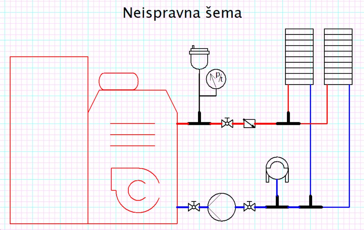

Već si u pitanju prilično razjasnio problematiku. Kod tebe verovatno nije dobro napravljeno više stvari ali isto tako sve može da se popravi ali uz neke troškove koji će morati da se naprave. Dodavanje četvorokrakog ventila na povrat prema kotlu i druge pumpe bi sigurno popravilo situaciju ali da bi bili utvrdili šta tačno, gde i kojim redom treba da se koriguje i zameni bilo bi veoma poželjno da sto tačnije skiciraš šemu kako je povezano sada sa svim namontiranim elementima.
U međuvremeno obavezno pročitaj temu o ispravnim hidrauličkim šemama i Srksonov blog. Neće ti trebati mnogo vremena ali će ti mnogo toga biti jasnije zašto mora da se uradi.
Ovako na neviđeno rekao bih da minimalno treba četvorokraki mešni ventil ali ako je bez elektronike onda obavezno sa termostatskom glavom kako bi automatski kontrolisao temperaturu povrata ka kotlu neprekidno. Sledeći korak bi bio hidraulična skretnica (skoro 100% sam siguran da nije ugrađena) i druga pumpa za potrošačku staranu instalacije.

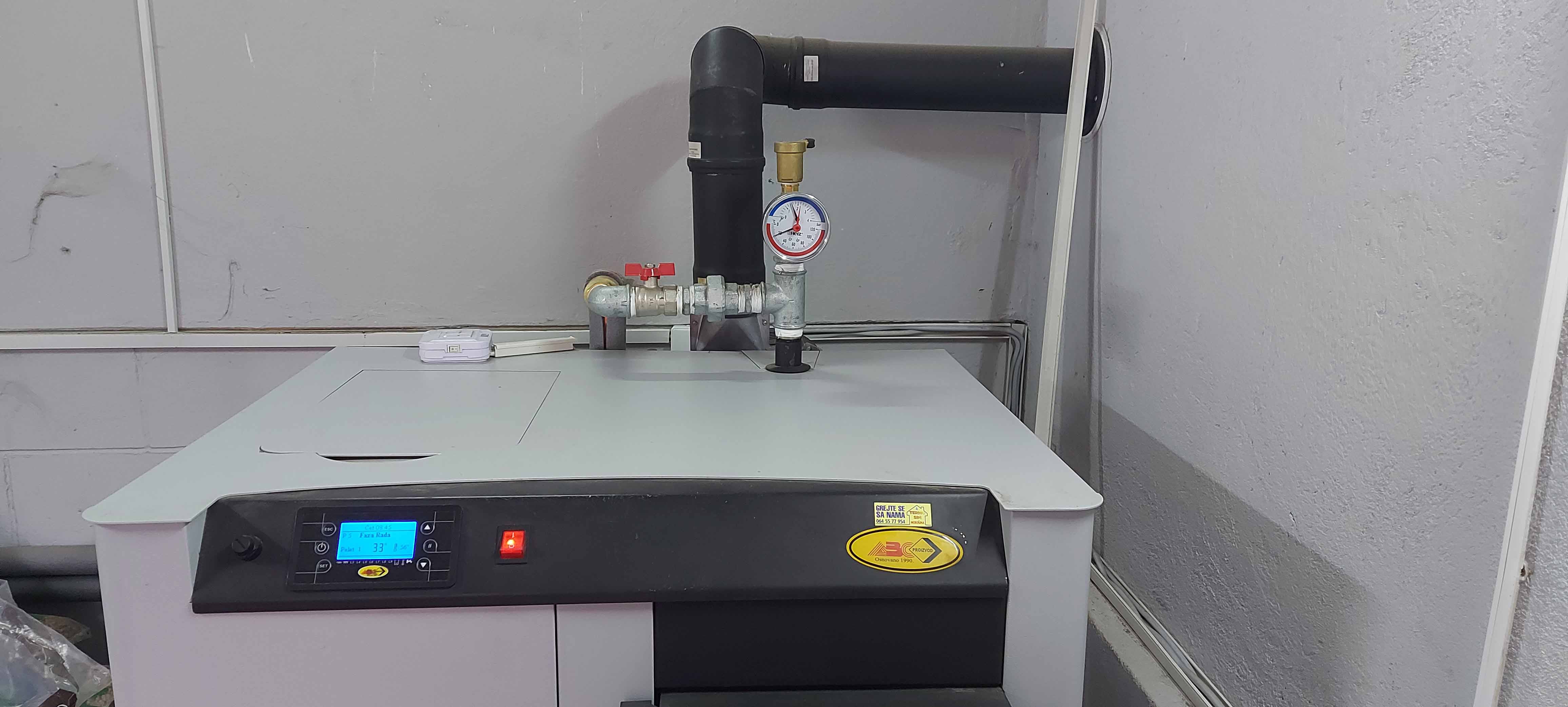

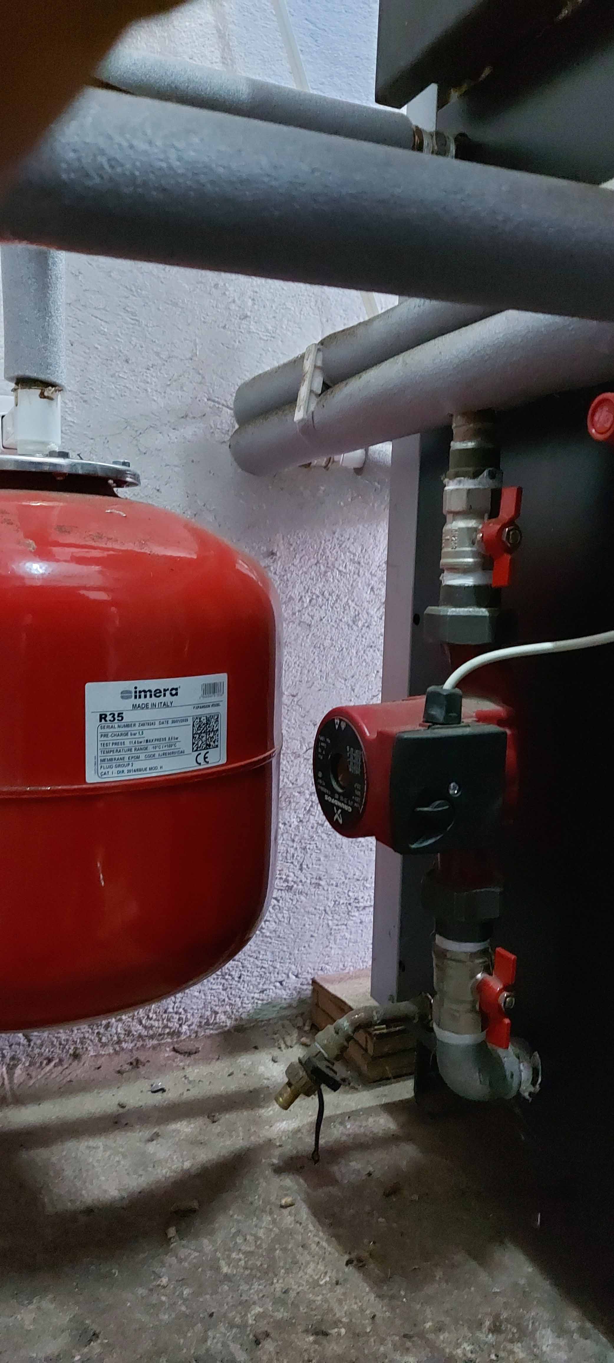

Procitao sam celu ovu temu, temu o hidraulicnim semama, Srksonov blog i iz svega toga zakljucio da kod mene nista od toga nije ugradjeno ...

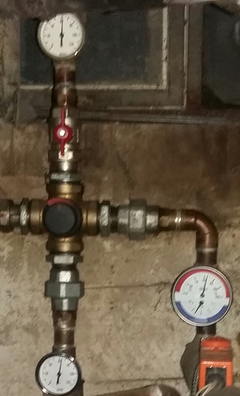

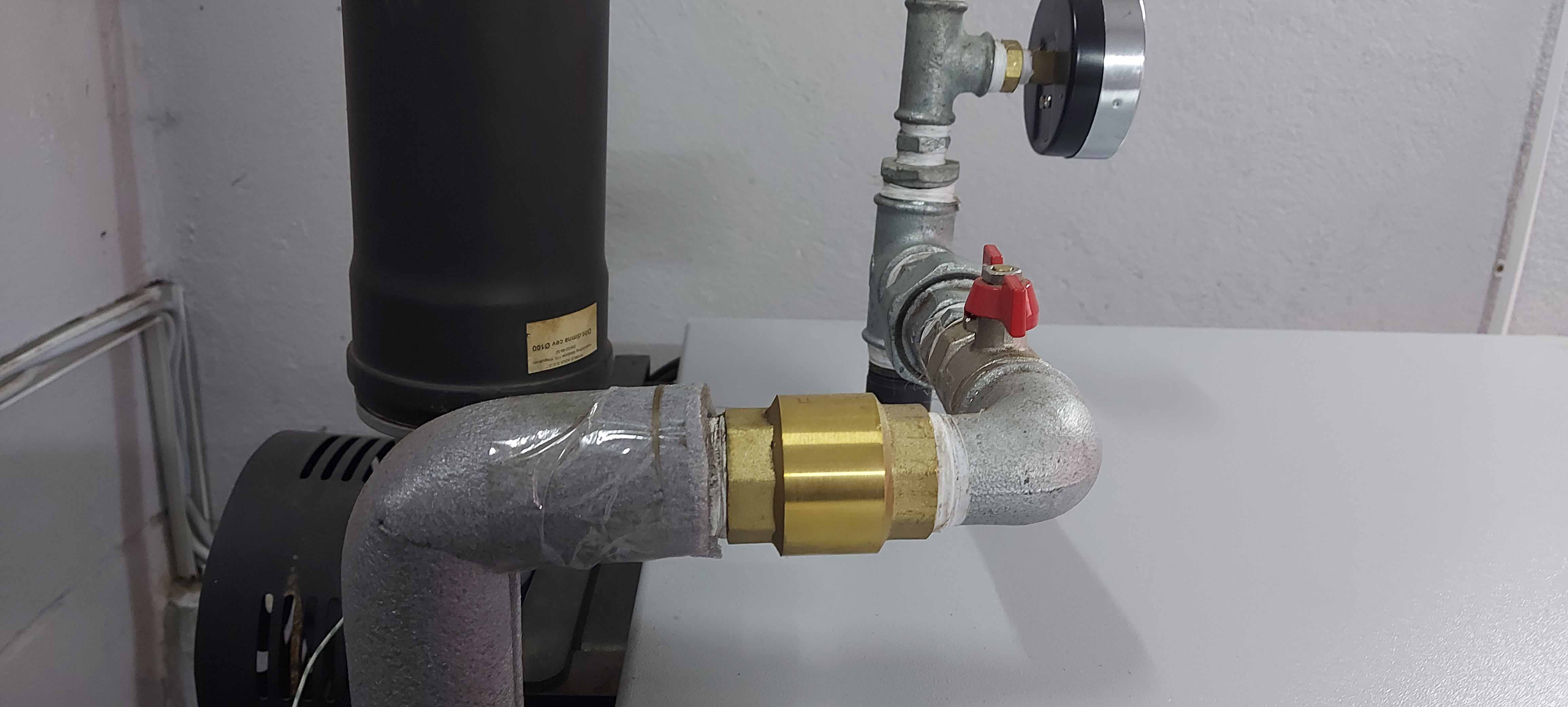

Evo u prilogu par slika kako je i sta povezano oko kotla
Da, razmisljao sam i o tome , da trenutno uradim bar izolaciju na tavanu ...
Radijatori jesu vruci i da kuca gubi previse energije sam shvatio kada recimo ugasim grejanje nocu oko 23 . Tada je temperatura u kuci 23* i bukvalno za 1.5h temperatura u kuci padne sigurno za 2.5*

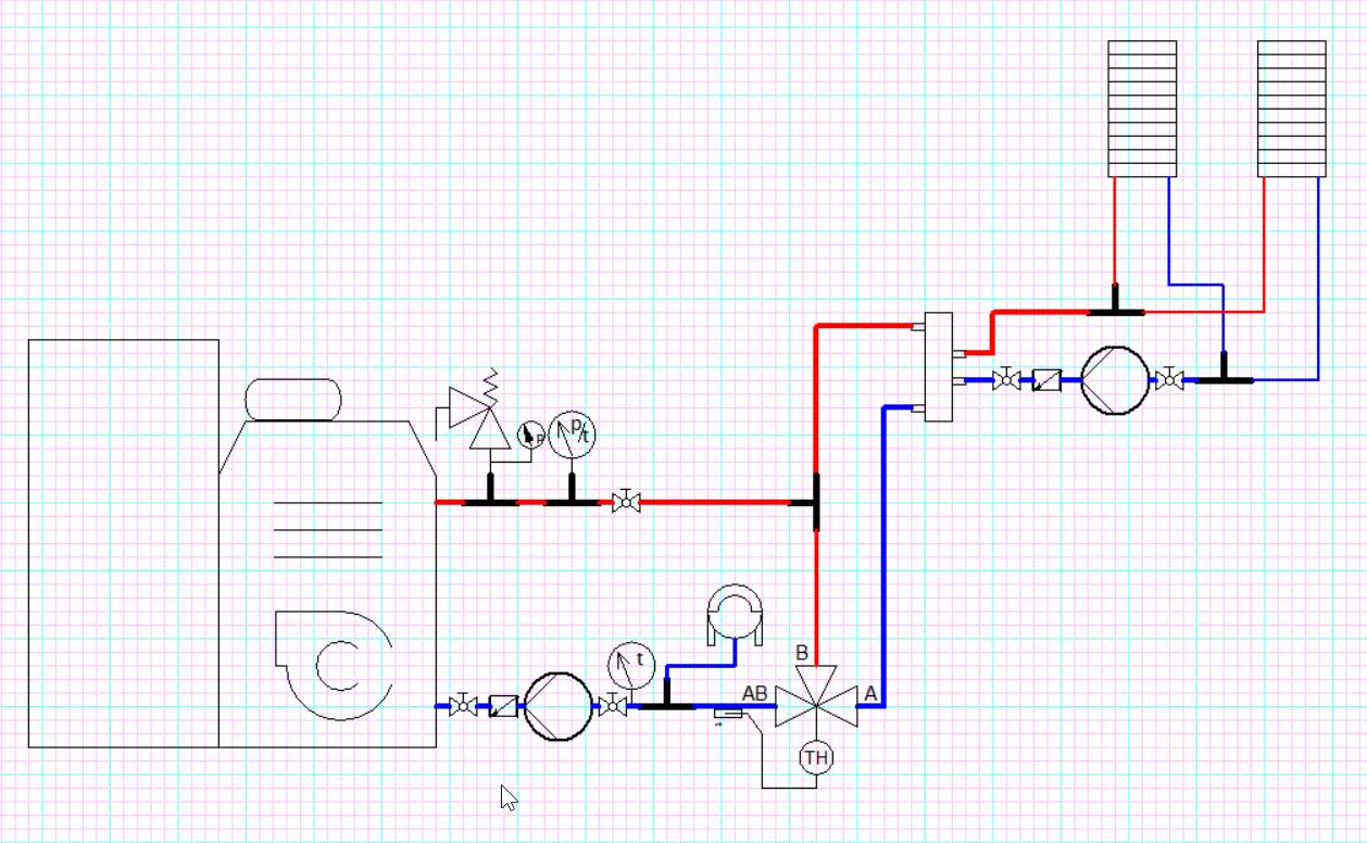

Za sad je dobro da je problem uočen i da je rešiv. Prošli put nisam pominjao temperature i gubitke, a tu i nema šta mnogo da se pametuje. Čim nema izolacije gubici su preveliki i utošak ogreva mora da bude velik tako da će svaki zahvat na izolaciji da popravi situaciju.

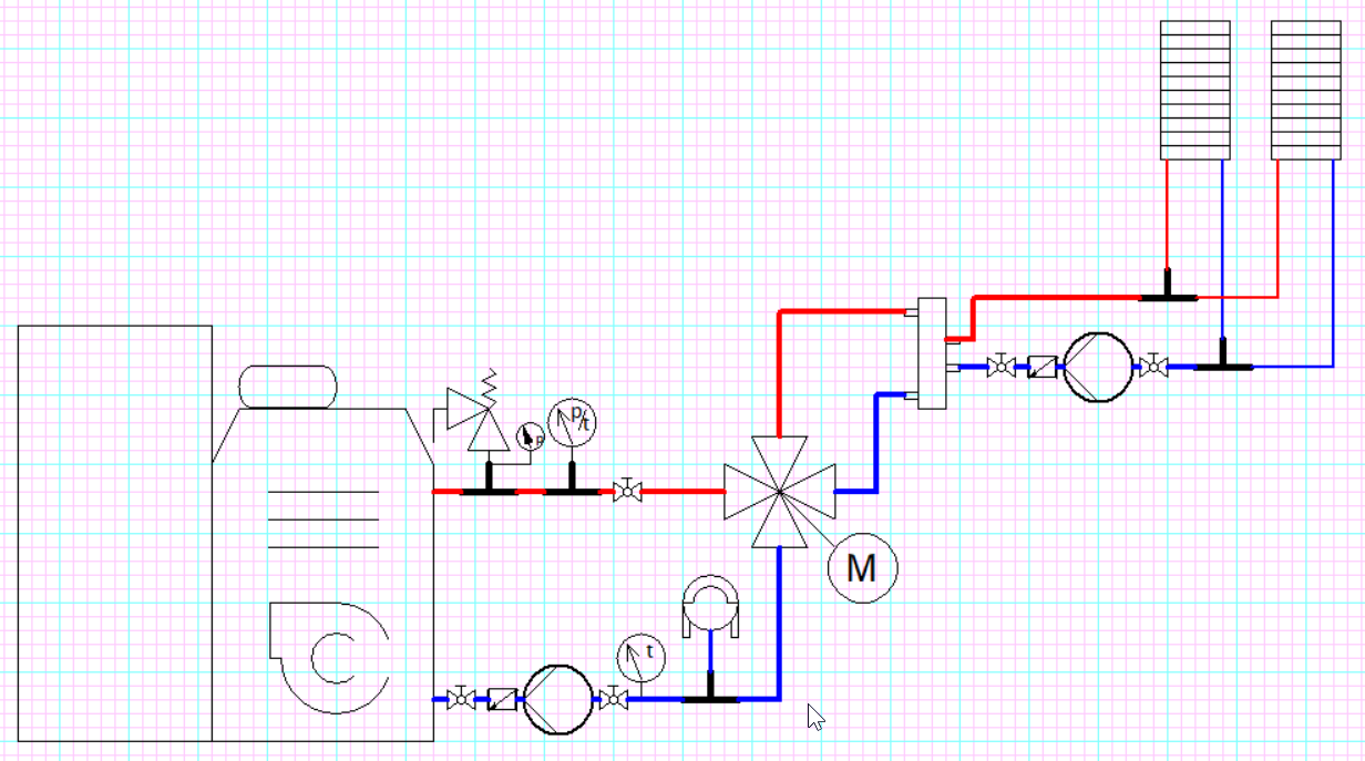

što se tiče korekcije instalacije prošli put sam pomenuo deo mogućeg rešenja. Sa slika sam rekonstruisao šemu instalacije i mislim da sadašnjem stanju odgovara prva šema. Sistem je sada hidraulički neispravan što i nije najgore već problem sa previše hladnom povratnom vodom u kotao koja mu remeti normalan rad. Bilo bi veoma dobro kad bi mogao da izmeriš temperaturu vode koja se vraća u kotao (negde na cevi kod pumpe) što bi uz polaznu moglo da da interesantnu informaciju.

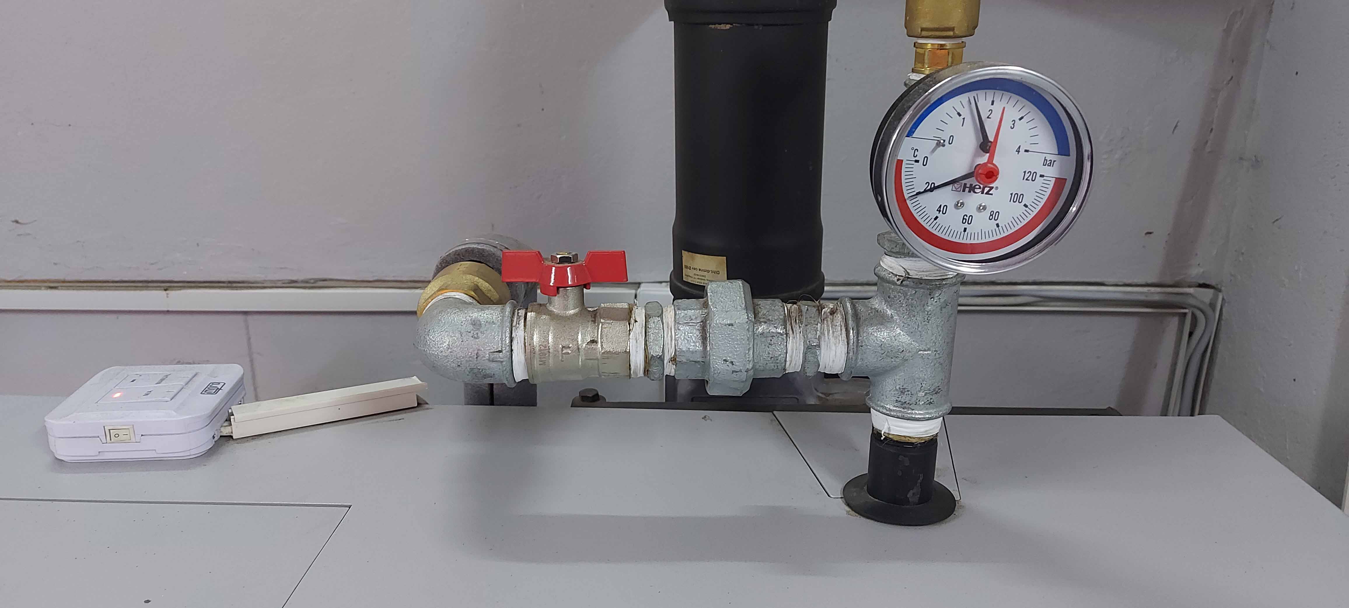

Takođe termomanometar na izlazu iz kotla je na pogrešnom mestu i uvek će pokazivati manju temperaturu od stvarne, treba da bude u toku vode.
Druga šema je predlog modifikacije koja bi trebala da reši funkcionisanje uz najmanju investiciju. Dodao bi se trokraki termostatski ventil kontrolisan termo glavom sa nalegajućom sondom (termoglava sa fiksnom temp 60c ili opsegom podešavanja 40-70C) što bi obezbedilo konstantnu temperaturu povratne vode. Sem druge cirkulacione pumpe za potrošačku stranu treba dodati i hidrauličnu skretnicu da bi svi tokovi vode bili ispravno usklađeni. Treća stvar koju bi trebalo dodati je kotlovska sigurnosna grupa na mesto sadašnjeg odzračnog lončeta i pomeriti termometar polaza u tok i dodati termometar u povratni vod između trokrakog i pumpe. U toj fazi bi bilo dobro premestiti nepovratni ventil sa tople strane kotla na poziciju neposredno iza pumpe. Ovo nije idealno rešenje ali mislim da dovodi instalaciju u korektno stanje sa njamanje radova mada će to praktično značiti prilično posla u kotlarnici jer mora da se modifikuje sve oko kotla.
Što se tiče automatike ona je radi podizanja komfora u upotrebi poželjna ali ovde se ne mora instalirati odmah, uvek može kasnije. I na kraju treba ponovo korektno podesiti parametre kotla kako bi mogao da da maksimum (zbog nedostatka izolacije), a i da može da spusti snagu po potrebi.

Temperaturu povrata smo merili unimerom koji ima onaj sezor temperature ali merili smo na povratu iz kuce i tada je to bilo ok, razlika je bila 6* ... U tom trenutku nismo mogli da pridjemo kotlu sa zadnje strane da bi izmerili bas na povratnom vodu u kotlu
Za termometar sam pitao majstora zasto pokazuje manju temperaturu i odgovor je bio da je on tu postavljen samo da bi prikazivao pritisak u sistemu ali svakako cemo ga izmestiti kada se budu radile izmene
Jos jednu stvar bi napomenuo , U startu je planirano da kada se greje kuca da se greje i taj drugi objekat od 40 kvadrata ali kako imam problem gledam da kad god mi nije potrebno grejanje u njemu zatvorim termoglave na radijatorima ... Hteo sam reci da kada se greje samo kuca kotao se dosta bolje ponasa, podhladjivanje vode pri startu kotla je prilicno manje, moze kotao da postigne vecu temperaturu , ili jednostavno moze neku temperaturu od 55* do 58* da odrzava manjom snagom kotla sto odmah rezultira manjom potrosnjom peleta
Meni je na ovoj skici jedna stvar nejasna posto sam planirao da posle prepravki oko kotla temperaturu vode u kotlu drzim na 75 *, a na crtezu ne vidim 4k ventil kako cu regulisati temperaturu ka radijatorima ?
Temperatura vode ka radijatorima ni do sada nije bila regulisana - išlo je onoliko koliko je kotao mogao da isporuči pa nisam to ni uzimao u obzir. To i nije presudan detalj jer imaš termoglave na radijatorima koje regulišu njihovo grejanje i ne smeta im ako dođe i toplija voda u kom slučaju će i više energije biti doneto do njih. Jedan četvorokraki ventil to može da radi, odnosno da u isto vreme obezbedi zatitu kotla ali i regulaciju temperature vode koja ide ka radijatorima ali ga ovde nisam predložio jer za takav rad mora da ima pogon i dosta složenu kontrolu (sa neophodnim termostatom to je skuplja opcija) i što u takvom slučaju on može i da smanjuje isporučenu energiju ka radijatorima, a u tvom slučaju je nužno da sva raspoloživa toplota ode ka njima. To je samo moje mišljenje ali može i tako da se napravi, tiu je šema za četvorokraki.
Ja lično preferiram primenu trokrakih ventila jer mislim da je sa njima kontrola jednostavnija (preporučujem kombinaciju trokraki u kotlovkom krugu za zaštitu i drugi trokraki u potrošačkom za kontrolu koji nije baš uvek nužan) i omogućava odvojenu kontrolu zaštite i regulacije ka potrošačima i makar minimalne automatike koja eliminiše barem često obilaženje kotlarnice što ne znači da svi moraju da se slože samnom.
tarzan wrote:
Eto ja sam i dajle mišljenja da je trenutno najbolje prvo staviti izolaciju na tavan.
On može sa trokrakin ili četeverokrakim ventilom zaštititi kotao a da bi to radilo on mora skidati temoeraturu sa radijatora da bi povećao kotlu. Ako to uradi na jačoj zimi neće moći ugrijati kuću. Moj savjet je stavi izolaciju na tavan i tu ćeš uštedjeti prepravku instalacije jer prepravka instalacije ti trenutno neće donijeti ništa.
Dodavanje izolacije nije uopšte sporno kao dugoročno rešenje gubitaka toplote ali to neće ispraviti probleme sa instalacijom. Primena zaštitnog ventila na ulazu u kotao ne troši energiju samo je vremenski premešta, sve što se iz polaznog voda usmeri kroz njega služi da kotao što pre postigne radnu temperaturu i da kasnije ne padne ispod granice kondenzacije, a sva tako vraćena toplota ostaje tu u vodi i vraća se nazad u kotao i to ni na koji način ne umanjuje enegiju koju kotao može da isporuči već je samo malo odlaže do postizanja radnih uslova nakon čega kotao praktično sve isporučuje ka radijatorima. Hoću da kažem da se ta mala kolićina toplije vode svejedno vraća u kotao i vrti tu, nije nestala.

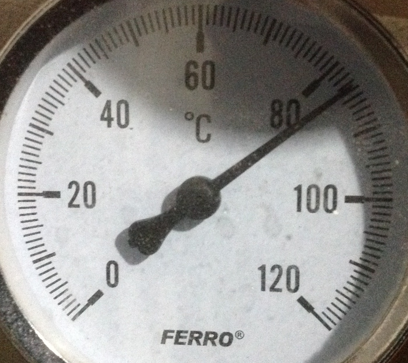

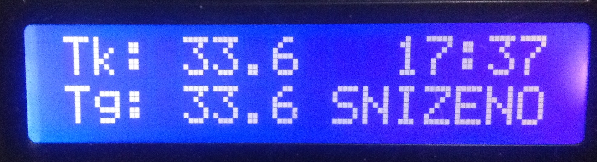

На сликама су тренутна температура полаза (HeatOn) и термометар на излазу из котла.
Ја прочитах да пустим ову воду из котла у куће па да термо главе регулишу? Да одврнем трокраки скроз и не контролишем полаз?
У кући су жељене температуре од старта грејања (негде 10. октобар) па и сада, чисто да знате да се не змрзавамо.

Ovako je kod mene.

Mozete li mi reci sta ce desava u sistemu kada je expansiona boca na polaznom vodu ?
