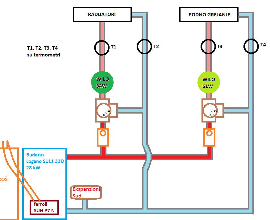

Pozdrav dobri ljudi.
Od ove sezone smo ugradili novi kotao sa gorionikom na pelet. Imam nekoliko problema za koje verujem da bih mogao da ih resim uz pomoc vas, a mozda nesto od toga i nisu problemi.
Okacio sam sliku uz ovaj post na kojoj je prikazana sema instalacije sa svim ugradjenim elementima. Oznacio sam na slici i model kotla, gorionika i pumpi, a ovde da dodam jos da je u pitanju kuca od oko 220-240 kvadrata, sa dobrim zidovima i izolacijom sa svih strana, pri cemu se ne greje sve, dakle radijatori u nekim sobama su zavrnuti. Da kazem da se trenutno greje oko 70-75% kuce.
Zadata temperatura na gorioniku preko korisnickog menija je 75 stepeni i maksimalna snaga gorionika je podesena na 4 (sto po uputstvu odgovara kotlu snage 30 kW). Gorionik dostize tu temperaturu od 75 stepeni (dolazi i do 80), narandzasti termostati su podeseni da aktiviraju pumpe kada je temperatura vode oko 55-60 stepeni, a trokrake mesaone ventile gledam da podesim tako da temperatura vode koja ide u sistem bude oko 40-45 stepeni (i za radijatore i za podno grejanje).
1. pitanje
Kada gorionik dostigne temperaturu od zadatih 75 stepeni i prestane da radi, pumpe tada rade i temperatura vode gledano na displeju gorionika krece da opada. Ja bih voleo da ona opadne do max 60 stepeni pa da gorionik pocne opet da greje, medjutim temperatura opadne sve do 40 ili cak i manje, a onda se nekih 2-3 min ne desava nista, pa tek tada opet gorionik krece da gori.
Da li je ovo ok? U servisnom meniju gorionika mi se cini da su svi servisni parametri na podrazumevanim vrednostima, a ne znam sta su majstori podesavali jer kada je sistem ugradjivan, nisam bio tu.
2. pitanje
Temperatura koju pokazuje termometar na gorioniku i temperatura koju pokazuje analogni termometar na samom Buderus kotlu se razlikuju za oko 10-12 stpeni. Znaci kada na gorioniku na displeju pise 75, na kotlu je prikazana temperatura od oko 63 stepena. Cini mi se da se narandzasti termostati trigeruju prema temperaturi koja pise na kotlu a ne na gorioniku. Ovo mi takodje deluje da nije ok, ali izgleda mi da je sama sonda termometra iz gorionika uronjena bas gde treba na izlaz iz kotla. Jedan termometar od ta dva je izgleda netacan. Sta vi kazete
3. pitanje
Da li vam instalacija sa seme sa prilozene slike izgleda ok?
Pozdrav i hvala

@Avenia
Počnimo od pitanja broj 3 - hidraulična šema prikazana na slici je NEISPRAVNA!
Ljudi moji gde samo pronalazite te "majstore"?
Nakon prepravke hidraulične postavke ovde bi trebalo odraditi relejnu automatiku koja bi sinhronizovano kontrolisala rad gorionika sa kotlovskom pumpom sa pumpama grejanja, a da mešne ventile kontrolišete ručno. To bi ujedno bila najjeftinija varijanta.
U prilogu ovog posta je ispravna hidraulična instalacija prema kojoj bi trebalo odraditi prepravku.
