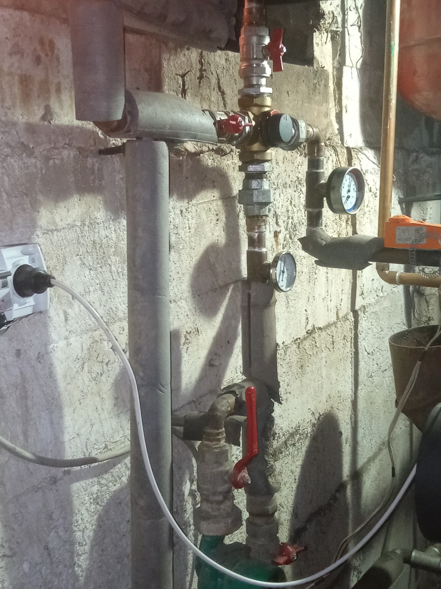

Posle spajanja novog kotla i dodavanje mešnog ventila 5/4 dobio sam takvu situaciju da nemogu da pošaljem u radijatore manje od 60 stepeni jer kad dalje prigušim mešni gubim cirkulaciju u daljim radijatorima a dva potopljena radijatora postaju hladni. Pumpa je ostala na istom mjestu na hladnom vodu ispod mešnog. Dali može neko stručniji od mene da mi kaže gdje je problem. Možda problem bio riješen da je pumpa na toplom vodu iznad mešnog ali nisam siguran.

Problem je što nemate dve
#7683
Srkson
Srkson's picture
Registrovan dana: 10/02/2016
Problem je što pre prepravke niste čitali silne postove na tu temu ovde na forumu.
Osnovni problem je što nemate dve pumpe u sistemu!

Kako ova pumpa bar ne ostade posle mešnog. Smile Ali opet bez dve pumpe ništa...

Znači još jedna pumpa treba
#7685
tarzan
tarzan's picture
Registrovan dana: 10/03/2015
Znači još jedna pumpa treba gore iznad mešnog na toplom vodu. Dali istu kao ovu 5/4. Ili manju.

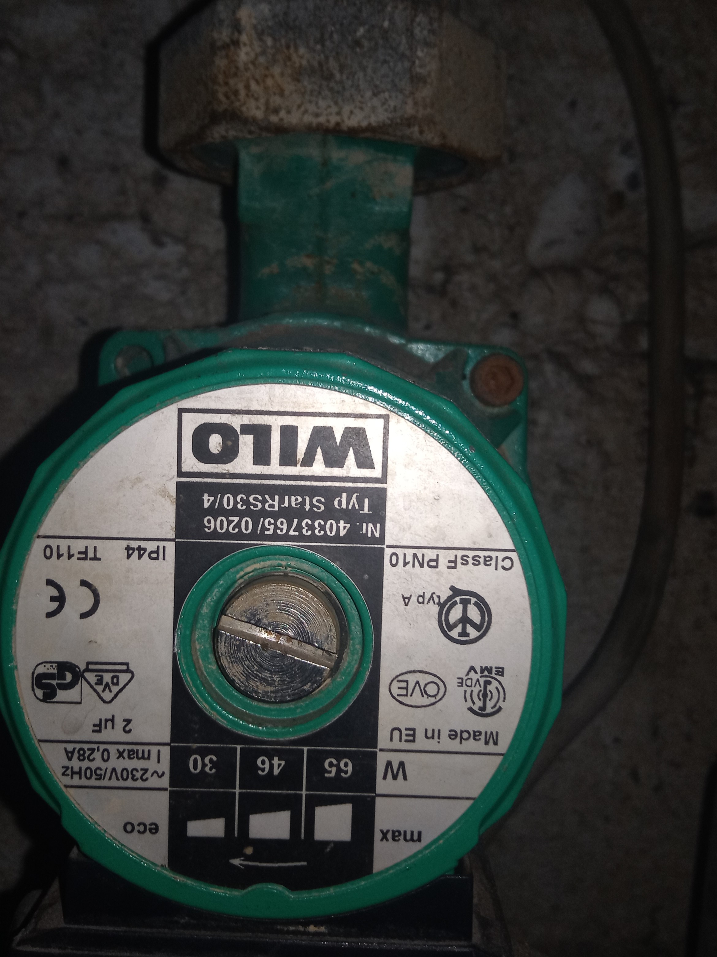

Ja znam da je ova moja 5/4 a nisam gledao dali je 25/4 ili 25/6
Mon, 23/11/2020 - 19:07
Izgleda da je 30/4
#7688
tarzan
tarzan's picture
Izgleda da je 30/4

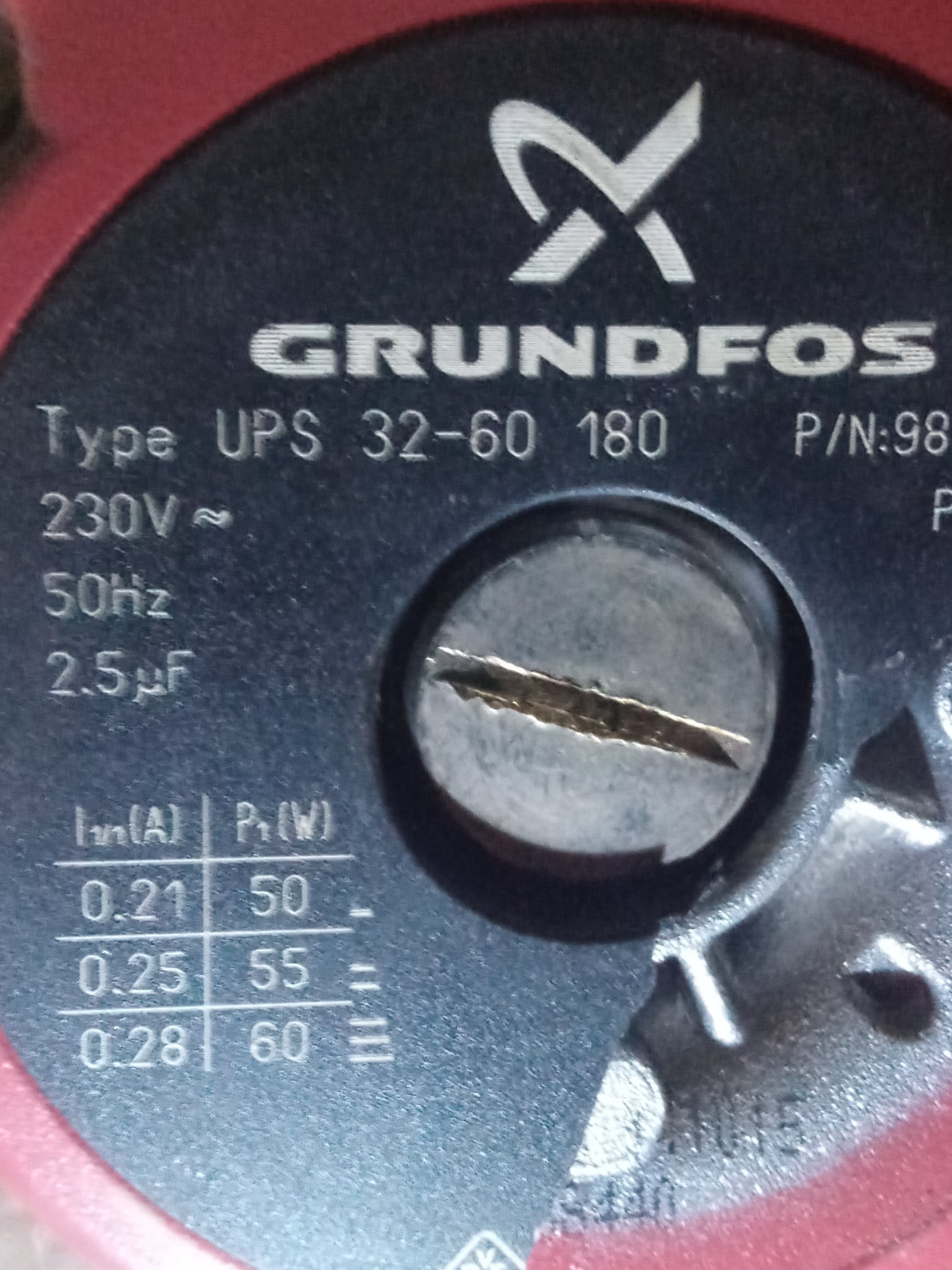

Ava druga je od rasadnika
#7689
tarzan
tarzan's picture
Ava druga je od rasadnika nije mi jasan njen broj ali je isto 5/4

Pa kako je to sve uopšte
#7690
Srkson
Srkson's picture

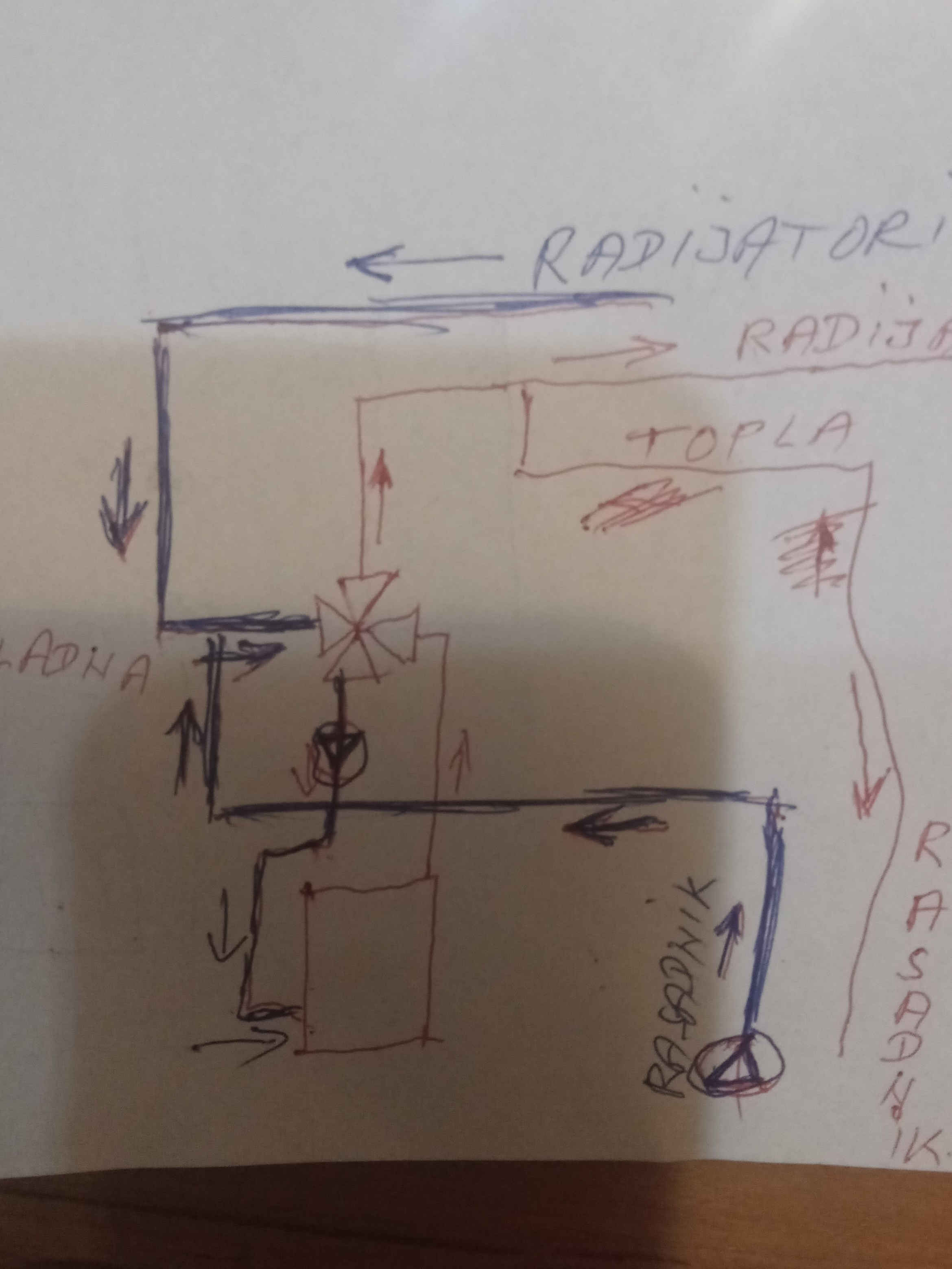

Pa kako je to sve uopšte spojeno? Gde se račvaju dve grane posle mešnog ventila?
Jel možete da skicirate kakva je trenutna hidraulična postavka.

Mon, 23/11/2020 - 19:52
Wilo je /4 a Grundfos /6, obe
#7691
Beethoven
Beethoven's picture
Registrovan dana: 20/03/2015
Wilo je /4 a Grundfos /6, obe 5/4.

Trenutno rasdnik nije pustan
#7692
tarzan
tarzan's picture
Trenutno rasdnik nije pustan a ovako je spojeno.
Tue, 24/11/2020 - 01:45
Nemam snage da komentarišem
#7693
Srkson
Srkson's picture
Nemam snage da komentarišem nešto što nije za komentarisanje.
Molim vas pročitajte ovu temu: http://www.samsvojmajstor.com/portal/forums/gradjevinarstvo/instalacije-...
Hitno pronađite PRAVOG majstora i da vam sve to lepo preradi kako struka nalaže.
Srećno!

Tue, 24/11/2020 - 09:18
Hvala na savjetu znam da nije
#7694
tarzan
tarzan's picture
Hvala na savjetu znam da nije baš stručno ali grije. Za ovu zimu ostaće ovako a za sledeću zimu vjerovatno ću instalirati i AT pa će biti sve to prepakovano.

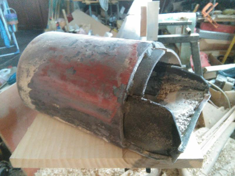

Odmah da naglasim da je ovo moje zapažanje, mišljenje i zaključak na osnovu nekog skromnog iskustva.
Odokativnom metodom, kod plamena, možemo da primjetimo boju, intezitet, kontinuitet, dužinu, oblik plamena.
Ja ću svoja zapažanja iznijeti za gorionik kod koga je plamen horizontalan dok kod vertikalnog plamena neki uticaji na plamen se razlikuju.
Najveći uticaj na plamen ima odnos goriva i ukupnog zraka a onda i odnos primarnog i sekundarnog zraka. Pored toga, veliki uticaj na plamen ima i odnos količine goriva, površina rešetke i raspored otvora na njoj te veličina komore u kojoj to gorivo sagorijeva.
Moji primjeri:
Dug plamen, boja jarko crvena
Uzrok- previše doziranog goriva ili nedostatak vazduha/ više primarnog što može da uzrokuje i zaprljana rešetka.
Kratak, blještav, nemiran plamen
Uzrok-previše primarnog i nedostatak sekundarnog vazduha. Ovakav rad na duže vrijeme uzrokuje stradanje plamene cijevi jer viškom vazduha usmjerenim na plamenu cijev dobijete efekat plinskog rezača (autogenog rezača)
Kratak plamen, tih, različitog inteziteta gorenja, niža temperatura dimnih plinoa
Uzrok- trenutna snaga gorionika manja od najniže predviđene (nedovoljno doziranje goriva, rešetka djelimično pokrivena gorivom i žarom a kroz ostatak rupa na rešetci primarni vazduh prolazi ne iskorišten, bespotrebno odnosi toplotu iz kotla i rashlađuje dimne plinove.
Plamen zadovoljava i boju i intezitet ali zbog minimalne snage koeficijent iskorištenja je nizak
Uzrok- snaga ne prilagođena veličini komore za izgaranje
Bez mijenjanja niti jednog parametra ali ubacivanjem ove maske sa slike (smanjena zapremina komore i zaštićena plamena cijev), dobio sam kvalitetan rad gorionika na manjoj snazi i dobar plamen
Na kraju, ispravno ili ne, ali plamen prvo prolazi kroz šamotnu komoru pa tek onda ide na izmjenjivače
Za početak toliko od mene.
Očekujem komentare i konkretno izlaganje vašeg iskusta a pod pitanja malo kasnije kad bude napisano i zloženo više iskustava

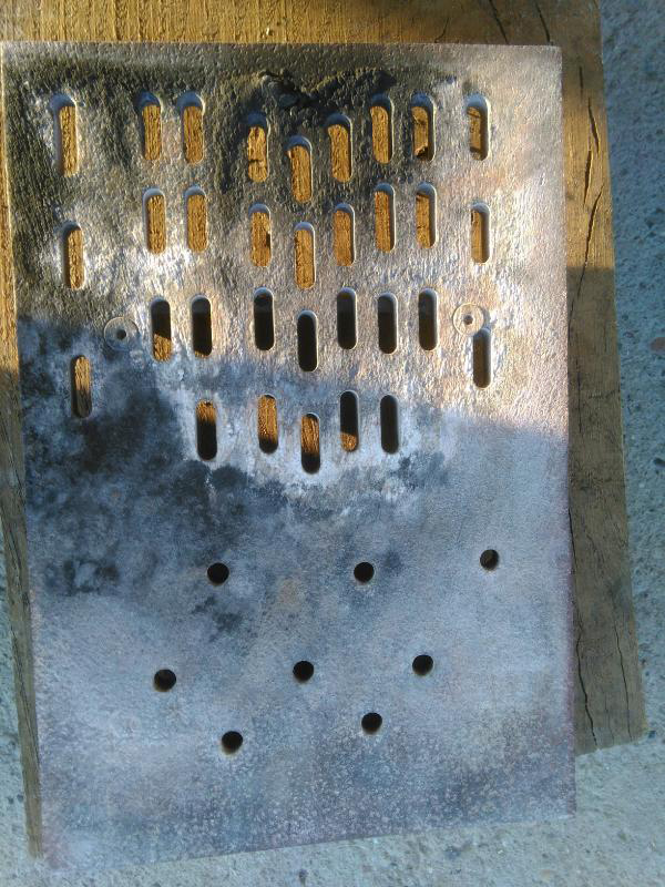

Ovo je izgled moje rešetke
Dimenzije su 180x130 stim da su sad neki otvori redukovani (zatvoreni)
Snaga gorionika 5,5-20kw
U gornjem postu sam naveo važnost svih odnosa pa tako i površine rešetke
Morate znati za koju snagu pravite gorionik

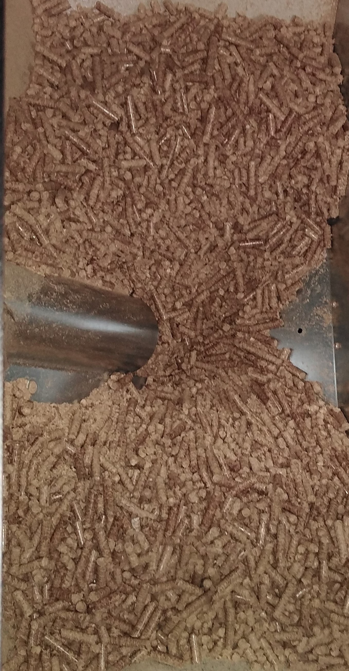

Pozdrav svima,pratim temu vec neko vreme i pokusavam da nadjem odgovore na par nedoumica ili prolema.Evo prvo sto me najvise je to,da uvek u spremniku ostane 3-4 kg peleta i to sa strane,prosto se ne spusti dole gde ulazi u puz koji odvlaci pelet ka gorioniku,jednostavno ostane na zidovima i onda izbaci gresku Er03,tj ugasi kotao zbog nedostatka peleta//ovo me zaista malo nervira,serviser kaze da je to zbog neodgovarajuce velicine peleta..I jos jedna stvar me zanima,uzeo sam sobni termostat,i sad ne znam da li je pametnije da namestim da da stalno radi od ,lupam 07h do 23h sa recimo temperaturom 22 stepena,pa da on sam pali po potrebi ili da namestam nekoliko dnevnih pali gasi termina,sta je najoptimalnije,inace je kuca oko 60 kvm,sa izolacijom od 5 cm i pvc stolarijom, i kolika bi trebala biti okvirna potrosnja za sezonu,ovo mi je inace prva zima na pelet..hvala unapred na svakom odgovoru ili sugestiji,pozdrav jos jednom
P.S. evo kako izgleda kad se kotao ugasi a ima peleta u spremniku
