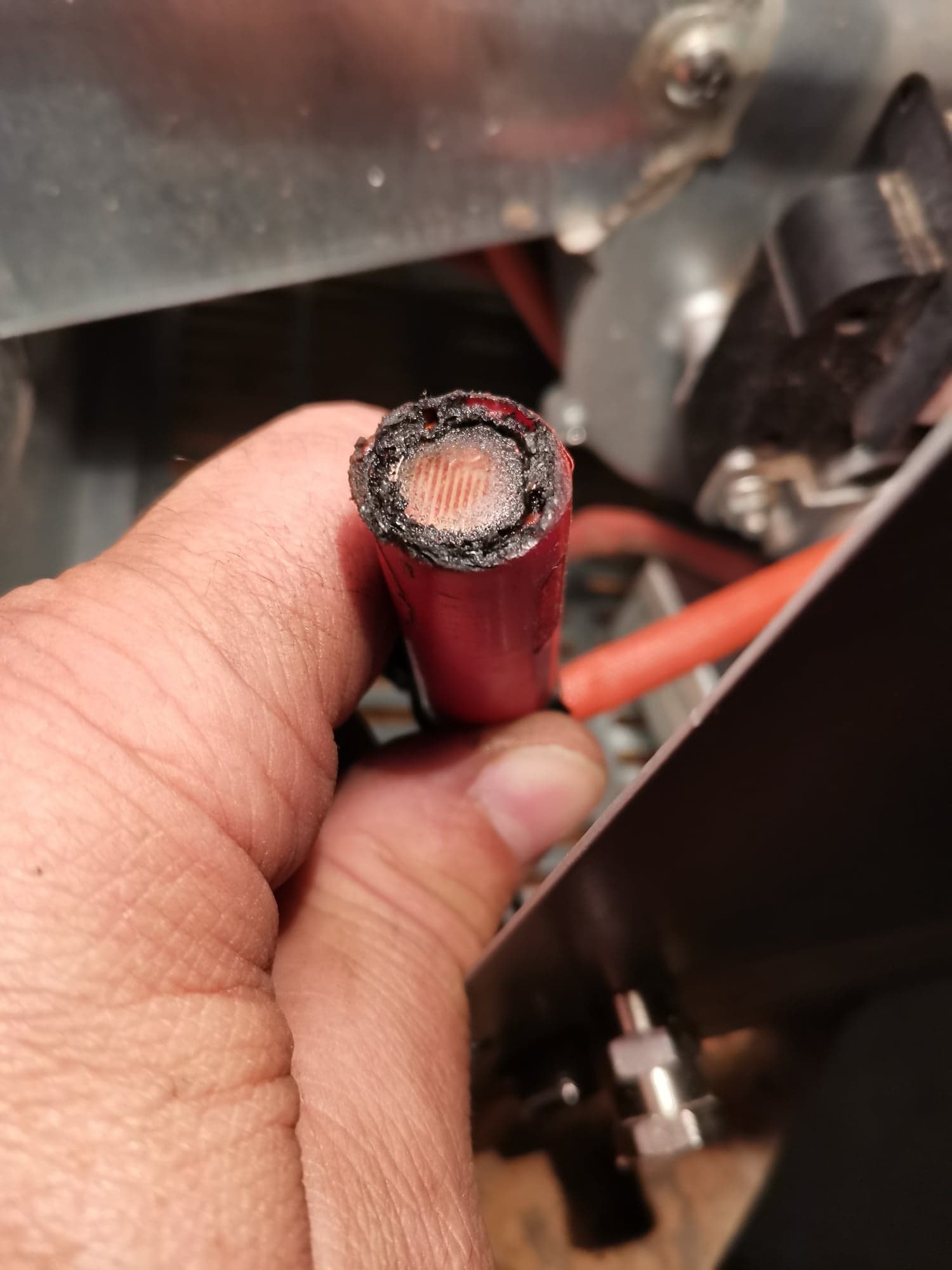

Imam peć Viadrus u 22 sa 6 člankova i gorionik B max već 3 godine.Do sada nisam imao većih problema sa grejanjem na pelet.Međutim na samom kraju prošle sezone mi se dešavalo sledeće:upalim grejanje,pelet siđe na rešetku,upali se gorionik,na displeju piše "čekanje starta" i posle 10 minuta se peć samo ugasi i na displeju piše da nema peleta iako je spremnik pun peleta.Znači posle starta,spoljni i unutrašnji puž uopšte ne šalju pelet na rešetku i zato se vatra i ugasi u peći.Do sada sam samo 2 ili 3 puta čistio foto ćeliju kad se zaprlja,kad peć nije htela da radi.Sad sam primetio da mi je foto ćelija na obodu do peće sva crna pa sam naručio novu.Interesuje me ako je neko imao isti problem da me posavetuje šta treba uraditi.
Serviseri samo slože priču kako treba poslati gorionik kod njih na pregled,kao moguće je da je elektronika ili nešto drugo,mislim da prave način da naplate više nego što treba.
Gorionik sam pre par dana otvorio,lepo sve pregledao,prebrisao prašinu,očistio ventilator,pregledao sve spojeve i mislim da je problem samo u podešavanju.Čekam da mi dođe nova foto ćelija pa da ga isprobam.

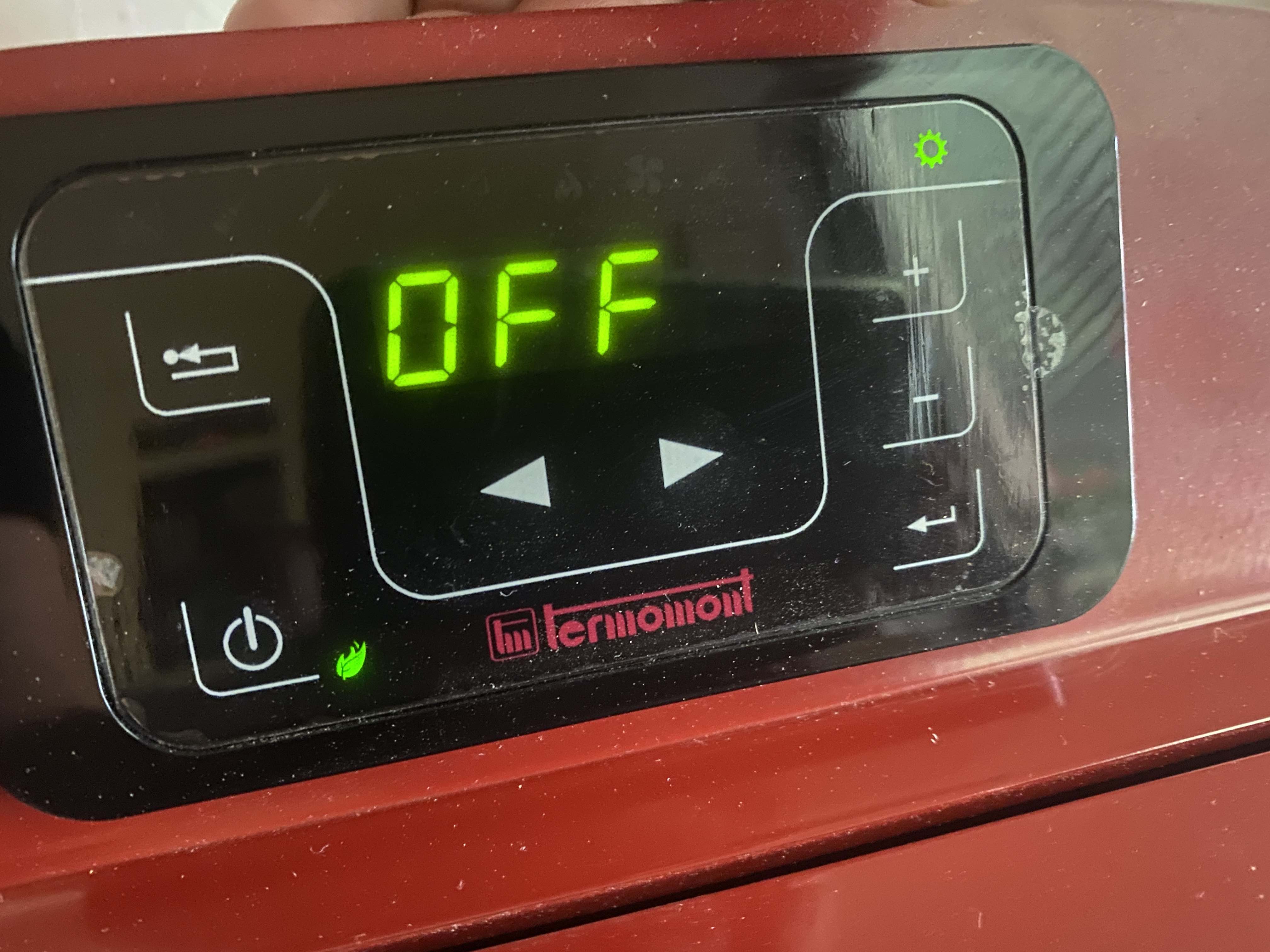

Svake jeseni problem sa toby 12.
Sad ne mogu da ga upalim, iako naizgled sve radi.
Displej ne reaguje na ove dole tastere u desnom donjem uglu i ne mogu da odem do drugog menija u kojem je ON/OFF
https://prnt.sc/uy8c8w
Zna li neko moze li se nekako drugacije upaliti?
Vec sam jednom menjao displej, ne menja mi se opet.
A i narucio sam plinski prikljucak pre dva meseca, jos uvek nema odgovora moze ne moze. Novi Sad Gas, kakva drzavna firma u punom svom sjaju i bedi.

Zvao termomont da pitam sta da radim, oni mi poslali nov displej, iako kotao vise nije u garanciji. Sve u svemu, iako je bilo gresaka sa kotlom od samog pocetka, na podrsku se ne mogu pozaliti.
Tako da kotao gura dalje, eno ga bruji Smile

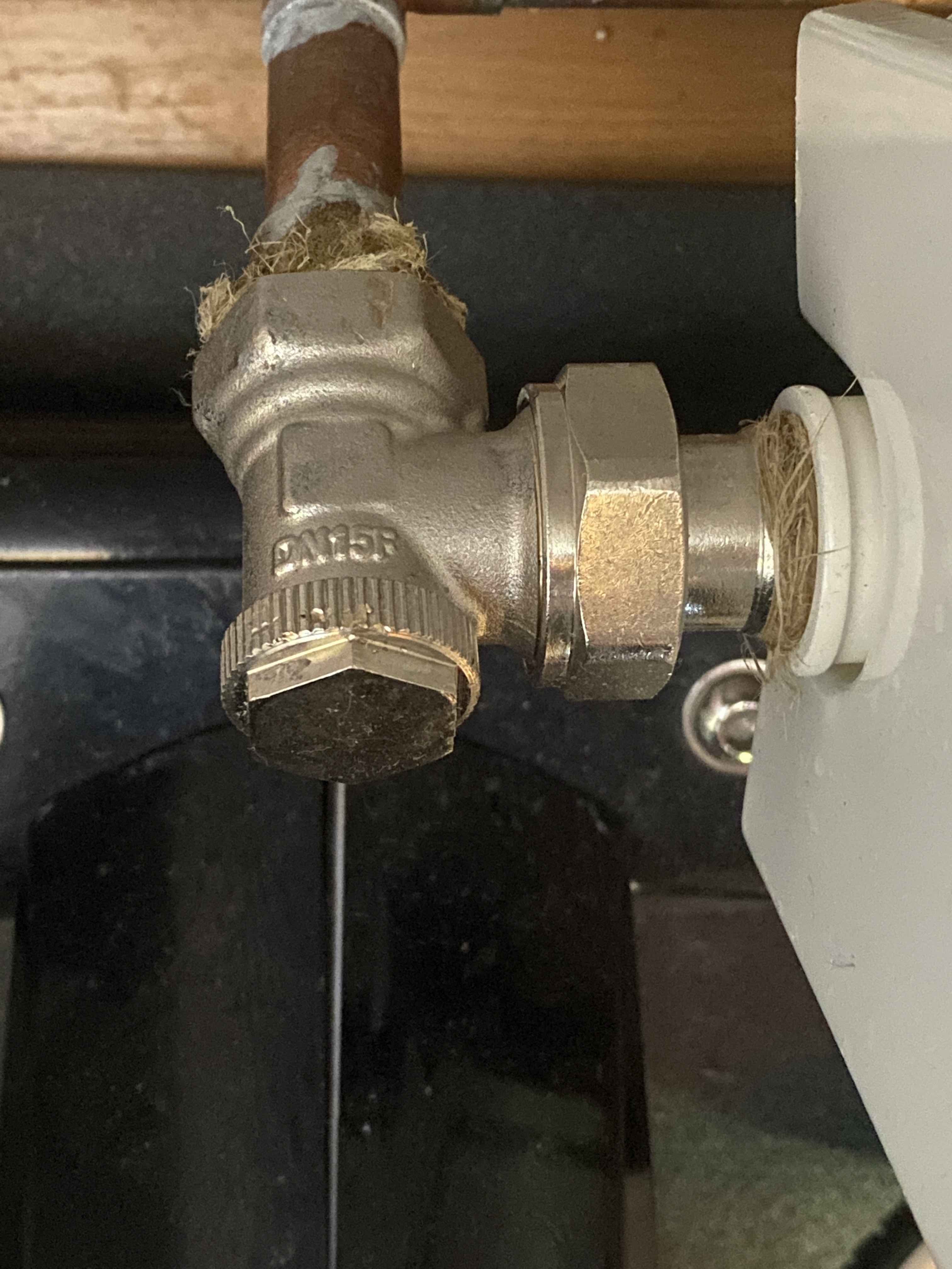

prva mi je sezona grejanja na pelet pa nemam nekog iskustva. Kotao je Toby H 20 povezan sa 6 radijatora od kojih je 4 u nizu od kotla sušač peškira (ako je bitan podatak zbog najviše tačke sistema). Pritisak je oko 1.8 a tokom rada se penje na 2.1 do 2.2 max.
Prvo pitanje: 3 i 6 (poslednji) radijator u nizu su hladni u donjoj polovini a pri vrhu vreli. Odzračivao sam dva puta ceo sistem (hladan), dodavao vodu da pojačam pritisak pa odraživao i ništa se nije promenilo. Šta tu može da je problem? Termoglave sam skinuo kada sam to radio.
Drugo pitanje: sistem radi tako što se upali, zagreje vodu na zadatih 55 stepeni, temp u cevima je oko 42, kada soba dostigne temp zadatu na termostatu sistem se polako ugasi, očisti se. Kada temp ponovo padne sistem se ponovo pali. Sve to lepo radi ali problem je dok je kotao ugašen sobe počnu da se hlade a i radijatori se vremenom ohlade i onda nije tako prijatno u sobi, oseća se pad temp. Da li može da se sistem namesti da radi non-stop kao kod centralnog grejanja, da su topli radijatori a da se ne gasi kotao? Pretpostavljam da treba da se ručno podesi temp vode u kotlu pa da se nađe rešenje da se ne gasi ili ima neka druga fora? I koliko je to onda ispaltivo što se tiče peleti, da li troši, više, manje ili jednako?

Kolika je kvadratura koju grejete? Kakva je izolacija? Koje su željene temperature u sobama? Šta imate od opreme u kotlarnici? "H" je, koliko ja znam kamin. Ima li svoju pumpu, gde se ona nalazi? Imate li mešnih ventila?
Kolika je ta visina, od pumpe do najviše tačke?

Evo ovako: greje se 80kvm,

Što se tiče cevi radijatora i cirkulacije prvo što treba da uradite je da spustite pritisak u sistemu. Potreban Vam je jako mali pritisak ali biće dovoljno i da spustite na 1bar. Expanzionu ispustite/napumpajte na 1bar (skinutu sa sistema), kada je vratite na hladno napunite sistem na 0,8bara. I to je puno ali krenite od toga.
Sto se tice radijatora koji ne greju: skinite sve termo glave, sve prigusnice otvorite do kraja, pumpu smanjite na 1. brzinu ako imate tu mogućnost, odredite neku proizvoljnu temperaturu vode i neka radi jedan ceo dan (dobro bi bilo da bude neki hladniji dan da imate konstantnu temperaturu uz kamina). Popodne toga dana pritežite ili odvrćite prigušnice na radijatorima zavisno od temperature u sobi. Kada u svim sobama dobijete istu temperaturu balansiranje je završeno (dobro bi bilo da testiranje traje što duže jer ima mnogo problema počev od luftiranja, preko ukućana koji otvaraju i zatvaraju vrata, spoljne visoke temperature koja varira...moze i nekoliko dana). Vratite termo glave i uživajte.
Dobro bi bilo da imate i ozračne lončiće i iznad tog sušača (iznad te najviše tačke).

I još nešto, prigušnica je pretpostavljam tamo gde izlazi voda iz radijatora (je li to ovo na slici). Štelovanje se vrši, opet pretpostavljam, odvijanjem i zavijanjem? I pitanje, da li može da se odvrne do kraja i poteče voda? Da znam na šta da budem spreman Smile
