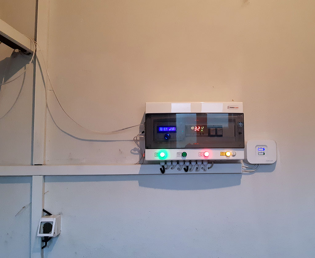

Već duže vrijeme se spreman da napišem ovaj post ali zbog velikog broja obaveza nisam ranije stigao. Prošle godine, nekako u ovo doba počeo sam detaljno istraživati "problem" zvani grijanje. Grijanje u mojoj kući datira od 1997 godine kada je tkz crnim cijevima izvršena instalacija i postavljeni pločasti radijatori. 2014.godine sam izvršio zamjenu kotla na pelet, proizvođača Lafat commerc Kalesija, Bosna i Hercegovina (Still metal). Kotao koji je ugrađen je jačine 35 kw (proračunato da pokrije čitav objekat na 2 sprata, cc 200m2). Od 2014.godine ka na ovamo, zagrijavam samo jedan sprat (gornj) veličine 75-80m2.
Kotao je bio klasično spojen, na način da je na topli vod bila spojena pumpa koja je ujedno bila spojena na elektroniku kotla. Od same ugradnje kotla na pelet imao sam različite probleme sa radom kotla odnosno najviše zbog potrošnje, zatim načina potpale, samog rada i sl. Smatrao sam,a i dalje smatram da zbog njihovog neiskustva za rad same automatike/elektronike kotla dolazilo zbog tih problema. Jednostavno to je bila mlada firma koja se probijala na tržište i nekom su pogodili parametre,a nekom ne dok većina korisnika iz neznanja nije se ni žalilo.
Ono što je bio moj najveći problem,a ujedno i izazov da sam imao velike oscilacije temperature u samoj kući na način da u jednom trenutku imam vrele radijatore,a zatim nakon toga osjećah hladnoće iako je sobni termostat pokazivao temperaturu 23-24C. Zatim kada dođe do podizanja vanjske temperature u kući bude pretoplo i obrnuto. Kotao je radio u nekom svom režimu. Nakon dugog čitanja kako ovog tako i drugih foruma i mišljenja, nakon obavljenih desetak razgovora sa Srksonom, krenuo sam u relizaciju prepravke samog sistema kotlovnice.
Kao što sam ranije spomenuo u polaznom vodu imao samo pumpu. Za prepravku kotlovnice kupio sam:
ESBE VRG 131 trokraki miješni ventil
Seltron ARA motor
Razdljenik HV 60 za 2 kruga (zbog toga što sam imao bojler sanitarne vode)
Hidraulična skretnica
Grundfos pumpu 32-60 novu
Grundfos pumpu 32-60 nabavio polovnu
Trokraki antikondezacioni ventil ESBE VTC 512/511 (60C)
Termometre, Termonanometar, Ventile i cijevi
Naknadno nabavio HeatON WCHR-01 elektroniku i poslao Srksonu na doradu
U samo proljeće ove godine napravio sam prepravku kotlovnice ali bez same elektronike/automatike. A usput sam zvao servisera koji je konačno "nadošao" pa mi je rekao da je bilo problema sa softverom elektronike kotla. Taj dio je popravljem, nagograđen na novu verziju te aktivirana modulacija (mart/april 2019.godine).
Tokom ljeta Srkson je završio samo automatiku te sam prije početka grijnje sezone ugradio kompletan sistem gdje sam spojio sve komponente (Senzor polaznog voda, senzor grejnog voda, Motor na miješni venti, automatiku). Sve doveo do upakovanog ormarica. Temperatura vode prema radijatora podešena na 47 C, temperatura starta pumpe u radijatorskom krugu podešena na 60 C i ostale parametre na samoj elektronici (Srkson). Pumpa(e) skinuta sa elektronike kotla i spojene na automatiku.
Rezultat
U prvih 20 -30 oktobra dana sam testirao sistem, mijenjao različite parametre. Vjerovatno zbog promjene načina upravljanja kotao se malo čudno ponašao,a pogotovo se odnosilo na ponovni start (potpalu) kada je sobni termostatat aktivan. Nakon dopisivanja, konstulacija sa proizvođačem kotla (Lafat - stillmetal) ponovno smo nadogradili softver, promjenili način potpale, smanjili brzine doziranja peleta te podesio da ručno mogu podesiti brzinu ubacivanja/dozirranja (1 - 100%, 2 - 70%, 3 - 50%). Ono što nisam siguran ali sam ipak mislim da ne mogu ograničiti da mi kotao ide npr do brzine 3 (1,2,3). Već on omogućava da se postavi AUTO, ili fixna brzina 1 do 5 (doziranje).
Trenutno mi radi u AUTO modu (modulacija kreće na 74C, smanjuje brzinu sa 5 ka niže), te doziranje peleta postavljeno na 3 (50%). Smatram da je ovo nije minimalna potrošnja i da može još niže ali za to je potrebno podesiti parametre u elektronike. Uz to je još uraditi i izolaciju na kući.
Zaključak
Prije svega ovom prilikom bi želio zahvaliti @Srksonu na velikoj pomoći, odgovorenim pitanja, brzini i korektnosti izrade same automatike. Nemam više velikih oscijalicija u temperaturi unutaru kuće, radijatori su konstatno topli, ugrađeni su termoventili na sve radijatore tako da neke držim na smanjenje jer ne koristim sve sobe.
Imao bi još napisati barem ovoliko ali generalno naš svijet ne voli čitati. Smatram da ima još prostora za napredak podešavanjem parametara elektronike kotla. Volio bi da ako neko od forumaša ima iskustva sa ALPHA FUMIS (mislim da je slovenački proizvod) da podijeli mišljenja.

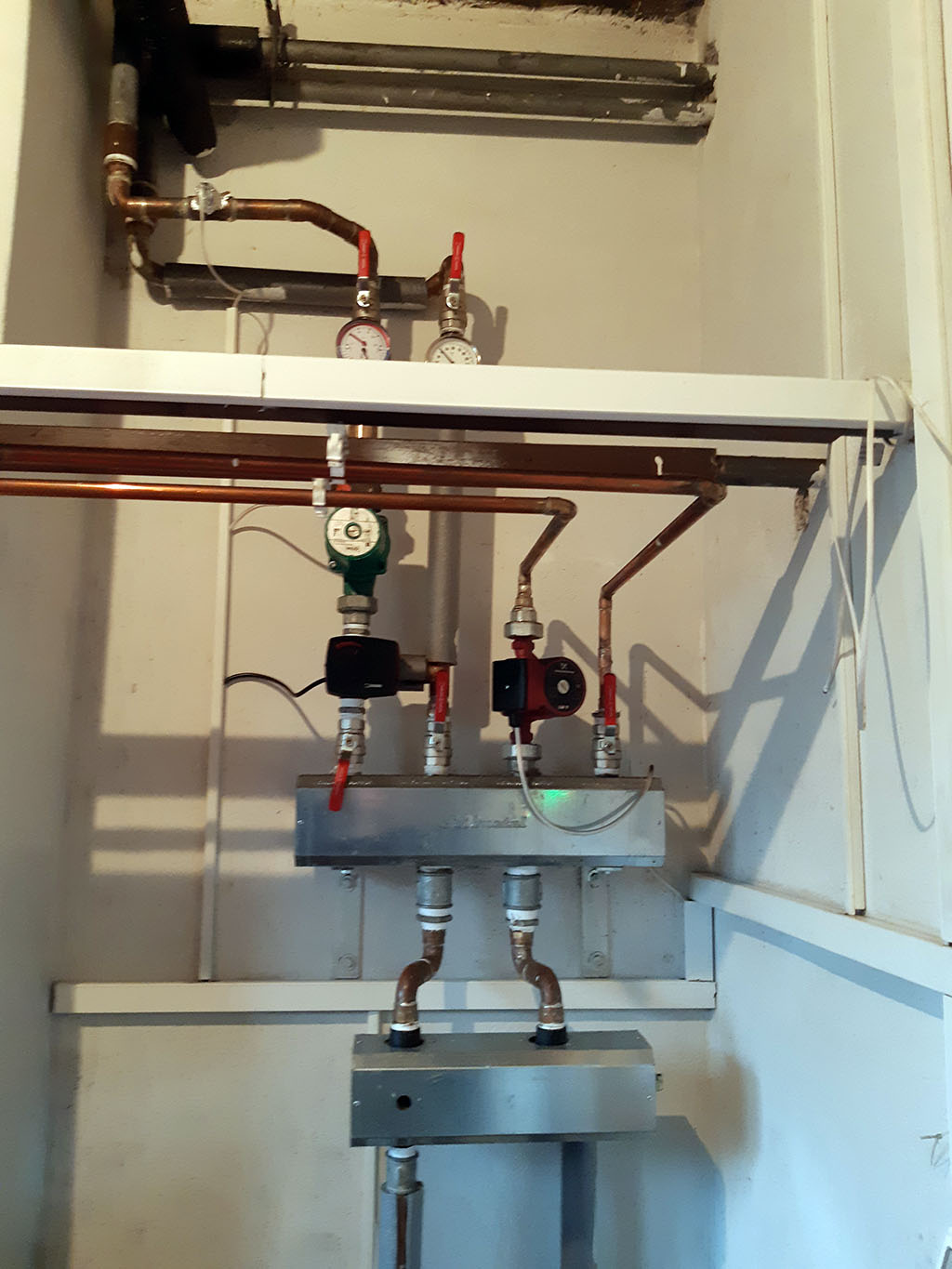

Ovo su moji parametri.
To su dve hidrauličke skretnice ?
Gore je sabirnik i razdelnik sa dva kruga a dole je hidraulična skretnica.

@boree
Ne bi bio dovoljan samo razdelnik-sabirnik. U tom slučaju bi grejni sistem bio hidraulično neispravan. U takvoj postavci kod zatvorenog mešnog ventila kod jednog potrošačkog kruga i ugašene pumpe kod drugog potrošačkog kruga, voda iz kotlovskog kruga nema kud, tj. nema zatvoren krug kretanja, odnosno povrata u kotao, a dok radi pumpa u kotlovskom krugu i kada je trokraki termostatski ventil skroz otvoren. Kod takve postavke posledica je ozbiljan rast pritiska u grejnom sistemu, a nakon ispravne separacije grejnih krugova i kotlovskog kruga ugradnjom hidraulične skretnice dolazi do rasterećenja.
Ukoliko se ugrađuju trokraki mešni ventili onda je hidraulična skretnica OBAVEZNA!
Ukoliko se ugrađuju četvorokraki mešni ventili onda hidraulična skretnica nije neophodna, ali je POŽELJNA zbog niza faktora i pravilne separacije.
