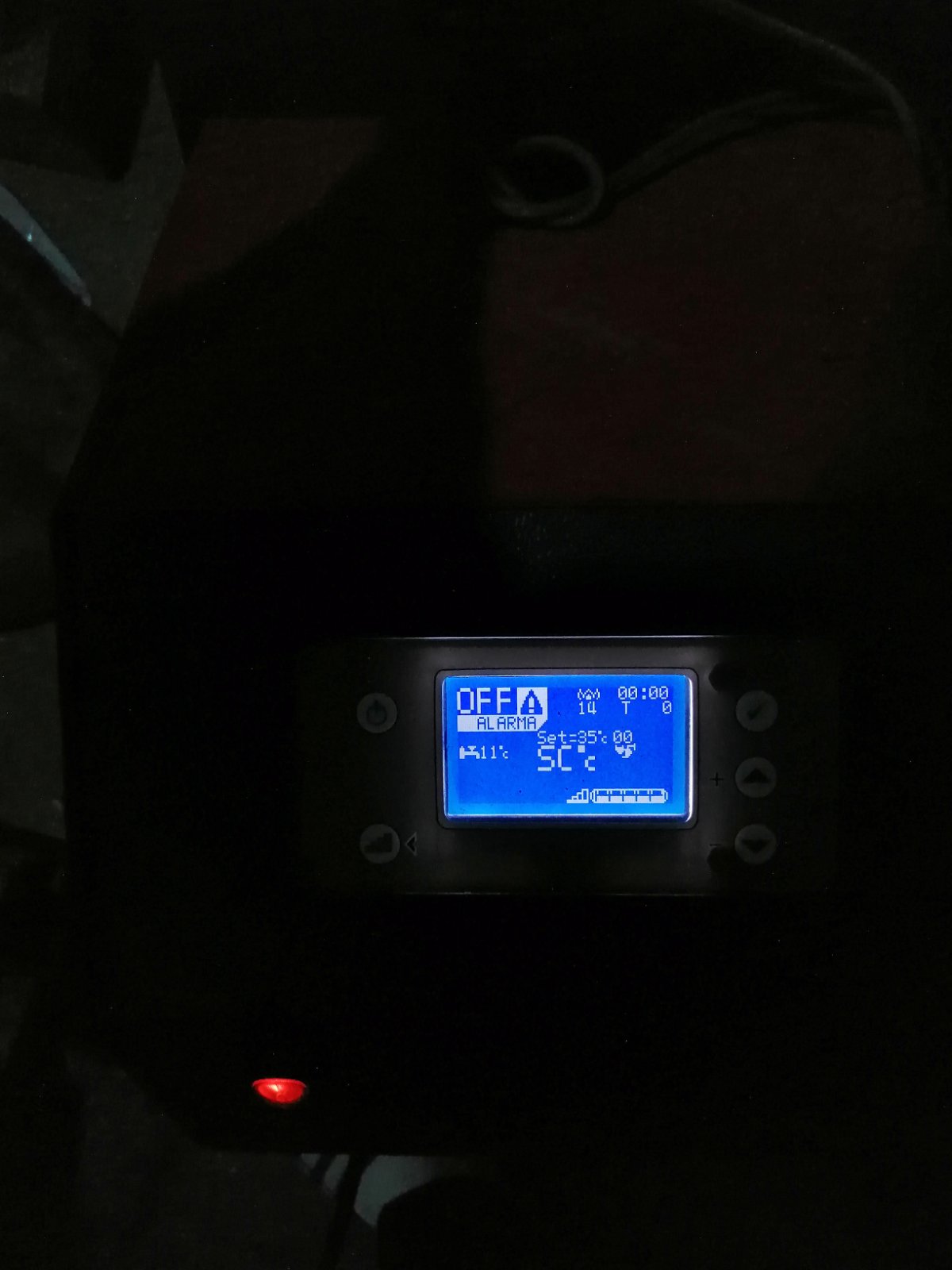

Pre nekoliko dana, počeo sam sa pripremama kotla za sezonu i probao sam da uključim gorionik.
Uključim gorionik, displej je ostao plav (aktiviralo se osvetljenje, ali nema slova) i aktivirao se alarma (signal da se pojavio problem u radu).
Odvojio sam displej od elektronike, uključio gorionik i isti je odradio inicijalno pokretanje (izduvavanje ventilatora) ali se nije aktivirao niti je u ložište doneo pelet jer sam ga na displeju deaktivirao.
U pitanju je Bergen gorionik (kupljen u Energy Netu, 2016. godine).
Sumnjam da je možda i displej problem.
Koji su simptomi neispravne elektronike na gorioniku?
Unapred havala na eventualnim savetima!!!
Da li je moguće da niko nije imao problema sa elektronikom u gorioniku na pelet??? Smile
Zamenjen displej, zamenjen flet kabal između "matične" ploče i kontrolera....evo, ni dva meseca ne mogu rešiti elektroniku...od Energy Neta pa do raznih majstora - niko nema pojma da ustanovi šta je problem.
Da li možda neki drugi sklop u gorioniku - grejač na primer, može izazvati bagove na elektronici?

Liči na problem sa elektronikom.Trebalo bi zameniti i elektroniku.Ako sumnjate na grejač , možete ga odkačiti za probu.

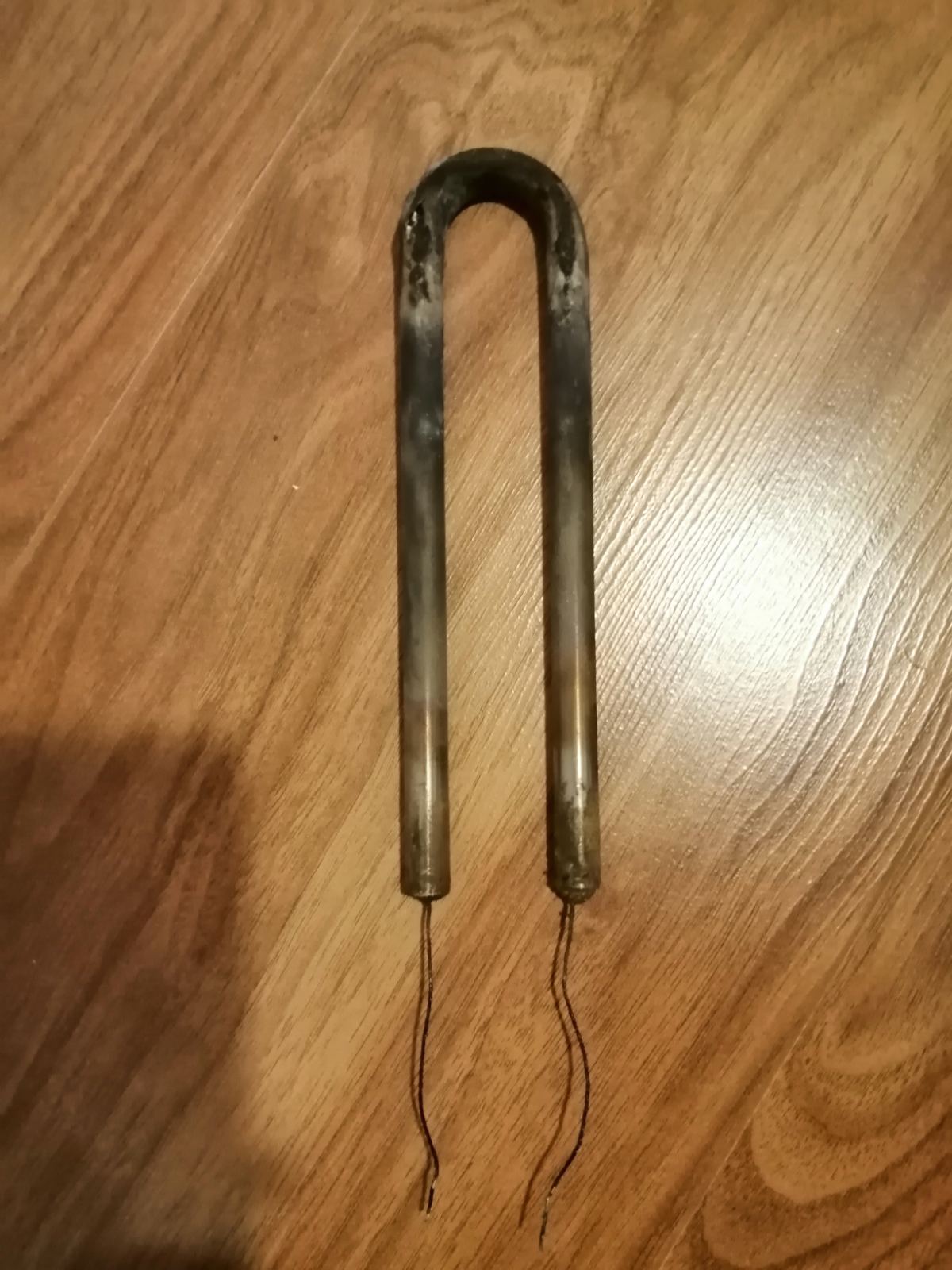

U međuvremenu, nađoh majstora elektroničara koji je bio voljan da pogleda elektroniku. I donekle, uspeli smo da osposobimo elektroniku.
Alarm je i dalje aktiviran, ne može da se prebaci sa OFF na ON, ali uspeo sam preko menija da pokrenem dozer, vodenu pumpu, da podešavam parametre i slično.
Primetio sam da je grejač u lošem stanju. isti sam skinuo i naručio novi (tačnije, stari izvadio, odneo u jednu firmu u BG koja se pravi izradom grejača, da mi naprave novi) i sad čekam da vidim da li je do grejača ili se još neka druga komponenta pokvarila.

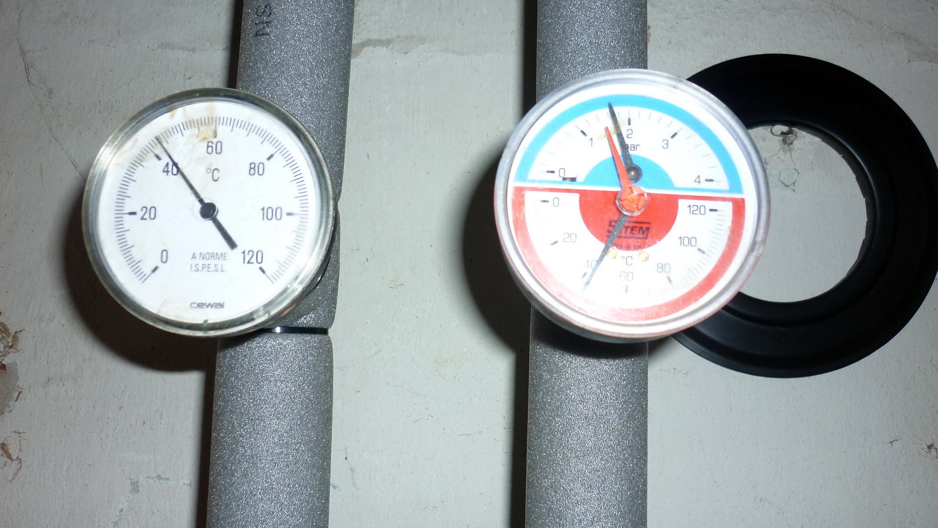

Na kojem polazu i kojem
#7557
Na kojem polazu i kojem povratu.?
Wed, 15/01/2020 - 11:56
Тоби 20
#7558
richiemsch
richiemsch's picture
Registrovan dana: 23/08/2015
Od kotla na meračima.
Samo da dodam...Ovo je potrošnja za ovaj period kada je prosečna dnevna T oko 0. Pre desetak dana, kada je bilo -11, znalo je da ode po 33kg dnevno.
Wed, 15/01/2020 - 11:55
Nešto tu ne štima,
#7559
Srkson
Srkson's picture
Registrovan dana: 10/02/2016
Nešto tu ne štima, temperatura na polazu nikako ne može da bude manja od temperature na povratu, jedino ako termometri lažu.
Možete li fotografije da pošaljete i detaljno objašnjenje.
www.stsrdjan.blogspot.rs
Wed, 15/01/2020 - 11:58
Тоби 20
#7560
richiemsch

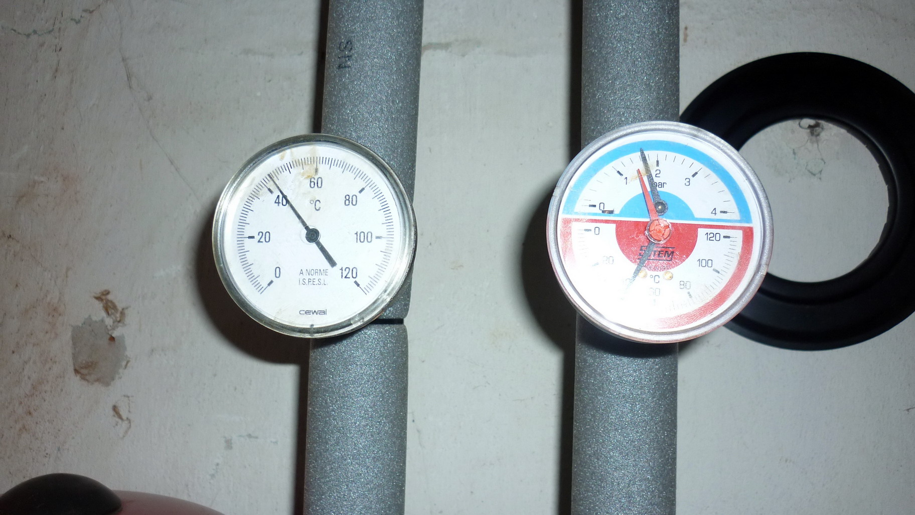

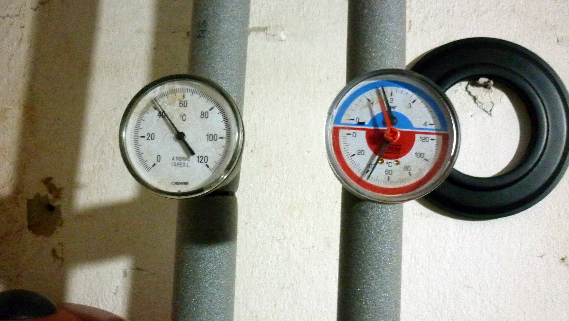

I ja mislim da laže ovaj na povratu, jer kada ga dodirnem, oseća se da je niža T nego na polazu ( a pokazuje više).
Čim budem imao slobodnog vremena, okačiću slike.
Wed, 15/01/2020 - 12:23
Тоби 20
#7561
richiemsch

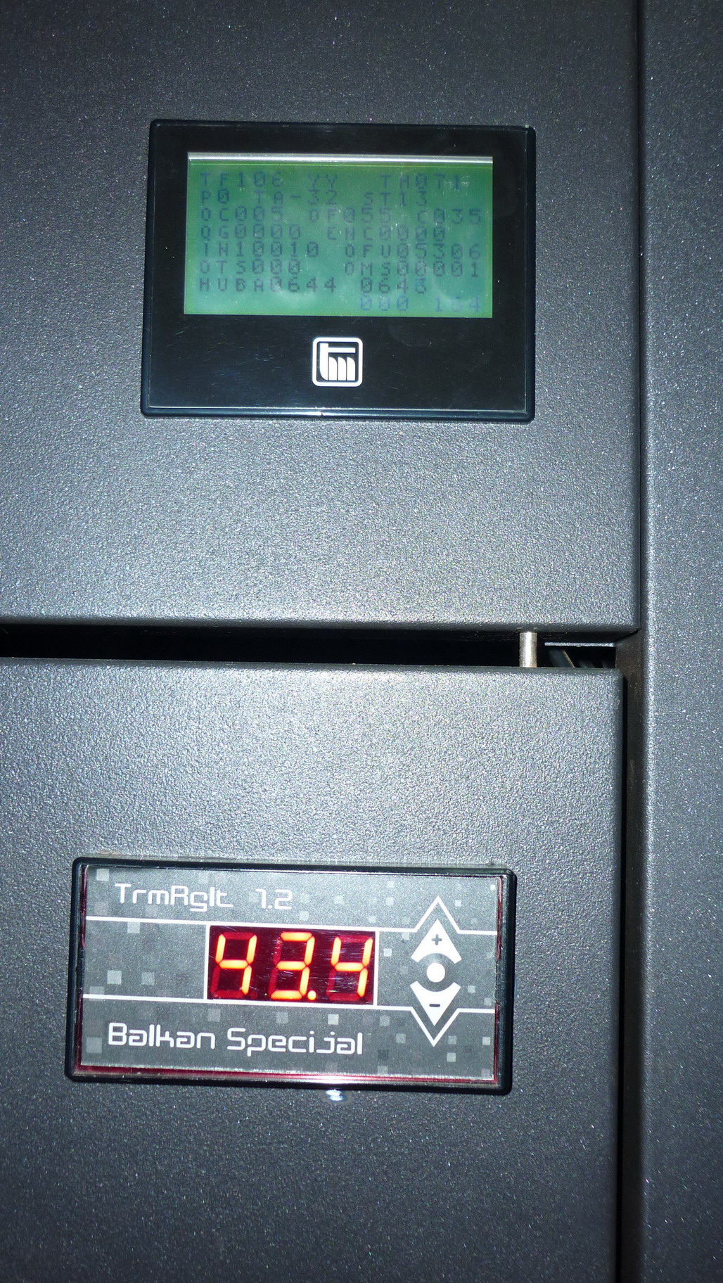

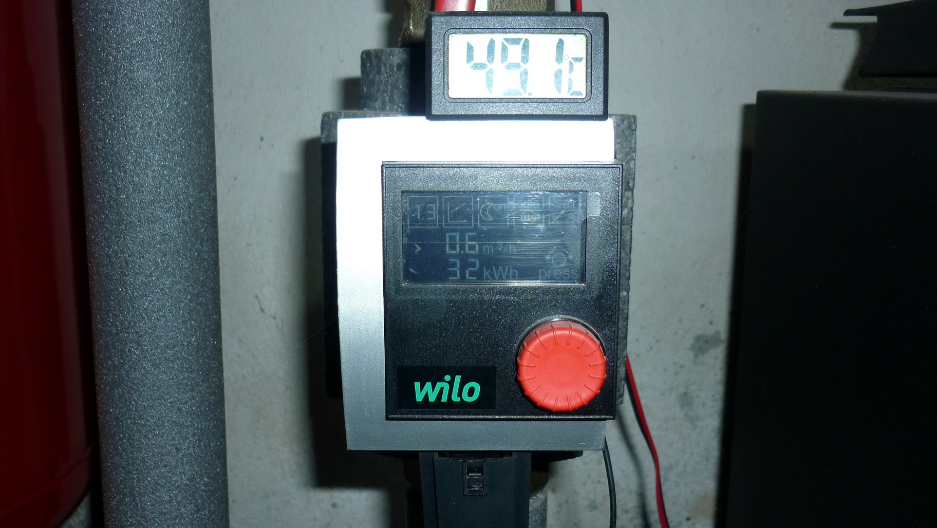

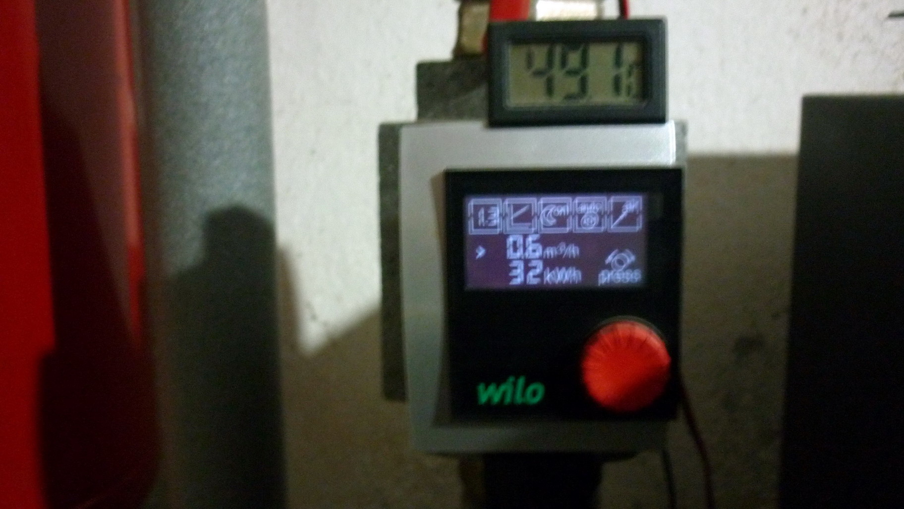

Evo slika:
Znači :
Polaz 43
Povrat 44
Povrat u kotao oko 50c
