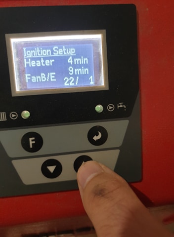

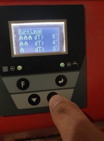

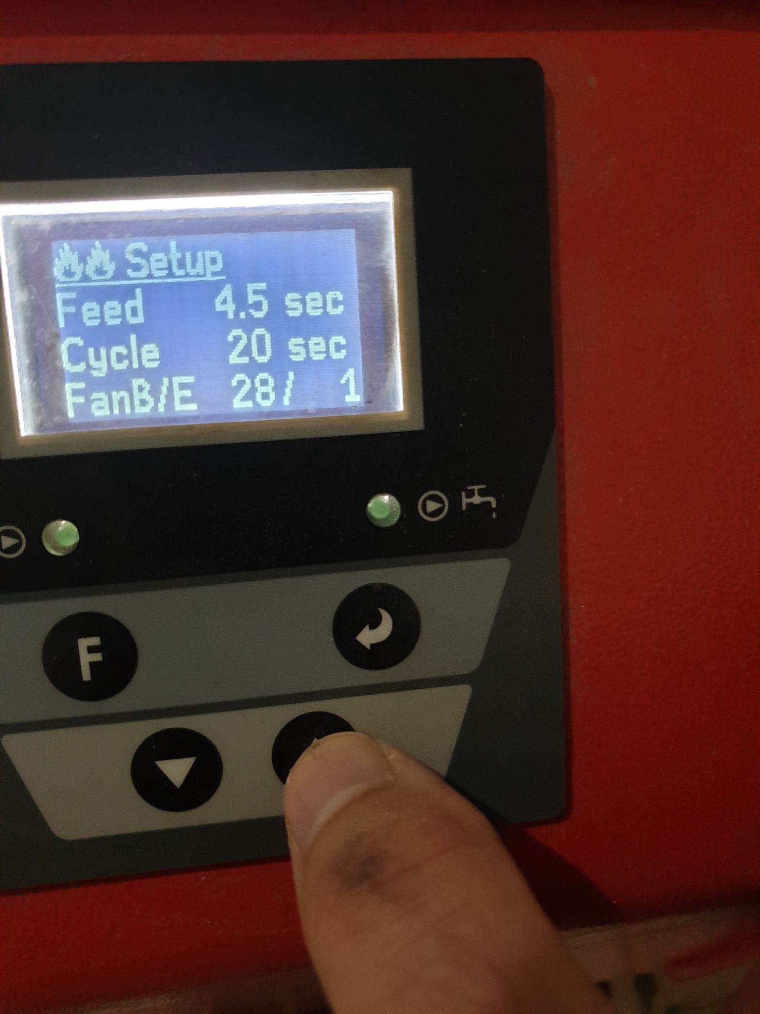

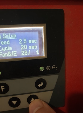

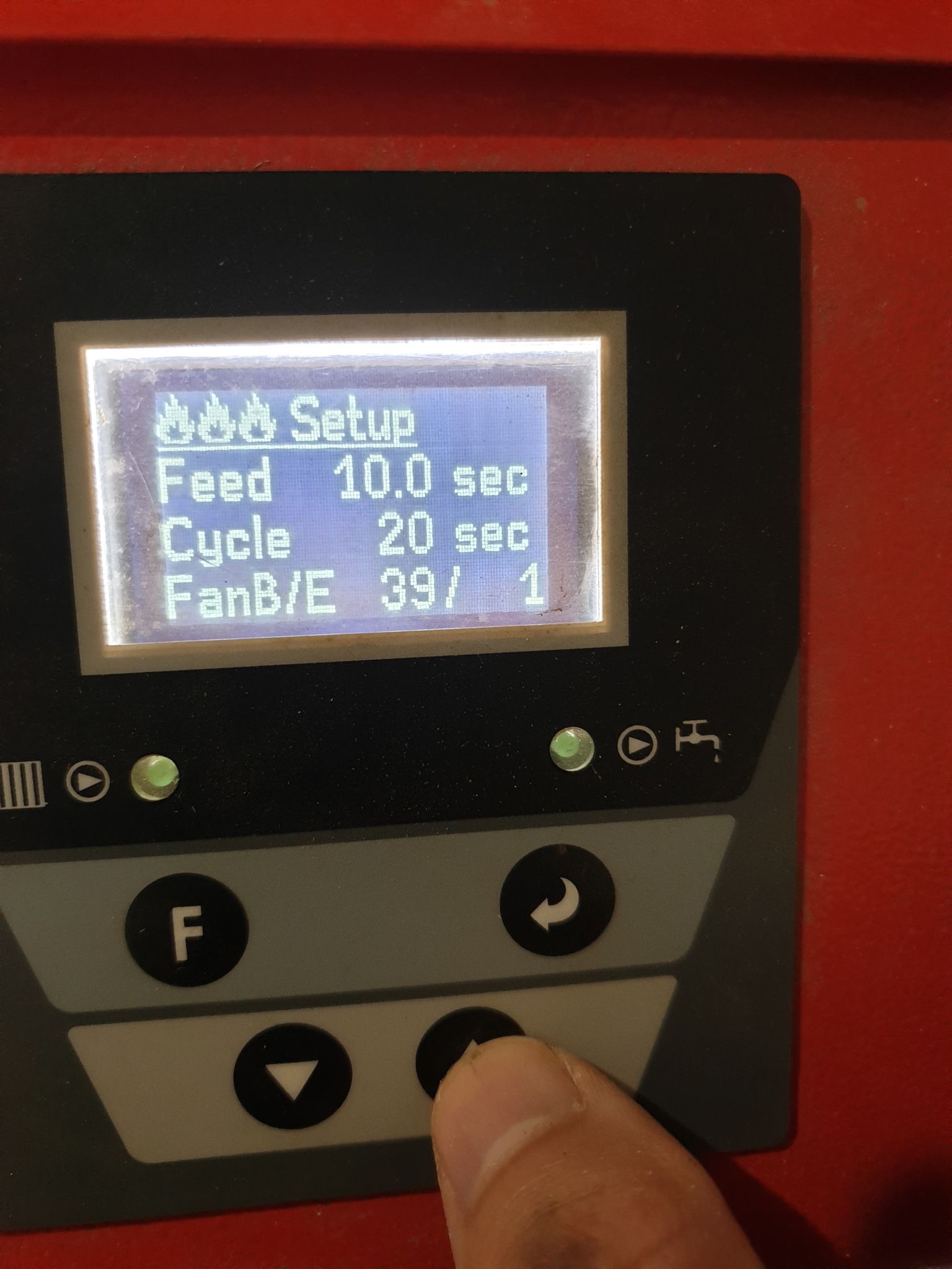

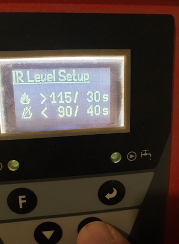

Pozdrav drustvo,promenio sam pelet posto mi je onaj prosli Eko step pelet bio strasno los i mnogo je trosio. Ovaj sto sam uzeo sada je dosta kaloricniji i ne izgori sve i vatra se utinji jer ga pretrpa peletom,i zagusi se.Kako da promenim podesavanja tj na koje parametre,posto u okolini servisera nemam,a iz Beograda nece da dolaze daleko im je okolina Novog Sada..Ako ima neko da se razume bio bi i vise nego zahvalan.Casticu ako treba.Ili jos bolje ako neko zna nekog Servisera jos bolje.Hvala
Ovo su podesavanja trenutno za stari pelet. Burnit 34kw.
