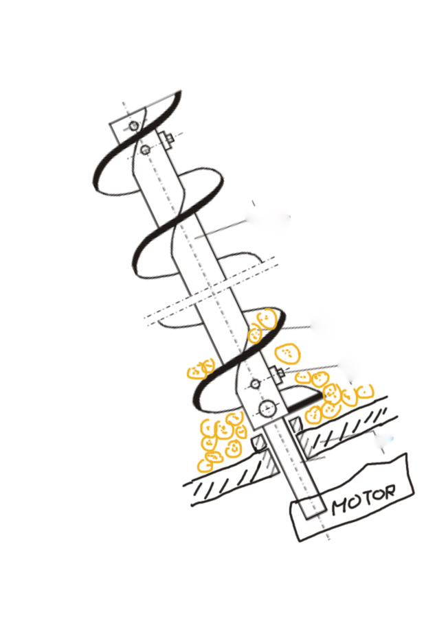

Pozdrav društvo. Ima Biodom 27 već nekih 5 godina i sad mi je počeo da zaglavljuje pužni transporter.
Jednostavno nešti ga zablokira i motor samo zuji kad dobije napon. Kad rukom mrdnem ceo motor puž se odblokira i normalno radi. Čistio sam svo spremište peleta i usisao svaku mrvu. Sve se normalnk okreće. Skidao sam motor i okretao puž dok nema peleta sve se vrlo glatko okreće. Skidao sam i puž i očistio sve. Ništa ne nađoh da zaglavljuje.
Jedino mi je čudno što između kraja svrdla puža i dna ima prostora da uđe koje zrno peleta pa možda ono zaglavljuje. Ali mi je čudno kako se to ranije nije dešavalo. Šta bi mogao da bude problem?

Ne znam na cemu puz lezi, ali
#7570
boleeve
boleeve's picture
Ne znam na cemu puz lezi, ali ako nije lezaj, nego mesingana caura, onda treba pogledati da li se pojela.
Kod mene je za tri sezone caura skoro pa nestala.
To opterecuje motor.

boleeve mi 'uze rec iz usta'
Tacno kao on sto kaze - za 5 godina je normalno da se istrosila biksna..
Zameni motorce, dosta je sluzilo..
(a moze i strugar da ti napravi novu cauru)

Nisam nasao nista mesingano.
Izmedju dna puza i ploce koja se srafi i koja ga drzi ima jedno 8mm prostora. Tako da puz ne uzima pelet sa dna vec se ispod njega zavuce po nesto peleta.
Kako izgleda ta caura?

Evo ovako:
http://prntscr.com/qrpp3s
Kada je sve na svom mestu i ispravno, puz nema ni 1mm lufta, a kamoli 8mm.
Ta na slici je do motora, kroz nju "prolazi", a imas jos jednu na kraju u koju se nabije puz. Kod mene je ona uzes unutrasnjeg promera nego prva.
I uglavnom se pojede ta prva do motora, posto ona trpi prakticno celo opterecenje.

Hm,
nemam ja lufta mozda nekolikko milimetara u hodu gore dole, ali izmedju puznog prenosnika i dna, odnosno ove ploce ima jedno 8mm prostora,,, otprilike!
Evo pokusao sam da napravim neku sliku kao ilustraciju.
Po mom misljenju puz bi trebao da grabi pelet skoro sa dna a ne da se ispod njega zavuce i da ga koci.
Ako ja to dobro kapiram. Samo mi nije jasno sta se tu pokarabasilo.
Hvala puno na pomoci i izdvojenom vremenu!

Po meni je 8mm bas puno. Kada
#7578
boleeve
boleeve's picture
Kada sam zamenio tu cauru, lufta skoro i da nema.
Mislim da upravo zbog tog pelet zapada dole i puz ne moze da ga pokupi.
