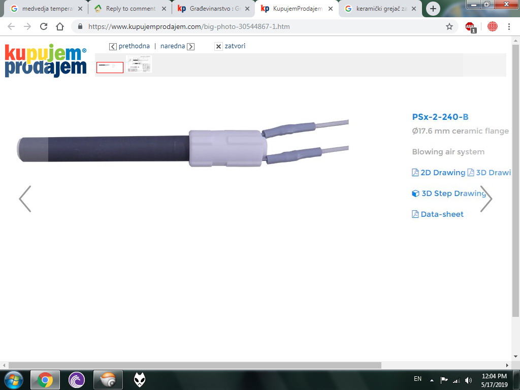

Сервисер каже да керамички грејач не одговара и неможе да стане у у цев од грејача...

Ako je tako, nemas izbora vec da uzmes od servisera.
Mislio sam da za iste pare uzmes keramicki. Njegove prednosti su ovde navedene:
Karakteristike keramičkog grejača:
◾paljenje peleta traje samo oko 90 sekundi,
◾dug vek trajanja (testirano do 50.000 paljenja)
◾otporan na koroziju i oksidaciju,
◾max potrošnja energije pod punim opterećenjem je samo 150W,
◾stabilna radna temperatura 1000°C
◾inovativna konstrukcija grejača za optimalni protok vazduha duž zidova i kroz jezgro grejača

Može da stane al ga treba obraditi, pošto je klasičan samo u obliku valjka a keramički ima i budžu na početku, e tu budžu treba ošmirglati da bi stala u ćoškasti otvor. Ja sam se sa time igrao "par" minuta...

По твојој причи закључујем да је довољно да се ошмирглају само ове керамичке избочине што штрче и онда упада у цев? И дужина је одговарајућа?

Da da, ja sam tako ugradio.
