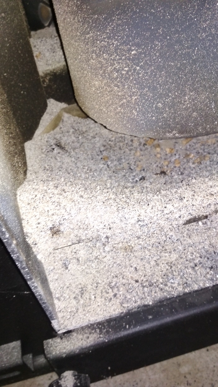

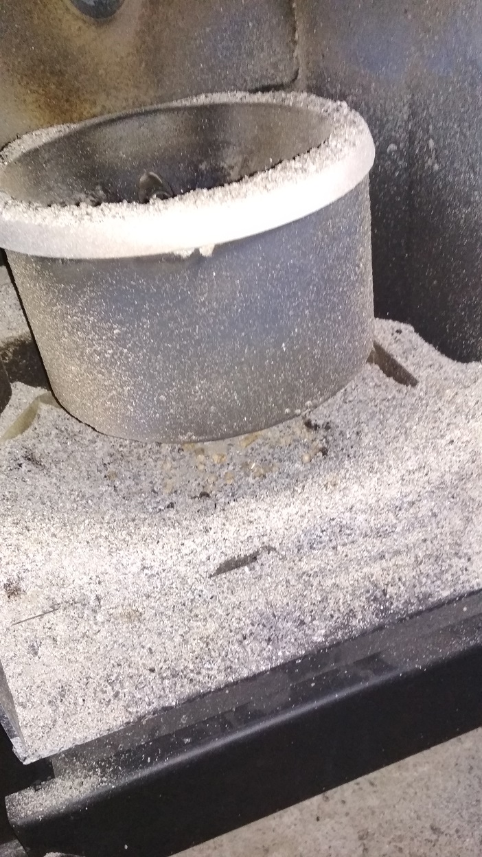

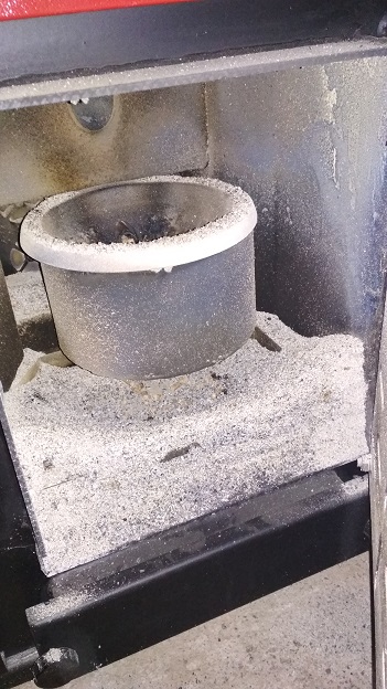

Ovo mi je prvu godinu sa kotao na pelet Termomont Toby B17 sa novu elektroniku i probao sam 6 vrsta peleta i sa svih je isto od 2-3 vrece nagomila se pepeo ko na slike. Pitanje je do ostale korisnike ovi kotlovi dal je to tako kod svih i normalno il kod mene nesto ne radi kako treba?
Pokusao sam i sa parametrima da to izregulisem al opet isto .....neka mala razlika.
Ako ste u mogucnost molim vas nek neko spodeli i svoje parametre ko sto je ovaj excel fail sa parametre od staru elektroniku.

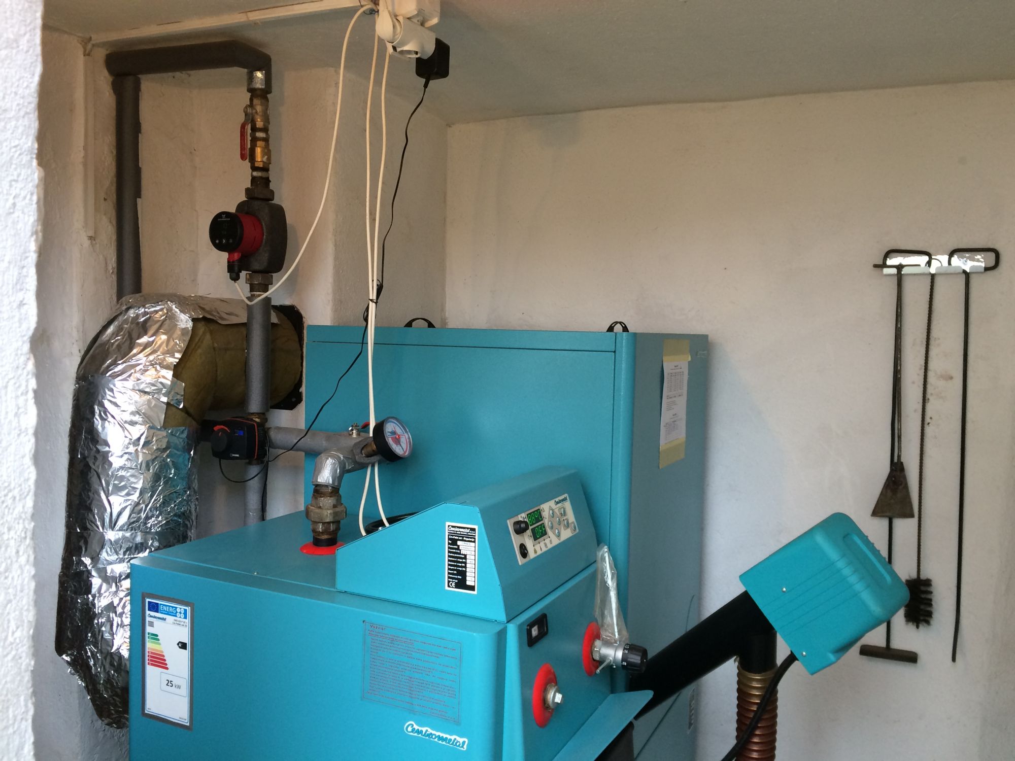

Kada sam resio da predjem sa drva i uglja na pelet pre dve godine napravio sam u startu gresku sto nisam dobro proucio ovaj forum tako da ga toplo preporucujem svima vama ko hoce da se greje na pelet da izdvoji deo svog zivota i procita forum od pocetka. Ustedece mu PUNO novca, vremena i zivaca koje moze da izgubi ako nesto ne uradi kako valja. Samo cu ukratko da sumiram svoja iskustva, mozda nekome i koriste.
Po preporuci majstora sam kupio Centrometalov kombinovani kotao (na forumu nije puno hvaljen) od 25kw sa gorionikom od 20-35kw za kucu od 180m2. U startu je to bio predimenzionisan kotao, ali to tada nisam znao. Srećom po mene ugradjen mi je odmah cetvorokraki mesni ventil tako da sam uvideo blagodeti koje on pruza. Doduse nije mi bilo odmah najjasnije cemu sluzi, ali mi je zvucalo kao korisna stvarcica.
Nakon par meseci sam primetio da se kotao pothladjuje i pojavljuje kondenzacija prilikom hladnog starta pa sam po preporuci forumasa ulozio u el.pogon mesnog ventila da bih zastitao kotao od pothladjivanja i da ne bih trckao stalno u kotlarnicu da okrecem m.ventil.
Posto u kuci imam otvoreni sistem i termoglave na skoro svim radijatorima (osim na susacu), desavalo se da se dosta cuje zuborenje vode i buka u cevima usled promene pritiska kod otvaranja i zatvaranja termoglava. To sam takodje resio savetom jednog od forumasa ugradnjom pametne pumpe koja sada balansira ceo sistem.
Nagomilavanje cadji u dimovodnim cevima sam resio izolacijom k.vune od bazalnih vlakana, a to je ujedno pomoglo i boljem sagorevanju peleta.
Sada mi ostaje da resim problem predimenzionisanog kotla koji se pali na svakih 30 minuta. Znaci 2 puta u sat vremena, 48 puta dnevno, oko 8000 puta za jednu grejnu sezonu. Vidim da se taj problem najbolje resava ugradnjom AT, mozda nekom od 800L ili 1000L. S obzirom da planiram da u buducnosti predjem i na kostice visnje mislim da bi AT morala da se ugradi jer sagorevanje kostice verovatno zahteva duzi rad grejaca (sada mi je podesen na samo 30 sekundi). Doduse jako mi je mala kotlarnica tako da jos nisam siguran gde bi valjalo da ga postavim..
Evo i jedna slicica iz kotlarnice..
Centrometal EKO-CK P 25kw, četvorokraki m-ventil sa automatikom ESBE CRA 111, termoglave, grejani prostor prizemlje i sprat 160m2 (bez izolacije), prosečna temperatura 19-21C. Kotao uključen 24h.

Probajte prvo namjestiti 4K ventil da u kotlu održava samo 45°C na donjoj cijevi koja ide u povrat kotla, pumpa se mora paliti na 40°C.
Niste napisali koliko dnevno trošite peleta, zbog izračuna moguće uštede sa spremnikom, trošak spremnika i dodatne opreme je oko 1000 €.
Sa spremnikom možete uštedjeti samo ako prema radijatorima puštate najmanje moguću toplu vodu koliko su gubitci kuće i tako 24 sata dnevno.
Samim pretvaranjem kemijske u toplotnu energiju bude uštede goriva od 5-8% zbog promjene uvjeta izgaranja goriva.

Nece li to biti preniska temperatura na povratnom vodu od 45 stupnjeva? Podesena temperatura na povratu je 62C, a kotao ukljucuje pumpu na 61C.
U januaru sam dnevno trosio 2,5 džaka po danu (37.5kg). Kada se uzme cela sezona od 7 meseci grejanja oktobar-april ispadne oko 1,8 džaka po danu (27kg). Ovde su malo jace zime posto je planinski kraj pa je nocu uglavnom minus.

Ne to je za sve vrste goriva do 10% vlažnosti preporučeno, kondenzacija dimnih plinova se dešava ranije nego kod goriva sa 20 i više posto vlage.
Potrošnja za kvadraturu na takav način rada kotla je u redu. S spremnikom bi bile uštede samo u izgaranju goriva i paljenja plamenika 2 do 3 puta dnevno što zavisi od veličine spremnika.
