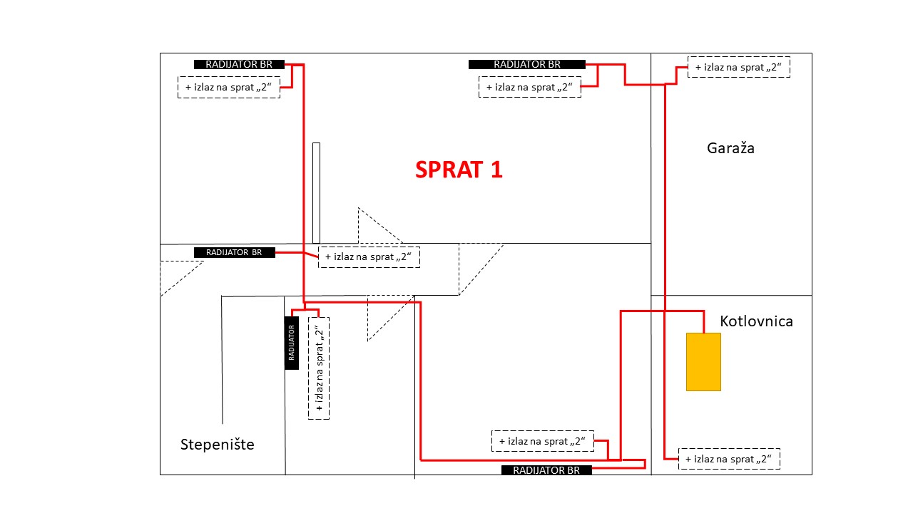

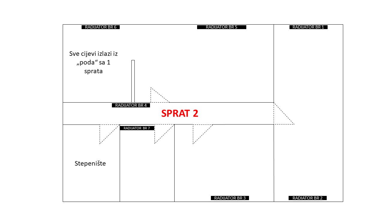

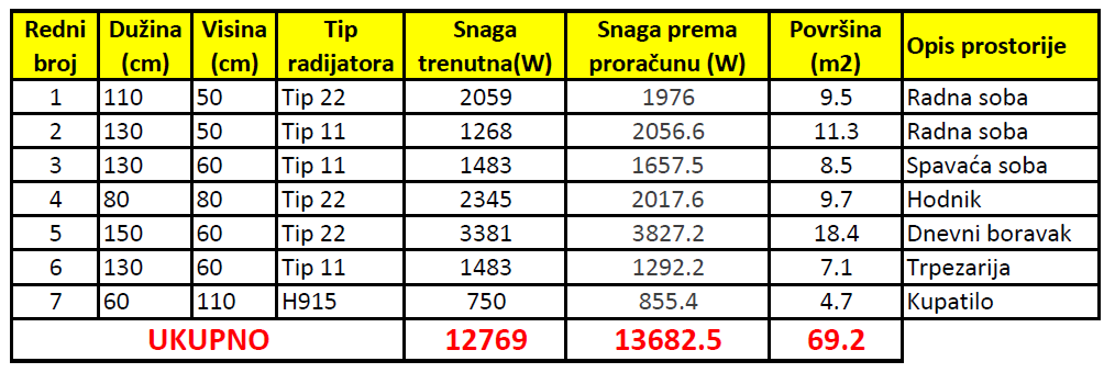

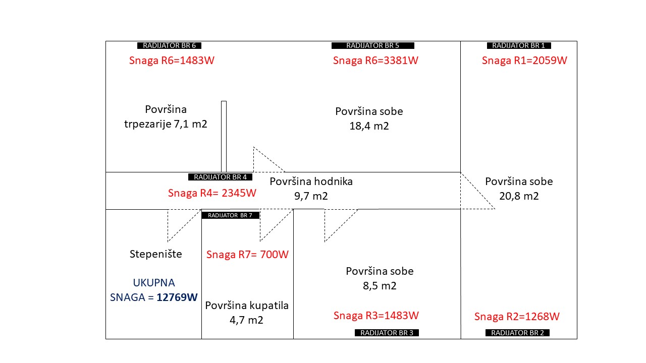

U prilogu su slike kako
#7347
QT3
QT3's picture
Registrovan dana: 07/01/2019
U prilogu su slike kako izgleda sistem koji mi je u kuci. Napominjem da grijem samo jedan sprat (II) dok u donjem spratu nemam potrebu da zagrijavam (ventili zatvoreni). Raspored radijatora je gotovo identičan.
Sistem je prije ugradnja kotla na pelet radio na čvrsto gorivo i kao takav je i više nego korektan bio.
Tue, 08/01/2019 - 23:23

Histerezis wrote:
Gorane neće biti pec pec jer pumpa se trenutno gasi na 55C što znači da se tih 75C dostigne ali samo u kotlu ali ne i u polazu...
Verovatno je pogrešio,pali se na 55 a gasi na 50,jer u suprotnom nebi preko 55 pumpa radila.Verujem da ima nalegajući termostat!
Proračun je za -20°C?
Na sistemu nije ništa rađeno sem zamene Kotla?
"Regulacija" je ista?Temperature u sobama su iste?

@Goran Tosic Proračun je
#7350
QT3
QT3's picture
@Goran Tosic
Proračun je prema tabeli deltaT -60 (90/70/20). Da, na samom sistemu ništa nije prepravljano, samo zamjenjen kotao sa čvrstog goriva na kotao proizvođača StilMetal. Sobnim termostatom upravljam "temperaturom". Na radijatorima su obični ventili, svi otvoreni.
