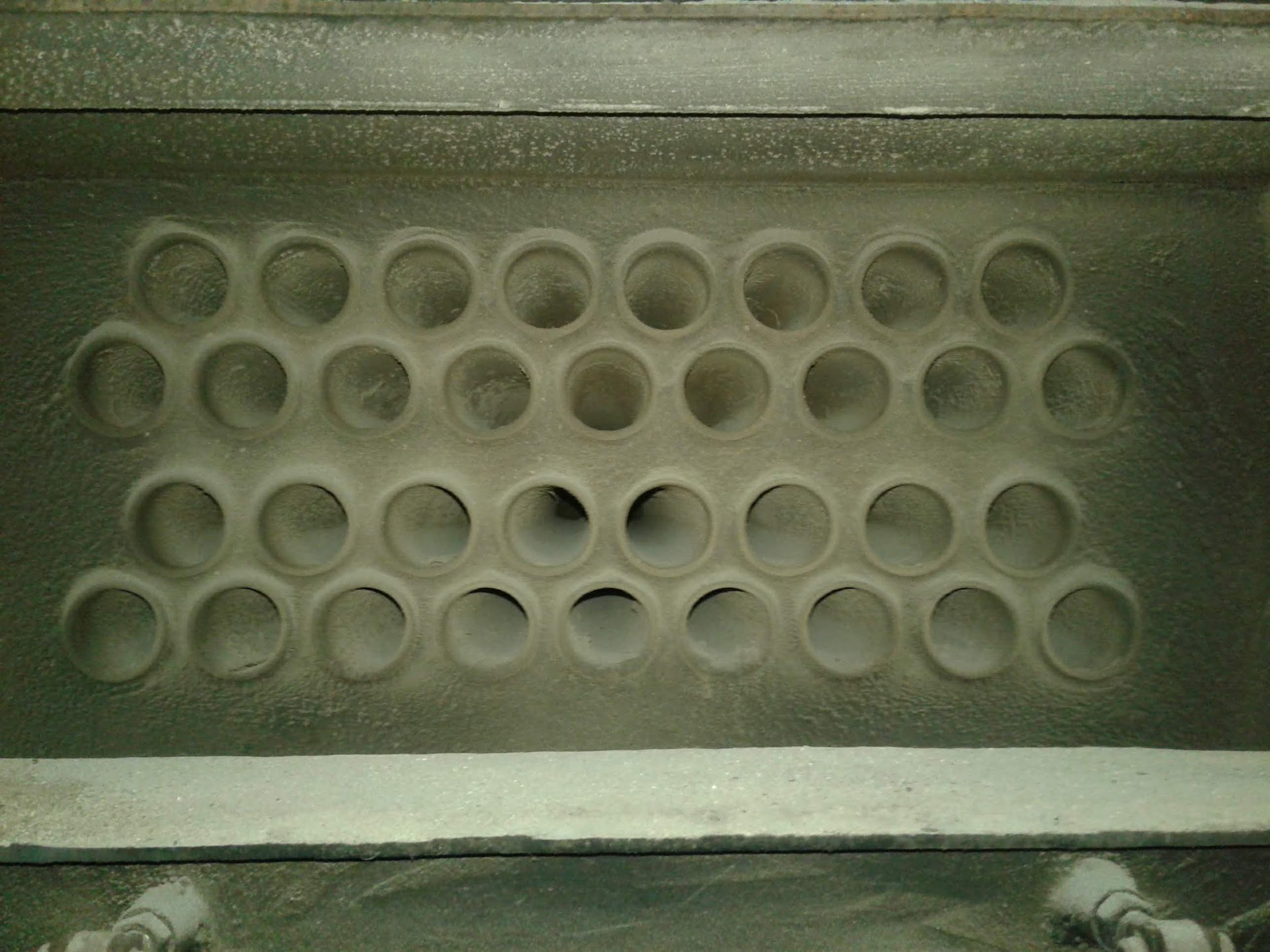

Baš sam pre neki dan
#7268
Baš sam pre neki dan razgovarao sa ložačima u malo većoj kotlarnici na drva i rekoše mi da jednom sedmično čiste cevni izmenjivač a ciklone jednom mesečno! To im je koliko sam razumeo preporuka proizvođača...

Zaprljani kotlovi
#7269
Astrea
Astrea's picture
Walsi Darg wrote:
Smatra se da 1mm naslaga na zidovima kotla smanjuje snagu, tj. povecava potrosnju za 5%
Imam malo drugačiji podatak:
'Nalepi debljine 1 mm povećavaju potrošnju ogreva za 10%' (izvor: Bundesamt für Energie BfE, Bern, Schweiz, 2002 g. - Savezni ured za energiju, Bern, Švajcarska).
Kako god, zaprljana postrojenja i uređaji znatno povećavaju troškove, smanjuju efikasnost i onemogućavaju pravilan tj. predviđen rad.

Ja računam da je dosta
#7270
boleeve
boleeve's picture
Ja računam da je dosta očistiti, mislim na struganje gde mogu dohvatiti bez rastavljanja, posle svake tone peleta. Pepeo i protresanje tubulatora, jednom nedeljno, sem ako nije baš jako hladno pa se puno više sagoreva peleta.
