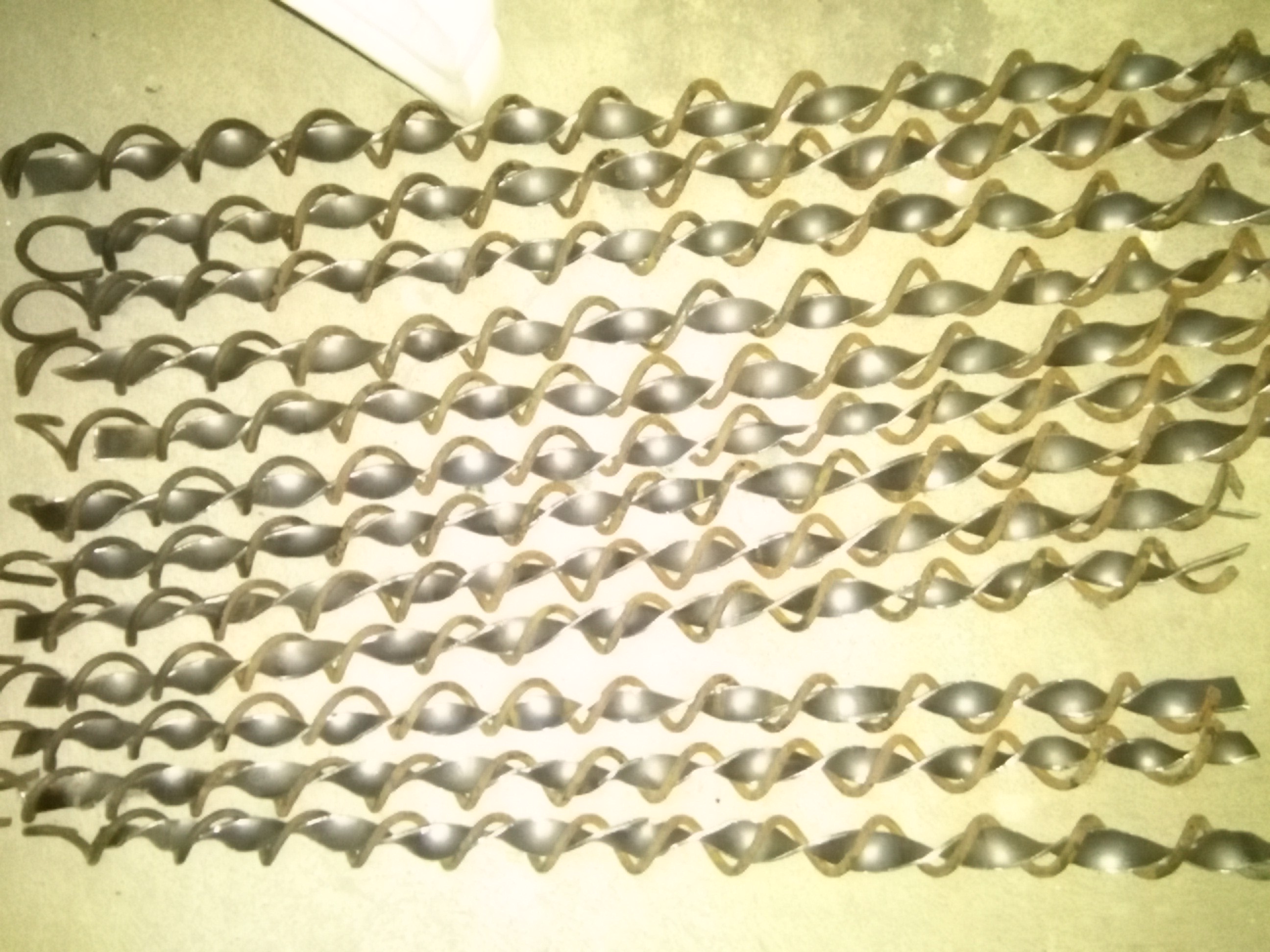

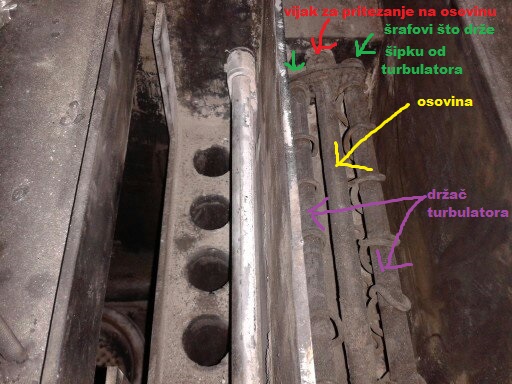

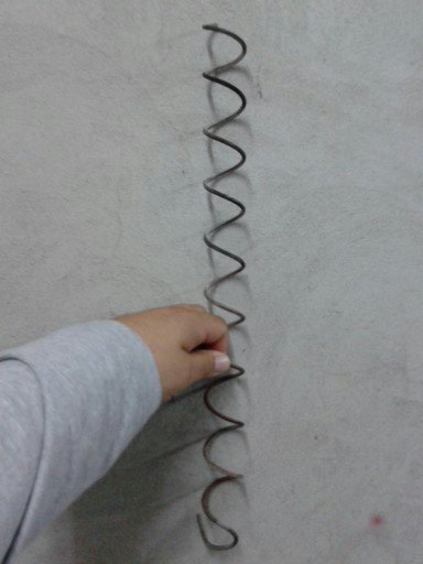

evo par slika, meni su turbulatori još žičani, pa sam ja ubacivao flah smotan u spiralu, u prvoj komori sam ostavio a u drugoj sam skinuo jer je bilo teško i malo je kočilo protok vazduha.
http://www.elitemadzone.org/mobile/t390535-517

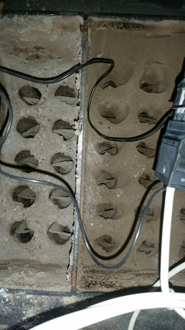

Turbulatori se bijele evo
#7253
daki50
daki50's picture
Registrovan dana: 28/11/2018
Turbulatori se bijele evo slike. U upustvu pise da se zadana temperara stavlja od 55 do 80 stepeni. Servoser je stavio 65 a pumpa je sama ostala da se pali na 50 to nije dirano
Fri, 30/11/2018 - 00:08
Boja
#7254
Goran Tosic
Goran Tosic's picture
Registrovan dana: 02/03/2016
Sagorevanje je odlično,to nije problem!!!!Malo češće čisti,te naslage su izolator koje god da su boje.Koja je temperatura na izlazu u dimnjak?Podigni temperaturu Kotla na 80°C!!Nije li za podno mnogo 45°C koliko ti pustaš.
