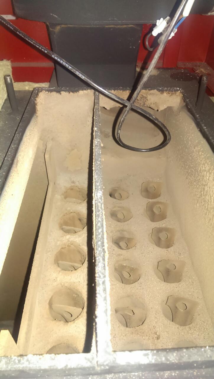

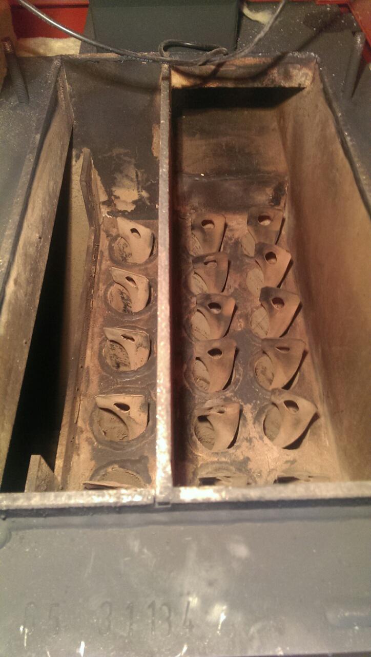

Тоби 20
#7305
richiemsch
richiemsch's picture
Registrovan dana: 23/08/2015
Ево ја сам данас први пут (делимично) детаљно очистио котао. Јесам се нагутао прашине али није било ни нешто превише наслага у коморама. Једино је било мало више пред сам улаз цеви вентилатора. Нисам сликао, али отприлике је изгледало слично као на овим сликама које је неко раније поставио. Кажем делимично, јер турбулаторе нисам скидао ни чистио јер измењивачи нису ни били нешто прљави. Приметио сам малчице рђе (као на другој слици) када сам уклонио пепео и претпостављам да се то створило још на почетку, када нисам баш знао како треба правилно баратати котлом. Резултат...Т у 5 брзини мања за 20ц. Јуче је рецимо ишла до 171ц, а данас, након чићења 150ц. Сервисер ми каже да је повећана Т гасова била велика због лошег "Мерошинског" пелета.?

Sat, 08/12/2018 - 22:46
Re
#7306
desert angel
desert angel's picture
Registrovan dana: 15/12/2017
richiemsch koju T vode drzite u kotao i kako je oddrzavate jer kod mene kotao je Toby b17 ode do 60 nakon postizanja sobnu T termostat ga ugasi jedno 1h 1,5h i voda padne na nekih 37 38C a kad kotao krene i spusti haldnu vodo ona padne i na 27C i dok postigne radnu T od 60C treba mu najmanje 40min i on za to vreme pojede nekih 2kg peleta i dnevnu potrosnju u ove plus nadvoresne temerature proguta 2 vrece pelet.

Sun, 09/12/2018 - 13:21
Тоби 20
#7307
richiemsch
Јесу дневне Т у плусу, али су ноћне у минусу, тако да се мора узети неки просек јер се зидови доста охладе ноћу. Т воду у котлу ми је 73ц, а према радијаторима од 38 до 48. Код мене собни термостат никада не гаси котао. Два пута дневно се пали и гаси када му ја то наредим, осим ноћу када падне испод 19ц. Синоћ ми је рецимо, на спољашној Т око нуле, Т у радијаторима била 43ц и тако ради 2 пута по седам сати и на крају Т у кући буде око 22ц. Види се да сте почетник, пустите котао да ради дуже са малим бројем искључивања.
