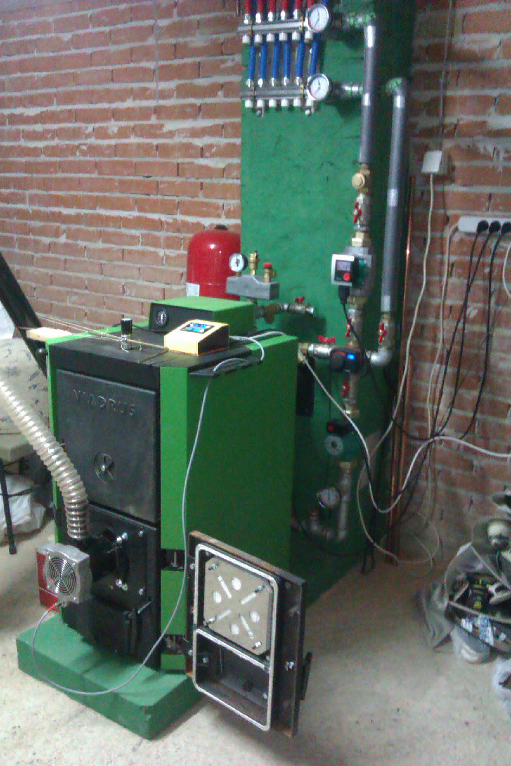

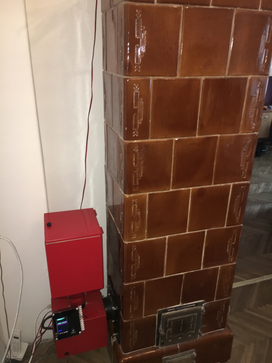

Ja imam takav merac kupio direkt iz kine i prilicno je precizan a radi vec 3 god.
Sto de tice grejanja na pelet ne mora se imati centralno moze i na kaljevu.Ja postavio coveku i prezadovoljan je trosi 350-400 g/h dok odrzava a 2 kg dok podigne temperaturu kaljeva.Trosio je 5-7 kg na dan a sada upalio i ne gasi 4 dana prosek 15 kg dnevno sojinog peleta a greje 50-60 m2.
Evo i kako to izgleda

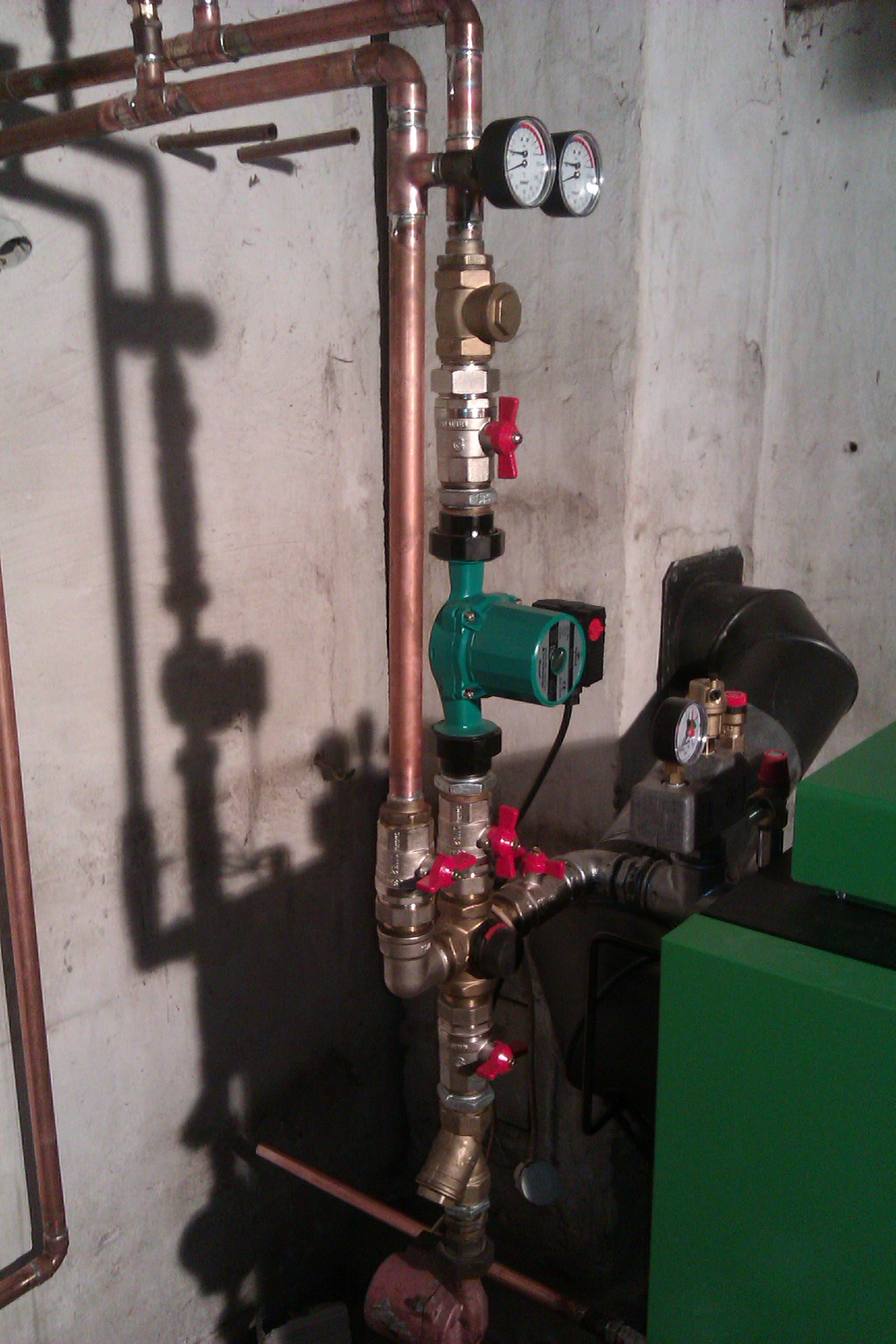

To cete videti sami, ne moze se to tek tako odrediti. Zavisi na koliko ce biti t u kotlu. Na primer ako je t u kotlu 80 stepeni, a mesni otvoren samo 1/4, onda u radijatore ide oko 40 stepeni. Ako je otvoren na 1/3 onda u radijatore ide oko 60 stepeni. To je tako kada pored radijatorske pumpe u sistemu sa cetvorokrakim mesnim ventilom postoji i kotlovska pumpa. Ali posto kod vas ne vidim cetvorokraki mesni ventil, vec samo trokraki na povratu u kotao, onda nema sanse da se regulise t u radijatorima.

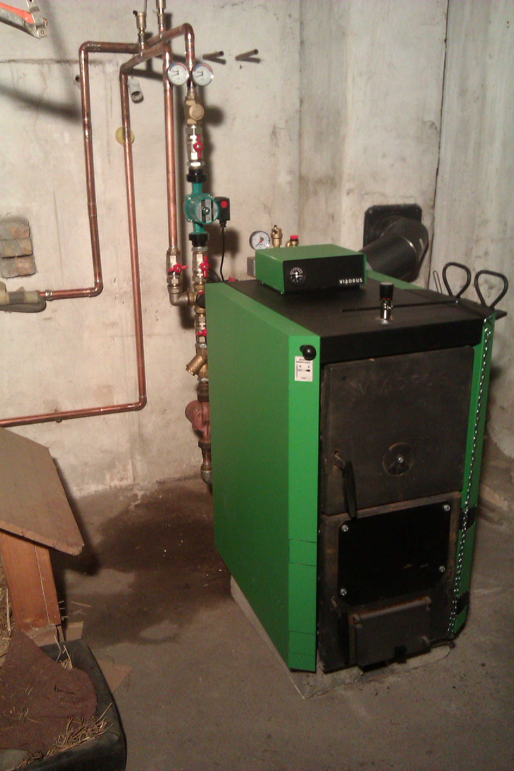

Nemojte se ljutiti, ali mislim da vam je majstor ocajno uradio sistem. Prvo t u kotlu nebi smela da bude ispod 70 stepeni. Po onoj slici gde se vidi loziste i gorionik, rekao bih da sagorevanje nije bas dobro, jer je boja malo vise braonkasta. Da li je to zbog nedostatka kiseonika ili zbog nedovoljne t u kotlu, zaista ne znam. Druga stvar je taj trokraki na povratu, a bolje bi bilo da je cetvorokraki bas zbog regulisanja zastite kotla kao i t radijatora. Ovako t radijatora mora da prati t kotla, a to nije dobro. Mislim da su clanovi foruma koji tvrde da je t kotla izuzetno niska u pravu. Zbog t dima koja je ispod 100 stepeni, lako moze da se desi da vam kotao propadne. Gledao sam konstrukciju kotla i izuzetno je dobar, to se apsolutno slazem, ali zbog te niske t ce jako brzo da procuri na poslednjoj promaju ispod dimnjace gde celicni kotlovi obicno procure. Trokraki mesni ventil se ugradjuje iskljucivo u kombinaciji sa HS i sa AT. I to jedan izmedju kotla i HS, odnosno AT, koji ima funkciju da stiti kotao, a drugi izmedju HS, odnosno AT i radijatora. U sistemima kakav je vas, bez HS i AT, ugradjuje se iskljucivo cetvorokraki mesni ventil. Onaj majstor koji vam tvrdi suprotno i kaze da je dovoljan trokraki, nema blage veze sa zivotom. Sa cetvorokrakim mesnim mozete u isto vreme da kontrolisete t kotla i t u radijatorima. Na primer da u kotlu bude 80 stepeni i da vam je kotao potpuno zasticen od propadanja, a u radijatorima namestite koliko zelite. Pogotovo ako na taj mesni namestite neku automatiku, onda sve radi samo i kako treba. Naravno za ovo vam je neophodna i jos jedna pumpa. Jedna u kotlovskom krugu koja ce da obezbedi cirkulaciju vode kroz sam kotao i obezbedi ravnomernu t na vrhu i dnu kotla, a druga u radijatorskom krugu da vrsi cirkulaciju vode kroz radijatore. Takav sistem ce da radi savrseno i tada ce kotao da vam traje 100 godina, a radijatori ce da budu topli onoliko koliko vi zelite. Automatika nije neophodna, radi to sve jako lepo i kada se rucno steluje, ali je malo komplikovanije. Sto se tice same ustede, bice 5-10% manja potrosnja. Da sam na vasem mestu, ja bih prepravio taj sistem, ugradio cetvorokraki umesto trokrakog mesnog i dodao jos jednu pumpu. Ili druga, malo bolja, ali malo skuplja opcija je da samo dodate jos jedan trokraki, jos jednu pumpu, ali uz obaveznu hidraulicnu skretnicu. To izadje oko 100 eura skuplje u odnosu na prethodnu varijantu sa cetvorokrakim. Evo vam slike gde cete videti kako izgleda sistem sa cetvorokrakim i sa dve pumpe koji sam radio kod svojih drugara...

Moram da vam kazem da su ti serviseri kotla idioti koji nemaju veze sa zivotom i koji pricaju najvece gluposti koje sam cuo. Svaki kotao na cvrsto gorivo ima garanciju 2 godine, a ukoliko se ugradi mesni ventil, tada se garancija produzava na 5 godina. Ne znam ni jednog proizvodjaca kotlova koji tvrdi da ne mora mesni. Uslov za garanciju kotla je da mora mesni!

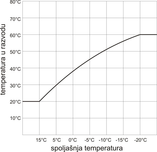

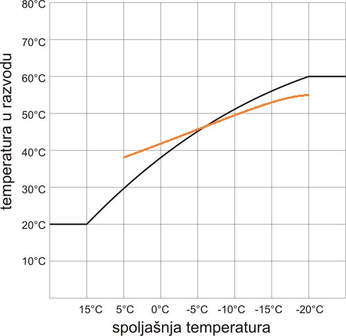

Evo moje krive (narandžaste) za početnu od 19c ujutro pa do završnih 22c uveče (termostat u hodniku), Neka postavi svako ko želi svoju, pa da uporedimo kome je koliko dovoljno...
