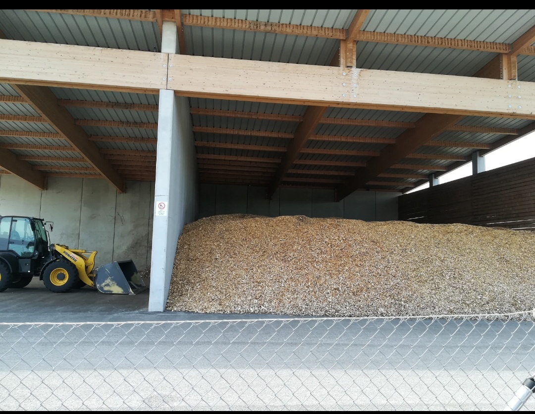

Kad smo već kod sečke...
#7095

Нигде прашине , све чисто .

Gde je to snimljeno? Lici mi
#7097
Walsi Darg
Walsi Darg's picture
Registrovan dana: 23/03/2017
Lici mi na Miraju..
Fri, 12/10/2018 - 19:37
Beč, u stvari jedno "selo"
#7098
Beč, u stvari jedno "selo" pored Beča.
