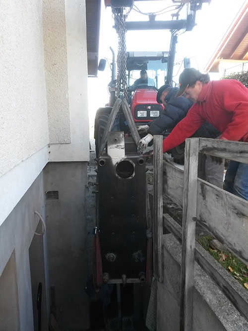

Свакако може да су уради ,
#6972
Milenko_M
Milenko_M's picture
Registrovan dana: 09/03/2013
Свакако може да су уради , понекад је и компликовано .При томе сигурност је на првом месту.
Доле је пример са тракторском дизалицом а ја би монтирао скелу изнад канала .

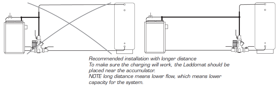

Odgovor na prvo pitanje:
Ako je veće rastojanje između kotla i AT-a, a da bi se osiguralo ekonomično punjenje AT-a, trokraki termostatski ventil sa pumpom i nepovratnim ventilom bi trebalo da bude smešten blizu AT-a. Ovo se odnosi na baš velika rastojanja, a isto uslovljava hlađenje vode zarobljene u cevima u stanju mirovanja, sporiji protok u primarnoj - kotlovskoj grejnoj petlji, što u isto vreme znači i njen smanjeni grejni kapacitet – veće gubitke.
Praktično bih to objasnio iz dva ugla:
1.
Ukoliko je trokraki termostatski ventil bliže kotlu (veoma kratka petlja u odnosu na petlju prema AT-u), inertnost njegove patrone može da dovede do prebrzog dizanja temperature u samom kotlu, a samim tim i do njegovog pregrejavanja (drva, ugalj) ili neželjenog isključenja gorionika na pelet na ciljanoj temperaturi.
Ukoliko je trokraki termostatski ventil bliže AT-u, do pregrejavanja kotla (drva, ugalj) ili neželjenog iključenja gorionika na pelet na ciljanoj temperaturi, neće dolaziti jer se grejanjem poduže petlje, koja je ujedno i mali potrošač, anulira inertnost patrone.
2.
Ako je trokraki termostatski ventil bliže AT-u, otvaranjem njegove hladne strane i istovremeno zatvaranjem gornje vruće strane, a zbog kratke veze od T razdela do vrha AT-a imamo momentalno grejanje vrha istog, te time ne remetimo temperaturu vode u vrhu AT-a jer je zapremina ohlađene vode zarobljene u toj kratkoj vezi - cevi mala. U ovom slučaju imamo i manje gubitke, jer vruća voda spremna za grejanje kratkim putem ulazi u AT koji je naravno izolovan. U opozitnoj varijanti kada bi trokraki termostatski ventil bio bliže kotlu onda bi od T razdela do vrha AT-a imali veću količinu zarobljene ohlađene vode u kotlovskoj polaznoj cevi, te bi njome rashladili vruću vodu u vrhu AT-a.
Termoventiler AB veoma šturo to objašnjava na fotografiji u prilogu.
Izvor: http://www.termoventiler.com/application/files/7914/8395/3754/LM21-60100...
Preporučujem svima da u okviru teksta kliknu na linkove koje sam postavio na blogu, ima još dosta toga da se vidi i pročita.
Odgovor na drugo pitanje:
Pretpostavljam da se Vi grejete na pelet, a u delu teksta odakle ste izvukli ovu rečenicu pišem o grejanju na drva i ugalj. Složićete se da je razlika u kompletnom pristupu grejanju na drva i ugalj u odnosu na pelet kao nebo i zemlja.
Ako ste pažljivo pročitali tekst, onda u prethodnoj rečenici od ove rečenice koju ste izdvojili pišem sledeće:
„Kod kotlova na čvrsto gorivo prilikom loženja na drva i ugalj težite da dosegnete gore preporučene temperature unutar grejnog sistema, ali veoma oprezno u smislu da prediktivno ranije prekinete sa loženjem kotla (recimo na 60°C koju očitavate na trećem termometru na AT-u gledano odozgo na dole), odnosno da nesagorelog energenta u kotlu ima samo još onoliko da se daljim njegovim izgaranjem dosegne gore preporučena temperatura od 78°C pri dnu AT-a. Za ovo tzv. prediktivno loženje kotla na drva i ugalj potrebno je iskustvo, a ono se stiče vremenom.“
Znači ja i u ovom slučaju pišem o ciljanoj temperaturi od 78°C pri dnu AT-a, a da prediktivno pri Td = 60°C prekinete sa loženjem kotla, jer će se daljim izgaranjem nesagorelog energenta u kotlu dostići ciljana temperatura Td = 78°C.
Kod gorionika na pelet imamo ON/OFF kontrolu vatre tako da je tu sve jasno.
Ja nisam za to da se u grejnom sistemu ide preko temperature od 80°C. Možda do 86°C max., ali sve preko toga je po meni prevashodno nebezbedno, nepotrebno i štetno. Uzmite u obzir da su neki gorionici na pelet, kao i neke elektronike kotlova softverski ograničene na 80°C max. i da vi kao korisnik to ne možete da menjate. Nije to tek tako stavljeno. Takođe imajte na umu da materijali od kojih se pravi kompletan fiting za komercijalnu upotrebu nije baš top kvaliteta, te njegovim širenjem na visokim temperaturama, te skupljanjem na nižim temperaturama, dolazi do mikro deformiteta što kasnije u konstantnoj eksploataciji dovodi do curenja, istrošenosti i propadanja. Time se skraćuje životni vek svakoj komponenti u sistemu što implicira njegovu skoriju zamenu, a time i češće izbijanje novca iz džepa. U vezi ovoga uzmite primer razlike u ceni kod automobilskih motora u istoj klasi onih kvalitetnih i onih manje kvalitetnih. Najveću razliku u ceni pravi kvalitet materijala od kojih su napravljeni, a radne temperature motora idu od 92°C pa na više.
