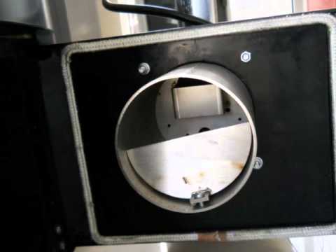

Pozdrav svima,
Ja sam ovde "stari" ali me nije bilo dugo.
Imam problem na Ferolijevom gorioniku (mislim da je P7), koji je ugrađen na Viadrus kotao, u samom gorioniku tj. u plamenoj cevi.
Desava mi se sledeće: zimus sam najpre primetio da je počeo često da mi blokira, tj. ne upali se nakon prvog doziranja... Sasvim slučajno sam pogledao u gorionik dok sam čistio peć i primetio da je veliki deo ploče (za koju mislim da treba da spreči pelet da pada dalje od upaljača) istopljen (izgoreo).
Nisam se raspitivao da li to postoji kao zamenski deo i da li se uopšte može zameniti!?
Na brzinu sam napravio limenu pločicu koju sam povio u gornjoj zoni da bi je nakačio da visi i da sprečava pelet prilikom doziranja da odlazi mnogo napred.
To je radilo toliko dobro da se u sledećih mesec dana nije ni jednom desilo da paljenje ne uspe i ta, malo deblja limena pločica nije "gorela"...
Poslednjih dana je ponovo počelo s' vremena na vreme da ne upali, proverio sam pločicu i video da je i ona znatno sagorela u tom uglu.
U prilogu ću vam postaviti 3 slike:
1 - kako to izgleda novo
2 - otkriće da je "izgoreo" deo
3 - moje instant rešenje
Moje pitanje je da li neko zna da li se to prodaje kao rezervni deo, i da li može da se zameni bez skidanja gorionika...
Ukolio nema tog kao rezervnog dela i mogućnosti da se zameni, potreban mi je vaš savet da li da pravim opet tako nešto samo od debljeg materijala, da ga kačim sa "spoljnje" ili sa "unutrašnje" strane.
p.s. Poznanik ima org. ferolijev kotao za pelet... Njemu je skroz izgorela ta pločica i pali je tako sta svaki put ručno ubacije inicijano punjenje... Njemu je doduše progorevala i gornja strana cevi pa je vario... Moja portošnja je oko 4t godišnje za razliku od njega koji troši i do 8t.
Hvala vam na odvojenom vremenu.

Sun, 08/04/2018 - 09:04
ferroli
#6941
DANKO966
DANKO966's picture
Registrovan dana: 11/05/2015
HRISTOS VOSKRESE
Don Toni i kod mene je ta pločica izgorela posle prve zime i ja sam kao i ti namestio dodatak samo što sam ja stavio sa prednja strane bliže izlazu iz gorionika a koliko sam video čini mi se da si ti stavio do kosine gde upada pelet
Nisam ni tražio da vidim dali ima baš to posebno premda čisto sumnjam, premda pitaj servisera koji ti je ugradjivao on treba da zna dali ima da se kupi kao rezervni deo
Tue, 10/04/2018 - 13:12
Danko966
#6942
DonToni
DonToni's picture
Registrovan dana: 18/01/2014
@DANKO966
Da li ti je posle topio i taj dodatak i od kojeg si ga materijala pravio?
U svakom slučaju hvala na odogovru.
