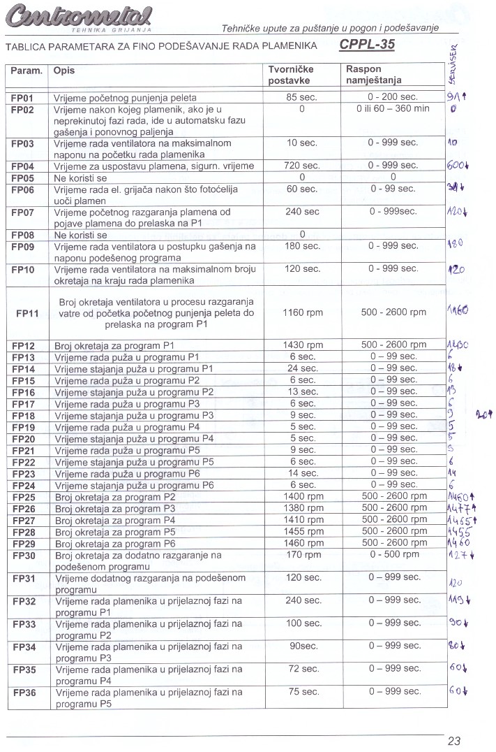

Kako uraditi fino podesavanje parametara CM gorionika (CPPL 35) da se ne pali i gasi na svakih 20 minuta, vec da odrzava konstantu temperaturu makar sat vremena? Da li smanjiti vreme dobave peleta kad je gorionik na najvecoj snazi? Mada nesto mi se cini da mora da se tu podesi 1001 parametar....
Kotao je ukljucen 24h sa temperaturom povratnog voda postavljenom na 62C.
Da li je to neko vec radio pa da podeli iskustvo?
Centrometal EKO-CK P 25kw, četvorokraki m-ventil sa automatikom ESBE CRA 111, termoglave, grejani prostor prizemlje i sprat 160m2 (bez izolacije), prosečna temperatura 19-21C. Kotao uključen 24h.

Ovo su podesavanja koja je serviser postavio (upisana hemijskom). Razgaranje je dobro, nema sljake, verovatno je isao na varijantu da se sto pre podlozi, brzo dostigne radnu temperaturu i brzo ugasi.
Palo mi je na pamet da povecam sto vise mogu FP17 i FP18 kako bi sto duze radio na podesenoj snazi P3, a ostale elemente da ne diram...
Svaki savet je dobrodosao.

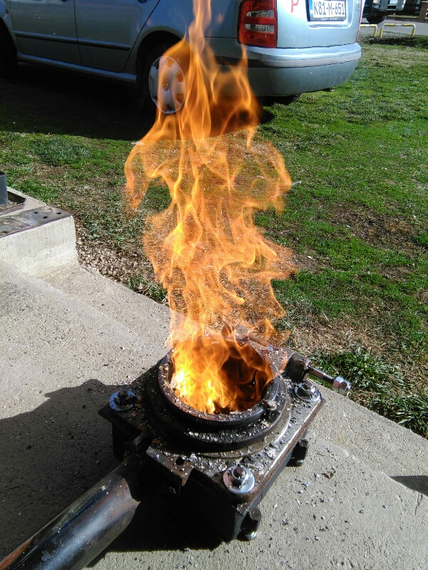

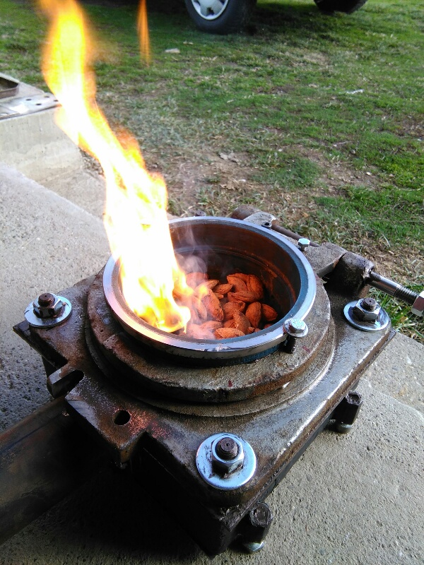

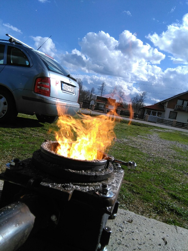

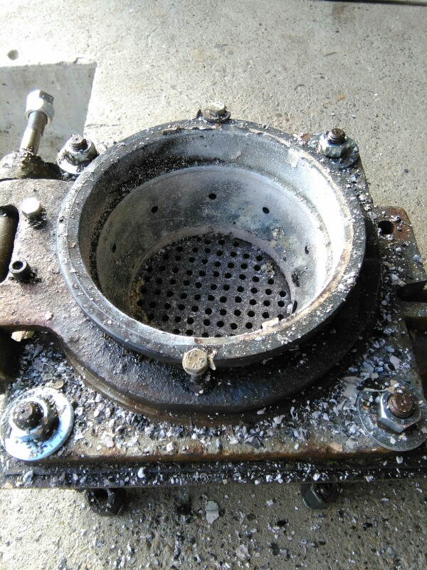

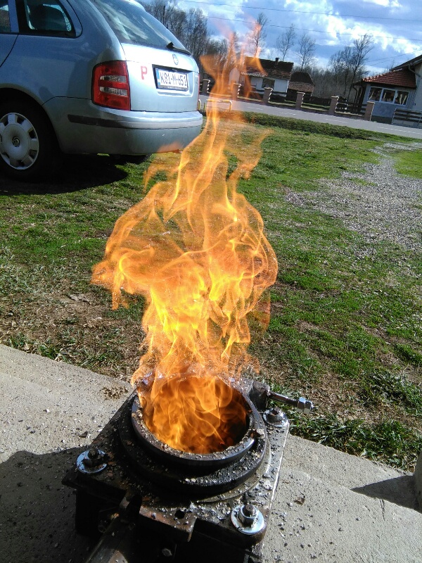

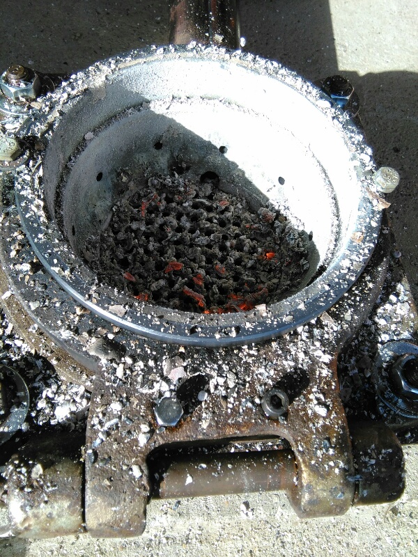

Nisam više izdržao a da ne potpalim novi gorionik. Većina stvari je improvizovana ali suštinu sam otprilike sagledao. Lijepo se razvija plamen, odnos primar-sekundar malo ću korigovati a bez problema poteže 30 i koji kw više. Vjetar mi je skratio uživanje ali ovo što sam vidio- zadovoljan sam. Slede korekcije, završetak dozatora za košticu šljive a onda pakovanje u ložište kotla
