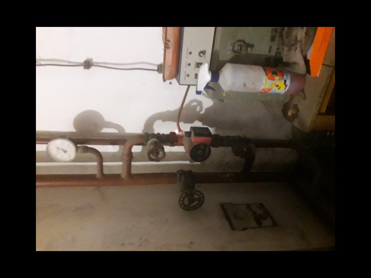

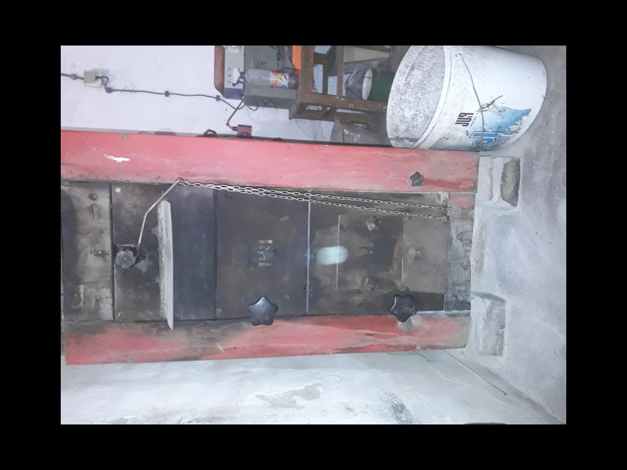

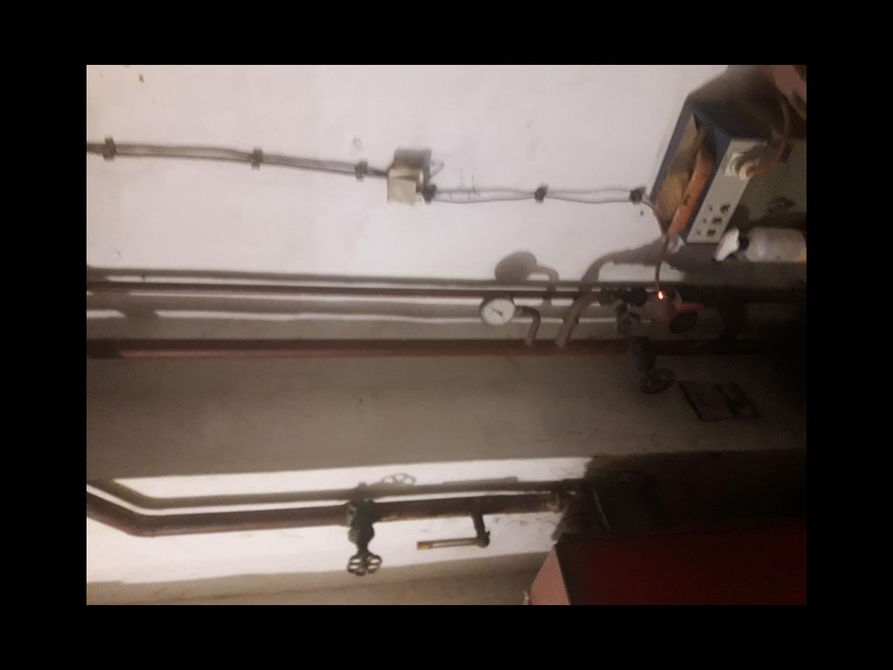

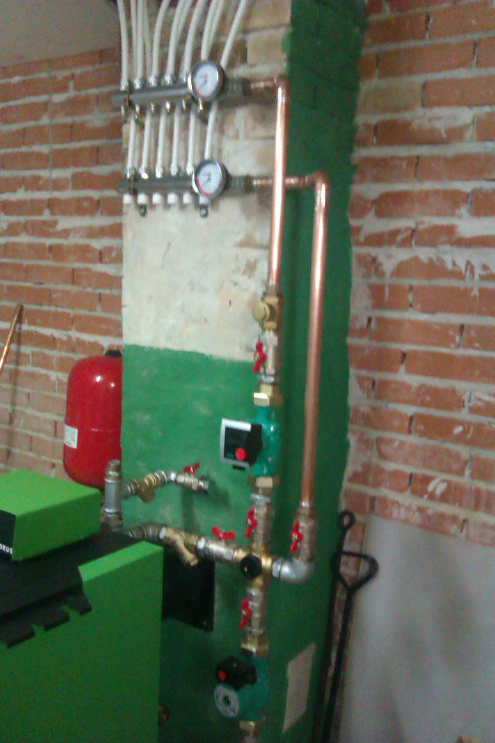

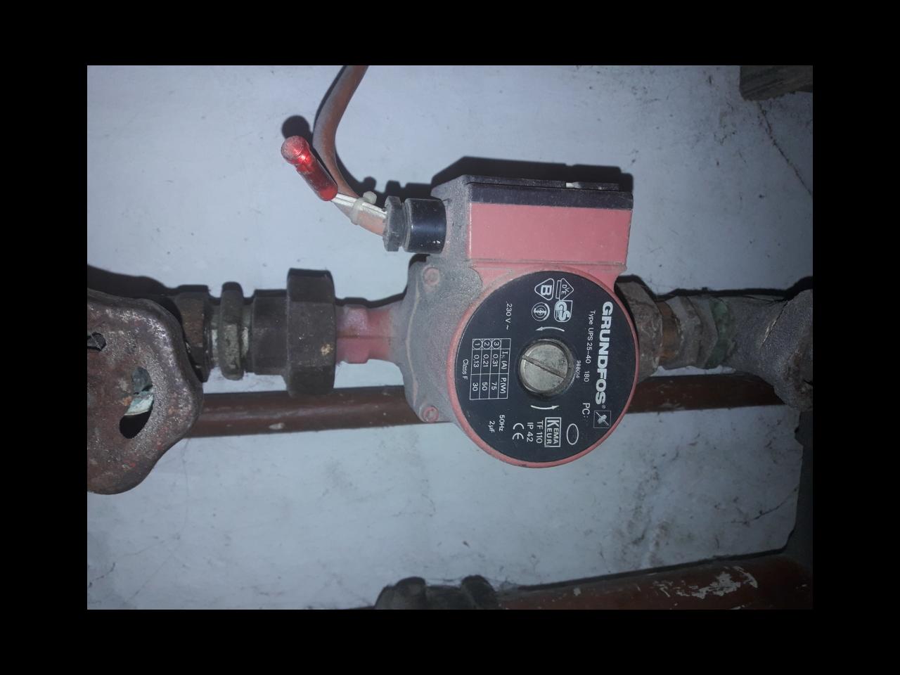

Evo i par slika kako sad
#6876
Bob78
Bob78's picture
Registrovan dana: 04/02/2018
Evo i par slika kako sad trenutno izgleda.Relativno neugledno ali sta da se radi,takvo je zateceno stanje.

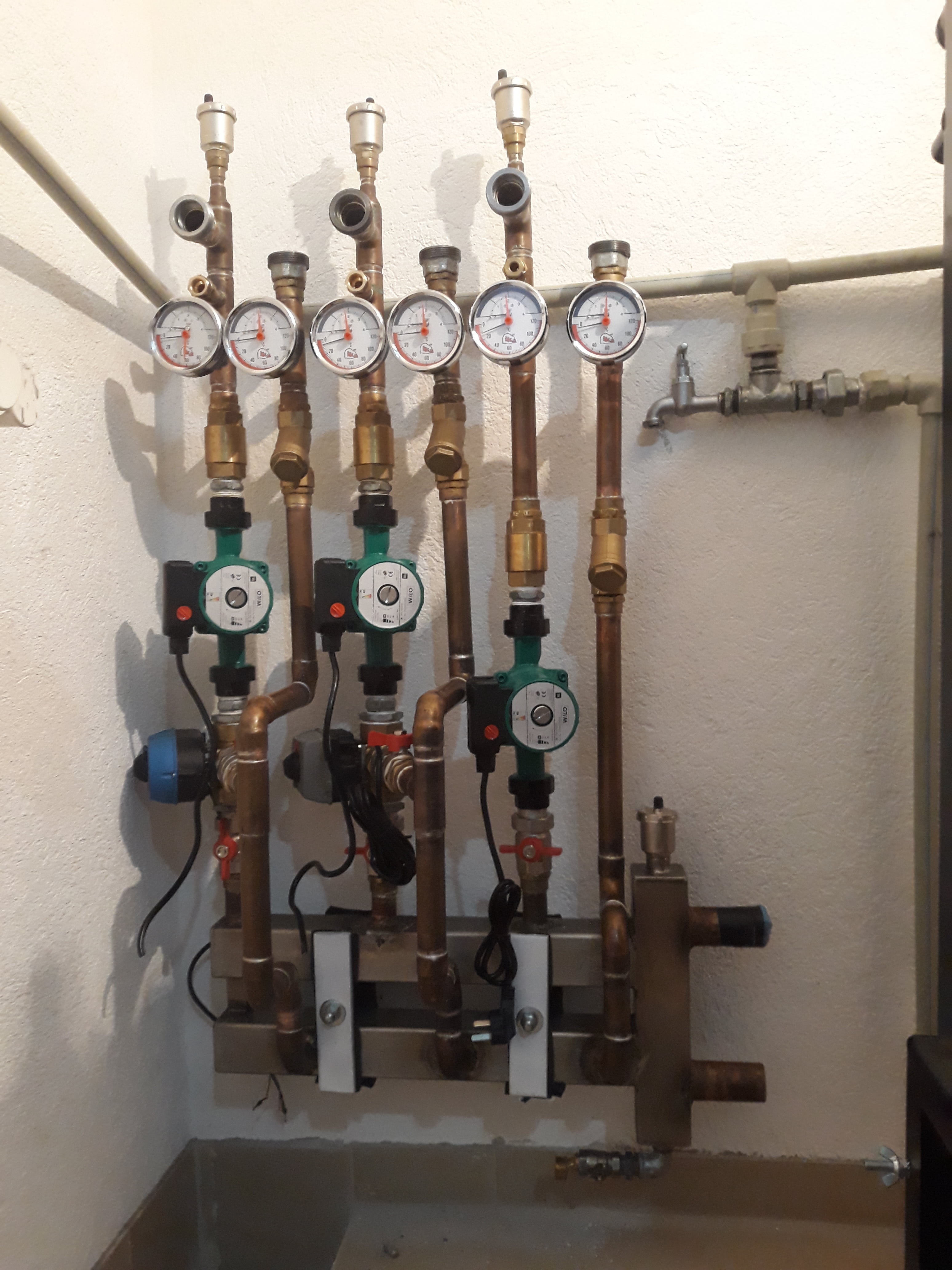

Sat, 10/02/2018 - 12:50

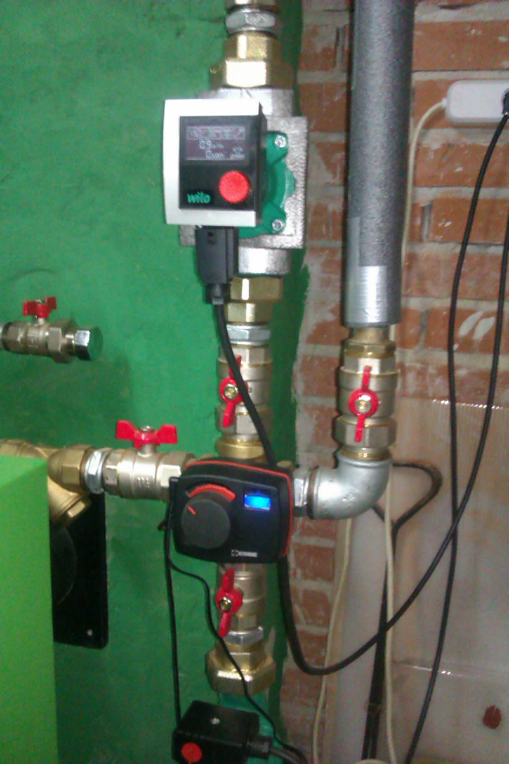

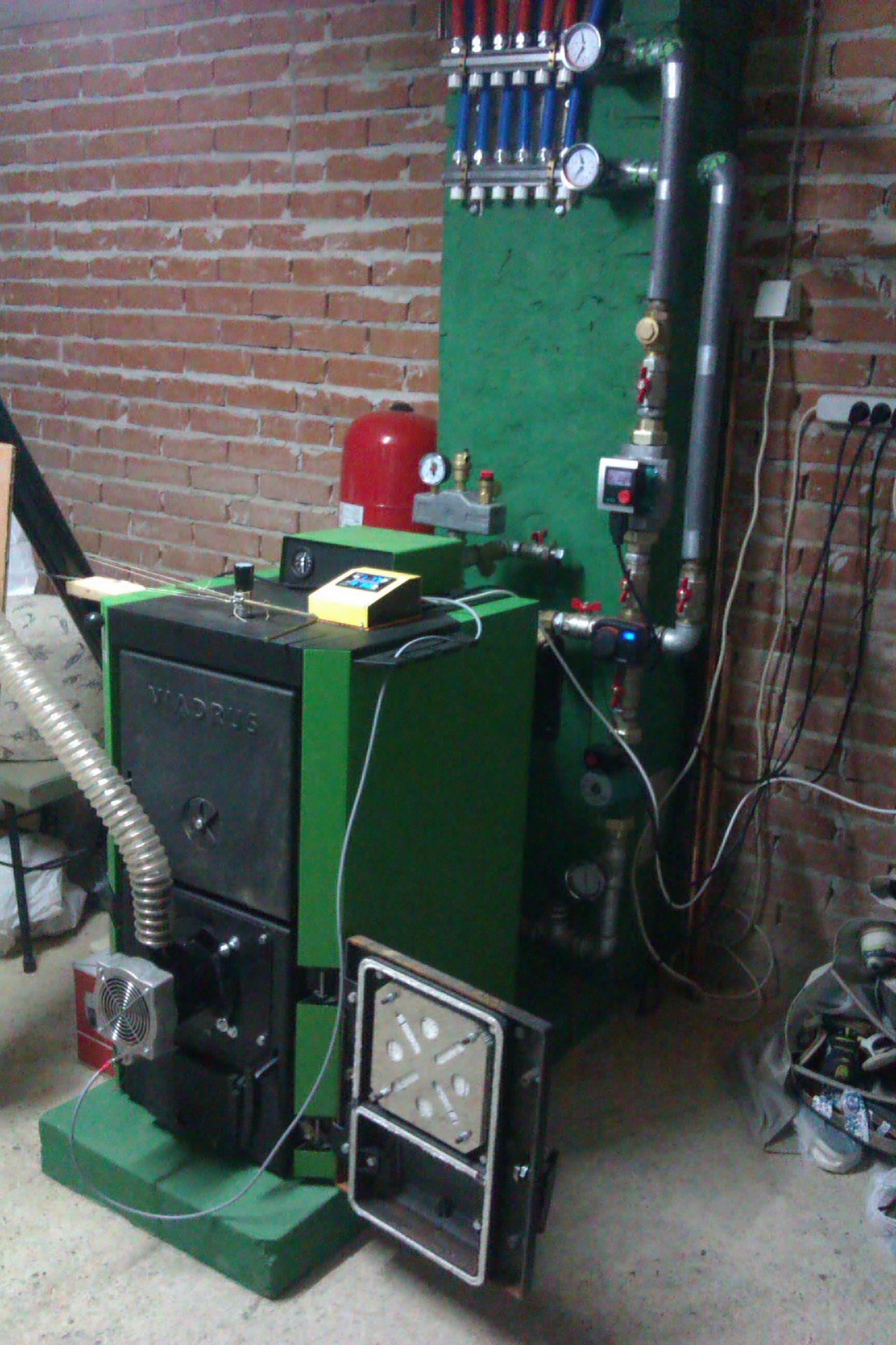

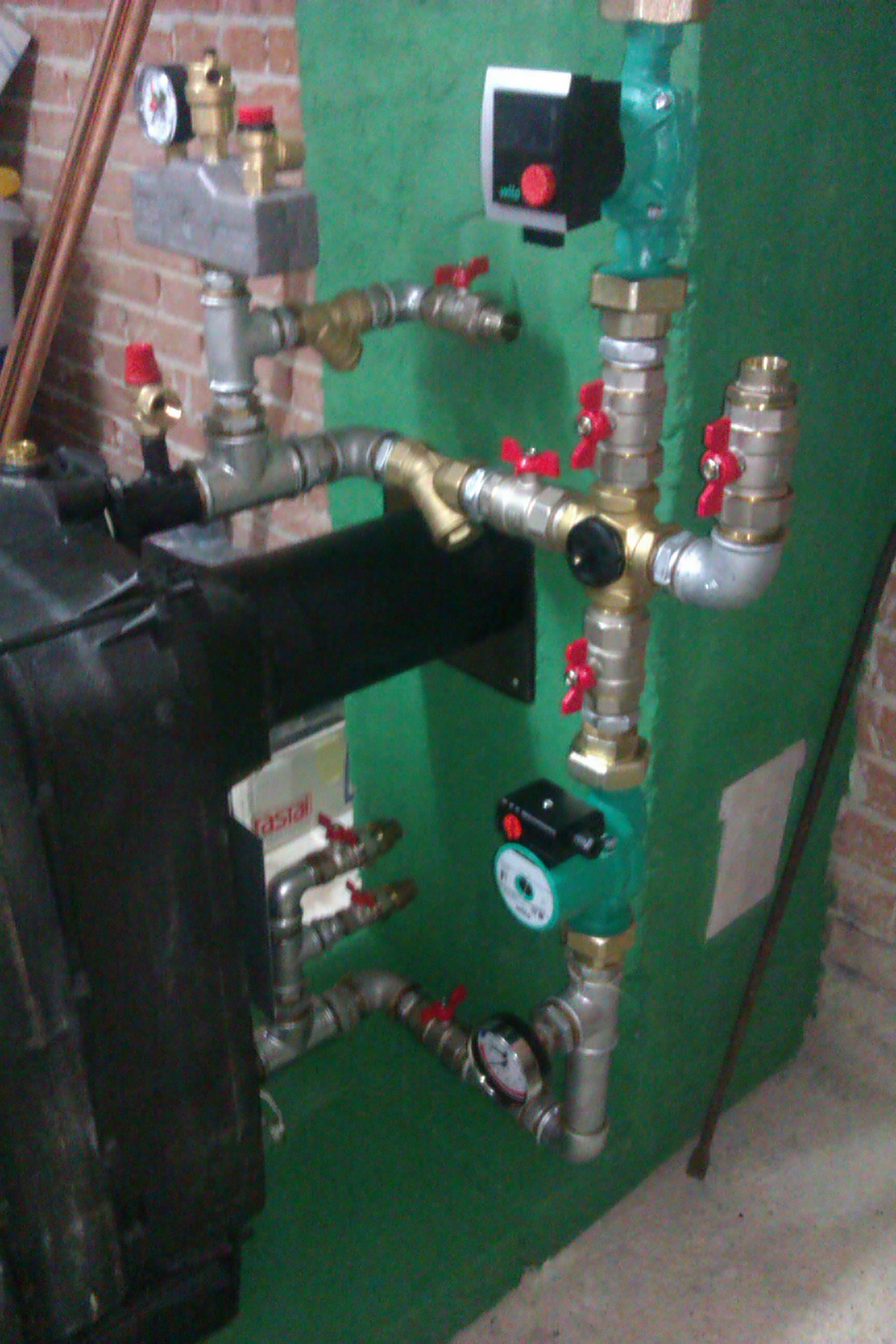

Evo slike kako treba uraditi
#6883
Mladen SamSvojM...
Registrovan dana: 14/05/2015
Evo slike kako treba uraditi sistem
Grejanje SamSvojMajstor
Pedantno uradjeno, jeste da ima viska nepotrebnih delova, ali je sigurno funkcionalno 100%

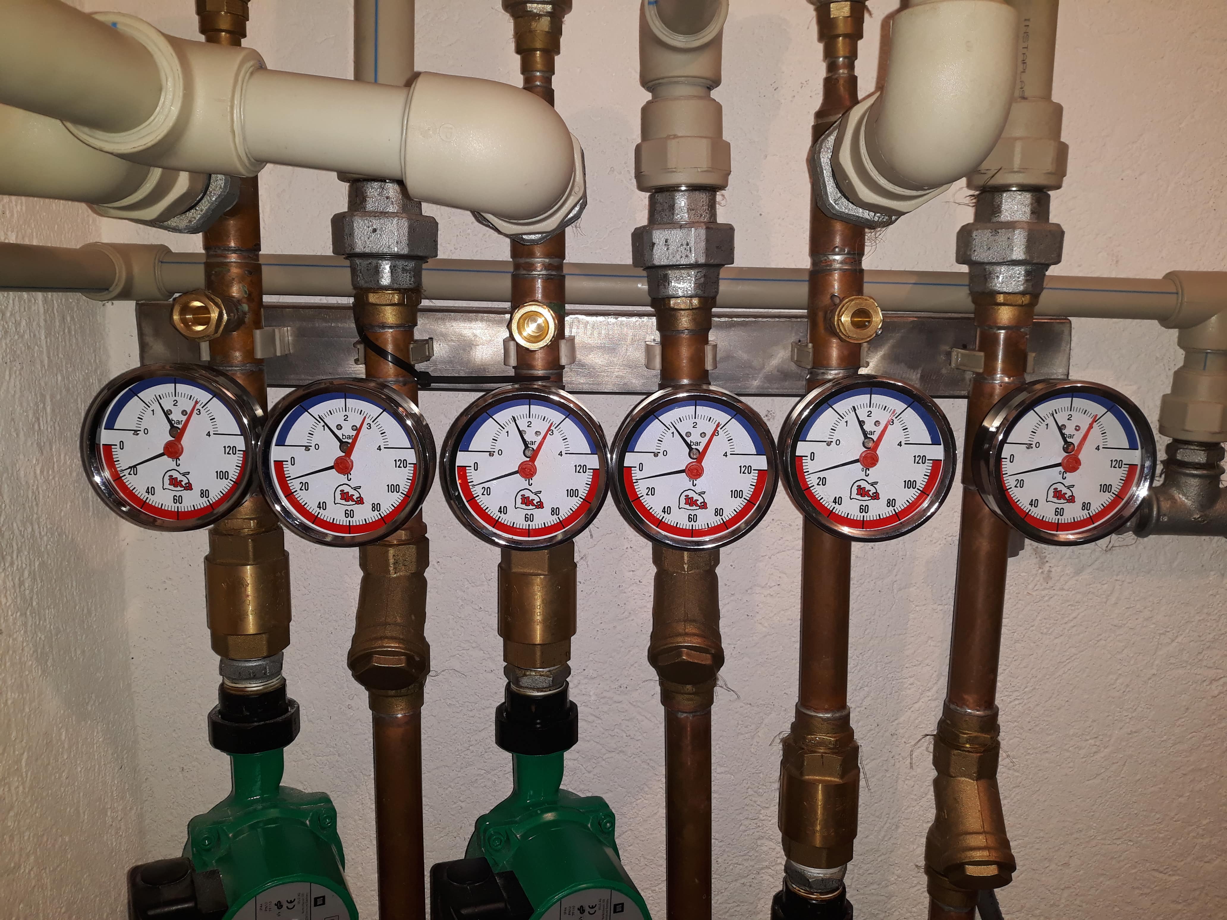

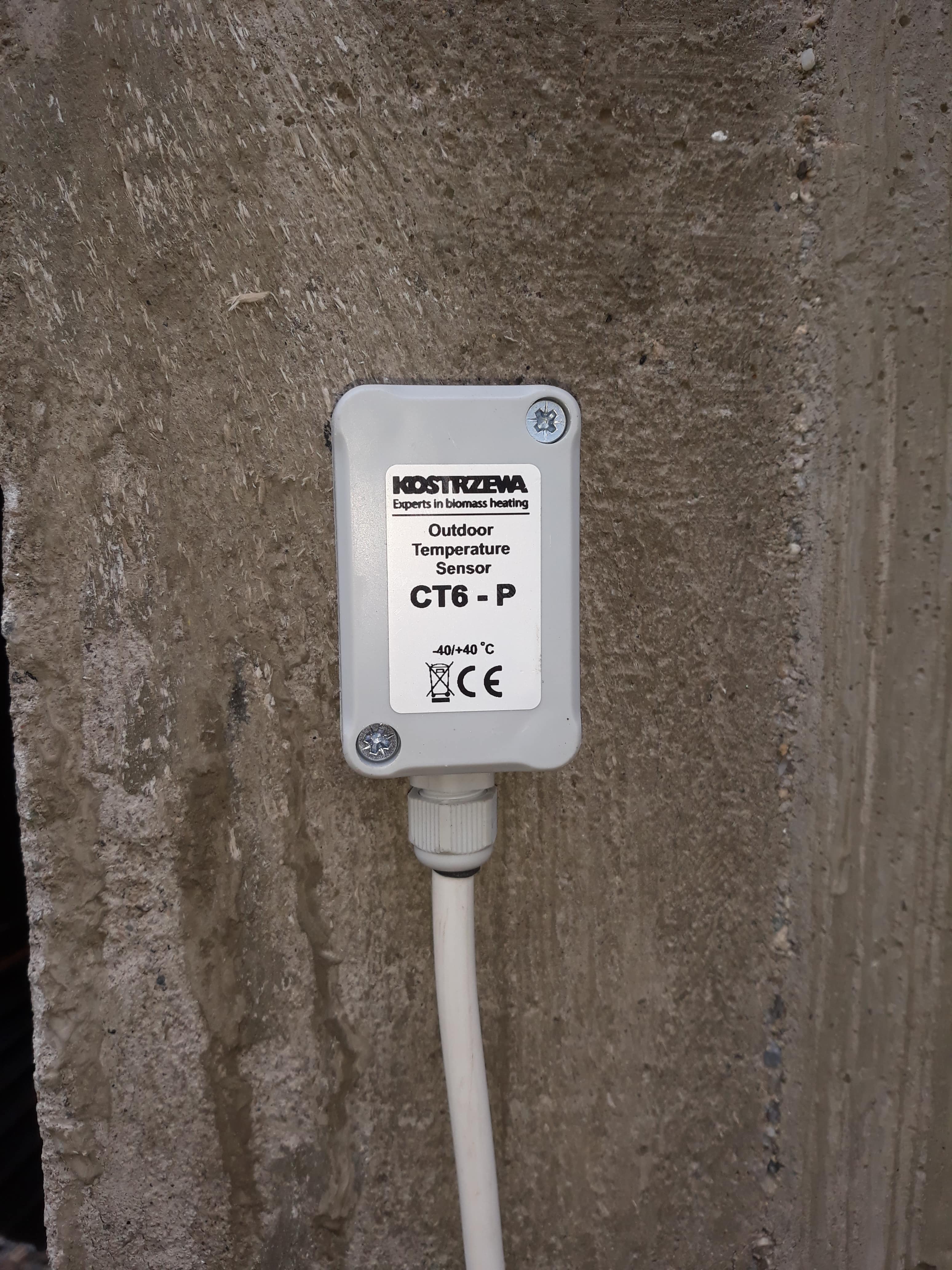

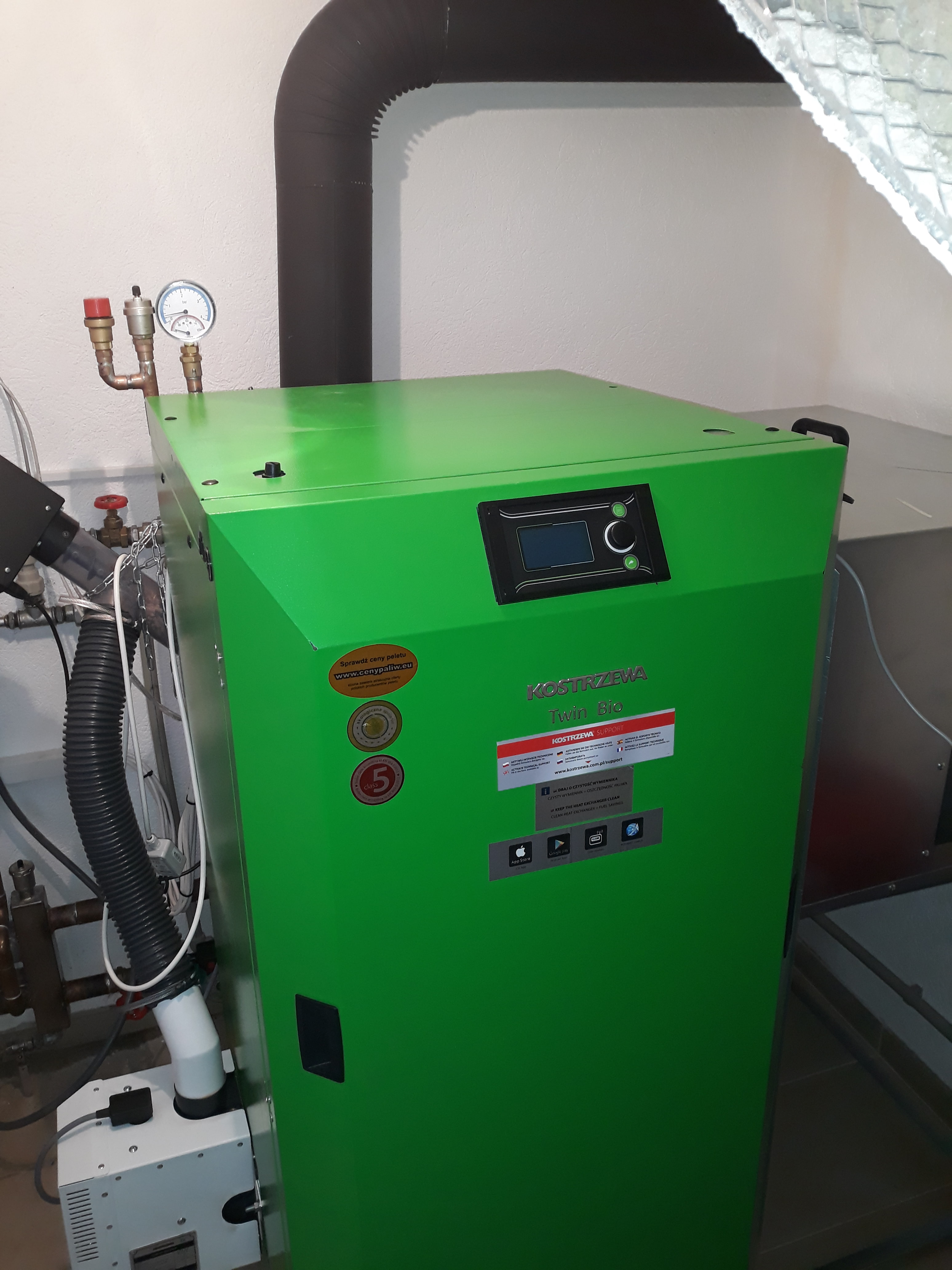

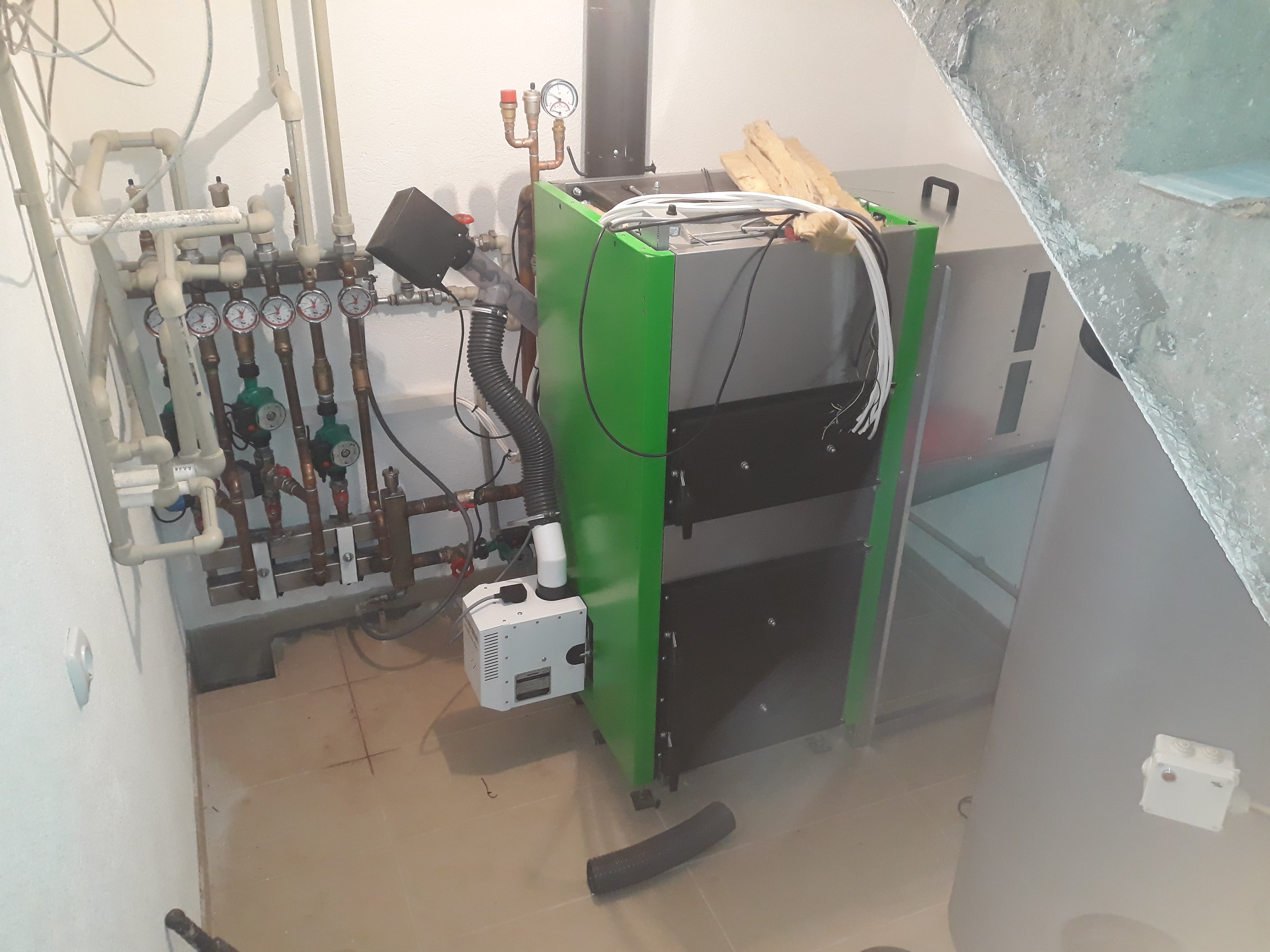

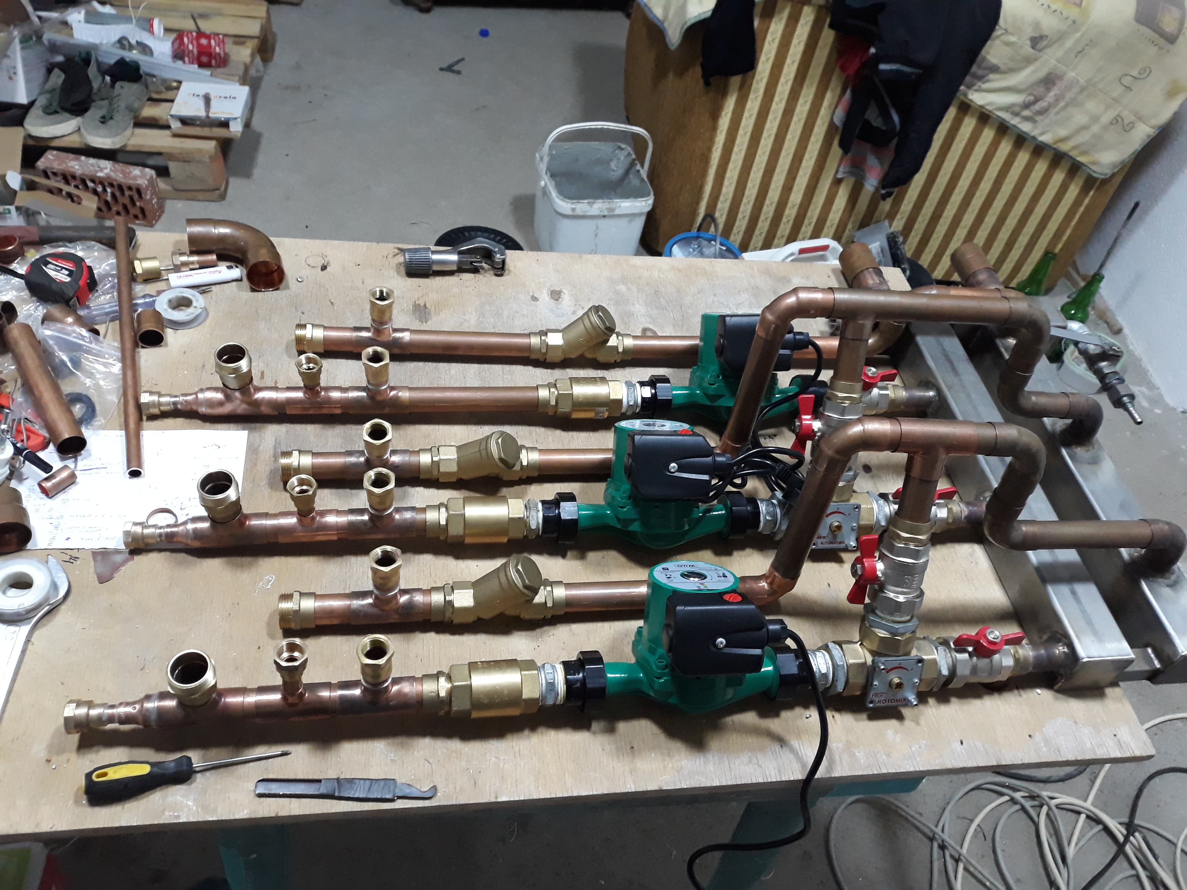

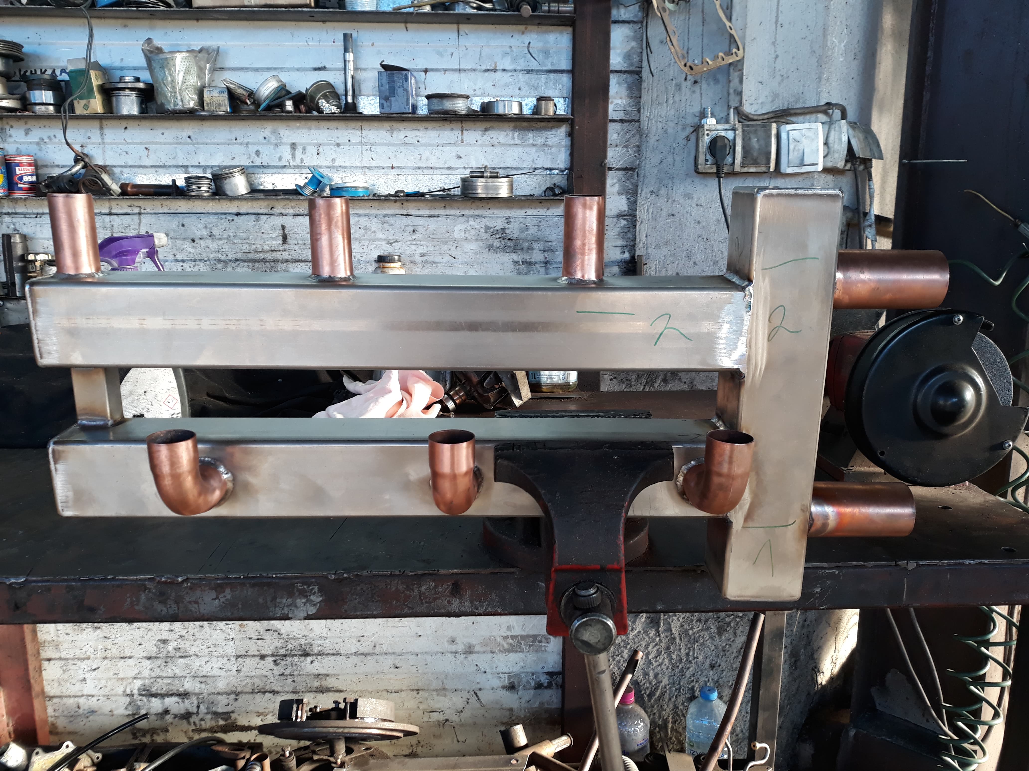

Zdravo na site. Najprvo
#6896
Ivan Iliev
Ivan Iliev's picture
Registrovan dana: 11/10/2017
Zdravo na site. Najprvo pozdrav do site na forumot Jas sum od Makedonija i se nadevam deka nema da smeta toa sto pisuvam na makedonski, mislam deka podobro ke me razberete na makedonski otkolku da pisuvam na srpski Laughing out loud .. Go pratam forumot veke dolgo vreme i procitan mi e od pocetok do kraj bidejki mi trebase pomos okolu izvedba na parno greenje za 2 posebni kruga i bojler za topla voda. Taka da so pomos od G-in Srkson i G-din Grejac uspeav da napravam dobro izbalansiran sistem koj sto mislam deka ke raboti besprekorno (dokolku ima nekoj zabeleska slobodno neka ostavi kritika). Kotelot e inaku od firma Kostrzewa od Polska Twin Bio 24Kw i so nego treba da se gree povrsina od 220m2 i bojler za topla voda od 200L. Samiot kotel ima elektronika za upravuvanje na 4 pumpi i 2 mesacki ventila, 1 pumpa za kotlovski krug, 2 pumpi za 2 posebni sprata i bojler. Ima senzor za nadvoresna temperatura so koj sto si ja regulira negovata temperatura ( dokolku voda vo kotel e 50C ako nadvor temperaturata padne za nekoj stepen vodata vo kotelot ke se pokaci na 55C itn) isto taka i sprema toa gi regulira temperaturite koi izleguvaat kon radijatorite. Dosega nemozam da kazam potrosuvacka bidejki seuste ne e vo upotreba non-stop. Go uklucivme samo za proba kaj sto rabotese 20h i za toa vreme potrosi 45Kg peleti (nikogas ne bese greeno vo kukjata). Samiot kotel ima bord kompjuter koj sto ja meri momentalnata potrosuvacka i potrosuvackata za odreden vremenski interval. Kotelot e opremen so Fuzzy Logic tehnologija so koja ne e potrebno nikakvo steluvanje na gorilnikot osven sto se zadava kaloricna moknost na peletite i vreme na otvaranje/zatvaranje na mesackite ventili. Se ostanato si steluva sam. Isto taka ima i 2 sobni termostati, za sekoj sprat posebno. Na sekoj radijator imam postaveno termoregulacioni ventili osven vo Kupatiloto. Dokolku ima nekoi prasanja ili preporaki slobodno kontaktirajte Smile PS. Prostorijata kaj sto mi e smesten kotelot e mnogu mala taka da morase da se snaogjam kako znam, zatoa e se stutkano na edno mesto Laughing out loud..
