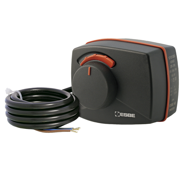

Tue, 26/12/2017 - 18:38
Четворокраки мешни вентил са моторним погоном АРА600
#6770
AleksandarVeliki
AleksandarVeliki's picture
Registrovan dana: 24/11/2017
Мене занима да ли има ко компетентан да ми објасни принцип рада погона за четворокраки мешни вентил ЕСБЕ, као овај што је на слици у прилогу и која му је намена. Јасно ми је како финкционише модел који командује мешним вентилом према унутрашњим условима. Елем, овај тип погона мешног вентила колико сам схватио из неких клипова уграђује се најчешће када постоји на другој страни пуфер и он регулише да температура воде у инсталацији буде увек уједначена, када почне да се хлади систем погон мало по мало отвара вентил и пушта топлу воду из пуфера, до тренутка док се вода у пуферу и инсталацији не изједначи када је скроз отворен, у међувремену котао поново загреје воду у пуферу и онда добијамо помоћу погона конфор без варијација опадања и раста температуре. Е сад уколико пуфер не постоји а постоји погон за мешни вентил он ће своју улогу вршити тако што ће отварати мешни вентил и уместо из пуфера красти топлину из котла како би одржао једнак ниво температуре у инсталацији. Обзиром да ја имам горионик на пелет и термоглаве на свим радијаторима које већ саме регулишу температуру у свакој просторији у зависности од потреба за топлотом онда се улога погона за мешни вентил губи. Јер су термоглаве те које краду топлину из инсталације колико им је потребно, дако да неких великих варијација у температури нема у просторијама. Да ли сам ја нешто изоставио или криво схватио или погон има још неку функцију желео би неко да ми објасни. Захвалан унапред. Поздрав
Tue, 26/12/2017 - 21:14
@fibi08Ja mogu , iz mog
#6771
1.salee
1.salee's picture
Registrovan dana: 18/10/2014
@fibi08
Ja mogu , iz mog iskustva , da preporucim TOBY 30 koji imam .Moram da kazem da je zaista odlican kotao sa rasponom snage od 9-34KW .Ovo je cetvrta sezona kako se grejem na njega i prezadovoljan sam.Za tvoju neizolovanu kucu on bi bio taman ali kad stavis izolaciju mozes ici slobodno broj manji 20-25 KW sto ce ti takodje mozda biti mnogo.
Ja trenutno grejem 240 kvm ( od 350 ) i drzim ga na snazi 3 ( od 5 ) sto je nesto oko 20-23 KW.Moja izolacija je osrednja oko 5cm stiropora i 20cm tervola u krovu.Ta snaga je bila dovoljna i proslog januara kada su bile ekstremno niske temperature.Ako procitas forum od pocetka videces kave probleme imaju ljudi zbog predimenzionisanog kotla.
@AleksandarVeliki
I za tebe je preporuka da procitas forum od pocetka to je objasnjeno i elaborirano vise puta proteklih godinu dve.
U grubom , to na slici je pogon ( aktuator ) za mesni ventil koji zajedno sa ventilom sluzi za kontrolu temperature polaznog voda,sto dalje omogucava da sam kotao radi na visim temperaturama a da prema sistemu ide niza temperatura . U praksi to znaci da ce ti kotao raditi npr na 80 stepeni a ka radijatorima ce ici koliko odredis ali obicno 40 ili 40+,sto zavisi od toplotnih gubitaka same kuce.Tu temp. polaznog voda odredjujes ti ili neka automatika po spoljnoj temperaturi.U zavisnosti od sistema , pogon ide na trokraki ventil ( kod sistema sa puferom )
ili na cetvorokraki ventil kod sistema bez pufera.U svakom slucaju korisna naprava koja u sadejstvu sa automatikom olaksava zivot .

Tue, 26/12/2017 - 23:45
@1.salee Температуру
#6773
AleksandarVeliki
@1.salee
Температуру полазног вода могу и ручно да наместим преко четворокраког вентила, интересује ме која је онда улога моторног погона? Не сумњам ја да је та тема била и раније, само немам ја месец дана времена да прочитам цео форум од почетка до краја.
Wed, 27/12/2017 - 01:38
Temperatura polaznog voda ne
#6774
1.salee
1.salee's picture
Temperatura polaznog voda ne bi trebalo da bude ista kada je napolju +10 i kada je -10 .Da ne bi rucno to radio postoji sprava koja to radi umesto tebe i podesava temperaturu polaza prema spoljnoj temperaturi.Pored komfora donosi i neku ustedu u energentu.Naravno sistem ce raditi dobro i bez nje .Kako ko voli.
