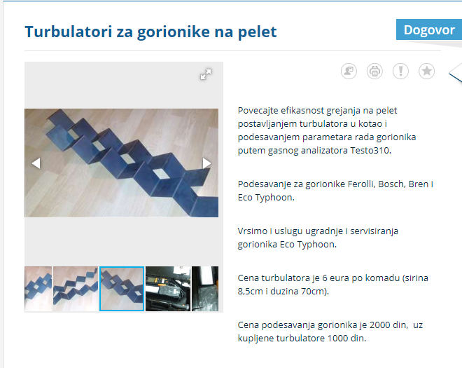

Ево за Змајдина, знам да је он стручњак за турбулаторе. Како вам се ови чине по свом облику за Ферроли СФЛ6 ? А и каква је цена? Хтео бих да позовем да ми ставе трубулаторе и да ми наштелују горионик П12. Да ми спусте најниже што могу свих 5 нивоа снаге у зависности од сагоревања и температуре димних гасова.
Fri, 01/12/2017 - 19:14
Tako inače izgledaju
#6669
zmajdin
zmajdin's picture
Registrovan dana: 12/01/2012
Tako inače izgledaju turbulatori. Po meni malo su poskupši, ali je zato (opet po meni) podešavanje poeftino.

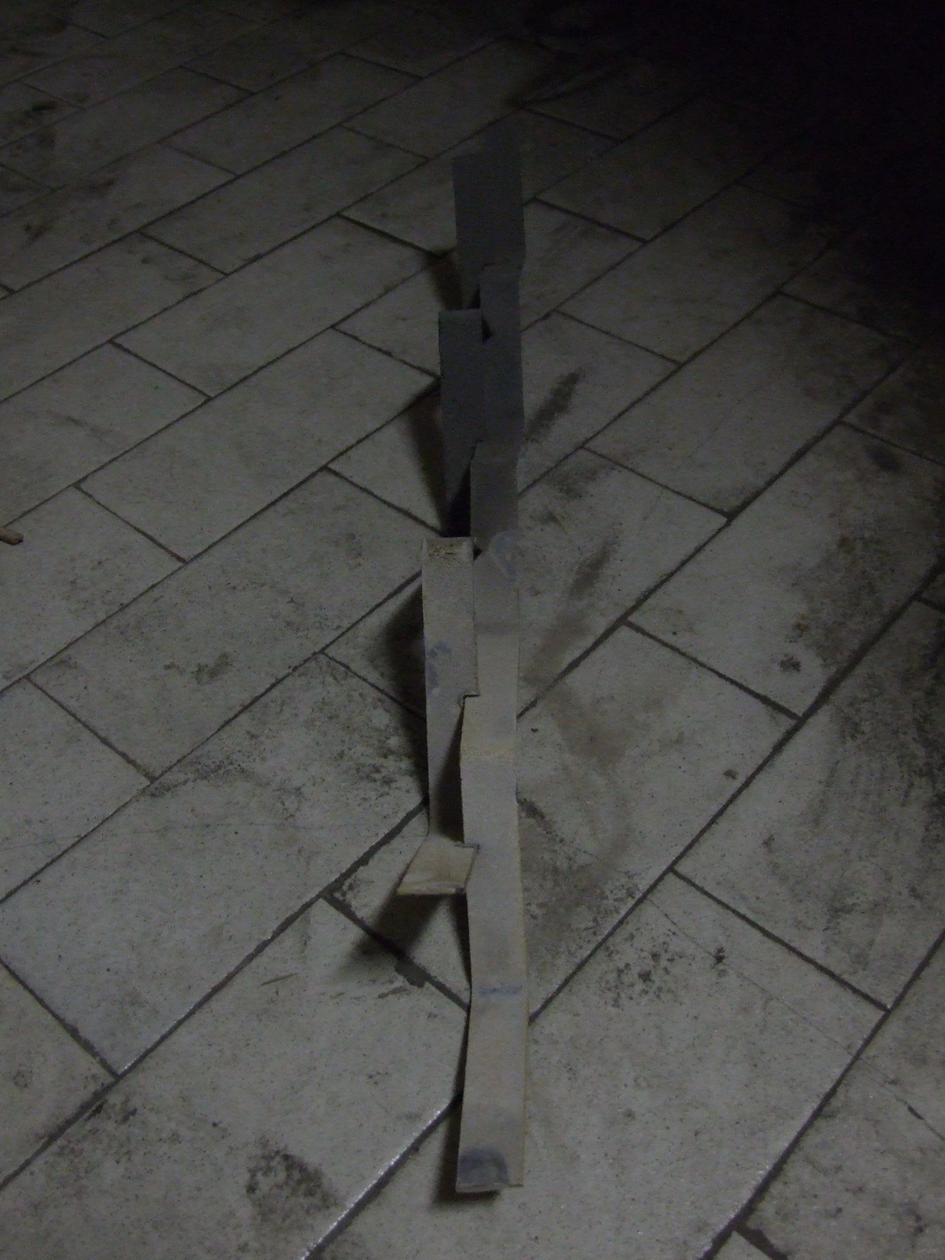

Је л им ваља овај апарат? Ја сам хтео овакве да правим од флаха, ја мислим да је ово ваша фотографија коју сам скинуо са неког форума. Па сам после видео да има да се купи готово.
Fri, 01/12/2017 - 22:25
To spada u rane radove
#6671
zmajdin
zmajdin's picture
To spada u rane radove: mnogo je to komplikovano, a i nije baš nešto efikasno, nego šlajfna lima 7 - 8 cm šitoka isavijana u cik-cak i milina.
