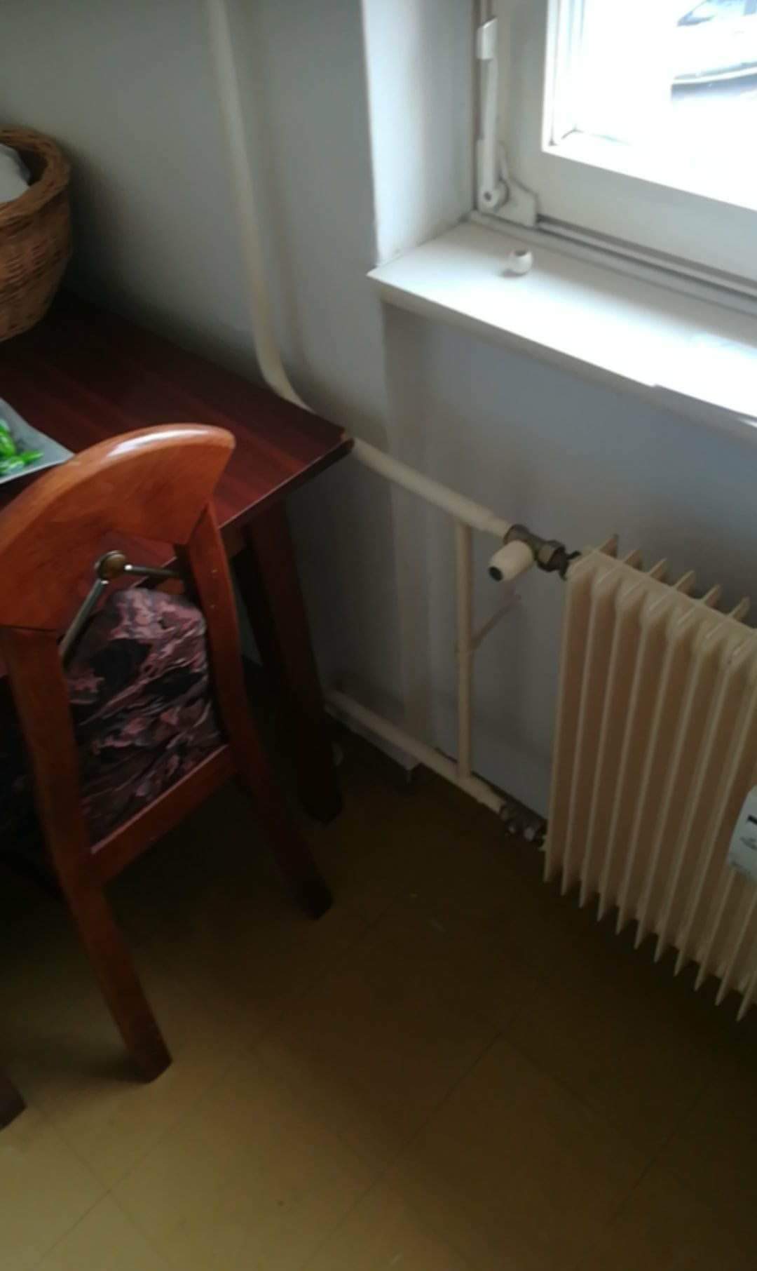

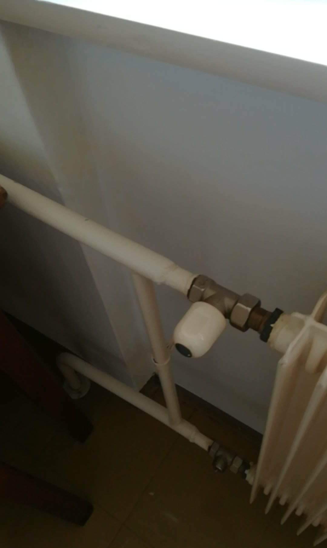

Moze li mi neko reci kakav je ovo sistem. Nema ni 40stepeni u radijatoru. Toplansko grijanje.

Thu, 02/11/2017 - 19:51
@Predrag podno grejanje je
#6544
@Predrag podno grejanje je malo tromije na početku i treba vremena da se zagreje sistem tj estrih iliti pod .
@peletgrijanje mislim da je to jednocevni sistem , zato je tamo taj spoj da kad se zatvori ventil ipak ima cirkulaciju na sledeći radijator.

Fri, 03/11/2017 - 08:42
@PredragKitanovic To tako
#6546
1.salee
1.salee's picture
Registrovan dana: 18/10/2014
@PredragKitanovic
To tako sigurno nemoze da radi.Pumpa za podno mora biti iza termostatskog ventila da vuce vodu iz polaznog i iz povratnog voda i salje je direkt u pod.Ovo kod vas se posle pumpe grana na gore i na dole prema termostatskom ventilu sto ne valja.Dajte jos koji ugao sa slikama i opis gde ide ona gornja cev posle pumpe podnog grejanja.
@peletgrijanje
To sigurno nije jednocevni sistem grejanja. Probaj da taj donji ventil otvoris maksimalno,mozda je na imbus ili slicno i naravno gornji da vidis da li ce porasti temp u njemu.Cudna veza ispred radijatora bilo bi mi logicno da na sred cevi ima neki ventil koji bi regulisao protok kroz istu.

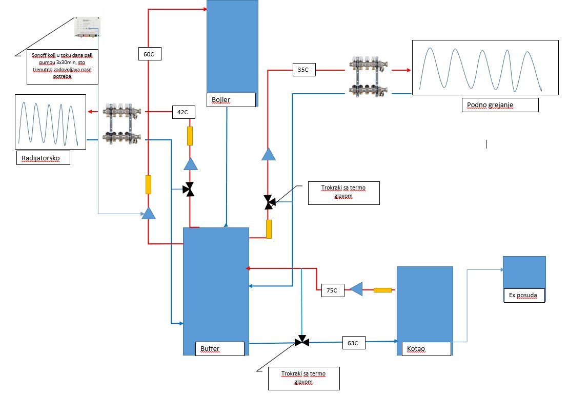

@Srkson@zmajdinEvp mene
#6548
rike75
rike75's picture
Registrovan dana: 27/10/2017
@Srkson
@zmajdin
Evp mene opet Smile. Posle jucerasnje celodnevnog dana provedenog u kotlarnici gde sam koliko toliko radio na podesavanju i pobolsanju sistem ( sa trenutnim koji imam) da Vam iznesem zapazanja i naravno da Vam postavim pitanje.
Pumpa koja gura vodu sada radi 2x dnevno po pola sata, uvece i ujutro sto je sasvim dovoljno za nase potrebe (samim tim ne vrti vodu stalno i hladi bafer, po majstoru ona mora da radi ceo dan. To sam postigao uz pomoc uredjaja sa slike 1.
Temp u kotlu sam podesio na 75c povratni je na 62C, radijatorsko na 42C podno na 35C. Sa ovim podesavanjima sam uspeo da dobijem da voda u buffer-u konstantno od od najvise tacke do najnise konstantno bude na temp od 62-68C a da pritom kotao radi u modu P1 sto je najminimalnija moguca potrosnja koju za ovaj kotao (oko 1.6kg na sat) zadata temp na gornjoj etazi (radijatorsko) se postize za nekih 30min od momenta startovanja grejanja. Kod podnog (donja etaza) je to za nekih 1.45 do 2 sata. Zadata temperatura za obe etaze je 24C. Temperaturna razlika startna - konacna je oko 1.5C. Znam (@Srkson) rekli ste da je ovo velika temp i da navikavam porodicu na nizutem. Ovo je trenutno samo radi testiranja.
Sa ovako postignutim rezultatima sam zadovoljan jer ovo je bilo nemoguce ostvariti pre Vasih saveta i prvog dela prepravki koje uradjeno, Sledeca je za 10-tak dana.
E sad pitanje za Vas. Kako radim za nemacku firmu inace sam IT Administrator svih ovih dana u trazenju diferencijalnog termostata ja sam totalno zaboravio na drugi deo moje firme koja se inace bavi razvojem i ugradnjom uredjaja za merenje i kontrolu. Danas sam se cuo sa kolegom i sledece nedelje dobijam ovaj uredjaj.
https://www.mesa-international.de/en/a005-2/
http://mesa-international.de/wp-content/uploads/2017/02/A005-DB-EN-v3.6-...
Koji po njegovom misljenju je i vise nego sto mi treba jer ima takoreci mali milion opcija.(prikljucenje vise sondi) ima mogucnost ocitavanja kako mi je on rekao izduvnih gasova na osnovu kojih moze da se uradi fino podesavanje kotla (nazalost to u mom gradu tesko da ko moze da mi uradi) itd itd.
Planiram da 2 sonde prikljucim na dno i na vrh bafera i na osnovu toga dajem signal kotlu kada da se upali i ugasi (inace sam pricao sa serviserom i reko mi je da mogu na mesto sobnog termostata na kotlu da prikljucim uredjaj) kao sto ste mi i rekli Smile. A kada je kotao u standby modu tj kad ne radi ujedno da se preko ovog uredjaja iskljucuje i pumpa koja gura vodu u buffer. Mislim da cu time dobiti da voda ne cirkulise u kotlovskom krugu a samim tim i da hladi vodu,
Takodje imam nameru da (a posto ima mogucnosti) na osnovu ocitavanja sondi i podesavanja parametara za istu u momentu kada tem padne u baffer-u u odnosu na zadatu da dok kotao povrati tem u baffer da uredjaj iskljuc pumpe za (za podno ili radijatorsko) u zavisnosti koje radi. Time bih pretpostavljam dobi na brzini i kolicini vode koja treba da se dogreje.
Sa ispravkama koje slede u tacki 1,3 i 5 nadam se da cu uz Vasu pomoc doci do naj optimalnijeg grejanja koje sa ovom opremo u ovom momentu moguce.
A da zaboravih jos ovo. Majstor mi je rekao da kada prebacimo pumpu na povratni vod u kotlovskom krugu i dodamo jos i nepovratni ventil, Postojeci povratni ventil na odlaznom vodu (slika 2) mora da ostane. Da li je to tacno ili majstor stvarno nema predstavu?
Jos jedno Vam hvala na savetima koje ste mi dali.

@rike75Kolega iz branše,
#6552
Srkson
Srkson's picture
Registrovan dana: 10/02/2016
@rike75
Kolega iz branše, drago mi je, baš lepo! Smile
To kako ste naumili će raditi, ali nije dobro, ali kako god, probajte, eksperimentišite sa onim što trenutno imate na raspolaganju. SONOFF je sjajna naprava, ali za nešto drugo, ali eto i ovde može da posluži.
Sistem grejanja sa bafferom treba da ima minimum elemente koje sam naveo u prethodnim postovima i treba da radi na način kako sam opisao, a sve ostalo je privremeno dok se ne steknu uslovi.
Uređaj koji ste u mogućnosti da nabavite izgleda sjajno, ali da bih nešto više rekao o njemu treba mi detaljno uputstvo i objašnjenje za sve njegove mogućnosti i primenu. Koja je cena istog?
Još jednom da se vratim na šemu koju sam okačio i u kojoj se detaljno vide svi neophodni elementi za savršen rad grejnog sistema sa bufferom. Jasno se vide gde su nepovratni ventili i nema mesta sumnji gde oni treba da dođu ili ne treba, ili da "majstor" ostavlja onaj na potisu iz kotla. Da on nešto zna ne bi Vi postavljali pitanja ovde na forumu, jednostavno nema pojma i to je jedini zaključak. Kakav crni nepovratni ventil na potisu iz kotla!? Nepovratni neka stavi između pumpe i kotla u povratu, a ovaj na potisu neka skine momentalno. A šemu mu uramite i poklonite za uspomenu i dugo sećanje.
Mnogi me osuđuju kada tako prozivam "majstore", ali biti gospodin i ćutati u današnje vreme, u ovoj nazovi državi, nije baš preporučljivo, a i mnogo košta!

Sat, 04/11/2017 - 19:38
Ako se akumulator dopunjava
#6553
zmajdin
zmajdin's picture
Registrovan dana: 12/01/2012
Ako se akumulator dopunjava i na struju nepovratni ventil između kotla i bafera je i te kako dobro došao.

Mon, 06/11/2017 - 17:12
@SrksonUredjaj cu ici u
#6560
rike75
rike75's picture
@Srkson
Uredjaj cu ici u sredu da preuzmem od kolega a ujedno da dobijem i kompletno uputstvo kao i kratki kurs kako se programira. Ujedno cu tada da pitam i koja je cena.
Za sad mi je plan da sa njim kontrolisem kotao kao i pumpu u kotlovskom krugu (trenutno je na potisku Smile) Da kada se postigne zeljena tem u buffer-u iskljuci kotao (standby) i ujedno ugasi pumpu u kotlovskom krugu. A kada temp padne ispod zadate vrednosti da signal kotlu i pokrene pumpu. Ali detalje koja sve podesavanja i merenja mogu da imam sa ovim uredjajem znacemo posle srede.
@zmajdin
akumulator toplote se ne dopunjava na struju, jedini izvor koji napaja buffer je kotao. Tako da nepovratni koji je sada na potisu pretpostavljam da nije potreban kako je i @Srkson
rekao. Nadam se da se slazete Smile
@Srkson
@zmajdin
U prilogu je trenutna situacija grejanja nakon faze 1 ispravki koje su izvrsena na Vasu sugestiju.
U fazi 2 za nekih 10-tak dana bice obavezno preradjen kotlovski krug (pumpa na povratu --> nepovratni --> Kotao) -- nepovratni koji je na potisu ce se izbaciti, i preradi ce se deo podnog (kao stovidite na slici) nepovratni je sada ispred pumpe i trokrakog a ne gde treba da bude.
Kao da i svi povratni vodovi idu u najnizu tacku buffer-a posto se sada povrat od podnog zavrsava negde blizu sredine.
Uz dodatak uredjaja za kontrolu kotla i pumpe nadam se da cu jos malo dobiti koliko toliko na kontrolisanom radu sistema (a samim tim i manjim rasipanjem energije)
A da plan mi je takodje (ako uredjaj dozvoljava) da u toku noci kada grejanje ne radi (00:00-06:00) kotao ide u standby a pumpa bude iskljucena. A ako ne dozvoljava (neki Vas predlog)
Kao sto sam vise puta ponovio hvala Vam na savetima jer Vase misljene veo cenim
Tue, 14/11/2017 - 15:02
S obzirom da je stanje takvo
#6561
Srkson
Srkson's picture
S obzirom da je stanje takvo kakvo je, a posle prepravke kotlovskog kruga, ja bih ciljanu temperaturu kotla stavio na 80C.
Pumpu u kotlovskom krugu ostavio da je uključuje elektronika kotla na nekih 50C u kotlu.
Termostatski trokraki ventil u povratu stavio na 60C.
Kada temperatura u donjem delu buffera dosegne 78C onda da se preko uređaja (koji treba da stigne) isključi kotao, a istovremeno i pumpa u kotlovskom krugu.
Uređaj neka uključuje kotao po senzoru u gornjem delu buffera na nekih 40C pri ovakvim spoljašnjim temperaturama kao što su sada, a po potrebi temperaturu uključenja povećati.
Uglavnom komandant isključenja kotla treba da bude senzor u donjem delu buffera. Nikako ne dozvoliti da se kotao isključi preko svog internog termostata.
Grejni sistem sa bufferom ne treba gledati tako da kotao odlazi u standby tokom noći. On je uvek u standby režimu kada ne puni buffer. Vi se grejete iz buffera, a ne iz kotla. Kotao greje vodu u bafferu koja je spremna za grejanje grejnog prostora, a prostor se greje tek kada sobni termostat uključi pumpu grejanja. Znači kotao naizmenično radi u nekom ritmu, (uključuje se i isključuje) puneći buffer, a vermenski intervali uključenja i isključenja kotla zavise od potrošnje tople vode iz buffera.

U podnom grejanje koje se sastoji od 8 kruga imam situaciju da se 3 kruga slabije zagrevaju u odnosu na ostale (majstor mi je reko da tako treba dok ne probije) sta god mu to znacilo "ali ono nikako da probije". Cak je pri zadnjoj intervenciji ostale krugove na sabirnici zatvori ne potpuno ali je sad osetno da ostali krugovi slabije rade (slabije greju a samim tim i vreme zagrevanja donje etaze je duze).
U cemu je problem i koje je resenje za ovu moju problematiku sa ova 3 kruga?
Kao i uvek hvala unapred

@rike75Imas vazdusnih cepova
#6564
1.salee
1.salee's picture
@rike75
Imas vazdusnih cepova u sistemu i neophodno ga je dobro odzraciti.To sto je majstor rekao da ce probiti ako nije odmah nece se ni desiti.Nateraj ga da zavrsi posao do kraja on sigurno zna kako ce to da izvede.Moze da ti se desi i da potpuno prestane cirkulacija tople vode kroz pojedine krugove u zavisnosti kako se bude pomerao vazdusni cep.

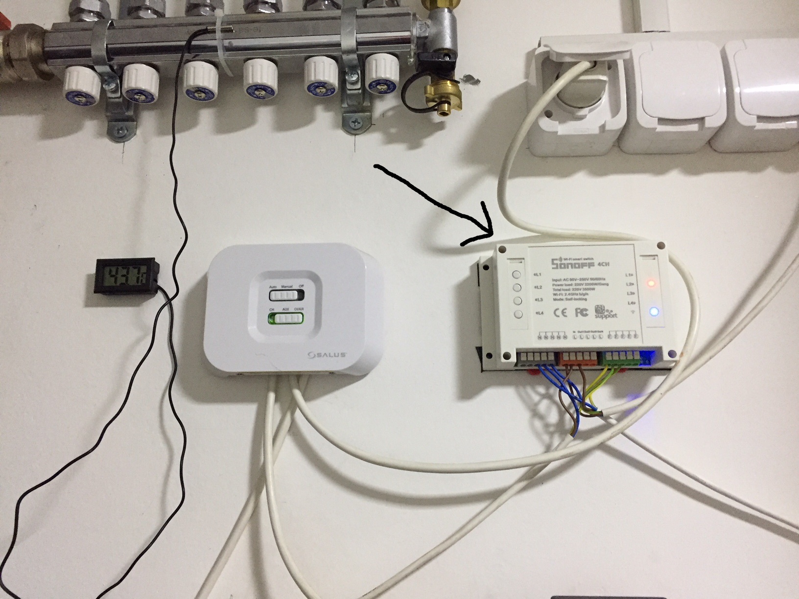

PS: @Srkson uredjaj je stigao i danas cu ga monitirati. Dobio sam i kompletno uputstvo za isti.
Hvala unapred

Na ovom linku (https://1drv.ms/w/s!AtPQXx0VUcAggo8L4KaPEJ12Rnempg) mozete da skinete kompletno uputstvo. Model koji sam ja dobio je sa jednim modulom i jednom sondom i njegova cena je negde oko 400eur (prilicno skupo). Imam mogucnost da posaljem signal kotlu da ode u standby a takodje i da iskljuci pumpu. Trenutno ga testiram i podesio sam ga da meri temperaturu na dnu bafera i kada tem dodje do 78 da posalje signal kotlu a u isto vreme iskljuci pumpu ali kada temp u dodjoj tacki dodje na 80c jer u prvih par minuta standby-a temp u baferu ode na 80c. Znaci ima dva zaseba releja i mogucnost zasebnog podesavanja istih. Radi na principu zadate tem i histerese u odnosu na istu koja je - zadata temp. Kod mene je trenutno (test faza) podeseno standby na 78 a ponovno pokretanje -20C tj pokrece kotao kada u donjoj tacki dodje na 58c.
A da zaboravih i ovo kolege mogu da mi poruce i ostale module da dodam na uredja. Ako mislite da mi mogu doprineri u poboljsanju mog sistema daj te mi sugestiju i ja cu je primeniti. Hvala po ko tna koji put.
