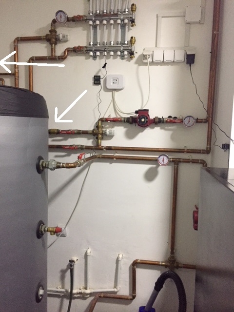

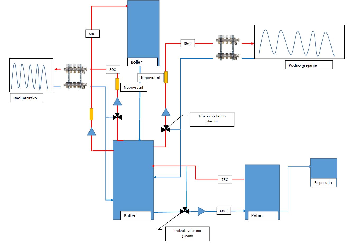

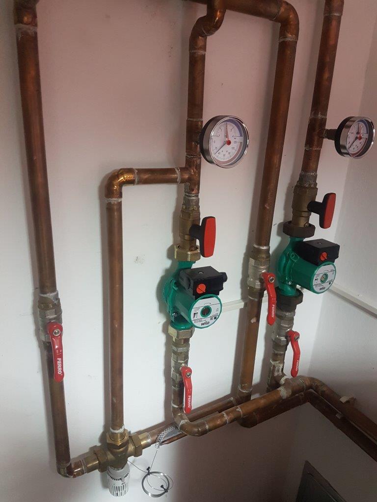

Ok ova investicija je sada u ovom momentu stvarno mnogo za mene, sa postojecim stanjem koje su mogucnosti da se poboljsa situacija.
1. Posto majstor treba da dodjem do kraja nedelje da doda jos jednu pumpu za bojler tople vode. Trenutno imam problem jer je pumpa za radijatorsko vezana na povratni vod i ujedno greje i bojler tako da radijatori rade samo kada je temperatura na trokrakom na 60C. Ako je trokraki ventil podesen na 60C radijatori rade OK jedno 30min i nakon toga pocinju da se hlade. Pa ce doci da doda jos jednu pumpu samo za bojler i da postojecu za radijatore stavi iza trokrakog ventila. Trenutno je Buffer--> Pumpa za radijatore --> Trokraki. (slika 1)
2. Pumpu u kotlovskom krugu prebaciti na pogvratni vod (kao na slici 2)
3. Diferencijalni termostat za buffer (koji bi mi vi preporucili)
4. Temp u podnom podesiti na 35C
5. Temp u radijatorima na 45 (kada se doda jos jedna pumpa za bojler i kada budem u mogucnosti da radijatori rade normalno)
Da li cu ovim cinom malo poboljsati situaciju sa mojim grejanjem?
Mon, 30/10/2017 - 14:25
Biće svakako bolje, samo bih
#6516
Srkson
Srkson's picture
Registrovan dana: 10/02/2016
Biće svakako bolje, samo bih još savetovao da posle svake pumpe ugradite i nepovratni ventil.

Mon, 30/10/2017 - 14:32
Nepovratni ventili vec
#6517
rike75
rike75's picture
Registrovan dana: 27/10/2017

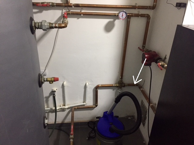

Nepovratni ventili vec postoje ali samo za podno i radijatorsko i oni se nalaze u oba slucaja ispred pumpi (pretpostavljam da ih je majstor postavio na pogresno mesto (vidi se na slici za podno a za radijatorsko je na izlazu iz bafera) Smile
Mon, 30/10/2017 - 14:56
Kako je zmajdin gore napisao
#6518
Srkson
Srkson's picture
Kako je zmajdin gore napisao dovoljan je diferencijalni termostat i sa jednom sondom koji bi bio na sredini buffer-a. To jeste jeftino rešenje, ali ima i nekih ograničenja.
Vidim na Vašim fotografijama neke termometre sa AliExpress-a, pa sa istog tog Ali-ja kao diferencijalni termostat može poslužiti ovaj: https://www.aliexpress.com/item/W1401-DC12V-digital-display-thermostat-I...
www.stsrdjan.blogspot.rs
Mon, 30/10/2017 - 14:50
Nepovratne ventile stavite
#6519
Srkson
Srkson's picture
Nepovratne ventile stavite POSLE SVIH pumpi.
Recite majstoru da malo prati forume i pročita neku literaturu na temu posla kojim se bavi.

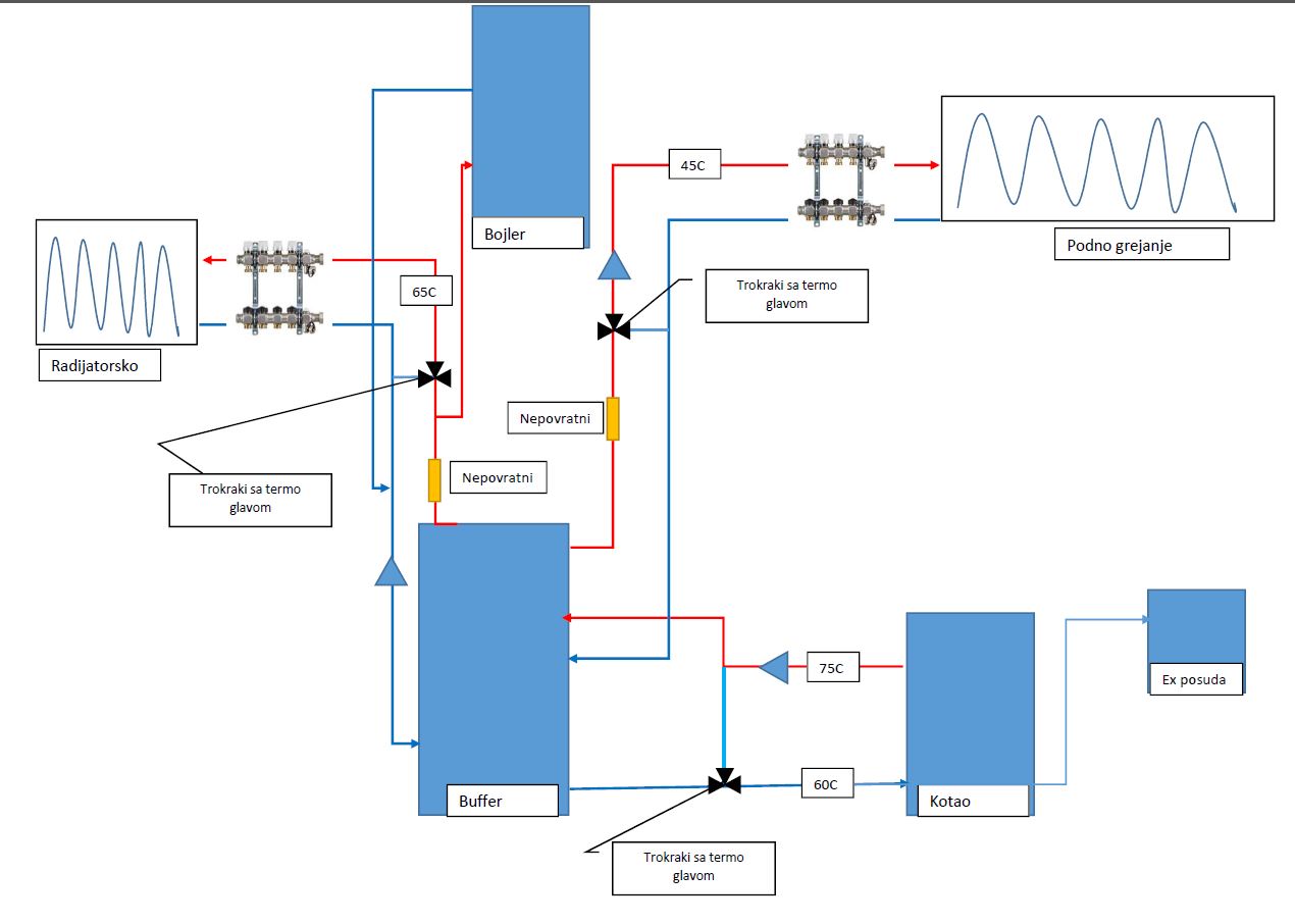

Kada sam napisao iza svake to
#6525
Srkson
Srkson's picture

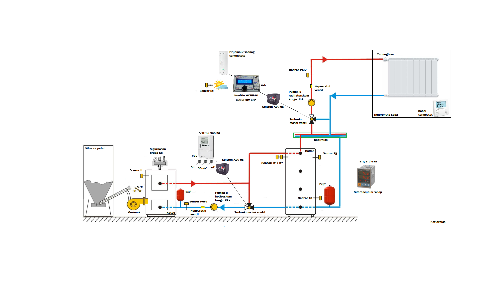

Kada sam napisao iza svake to podrazumeva i iza pumpe u kotlovskom krugu. Znači gledano u smeru protoka vode u povratnom vodu ide prvo pumpa pa nepovratni ventil pa kotao. To isto važi i za pumpu bojlera.
Nešto o čemu sam gore u postu pisao po tačkama imate ilostovano na sledećoj fotografiji. Dat je samo jedan grejni krug, ali i svaki sledeći bi bio isti, nakačen na sabirnicu naravno.

Postovanje, opet ja . Samo da
#6526
rike75
rike75's picture
Postovanje, opet ja Smile. Samo da potvrdim da prepravke koje treba da se urade su kao na prilozenoj skici. Trenutno stanje i preporuka Vas sa foruma.
Zaboravio ja samo da nacrtam nepovratni na povratnom vodu ka kotlu Smile

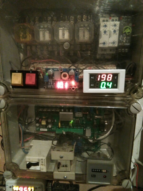

Coa123 wrote:
Tako je, samo on kaže da je grejač ubio rele, mada i ja mislim da je obrnuto.
Dve godine na elektroniku, pet na kotao.
Ako okretanje utikača ne uspe, privremeno stavljam prekidač kojim ću paliti grejač, dok ne pokušam da zamenim rele, ili dok ne kupim novu ploču.
Koja drskost od strane "majstora" Upravo to je jedan od razloga zasto sam sve izlaze iz elektronike (osim ventilatora) povezao preko pomocnih releja. Osim sto sam rasteretio releje na elektronici, ostatak kontakata sam iskoristio za signalizaciju, uslove, medjublokade i razlicite vrste napajanja (AC-DC)

Gde je nepovratni ventil
#6528
Srkson
Srkson's picture
Gde je nepovratni ventil posle pumpe u povratu ka kotlu?
Kako to stoje ovi termostatski trokraki ventili u polazu ka radijatorima i ka podnom? U povratu je dobro nacrtano.
Ciljanu temperaturu kotla dignite na 80C.
Diferencijalni termostat neka isključuje kotao-gorionik na temperaturi od 78C u donjoj tački buffer-a, a neka ga uključuje na temperaturi cca 40C i više u gornjoj tački buffera.
Smanjite temperature polaza i u kući navikavajte ukućane na 21C do maksimalno 22C.

Nepovratni ventil posle pumpe
#6529
rike75
rike75's picture
Nepovratni ventil posle pumpe u povratku sam zaboravio da nacrtam Smile izvinjavam se.
Da termostatski trokraki ventili u polazu ka radijatorima i ka podnom (ako sam Vas dobro razumeo da tako treba).
U donjoj tacki buffer-a ima temp od 78C samo kad grejanje ne radi. Cim se ukljuci grejanje temp u dodnjem delu buffer-a padne na nekih 70C za manje od 10min. Dok gornja polovina bufer-a ima temp od nekih 75. Ali vremenom donja polovina ide i do cak ispo 50C a gornja dodje na nekih 60. Da li je majstor pogresno onda povezao buffer na ceo sistem?
i pitanje. Kada se prebaci pumpa u kotlovskom krugu da bude na povratnom vodu da li mi je potrebna jos jedna pumpa na odlaznom vodu od kotla ka buffer-u?

Neće da bude potrebna još
#6530
zmajdin
zmajdin's picture
Registrovan dana: 12/01/2012
Neće da bude potrebna još jedna, šta više - bila bi samo smetnja, kao što je smetnja ova koju već imate postavljenu na potisni vod.

Sad mi ništa nije jasno...
Probao sa okretanjem utikača, ista situacija, čim se kotao uključi u struju, grejač dobija 220v. Isključio iz struje, stavio novi grejač, uključio u struju, nema 220... Ploča na novi grejač pušta 220v tek kad ispiše "grejač uključen" i prekida 220v pred kraj faze "stabilizacija plamena".
Znači kotao normalno radi sa novim grejačem. Ploča i rele su ok.
Otkud stalnih 220v sa neispravnim grejačem?!
Mon, 30/10/2017 - 21:37
A kak to meriš da znaš kad
#6532
A kak to meriš da znaš kad ima napon ?
Mon, 30/10/2017 - 22:16
Instrumentom
#6533
Coa123
Coa123's picture
Registrovan dana: 05/06/2017
Instrumentom.
Tue, 31/10/2017 - 00:52
rike75
#6534
Srkson
Srkson's picture
Termostatski ventili treba da postoje za oba grejna kruga kao i do sada, samo što su loše nacrtani na skici.
Majstor je dobro povezao buffer i on upravo tako i treba da radi, a to što se brzo prazni zavisi od mnogo parametara i nedostataka komponenti koje sam navodio u prethodnim postovima, ali je sad to investicija za neka bolja vremena.
Jedino ove povratne vodove od sva tri grejna kruga treba staviti da se vraćaju pri dnu buffera, nikako na sredini.
Okačio sam Vam fotografiju u prošlom postu sa detaljnom šemom, a Vi pitate da li Vam treba još jedna pumpa na potis iz kotla. Vidite li je na šemi? Naravno da je nema. Znači ide po jedna pumpa za svaki grejni krug na potis, a za kotlovski krug isto jedna na povrat.

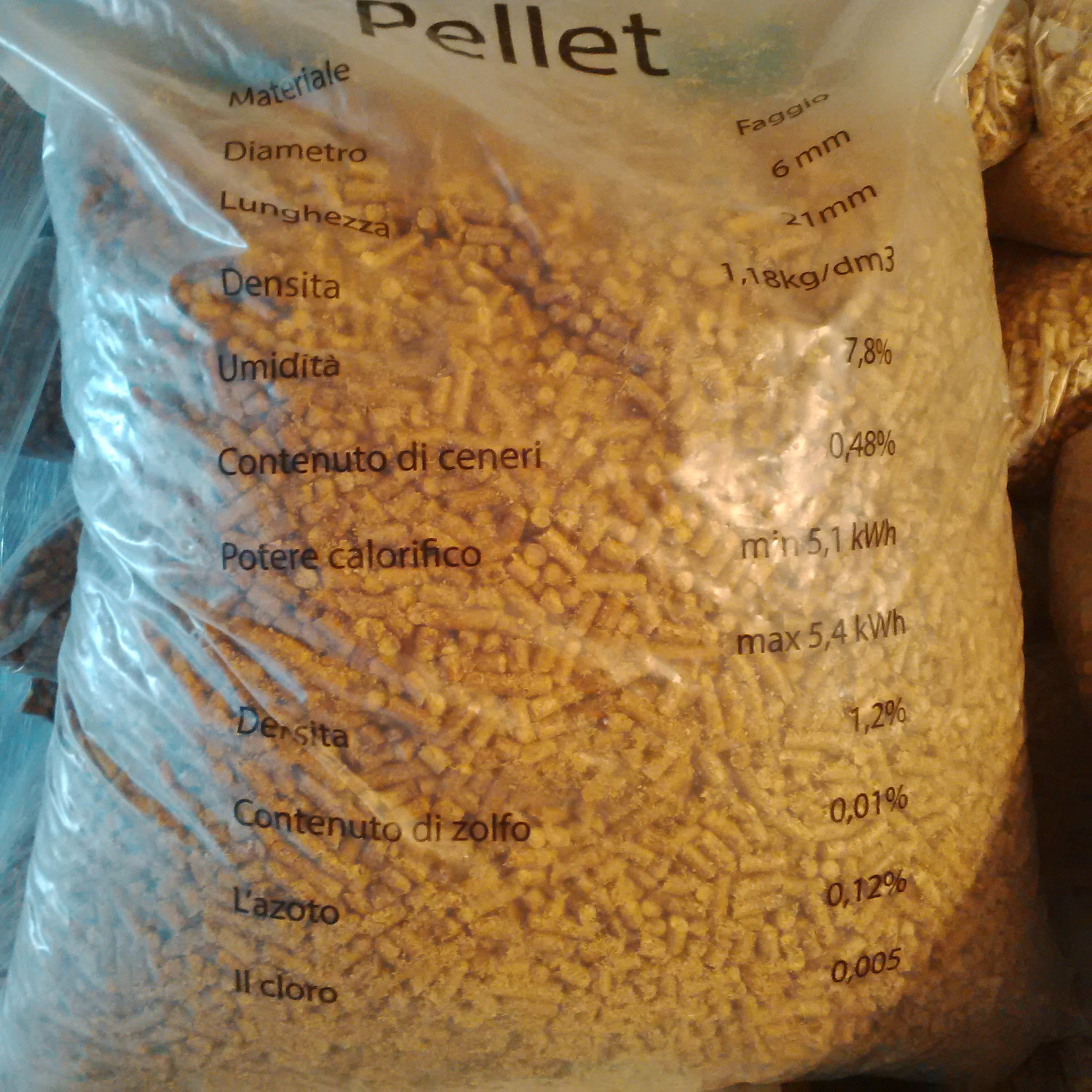

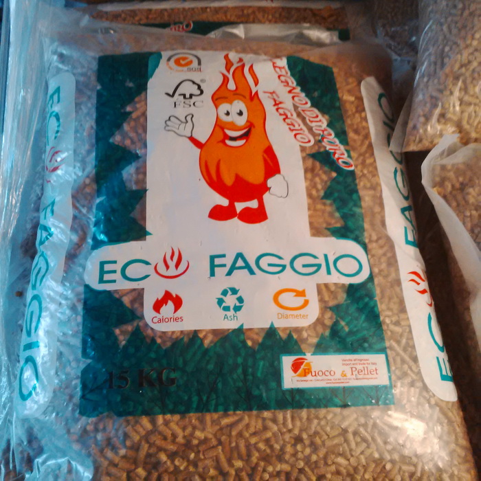

Добар дан добри људи, јел има неко искуства са овим пелетом?
Купљен је као украјински ал испаде да је италијански. Пуни пикслу пепелом до врха после само пар паљења, а остатак пелета не сагорева у потпуности.
Е сад је питање дал може подешавањима да се среди то или је баш лош пелет, котао је тоби 12.

Ne znam kakav je taj pelet,
#6536
mvp84
mvp84's picture
Registrovan dana: 20/12/2015
Ne znam kakav je taj pelet, ali ja sam sa Tobijem 30 imao slična iskustva sa nekim drugim peletom. Mislim da je problem u lošem sagorevanju peleta i rešio sam to proširivanjem rupa za sekundarni vazduh na piksli i podešavanjem doziranja peleta i ventilatora, pa je posle toga sve bilo u redu.

Problem je u peletu. Može to
#6537
zmajdin
zmajdin's picture
Problem je u peletu. Može to malo da se ublaži pojačavanjem vetrea ili smanjivanjem doziranja, ali ne i da se natera da radi kako treba. Prosto, ne valja pelet.

Majstor
#6538
kalin62
kalin62's picture
Registrovan dana: 03/12/2014
ja isto imam тоби 12. sa novom elektronikom , nijemi jasno kako taj problem sa pikclom, kod mene nema nista ni pepeo ni pelet uvek cisto svese rupe vide , promenjeno 4 vrste peleta

Nije mi nesto jasno oko ovog
#6541
PredragKitanovic
PredragKitanovic's picture
Registrovan dana: 20/09/2017
Nije mi nesto jasno oko ovog mog grejanje , radijatorsko ( desno na slici ) radi ok , a podno ( leva pumpa ) ja mislim da ovaj trokraki ventil treba staviti drugacije , zato sto posle 2 sata uključenog grejana , tek tad počinje podno da radi i ventil pusta povratnu vodu na podno ( a dok ne pusti povratnu vodu na podno , ne moze da ode vruća voda na gore ) . Evo slike pa mi pojasnite malo , i da zovem majstora Smile hvala unapred
